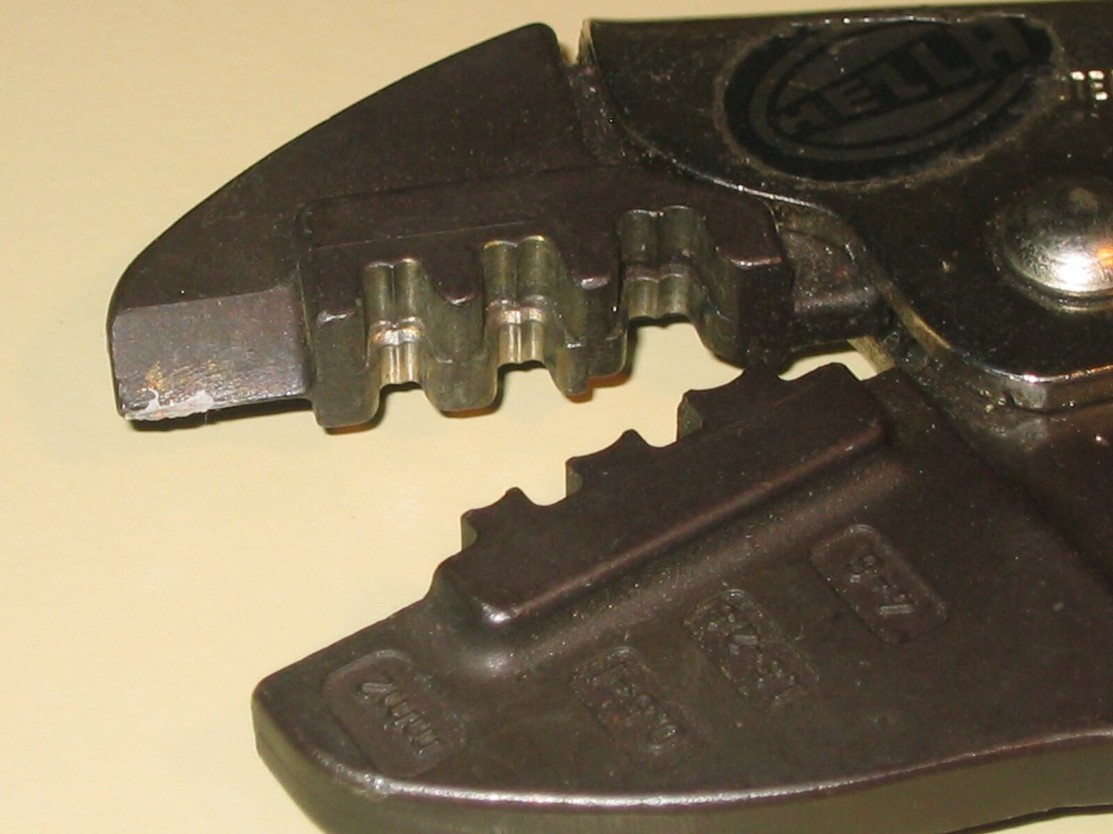

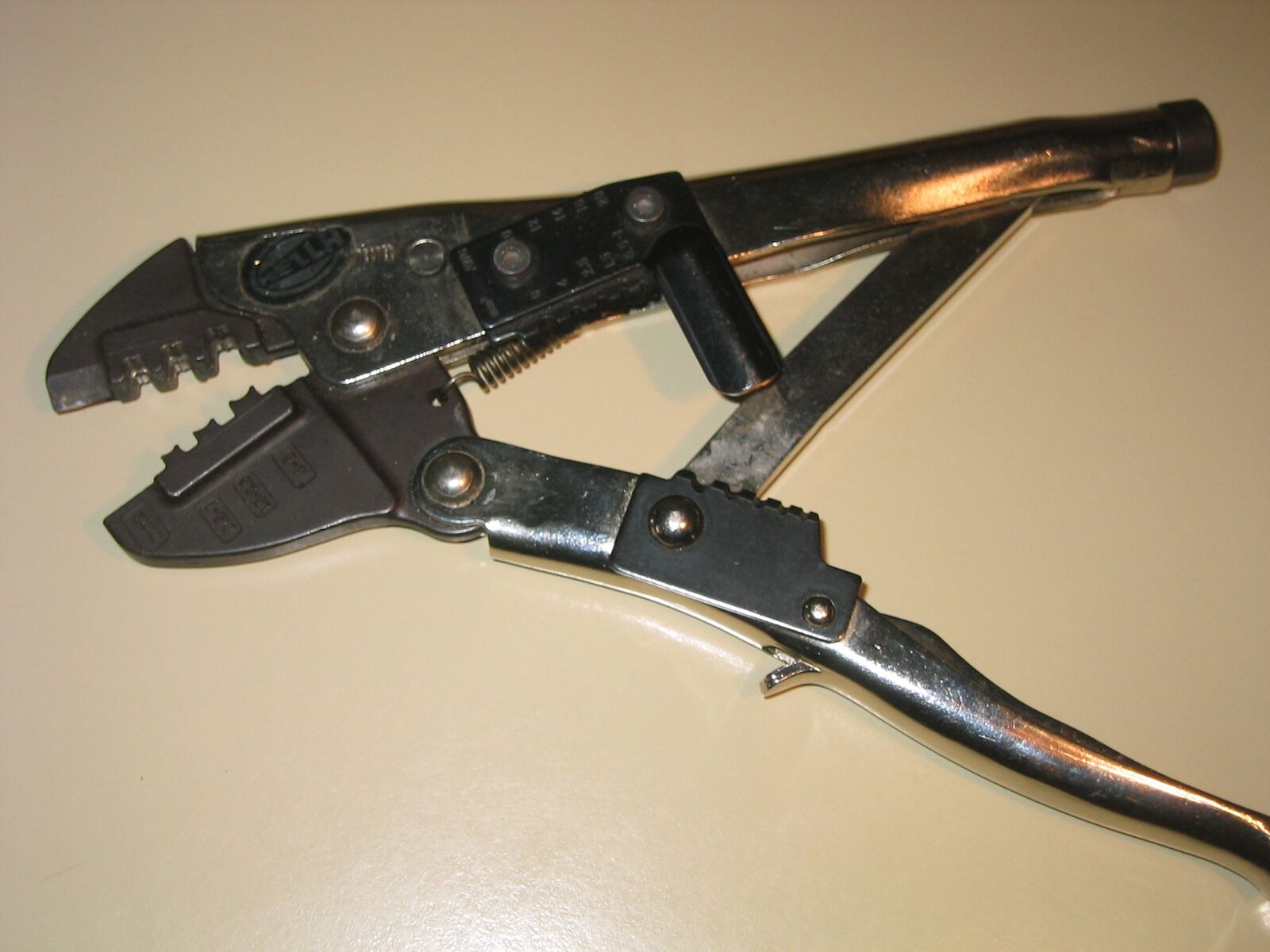

    Hi, das sind "Flachsteckverbinder" und es gibt einige DIN-Normen dazu. ich hab Dir mal einige Bilder angehängt.

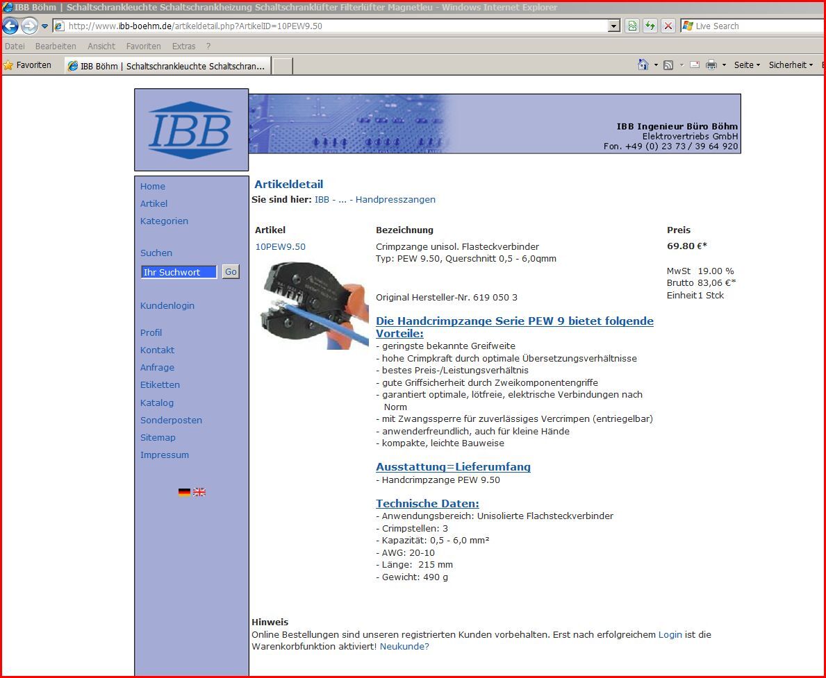

    Crimpzangen sind wirklich teuer. Hab neulich im Baumarkt sowas hier entdeckt - siehe Anhang - Kann man damit sinvoll Vespa-Stecker crimpen bzw. quetschen? Wäre halt preislich deutlich weniger als so eine Crimpzange für 100 oder mehr Euros...
    Gruß Micha
    • June 14, 2009 at 10:57
    Hi, erst mal, ich bin kein Freund von Baumarktwekzeug. Die Zange, die Du oben sehen kannst, hat vor ca. 20 Jahren 140,- DM gekostet, auch damals schon eine menge Geld. Aber diese Zange hat eine Rastfunktion, Du bist also gezwungen bis zum Schluss zusammen zu drücken. Erst dann kannst Du, über einen separaten Hebel, die Zange wieder öffnen. Die Zange, die Dein Bild zeigt, scheint mir für die "nicht verwenden" Kabelschuhe zu sein. Dein Preis von 100 Euro scheint mir auch zu hoch, das erste was ich im Netz gefunden habe sind 80,- Euro. die Krux dabei, wenn Du ne billige Zange nimmst, kommen die Nachteile nicht sofort zur Geltung, dafür ärgerst Du dich jahrelang über lose Stecker und schlechte Verbindungen. Bei Werkzeug nicht sparen, nicht mal bei einem Hammer, denn bei dem Baumarkthammer hat sich im Test der Kopf vom Stiel gelöst.
