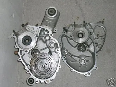

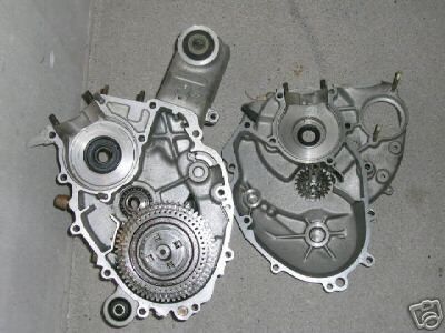

    So müssen die Hälften vorbereitet sein allerdings fehlt auf den bildern die Kurbelwelle und kickstarter segment sowie das Ritzel zum ankicken. Erst die Unterlegscheibe dann die Feder und dann das Kicksarterzahnrad . das Kickersegment muß links anliegen und hält so das kleine Zahnrad bei der montage mußte dann kurz den Kicker betätigen ...
