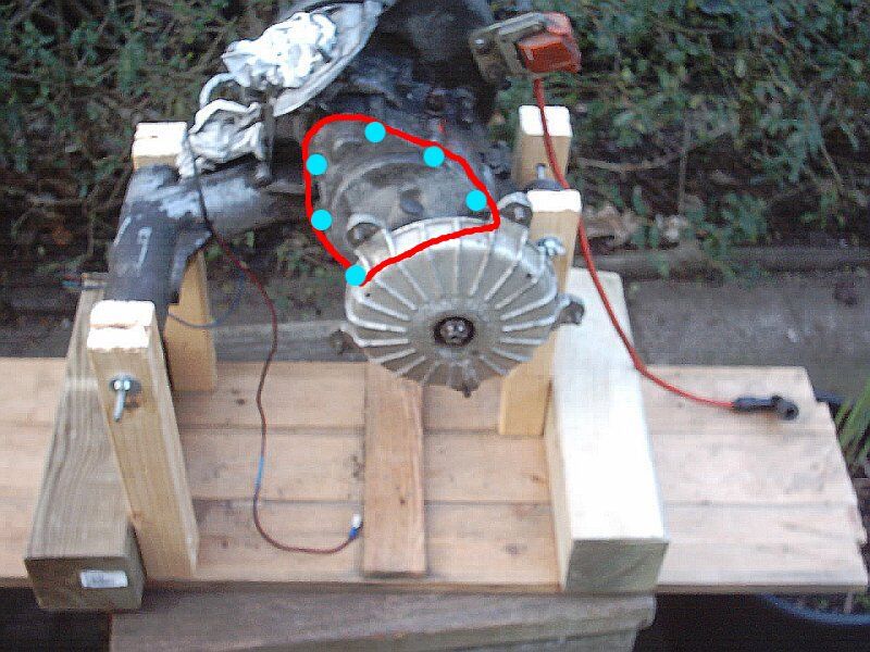

  • dark_vespa
    muffi_darky
    28,720
    5,574
    Kleinblechverstümmler
    • July 29, 2007 at 22:14
    die kupplung sitz unter einem annähernd dreieckigen deckel im motor, befestigt mit 8 (können auch 6 sein weiß ich grad net genau) schrauben

    • July 30, 2007 at 05:20
    das ist der kupplungsdeckel
