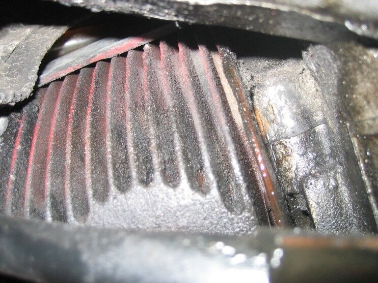

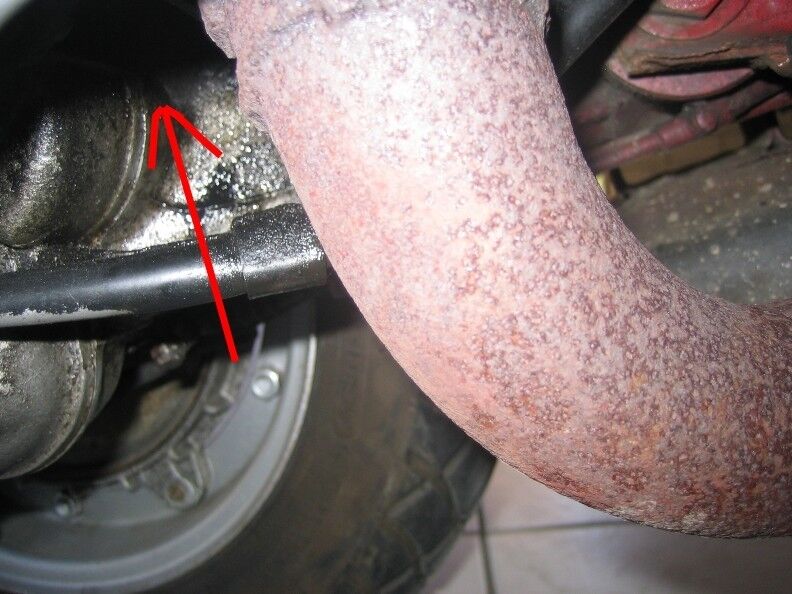

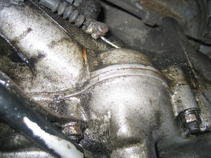

    seit einigen Tagen verliert meine Vespa ein wenig Flüssigkeit. Ich gehe davon aus, dass es das Benzingemisch ist.
    Denn sobald ich den Benzinhahn bei laufenden Motor zudrehe und den Rest des Benzins aufbrauche, sammelt sich nichts unter der Vespa, sprich sie bleibt trocken.
    (Ausserdem habe ich, kurz bevor das Problem auftrat, getankt. Nur so als Info. Vielleicht ist es ja wichtig...)
    Hab auch mal ein paar Fotos gemacht.
    Hat jemand eine Idee wo es herkommen könnte??

    ..wenn Du sicher ausschliessen kannst, dass es sich um Getriebeöl handelt und tatsächlich Sprit ist dürfte Die Schwimmernadel im Vergaser hinüber sein. Das würde auch zu Deiner Beschreibung passen. Reparatur dauert 5 Minuten und kosten ca. 1,50,--. Die Nadel besitzt eine Gummispitze, die im Laufe der Zeit unrund und so undicht wird.
    Vorgehensweise wie folgt:
    Vergaserdeckel vom Gehäuse abschrauben und und samt Schwimmer abnehmen. Sofern der Benzinhahn dicht ist, muss der Sprintschlauch nicht zwingend abgeklemmt werden; Lappen unterlegen reicht eigentlich. Den Schwimmer an der Aufhängung mit einem spitzen Gegenstand ausdrücken und die Nadel entnehmen. Montage in umgekehrter Reihenfolge.

    ...dann ist Deine Gehäusedichtung hinüber. Wesentlich aufwändiger, aber bei der Gelegenheit könntest Du direkt alle Lager und Dichtungen gleich mit überholen (Kein wirklicher Laien-Job, bei dem ich Dir empfeheln würde, Hilfe hinuzuzuholen. Läuft das Motörchen denn normal, oder hat es Drehzahlschwankungen o.ä.? In dem Fall würde der Motor Nebenluft ziehen und das Motorspalten wäre unumgänglich. Zum Testen einfach mal die Getriebeölschraube rausdrehen und dran riechen. Riecht´s nach Sprit? Dann wäre es Zeit für eine Überholung. Wenn nicht: erstmal alle Motorschrauben mit dem korrekten Drehmoment nachziehen. Bringt zwar in den seltensten Fällen etwas, da sich eine Kappilareffekt einstellt, sobald einmal Öl raustropft. ...aber versuchen schadet nicht. ACHTUNG: DIE SCHRAUBEN NICHT BEI WARMEM MOTOR NACHZIEHEN !!.
    Ansonsten: alles halb so wild - einfach ab und zu mal die Siffe abwischen und weiterfahren. Solange Du nicht auf Papa´s bestem Carrara-Marmor parkst sollten ein paar Öltröpfchen Dich nicht um den Schlaf bringen. Es soll sogar Leute geben, die behaupten, eine Vespa muss tropfen, um ihr Revier zu markieren...
    Edith lässt im Übrigen fragen, ob der Motor nur vorne oder eher hinten nass ist. Vorne: Getriebeöl. Hinten eher Sprit (via Zugangsloch für Vergaser Stellschraube). Dan sollte auch eine kleine Sprit-Pfütze im Gasergehäuse sichtbar sein.
