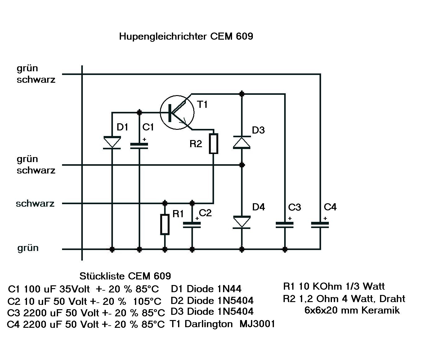

    der hupengleichrichter meiner pk 50 xl1 is kaputt und da ich keine lust hab 70 teuronen für des ding hinzublättern würd ichs gern selber baun, da kann ja ned recht viel mehr drin sein als n paar dioden und widerstände (zumindest glaub ich des). Der gleichrichter hat nen 4fach stecker, den anschluss könnt ich aus dem alten gleichrichter ausbaun.
    Meine Hupe braucht so weit ich weiß 6V, die vespa is baujahr 86.
    Hat jemand nen schaltplan für den gleichrichter?

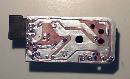

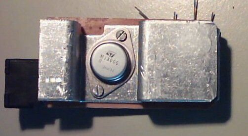

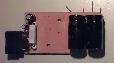

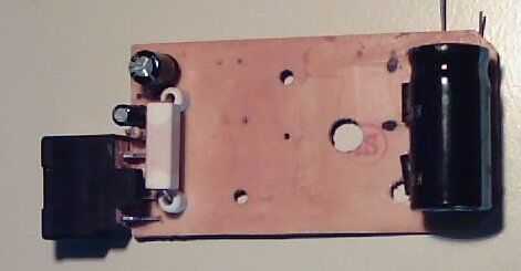

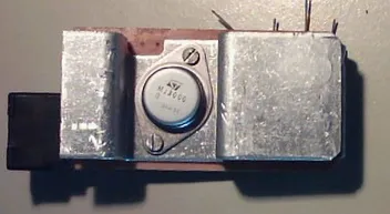

  • Hi, zu nächst einmal, ist das alte Gehäuse noch ganz ? Ich hab mal eine zerlegt und nachgebaut.
    Teileliste Hupengleichrichter
    Folgende Teile sind verbaut:
    Elektrolytekondensatoren alle +- 20 % 85°C
    2 x 2200 uF 50 Volt 1,20 €
    1 x 100 uF 35 Volt 0,20 €
    1 x 10 uF 50 Volt 105°C 0,20 €
    2 x Diode 1N5404 1,45 €
    1 x Diode 1N44 0,20 €
    1 x Widerstand 10 KOhm 1/3 Watt 0,20 €
    1 x Widerstand Keramik 1,2 Ohm 4 Watt Draht 6x6x20 mm 0,47 €
    1 x Darlington Transistor MJ3001 3,89 €

  • Hallo Zusammen....
    ich habe dazu noch ne frage.....falls noch jemand da ist der sich damit auskennt.....bitte ich herzlicht um eine Antwort.....
    In der Stücklist stand 1N44....die gibts so nicht.....was habt Ihr an dieser Stelle eingebaut........?
