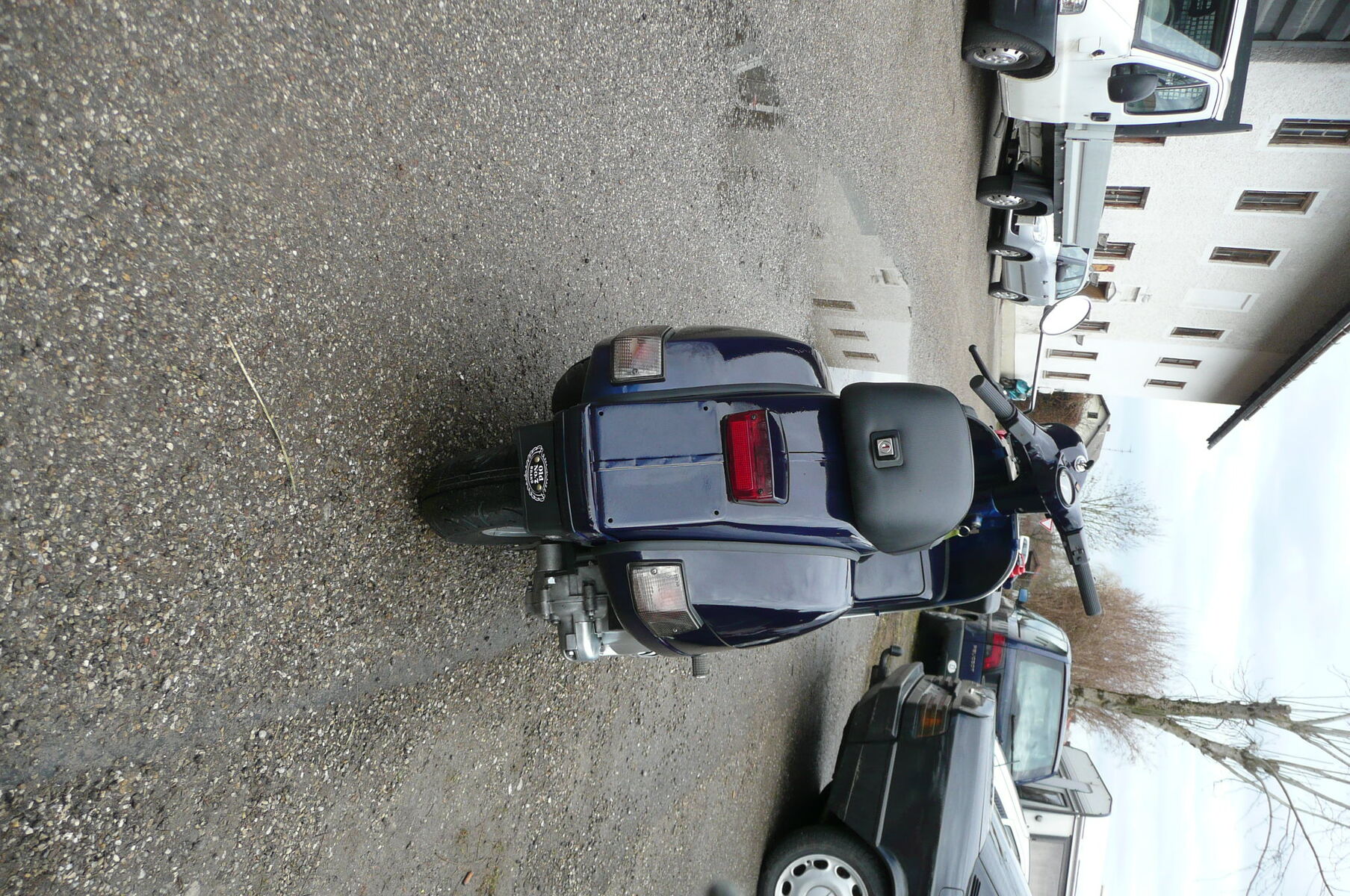

    Hallo, habe eig. das selbe Prob. aber die Backe soweit rausgedrückt und gedengelt, bis sie fast passt, aber nur fast,...
    wennsie steht, liegt die backe an, nach dem Fahren steht sie hinten ca 0.5cm vom Rahmen ab,...a bisserl schleift sie,...
    als Kompromiss geht das ne weile, bis verbreiterte hast...
    gruss Holschi
