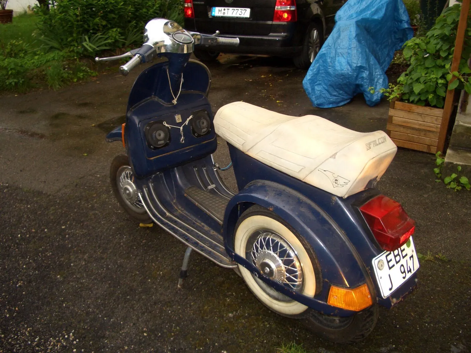

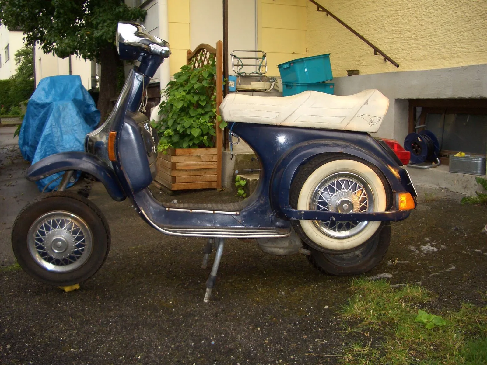

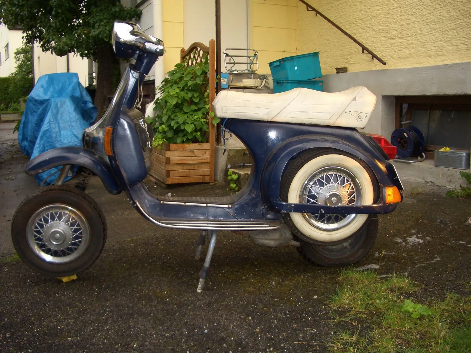

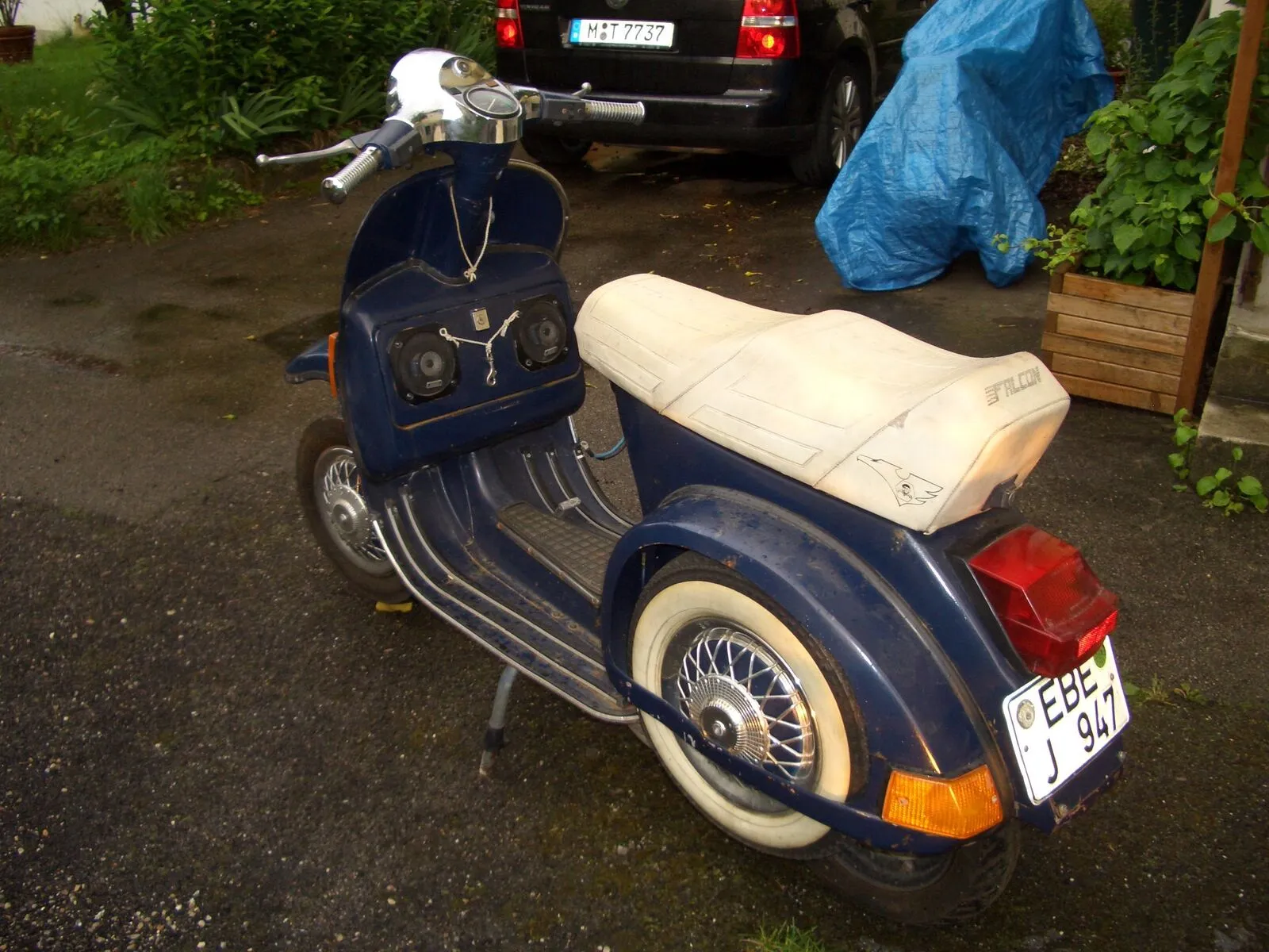

    hab für 50 tacken folgende p 80 x baujahr 1981 erstanden. (v8x1t)
    das ding stand jetzt 15 jahre in einer garage und möchte von mir wiederbelebt werden.
    bisher hatte ich mich an einer pk 50 xl2 geübt und nu soll es mal was größeres werden, da ich auch den motorrad-führerschein habe.

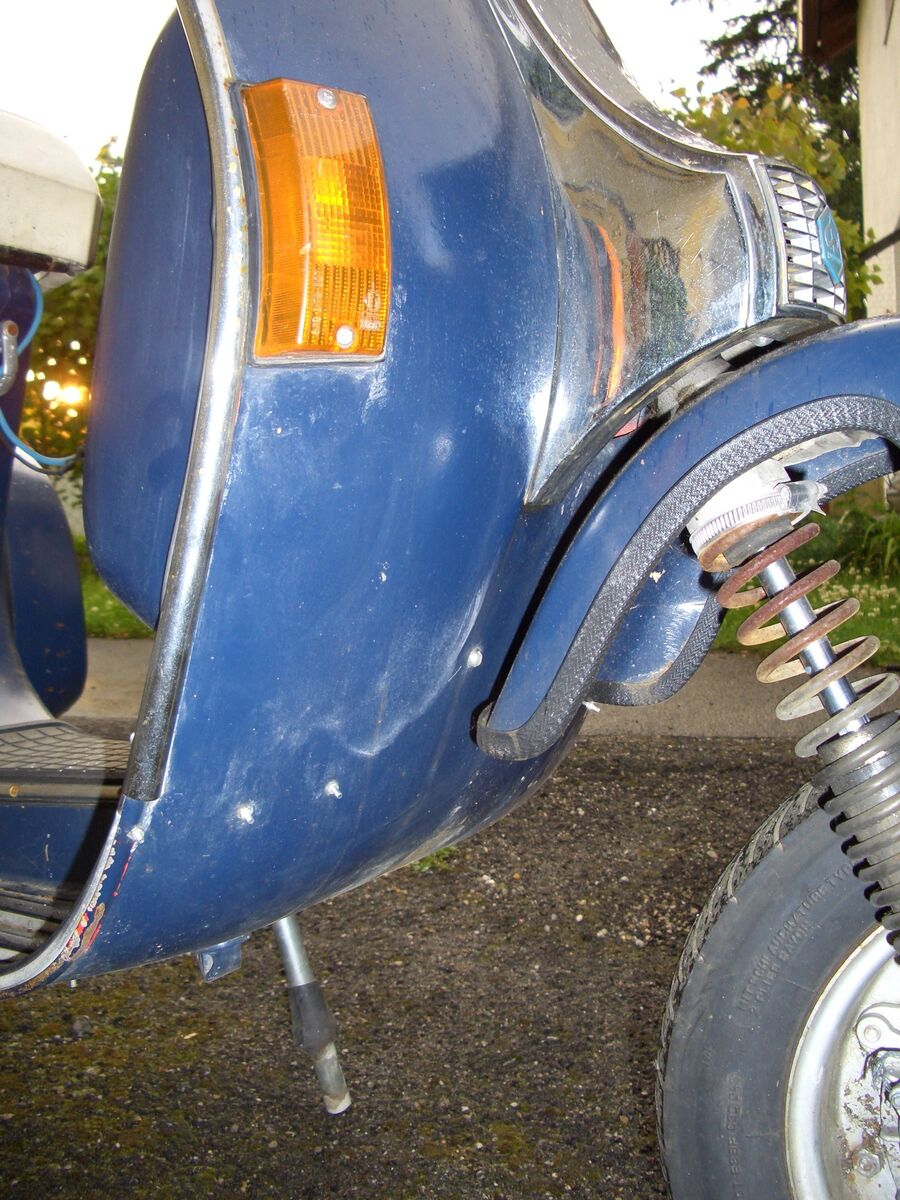

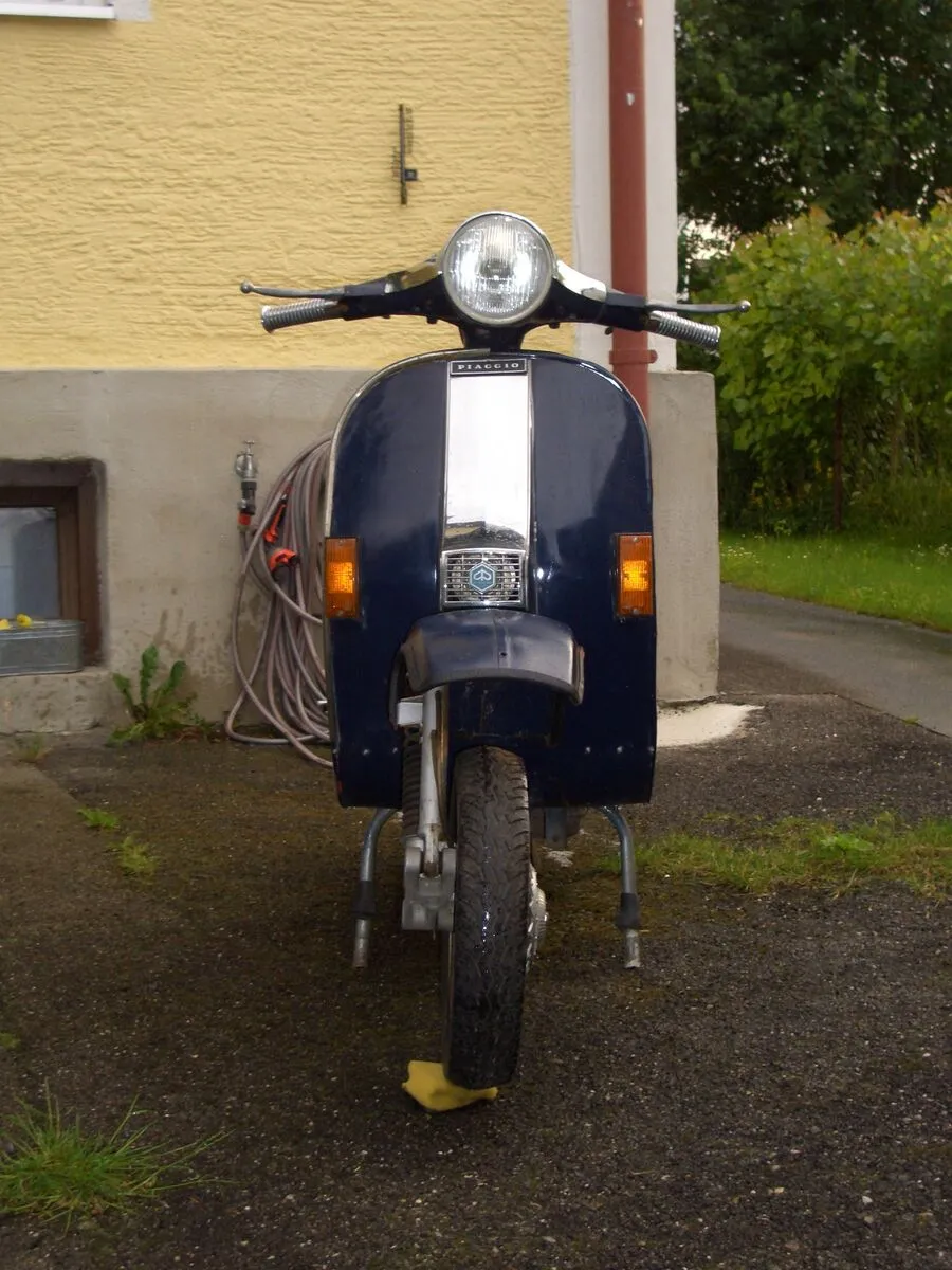

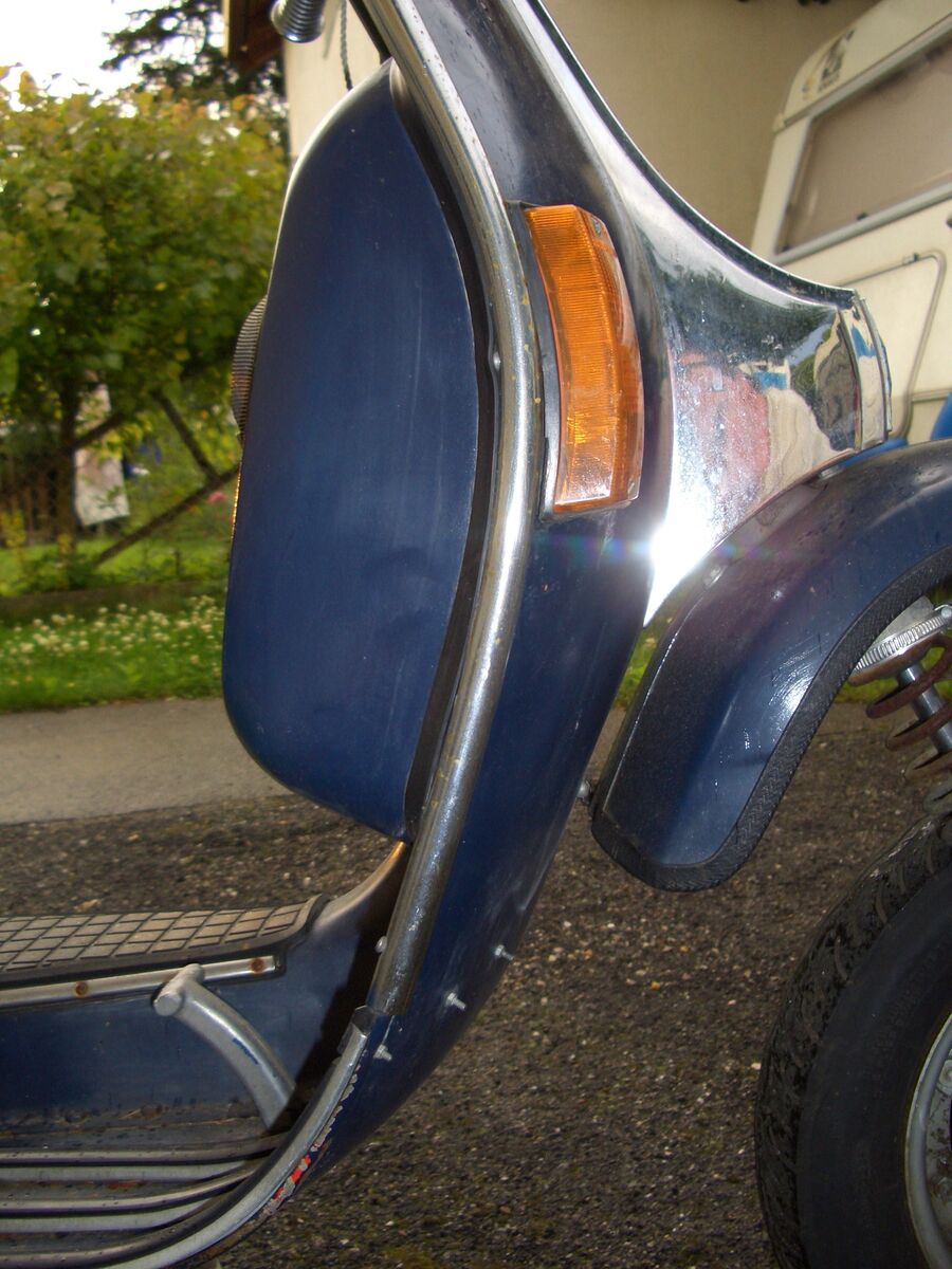

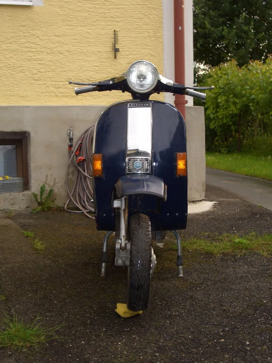

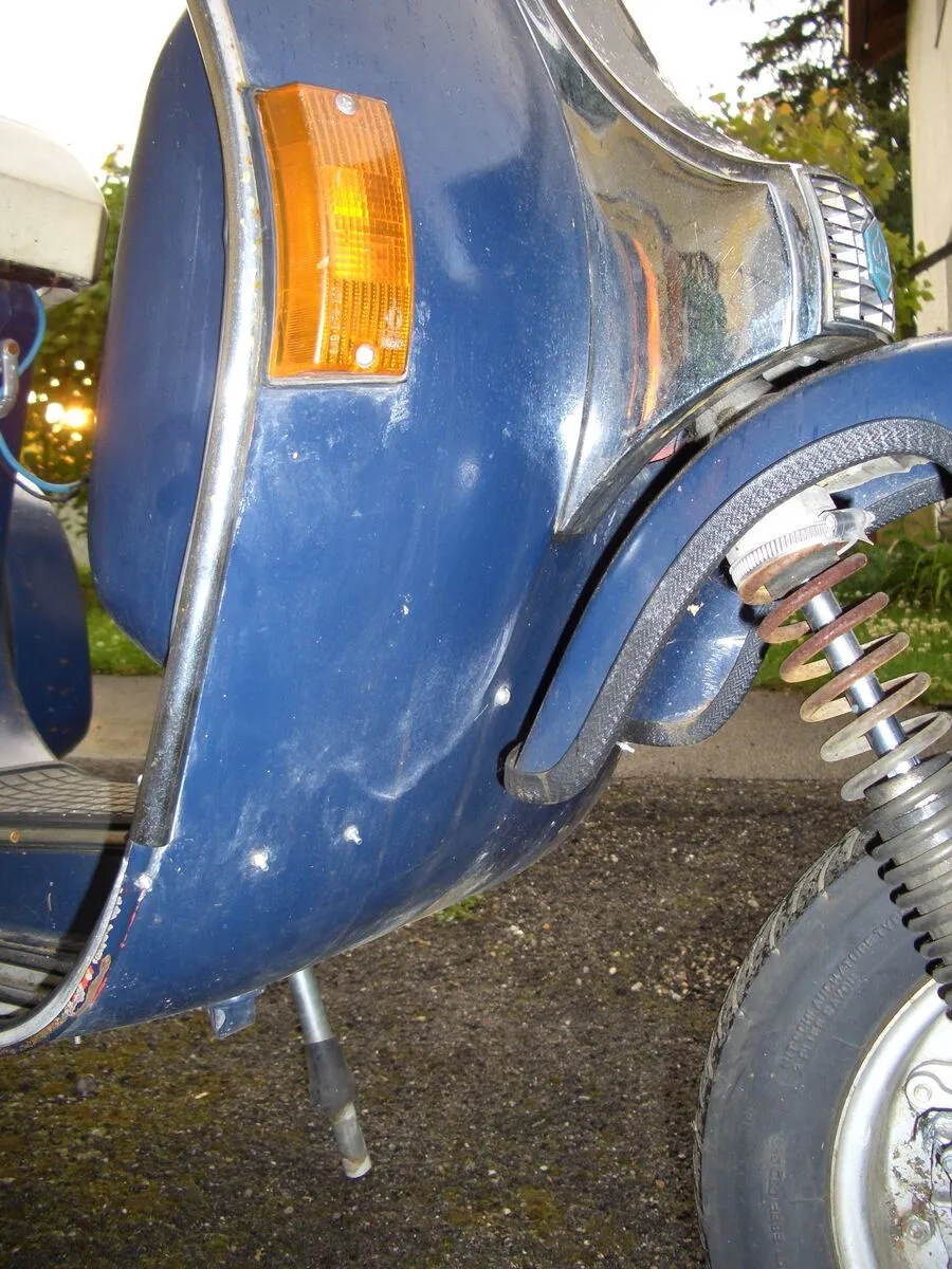

    laut vorbesitzer hatte die px mal nen frontschaden. kann man anhand meiner bilder sagen, ob der rahmen was abgekriegt hat?
    gespachtelt wurde jedenfalls vorne. oder muss ich erst sandstrahlen, um alles zu sehen?

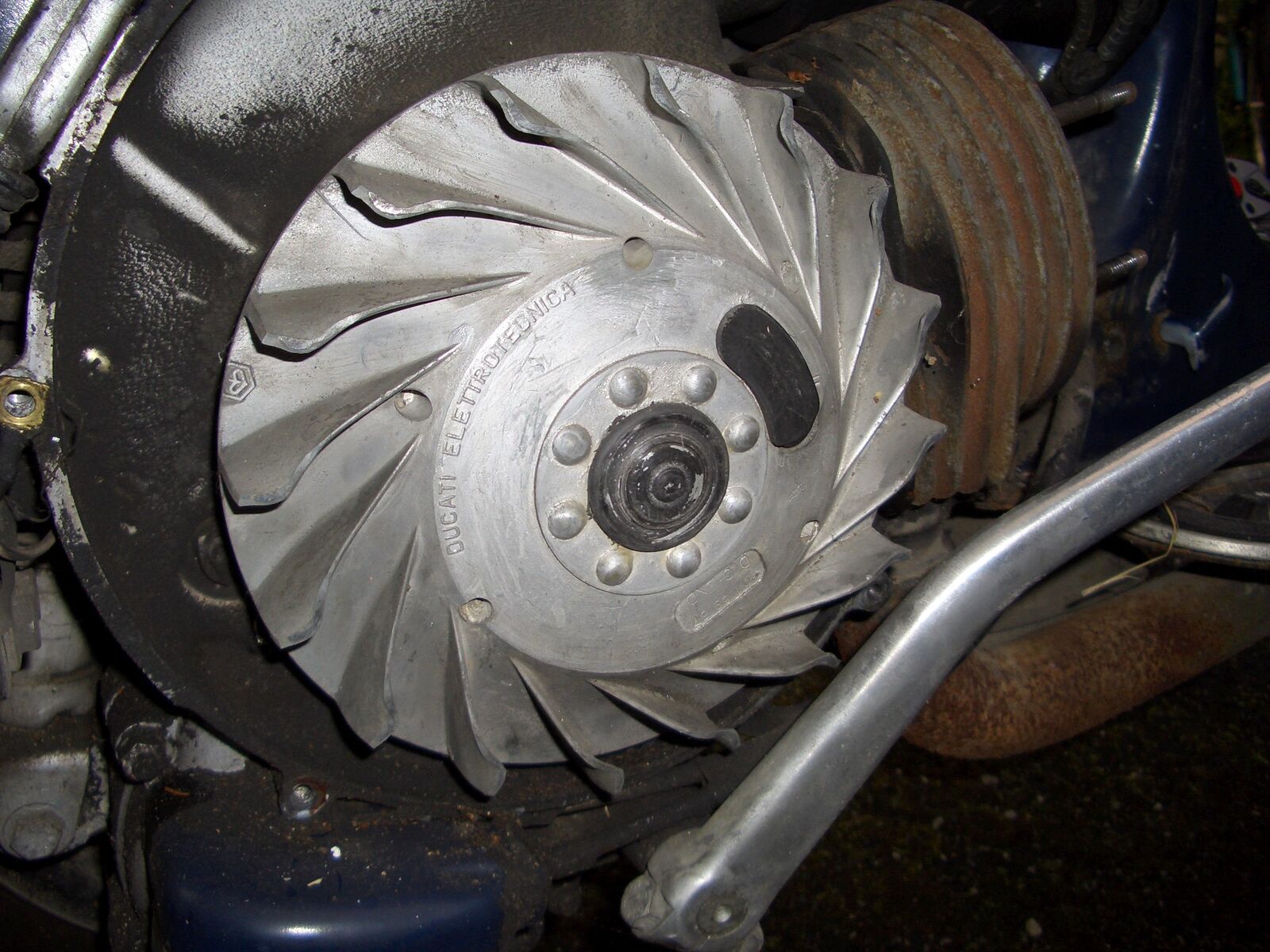

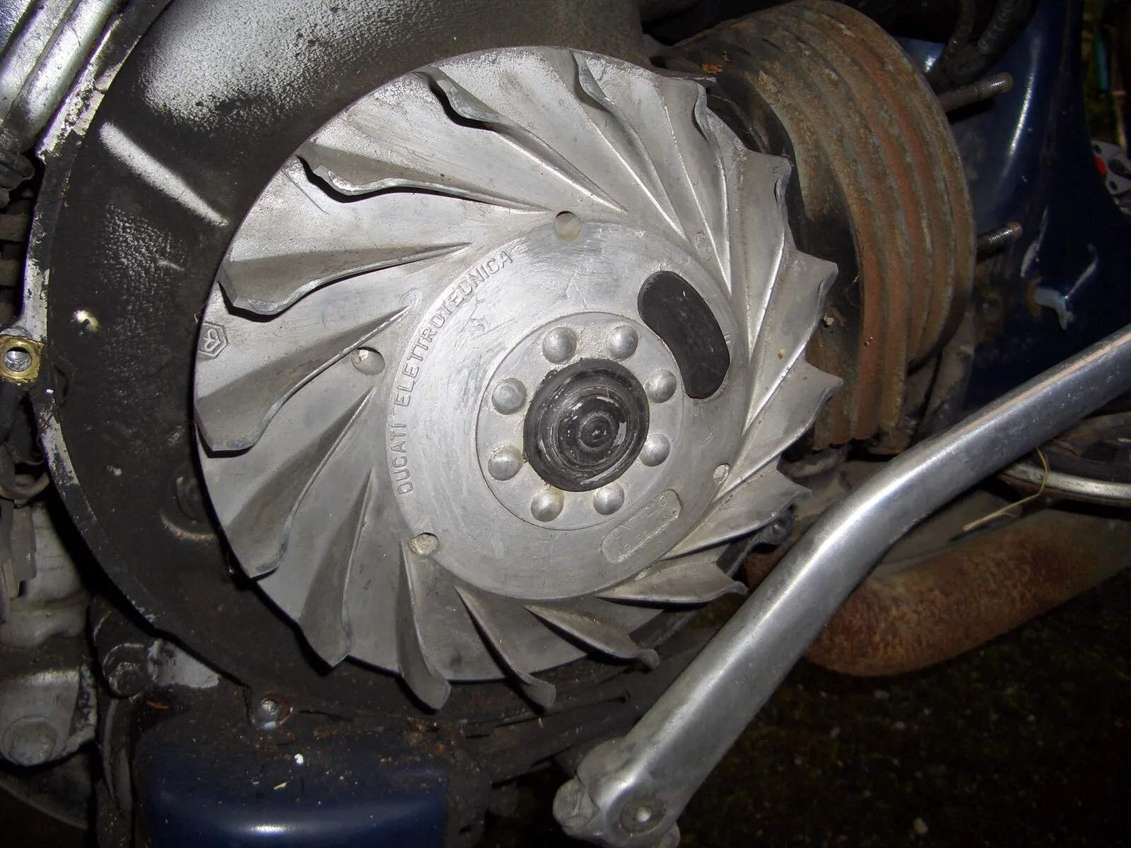

    das lüfterrad schaut auch nicht mehr so dolle aus und ausserdem meine ich, dass es gar kein originales px lüfterrad ist.

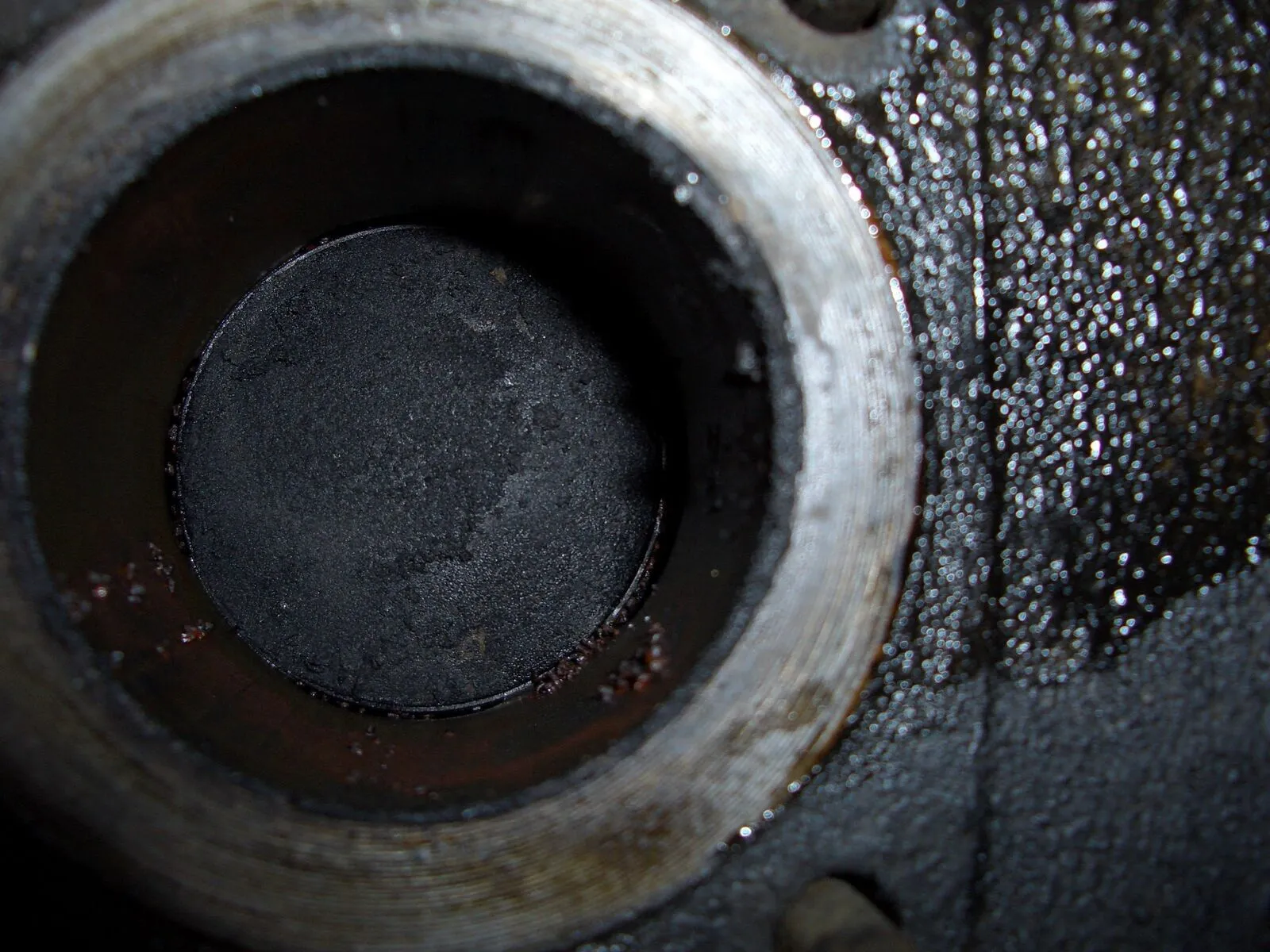

    der motor dreht, ist aber von innen ein wenig rostig. macht aber nix, da eh gespalten wird.
    gibt es eine px-spalt-anleitung?

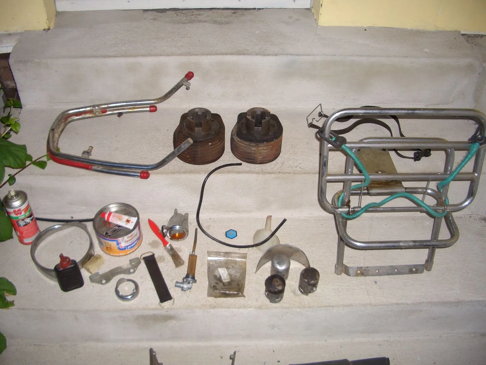

    zur vespa gabs noch allerlei krams. werde das mal gesondert veräußern.
    jedenfalls wurde die dame ganz schön blechmäßig misshandelt und soll nun wieder in den normalzustand versetzt werden.

  • das lüfterrad ist an den flügeln bisschen verbogen aber sonst doch gut in schuss.... was soll daran nicht original px sein ?
    Naja,
    ich hab zumindest noch kein PX Lüfterrad mit so ner kleinen Gummikappe gesehen.
    Kann man die verbogenen Schaufeln wieder richten, oder ist ein Neukauf/Gebrauchtes zu empfehlen?
    Wie kann soetwas passieren? Ist da der Kickstarter nach oben geschlagen? Was könnten die Ursachen sein?

    das is nen ganz normales Lüra ich würds so lassen wenn die nut noch okay ist die gummikappe is normal bei dem rad.

    Wegen dem Lüfterrad: Mir geht es auch um Optik! Verbogene Schaufeln schauen halt poliert nicht gerade schön aus. Wenn ich einen adequaten Ersatz habe, könnt Ihr mein Lüra gerne kaufen. Ebenso die Radkappen und Sitzbank! Hab auch noch einen ori. 80er Zylinder und nen DR80 Zylinder. (siehe Bilder)
    Ich werde nächste Woche mal mit dem Motorzerlegen beginnen und schauen, ob da noch alles i.O. ist.
  • naja so einfach ist das nicht mit den 120 km/h da du einen 80er motorblock hast wirst du um die 120 erreichen zu können nicht am motor fräsen vorbei kommen da du z.b. für nen 177er Polini den Motorblock aufspindeln musst ( oder den Zylinderfuß abdrehen aber da würd ich lieber den block nehmen ;) )
    die verbogenen schaufeln vom Lüfterrad verschwinden unter der Lüra abdeckung also wird das wohl kaum auffallen ;)

    Andere Frage: Kann man irgendwie anhand meiner Fotos sagen, ob ein Frontschaden vorliegt? Oder kann ich das irgendwie herrausfinden? Oder muss ich erst sandstrahlen?
  • guck mal hinter dem Kotflügel ob da wellen im rahmen sind . könnte ein zeichen sein für nen Verzogenen rahmen.
    gewissheit bringt dir der Sandstrahler :-4
    http://www.rprt.de
    ok, werd ich machen.
    falls es so ist, kann man da was machen, oder macht ein gebrauchter Rahmen mit Papieren mehr Sinn?
    Wie ist das mit der Gabel? Wie stellt man fest ob die verzogen ist?
