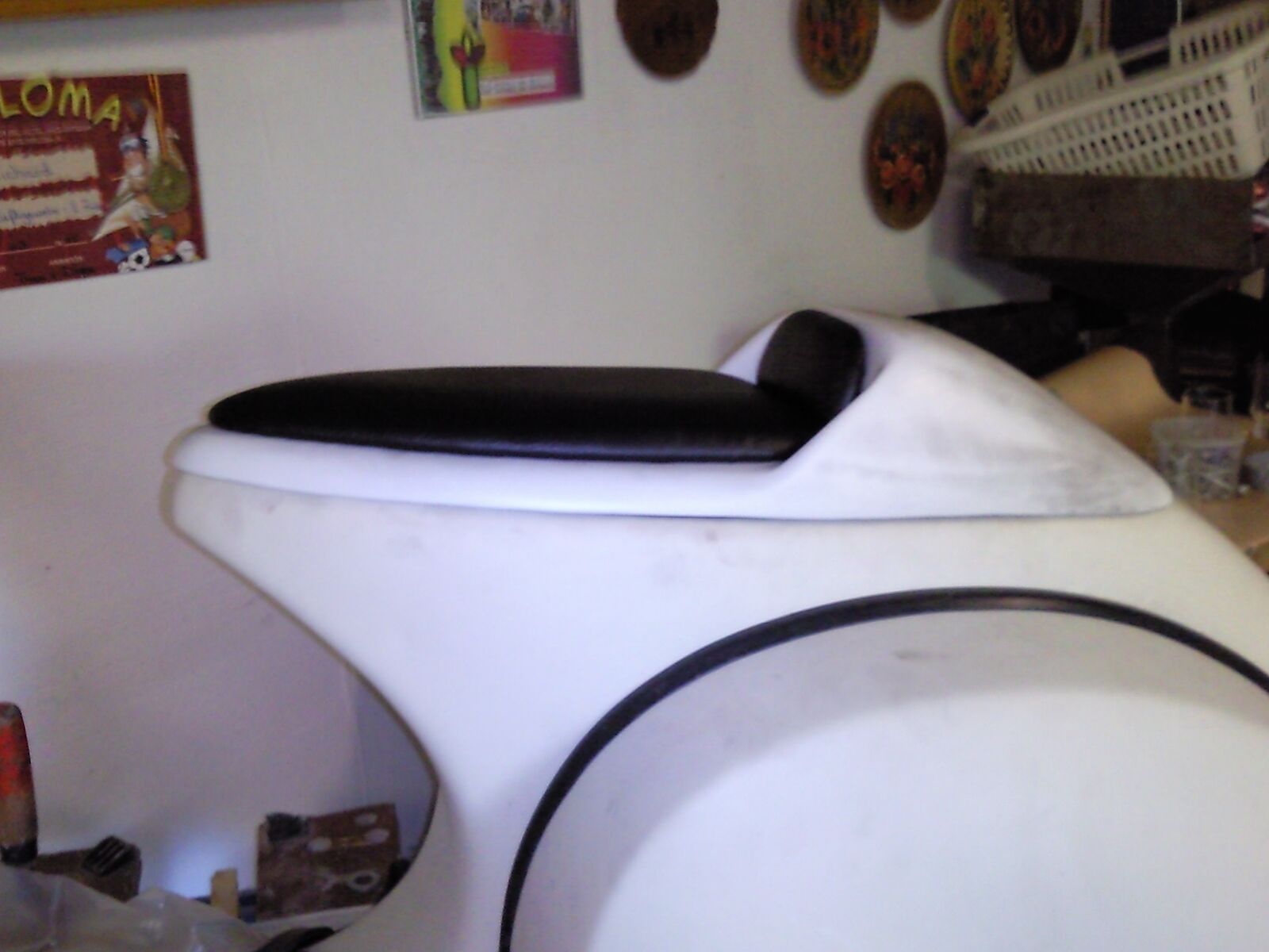

    Habe mir aus GFK und Schaumstoff eine Sitzbank für meine PX 80 gebaut. Jetzt weiß ich aber nicht, wie ich diese an meinen Rahmen bekommen. Hat jemand eine Idee??

    ist ein Einsitzer, passt sich den Rundungen am Rahmen an. Ist flacher als eine "normale". Der Sitzplatz ist mit Leder überzogen, der Rest wird mit lackiert.
    Ist die Bank durch die Zapfen noch aufklappbar? Habe keine Erfahrungen mit Zapfen.

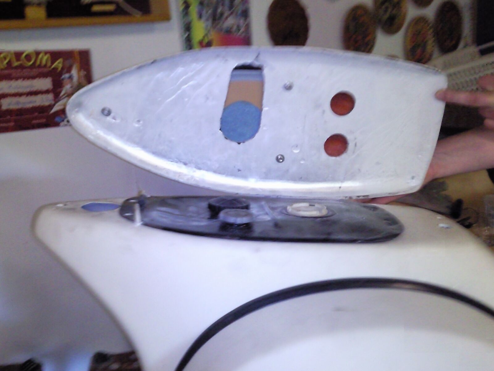

    so, wie gesagt. ein paar Bilder!

    Auch für ein Trapezscharnier wirst Du ein Loch unten in die Sitzbank schneiden müssen und eine Vertiefung einlaminieren, in der das Scharnier verschwinden kann.
    Am hinteren Ende kannst Du dann zur Stabilisierung noch ein oder zwei Zapfen anbringen, wie von Vespa Max beschrieben (Prinzip IKEA-Holzdübel, nur aus Metall). Möglicherweise solltest Du diese Zapfen aber so schräg stellen, dass sie eine Tangente zum entsprechenden Kreisbogen um den Drehpunkt des Scharniers bilden, damit sie sauber in möglichst kleine Aufnahmelöcher gleiten können.

    für die eine Seite haben wir bereits schon eine Lösung. dort werden wir eine doppelschanier anbringen, das die Band auf der einen Seite aufklappbar ist. Für die vordere Seite brauche ich noch eine Lösung. wollte es erstmal mit einem Magneten versuchen. es soll ja eigentlich nur nicht wackeln. Die Zapfen könnte man auch mal ausprobieren.
    Vielen Dank für eure Hilfe.
