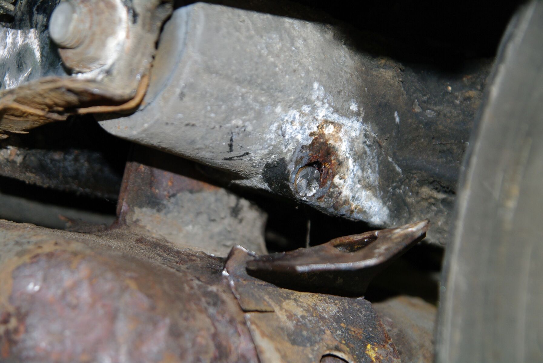

    Ich hab ein Problem und weiß nicht mehr so richtig weiter....
    Mir ist gestern der Krümmer vom Topf abgerostet... also brauchte ich einen neuen Auspuff! Jetzt hab ich mir nen gebrauchten geholt und wollte den grad montieren. Dabei ist mir nur die Bolzenschrauben (SW17) die den Auspuff an der Motoraufhängung befestigt abgebrochen!!! Ja... sone SCHEI...!!!
    Jetzt weiß ich nicht so wirklich, wie ich das alte verrostete Ding von meiner Vespa abbekomme! Hab schon an Aufbohren gedacht, aber ist wohl nicht so die feinste Variante und eigentlich ist da unten auch zu wenig platz!
    Hat Jemand von euch nen guten Tip!?
    Wäre sehr sehr dankbar!
    Valus

    Hui, hast aber schon ganz schön bearbeitet =)
    Ich würde dir Raten den Motor auszubauen (zu lockern) - sprich die große Motorschraube die auf dem Bild auch zu sehen ist rauszuschrauben und die Schraube nach hinten rauszuschieben. bzw. wegzuflexen (denk man müsste hin kommen).

    okay die gute sufu! werds mal mit viel wd40 und blech wegbiegen versuchen. ist mir sympathischer, als direkt an der benzinleitung zu flexen :) und komplett ausbaun will ich möglichst vermeiden.

    Jetzt stellt sich mir die Frage wie Du Deine Benzinleitung verlegt hast...
    Ganz ehrlich? Der Motor muss raus. Alles andere ist Wahnsinn und bedeutet nur noch mehr arbeit. Im ausgebauten Zustand die Schraube aus der Traverse zu lösen ist schon schwierig, im eingebauten Zustand würde ich behaupten unmöglich.

    Hör auf den Likedeeler! Der hat mir letzte Woche mein Seelenheil gerettet und in stundenlanger Arbeit den Bolzen rausbekommen, an dem ich und meine Bohrmaschine vorher verzweifelt sind!
    Motor muss raus und dann heißt es viel Zeit und handwerkliches Geschick aufbringen, was mir offensichtlich bei der Bolzenoperationgefehlt hat...
    Ich würd an deiner Stelle versuchen, den Bolzen vorsichtig rauszuschlagen mit nem Durchschlag und erst als ultima ratio den Bohrer anzusetzen.

    soooo nachdem ich die letzten 2 Nachmittage und Abende mit der Vespa im Garten verbracht hab, hab ichs geschafft!!!!!!!!
    Ich hab den Motor letztendlich komplett rausgenommen, die Bleche zur Seite gebogen, die "Mutter" abgedreht, den Auspuff abgenommen, den Bolzen von der Gewindeseite rausgehauen und dann alles wieder zusammengebaut..... puuuhhh! ganz schöner Akt, für son kleinen Bolzen, aber macht auch immer wieder Spaß :)
