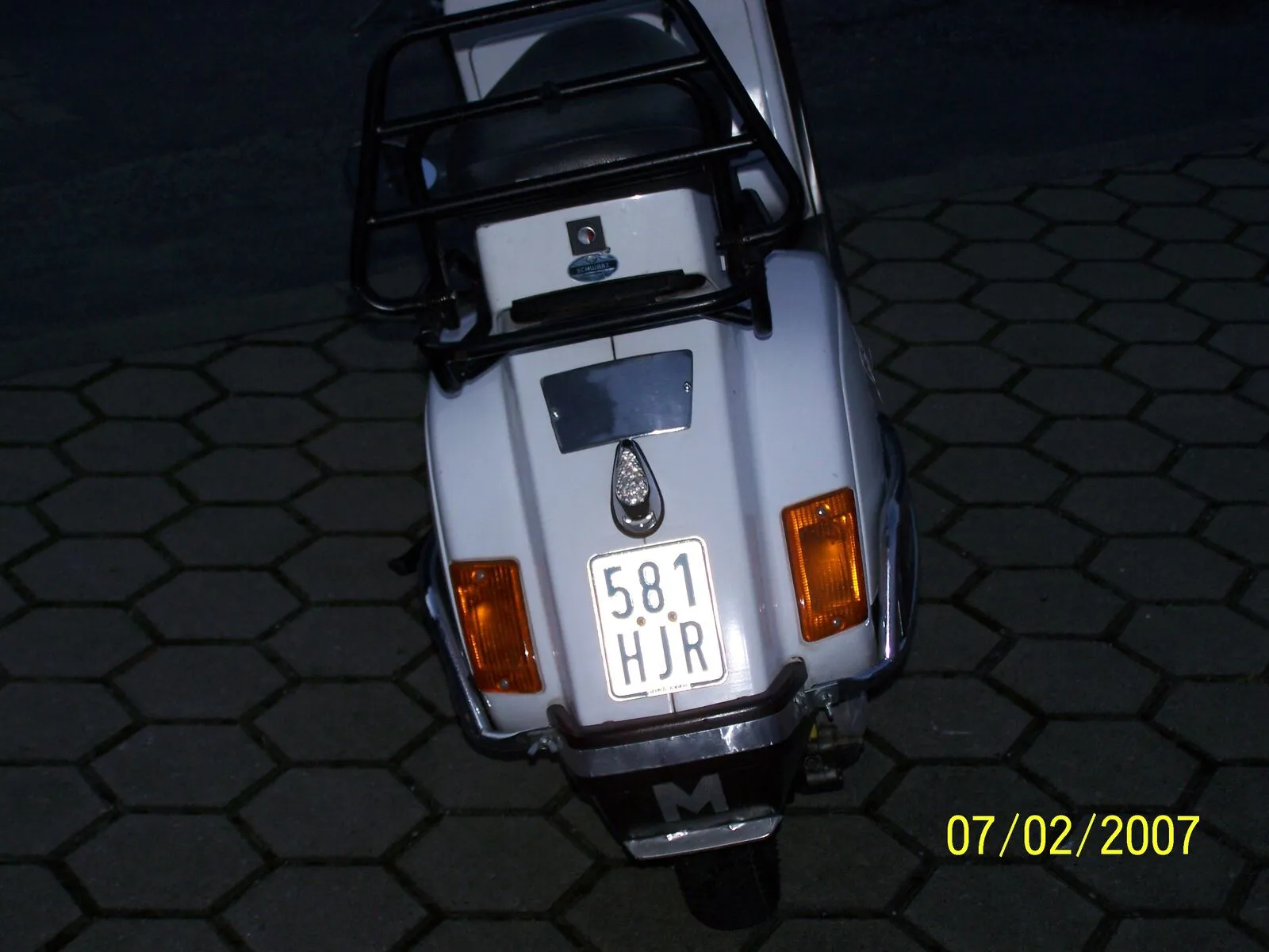

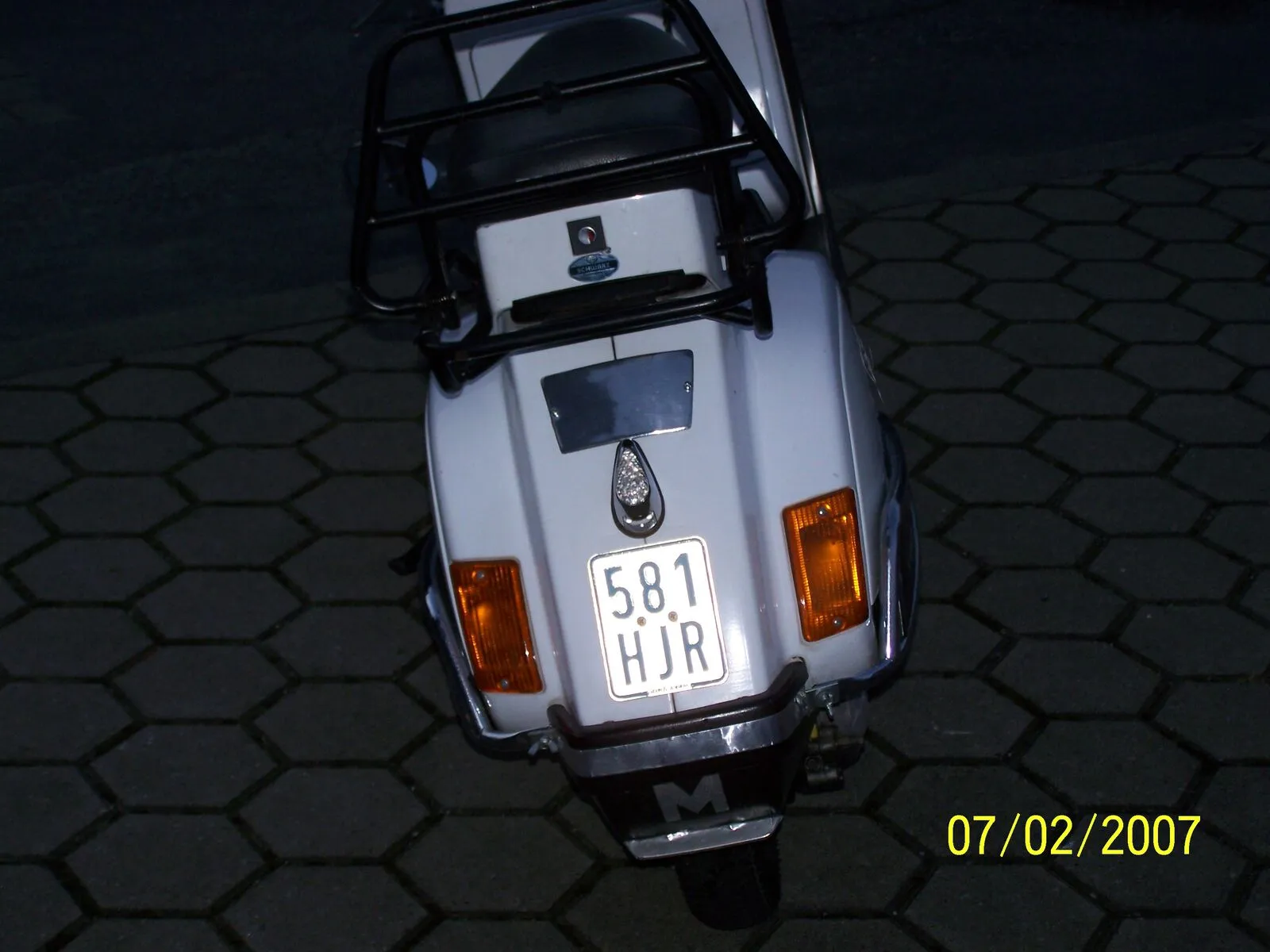

    Habe die Plastikverkleidung abgebaut und ein kleines Rücklicht drann so schaut es aus, dann hast Du mal ein Beispiel.
