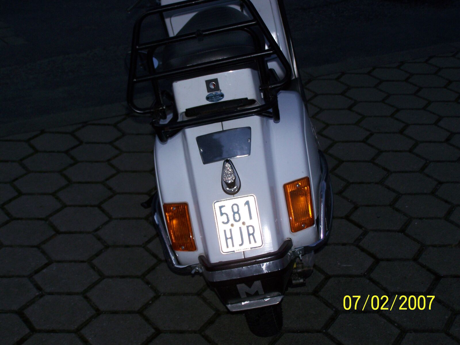

    Habe die Plastikverkleidung abgebaut und ein kleines Rücklicht drann so schaut es aus, dann hast Du mal ein Beispiel.

    Ist Geschmackssache, bei den älteren PK Modellen ohne Heckverkleidung ist die Naht ab Werk ebenfalls sichtbar. Außerdem hast du doch im Durchstieg beim Benzinhahn die gleiche Naht.
    Stell es dir nicht zu leicht vor, die Naht zu verspachteln. Du musst da schon recht großflächig auch neben der Naht arbeiten und mehrfach sorgfältig schleifen und später füllern, sonst sieht man nach dem lackieren zwar keine Naht, dafür aber einen Spachtelhöcker. Dass das dann besser aussieht, wage ich zu bezweifeln.
