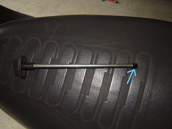

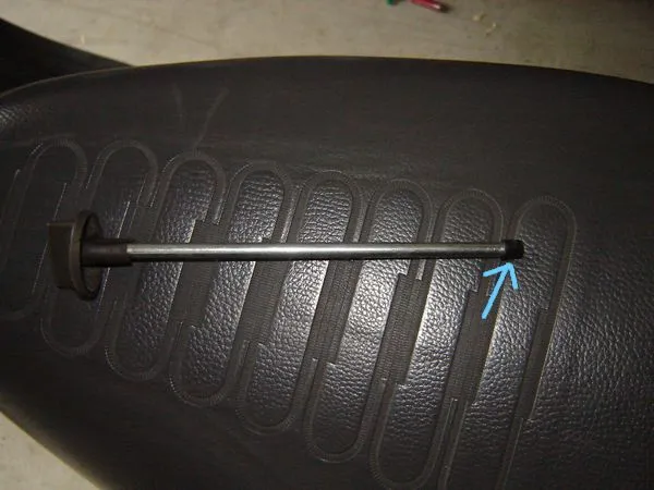

    ja, zu sehn ist da nix, hab ich jetzt auch gesehn :( mir scheint da aber irgendwas zu fehlen, da ist nämlich nix was sich drehen läßt. kann es sein das das schwarze teilchen mit dem -> am gestänge das teil ist was sich da drehen lassen soll...

    hmm, dein Hahn scheint etwas anders zu sein.
    Bauste am besten nen neuen Hahn rein.
    PS: Kann auf dem Bild eigentliich nichts erkennen ausser der Sitzbank

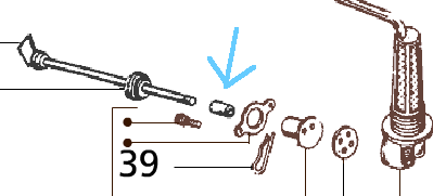

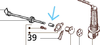

    also das teil mit dem blauen pfeil auf diesem bild hier sollte mann oder frau doch drehen können wenn ich das richtig sehe...davon ist die hälfte an meinem benzinhahnhebel also wird das nix.
    mein mann kriegt schon die kriese wenn er mich hier mit schwarzen fingern sitzen sieht -> o-ton mann "es ist die beste zeit ne vespa zu verkaufen..."
    irgendwie ärgert mich das wegen so nem fitzeligen plastikteil nen neuen benzinhan einbauen zu müßen :thumbdown:

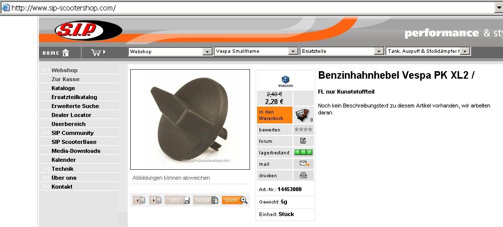

    Hallo: ist die Stange noch dran? und nur der Plastikknopf ab(kaputt)? den bekommst Du bei SIP.

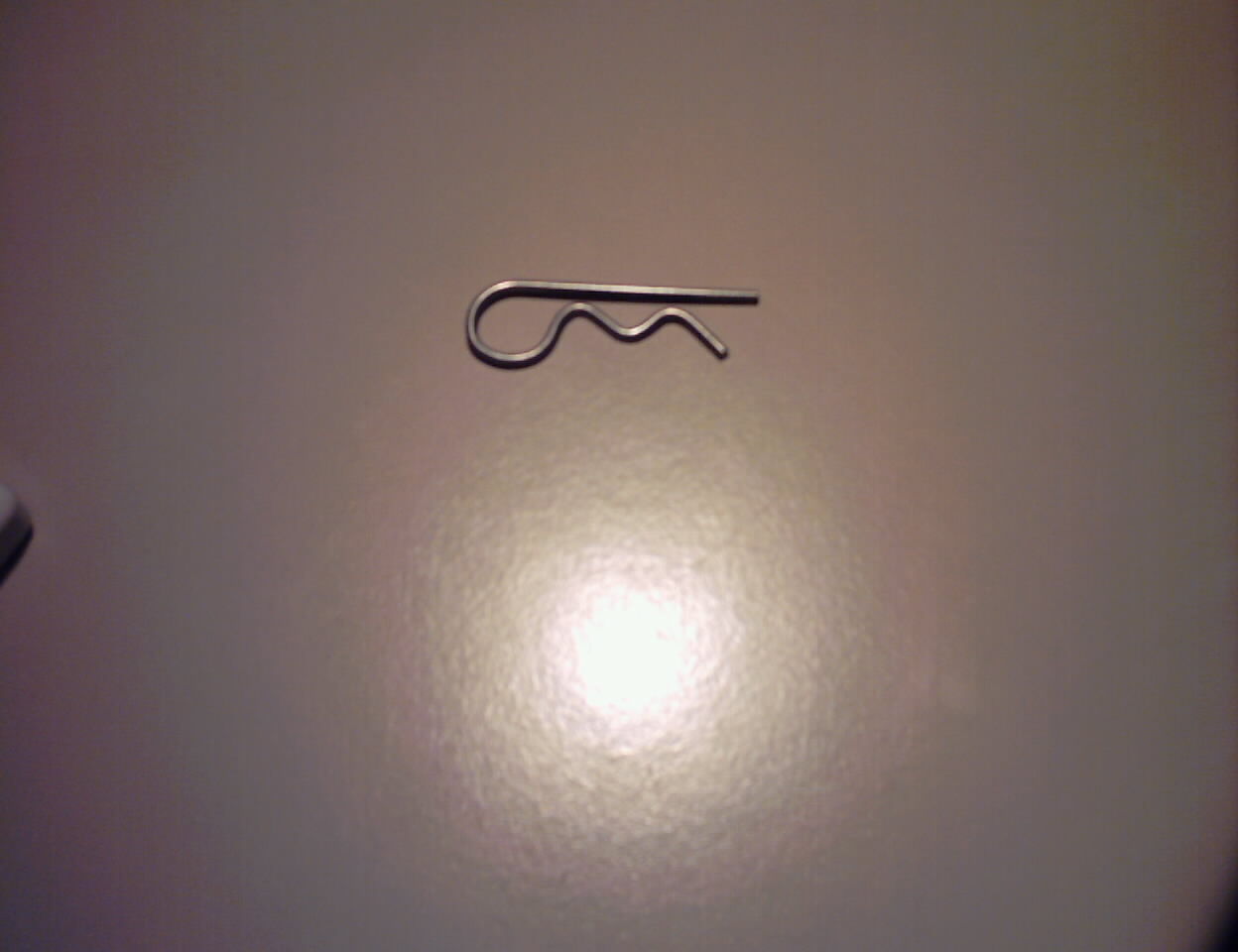

    die Antwort hilft mir jetzt nicht wirklich weiter. Was ist kaput? ist der Plastikknopf noch auf der Stange? Kannsr Du das herausziehen? Ich vermute der Sicherungssplint ist raus.
    Allso in der Stange ist am Ende quer ein Loch. Der Benzinhahn hat eine runde Aufnahme, (diese hat ebenfalls ein Loch auf der Seite,) in die die Stange hineingesteckt wird. Das kann man (Frau) alles fühlen. Die Gemeinheit ist,der sicherungssplint, ( sieht ein bisschen aus wie eine Sicherheitsnadel). Der muß jetzt mit der geraden Seite durch die Aufnahme, durch die Stange gesteckt werden. WICHTIG der Betätigungsknopf muss auf "AUF" oder "ZU" stehen entsprechen dem Benzinhahn. Der Splint (stark vergrößert) ist auf dem Bild zu sehen. Such mal unter den Vergaser in den Ecken, der kann eigentlich nicht weg.
    Viel Erfolg
