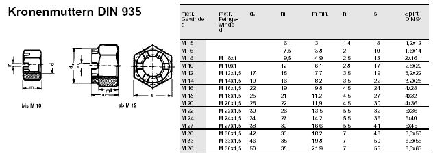

    ich meine wirklich die Kronenmutter des Kupplungskorbes, nicht die des Hinterrads [weswegen man dort nen 24er Schlüssel braucht, während vorne der 22er reicht [soweit geht nämlich mein tolles Sortiment, mußte mir damals also eine zusätzliche Nuß kaufen], ist mir schleierhaft].
    Ich hab hier was:
    Ok, kann mir einer erklären, weswegen ich dort nochmal eine Kronenmutter mit diesem Kronenmutterkorb aufsetzen sollte. Ich sehe keinen Grund darin.
    Ich verstehe nicht, wie der Sicherungskorb, dessen Zacken man umbiegt, das Fixieren soll. Wieso nicht eine Schraube und ein Splint?

    • August 18, 2007 at 23:13
    Weil eine DIN Mutter sich nicht im Kupplungskorb mit einer Nuss drehen lässt. Kauf Dir eine Cosa Kupplung, dann kannst Du eine 19er Nuss benutzen. Fährst Du PX alt, dann geht nur die Kronenmutter.
