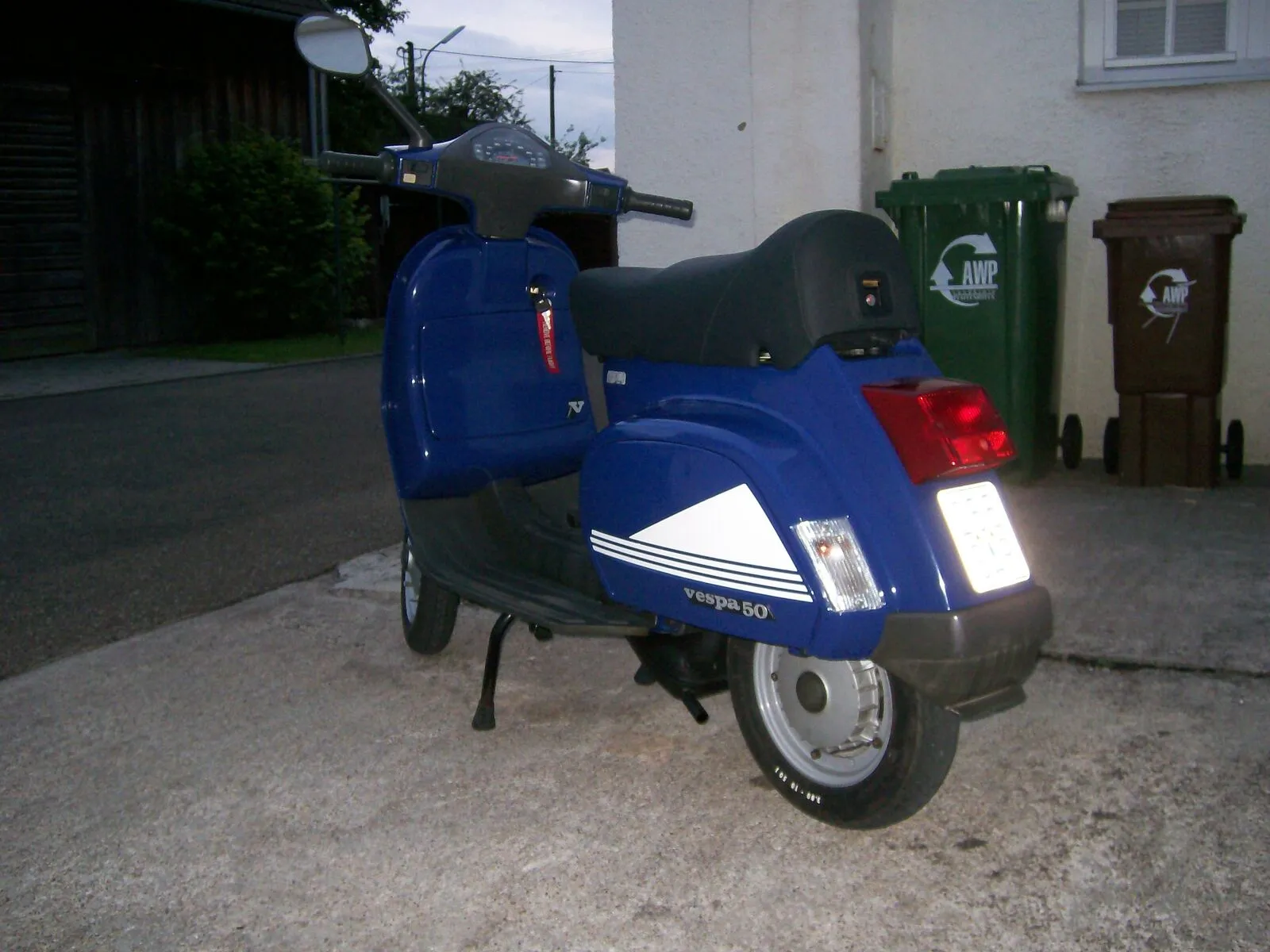

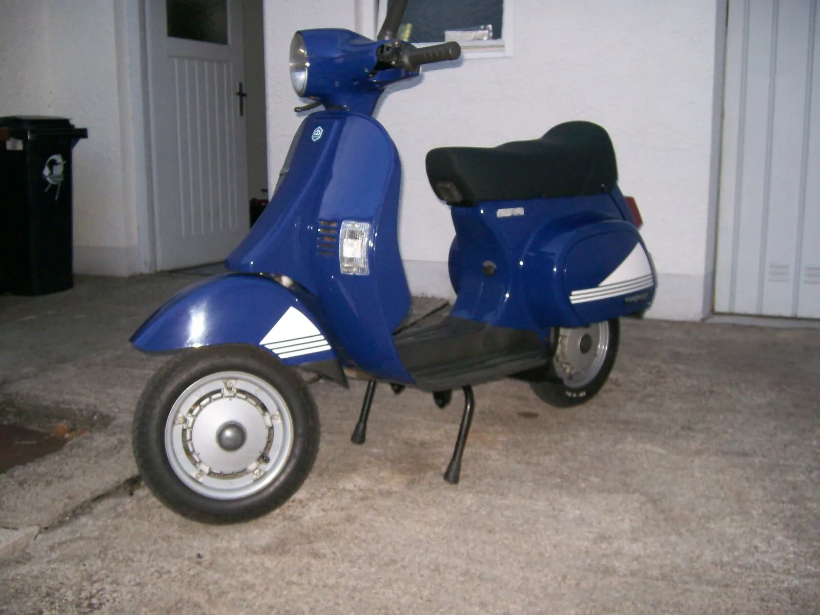

    • July 2, 2009 at 21:25
    auf meiner xl2 ist ne bank ohne diesem plastikteil
    die war vom werk aus drauf..
    allerdings kann ich nicht sagen welche version des war :D

    • July 2, 2009 at 22:46
    kenn ich gar nicht? Vielleicht ist/war das so ein spezial zubehör :huh:

    • July 3, 2009 at 01:22
    Nein wars nicht, genau das gleiche Modell nur hat mal ne Mitbewohnerin von ner Bekannten gefahren - ganz komische Kiste - auch der Lack war wie bei der mit dem Weißen Zeug :-3
    ESC # 582
    • July 3, 2009 at 08:36
    Das war ein Sondermodell der PK XL 2, normalerweise war die Sitzbank auch in blau-weiß bezogen. Der schwarze Bezug sieht aus, als wäre er nachträglich angebracht worden.
