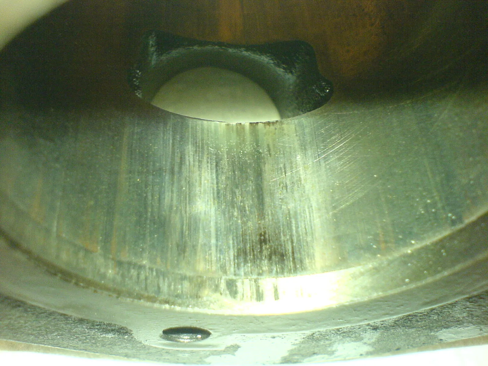

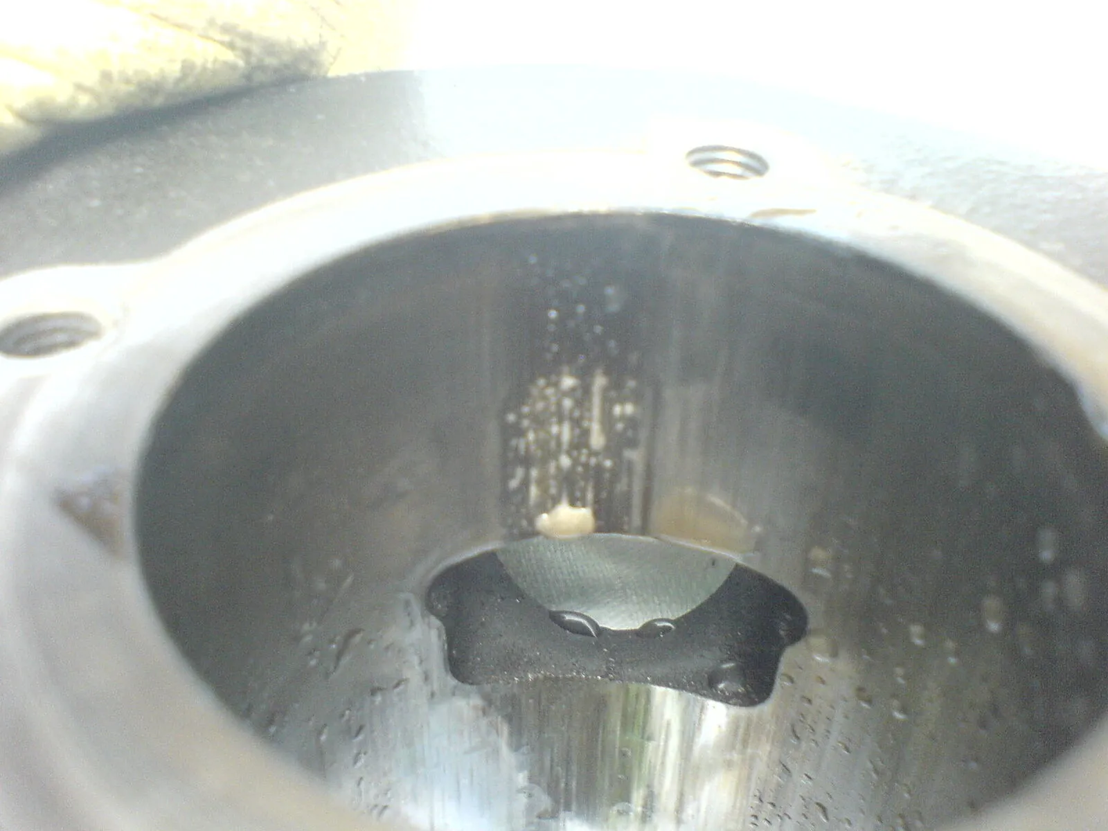

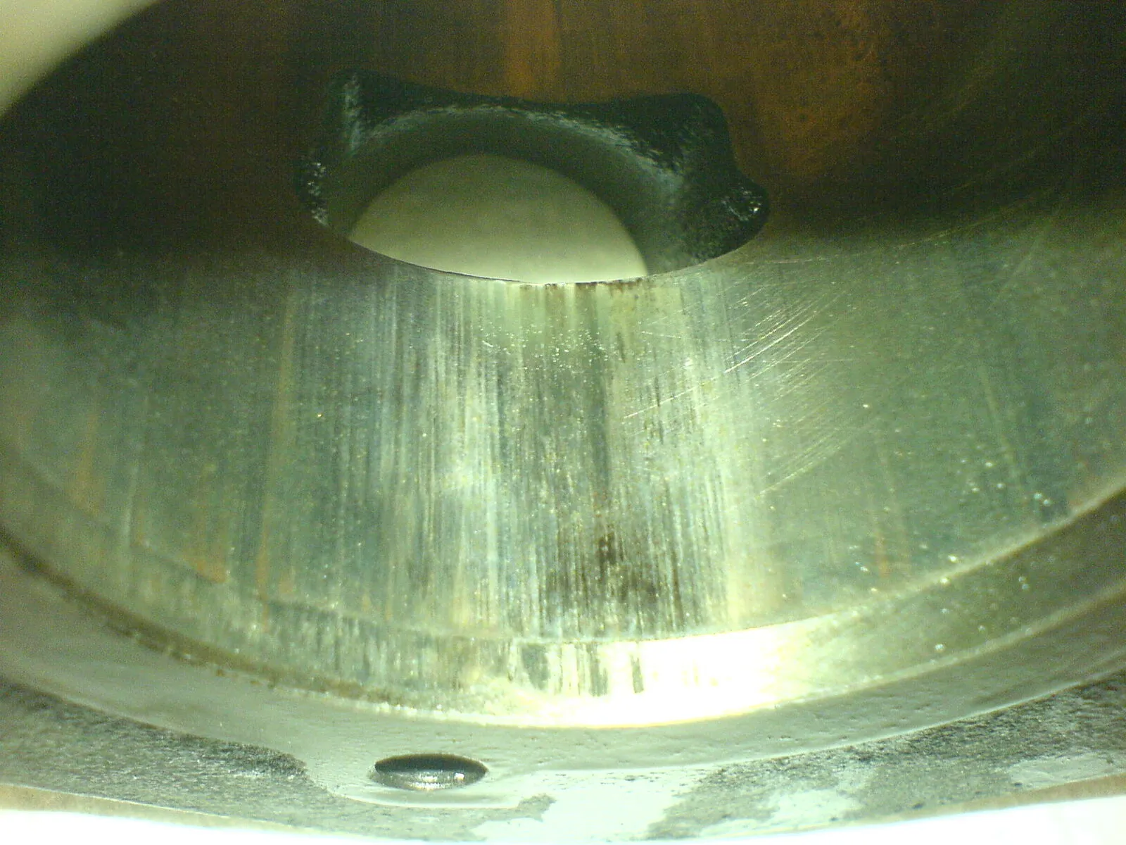

also was meint ihr, kolben UND zylinder neu? also der kolben sieht für mich nicht mehr brauchbar aus... der zylinder hat wie gesagt keine tiefen riefen und ist etwas rau an der auf dem foto zu sehenden stelle... über eine schnelle antwort würd ich mich freuen, dann könnte ich heute noch den kolben bestellen und morgen den zyli nach der von cellblock geposteten anleitung bearbeiten.

Ich denke den Zylinder kannst noch nehmen. Zur Not kannstn immernoch aushobeln und einen Übermaßkolben reinsetzen.

So muß er zumindest den Zylinder ausschleifen lassen so wie das aussieht einen neuen Kolben mit neuen Ringen kaufen. Kostenmäßig nimmt sich das nix. Ausschleifen und hohnen lohnt sich hier nicht, nur Lauferei + Kosten.
Bitte bedenke: Dein Zylinder und Kolben wird so nie wieder zuverlässig laufen. Jetzt hast du die Chance Nägel mit Köpfen zu machen. An dem Kolben rumschleifen bringt nix. Die Verbrennungsrückstände und die gefressenen Stellen werden leistungsmindernd sein. Wenn du nur neue Kolbenringe montierst, hast du trotzdem noch das Problem, daß durch die Riefen im Zylinder die Kompression mies ist.

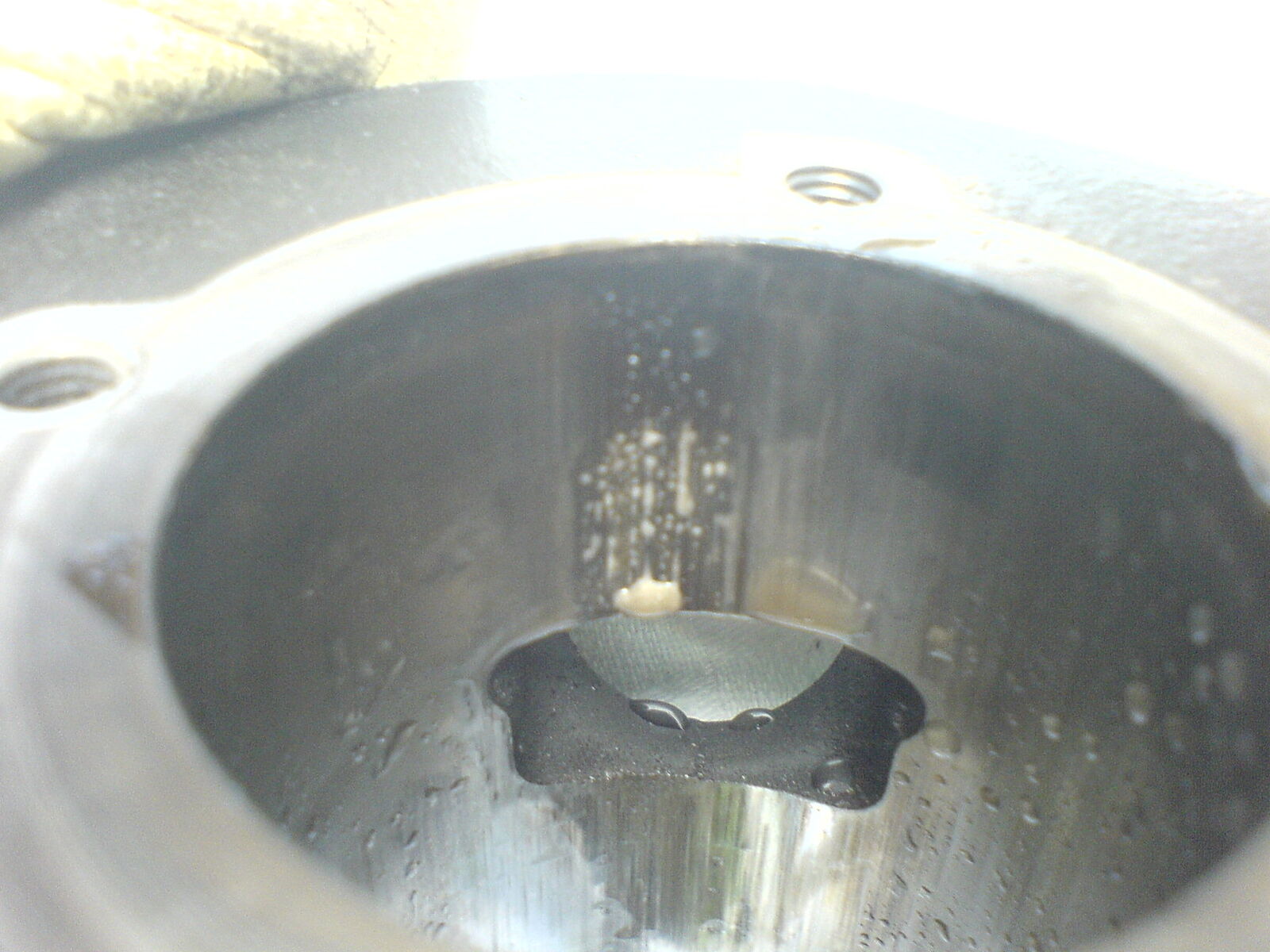

also der zylinder sieht doch nicht soo übel aus ich hab mir auch schon ätznatron besorgt und will das morgen mal ausprobieren...den kolben werd ich mir dann neu holen
Wo hastn das Ätznatron geholt, und was haste für gezahlt?
N Bild davor, mittendrin und danach (mit ähnlicher Perspektive und ähnlichen Lichtverhältnissen) wären super

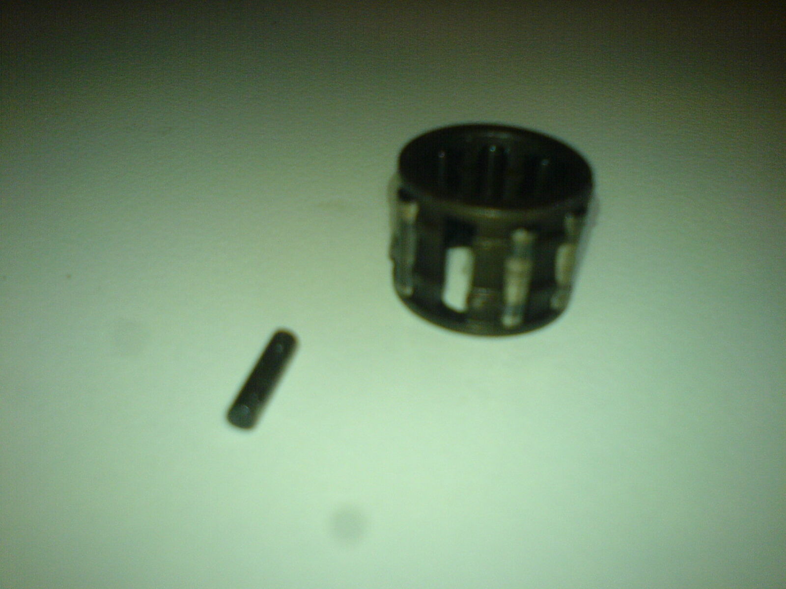

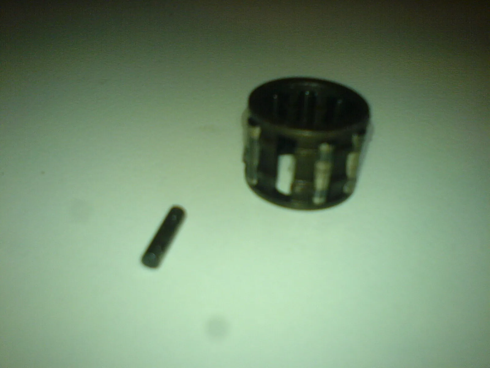

das ist im arsch oder?mfg max
Ja!

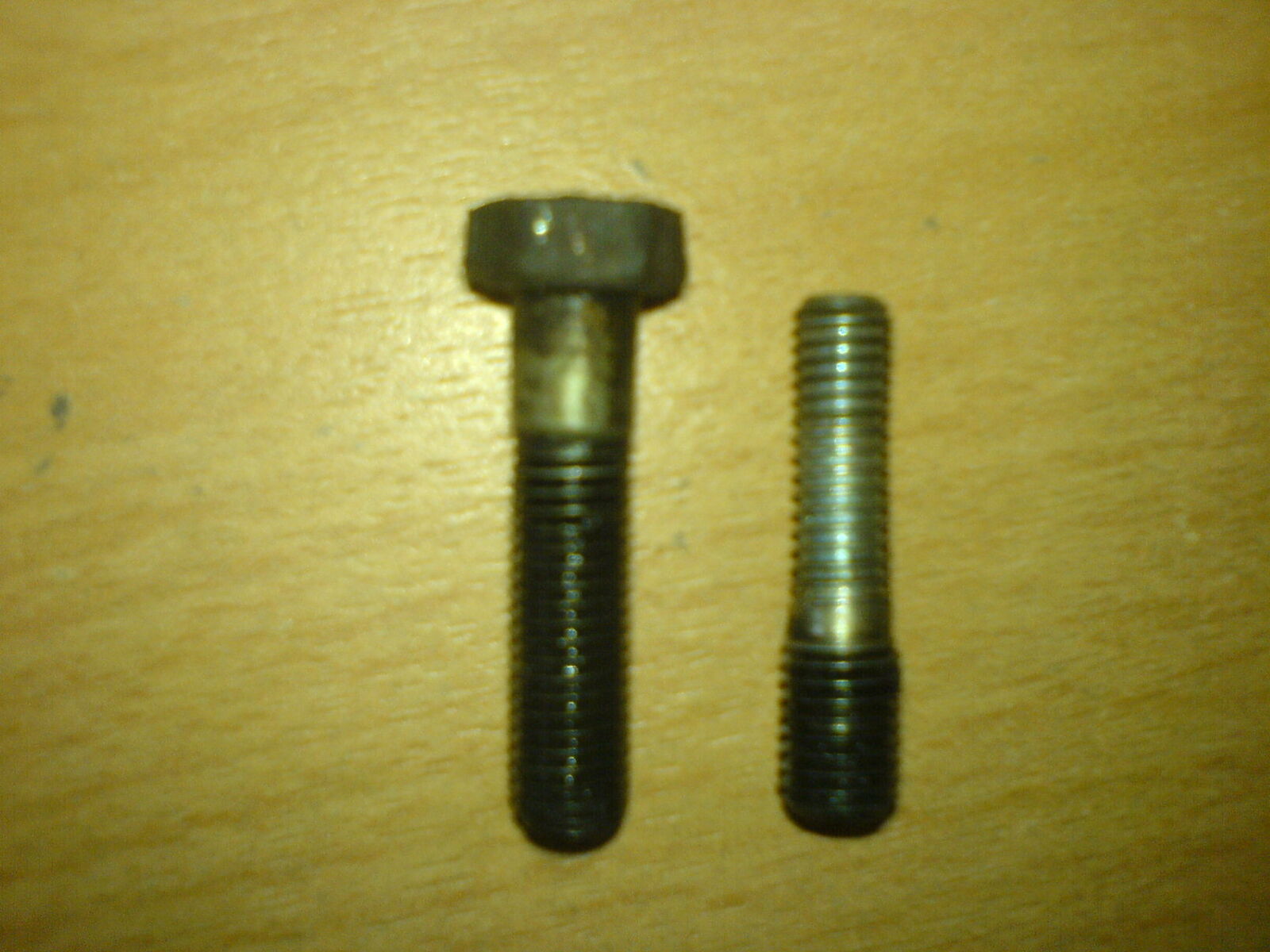

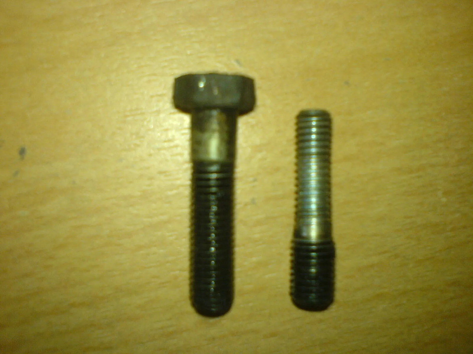

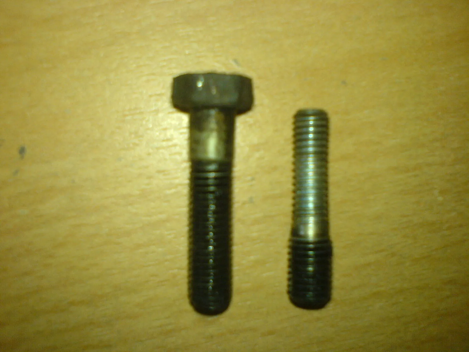

2. rechts auf dem bild ist einer der stehbolzen vom zyli von denen mir ja einer kaputt gegangen ist, links eine schraube vom ori zylinder
kann ich die benutzen?

2. Ich würde lieber die Stehbolzen benutzen. Is einfach sicherer das auch alles schön dicht ist. Am Motor würd ich lieber alles so verbauen wies auch vorgesehen ist.

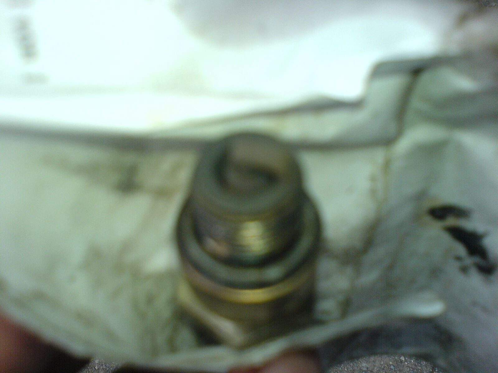

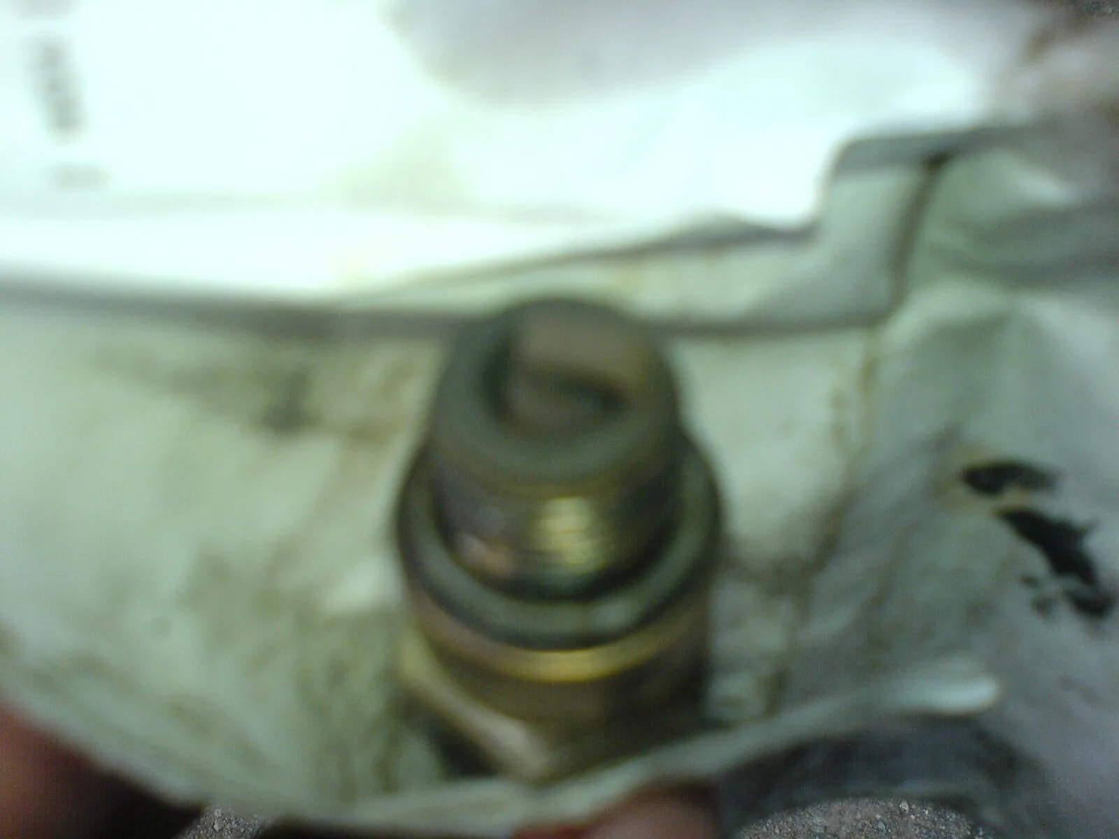

hab auch grade mal ne runde gedreht(natürlich nicht schneller als 40) und mir dann die kerze angeschaut
das foto ist nicht so gut geworden aber man erkennt dass sie schwarz istmeine frage ist jetzt soll ich die 74er düse zum einfahren drin lassen? wollte so 150-200 km einfahren
