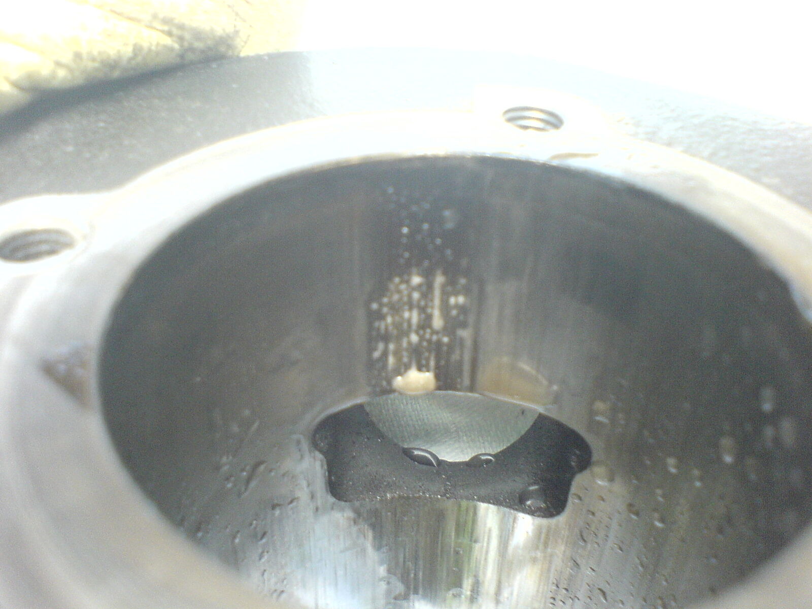

    also der zylinder sieht doch nicht soo übel aus ich hab mir auch schon ätznatron besorgt und will das morgen mal ausprobieren...den kolben werd ich mir dann neu holen

    Wo hastn das Ätznatron geholt, und was haste für gezahlt?
    N Bild davor, mittendrin und danach (mit ähnlicher Perspektive und ähnlichen Lichtverhältnissen) wären super :thumbup:

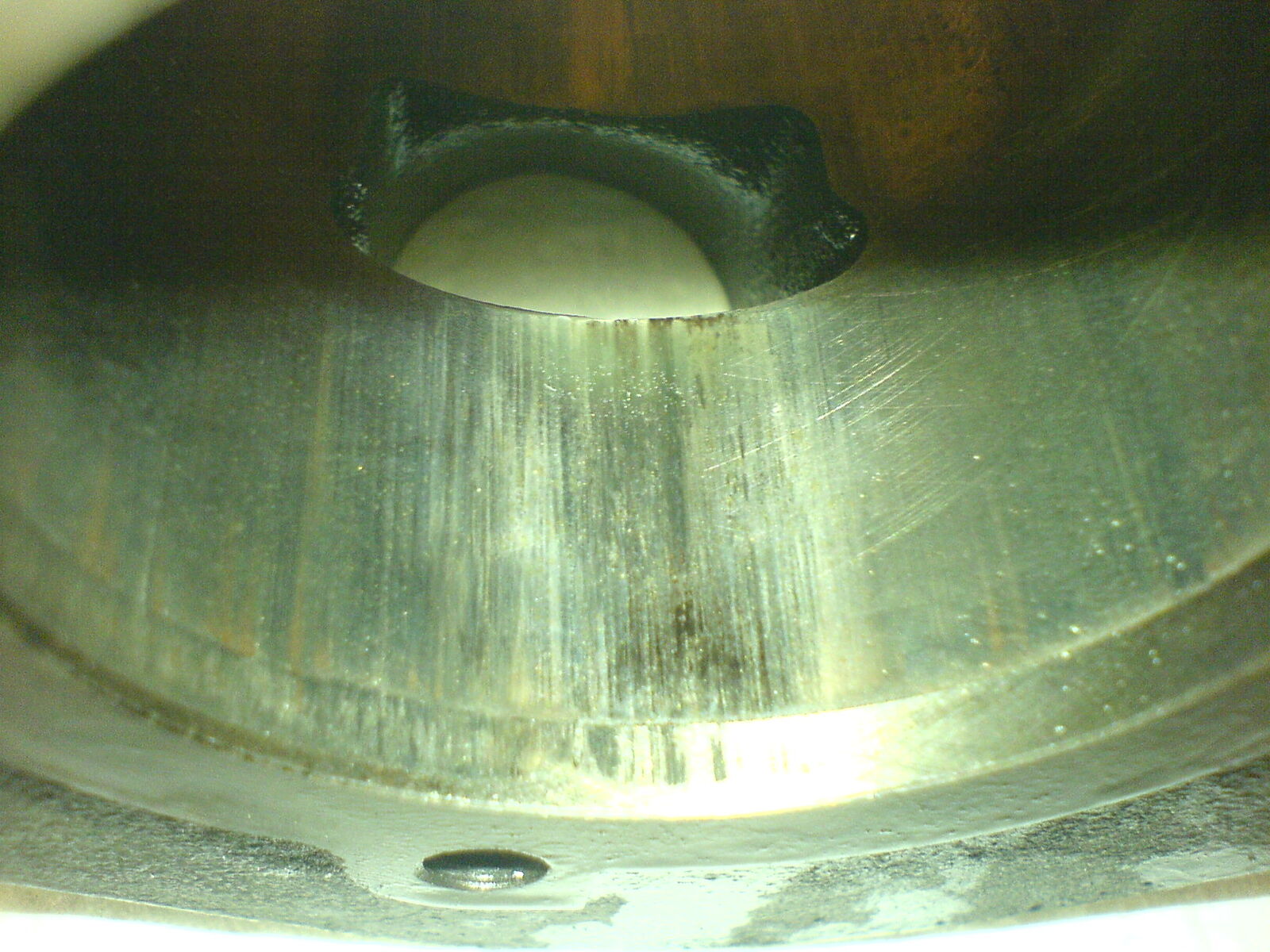

    so hab das ganze heute ausprobiert und bilder gemacht
    die vorher bilder kennt ihr ja
    hier sieht man gut wie und wo das ätznatron mit dem aluminium reagiert
    und hier das nachher-bild
    mfg max
    achja das ätznatron gibts inner apotheke, ich habe für 20 gramm etwa 2-3 euro bezahlt

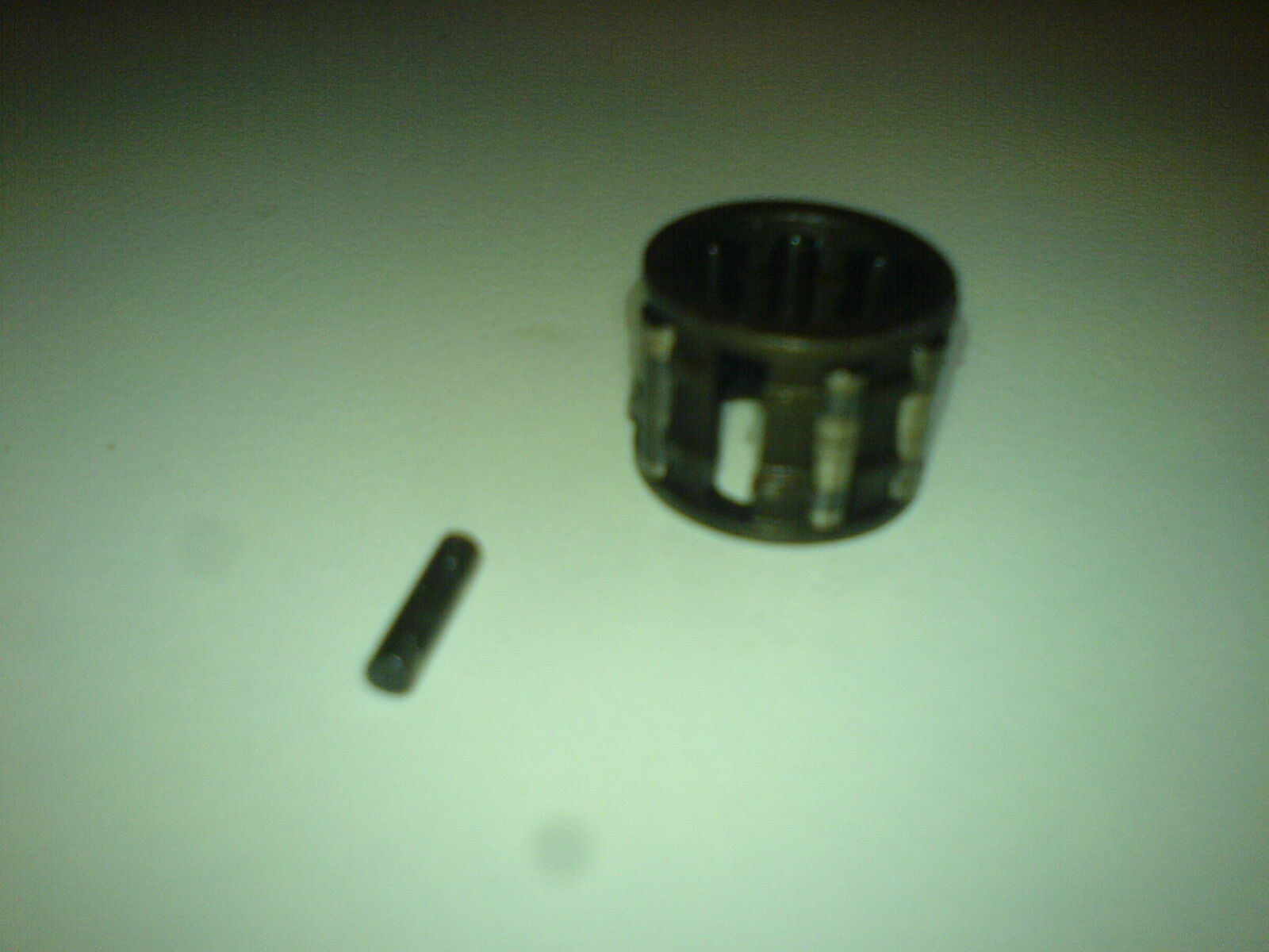

    hab grade versucht den kolben drauf zu machen, jedoch ging der bolzen nicht durch das pleuel
    als ich mir dann das pleuellager angeguckt habe, sah das in etwa so aus
    das ist im arsch oder?
    mfg max
    mfg max
    Ja!

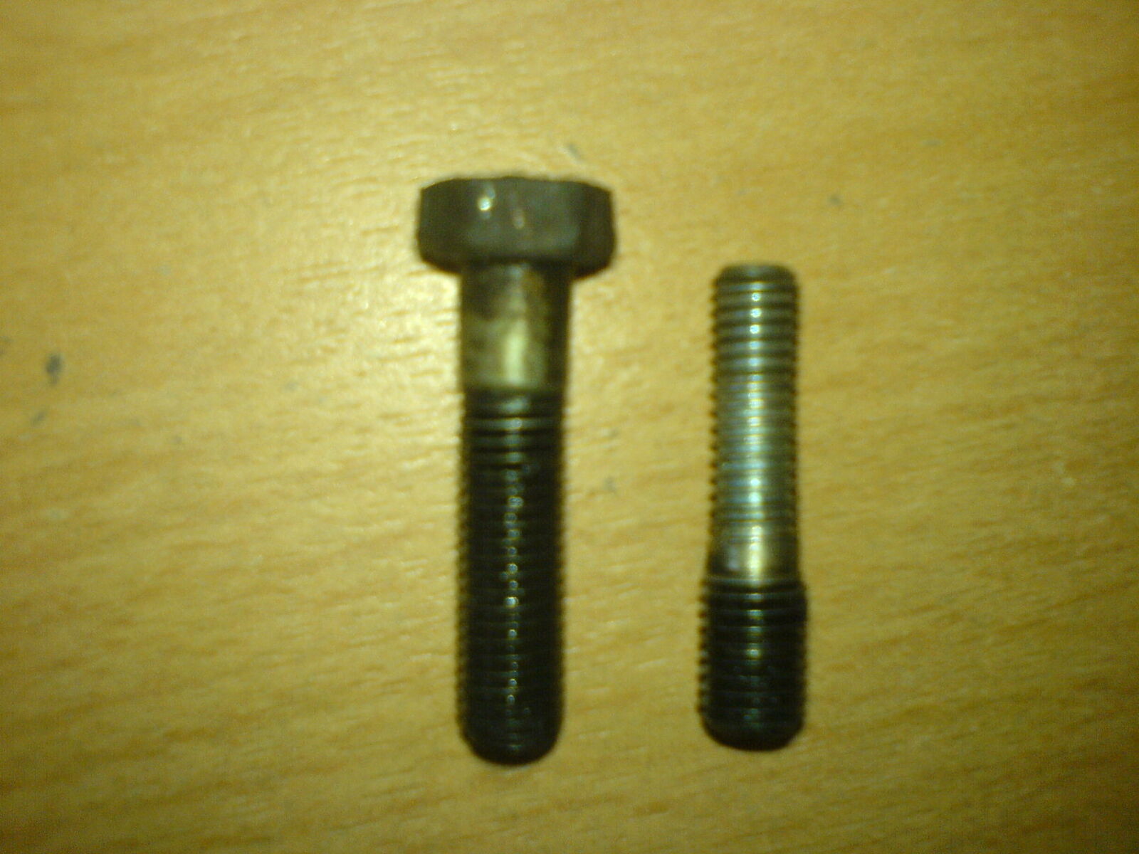

    2. rechts auf dem bild ist einer der stehbolzen vom zyli von denen mir ja einer kaputt gegangen ist, links eine schraube vom ori zylinder
    kann ich die benutzen?

    1. Die Dichtmaße auf UND unter die Dichtung auftragen. Nimmst am besten einen kleinen Klecks auf den Finger und verstreichst es schön. Darf halt nicht an den Seiten übermäßig rausquillen.
    2. Ich würde lieber die Stehbolzen benutzen. Is einfach sicherer das auch alles schön dicht ist. Am Motor würd ich lieber alles so verbauen wies auch vorgesehen ist.
