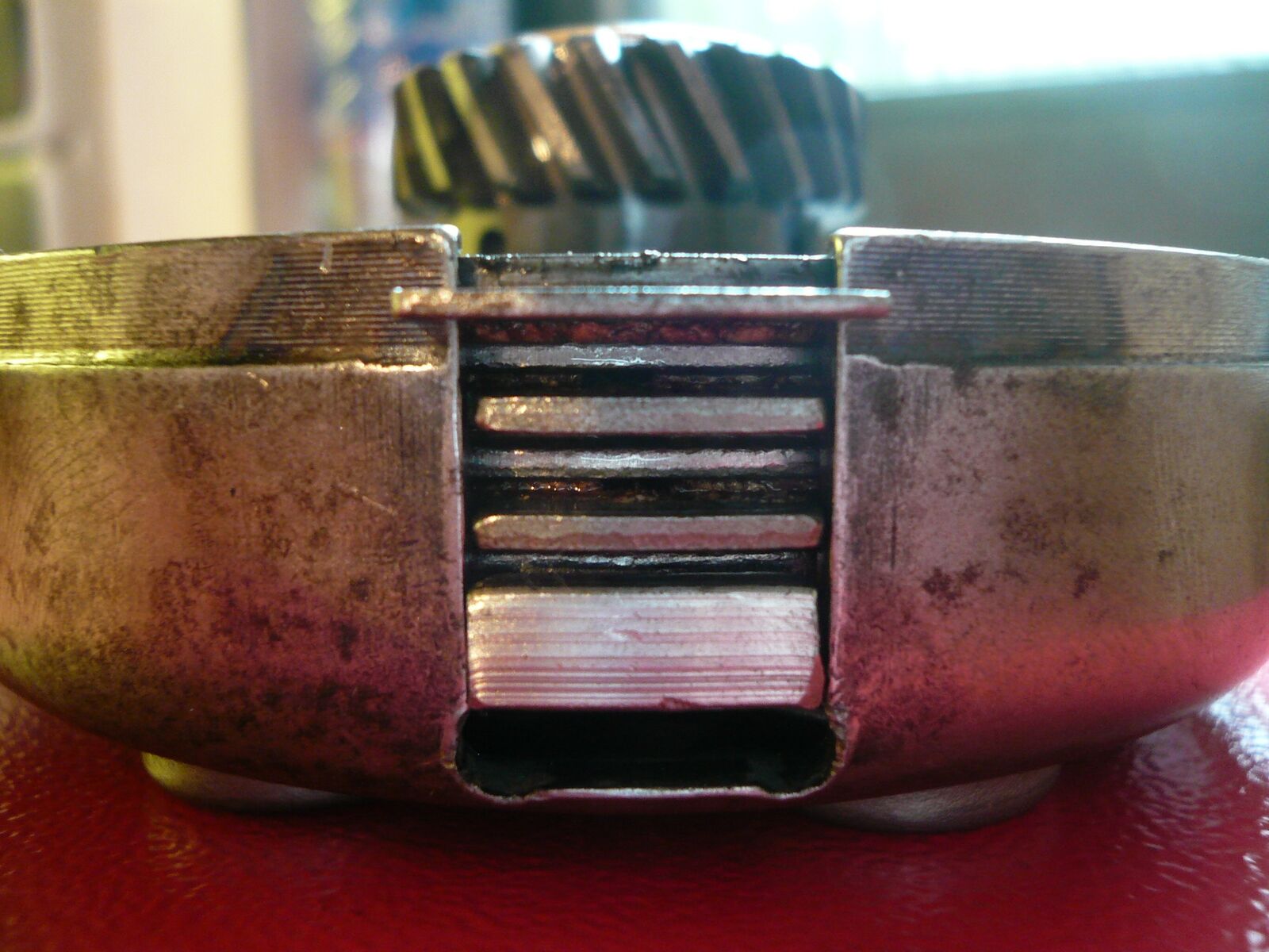

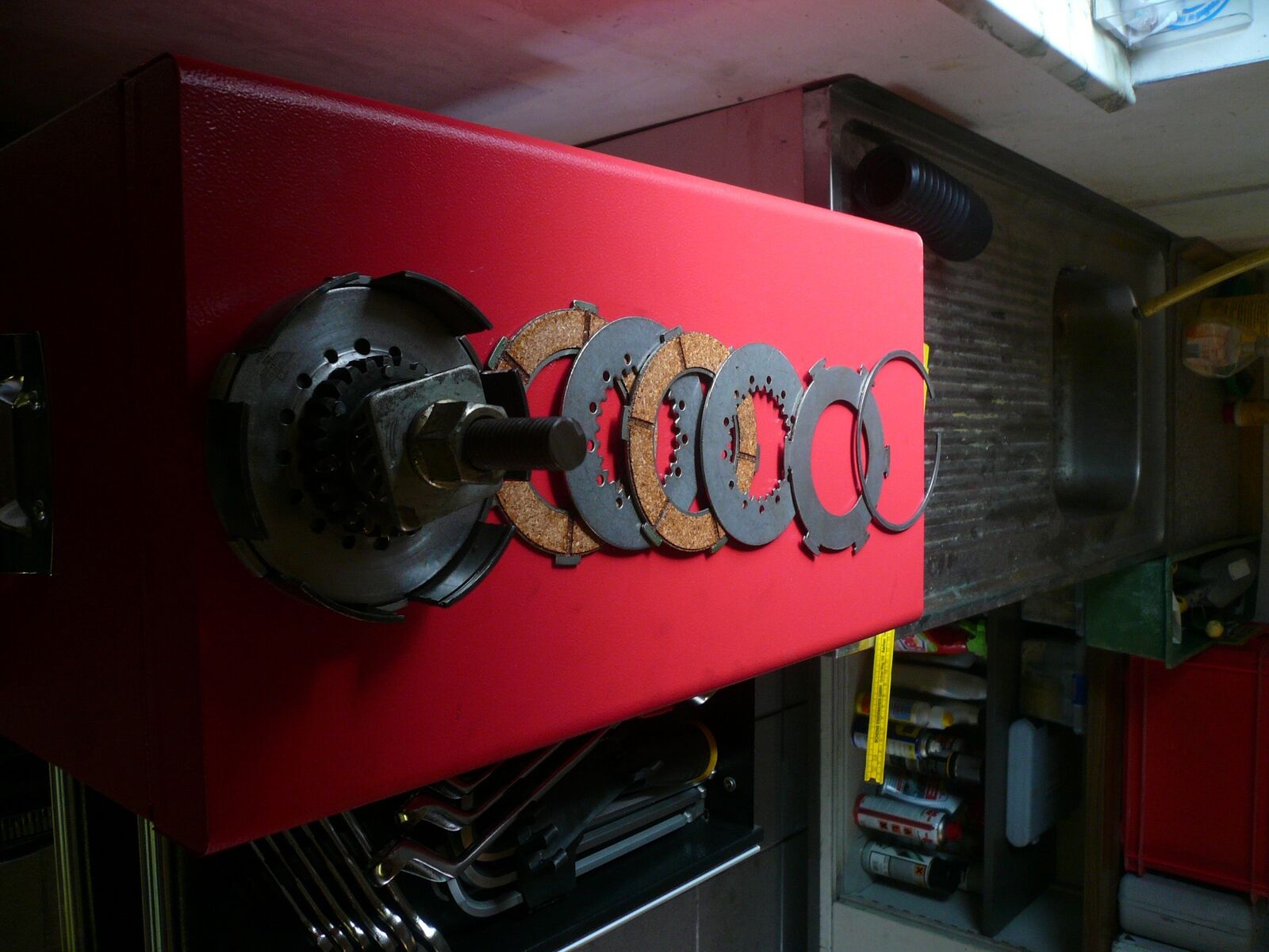

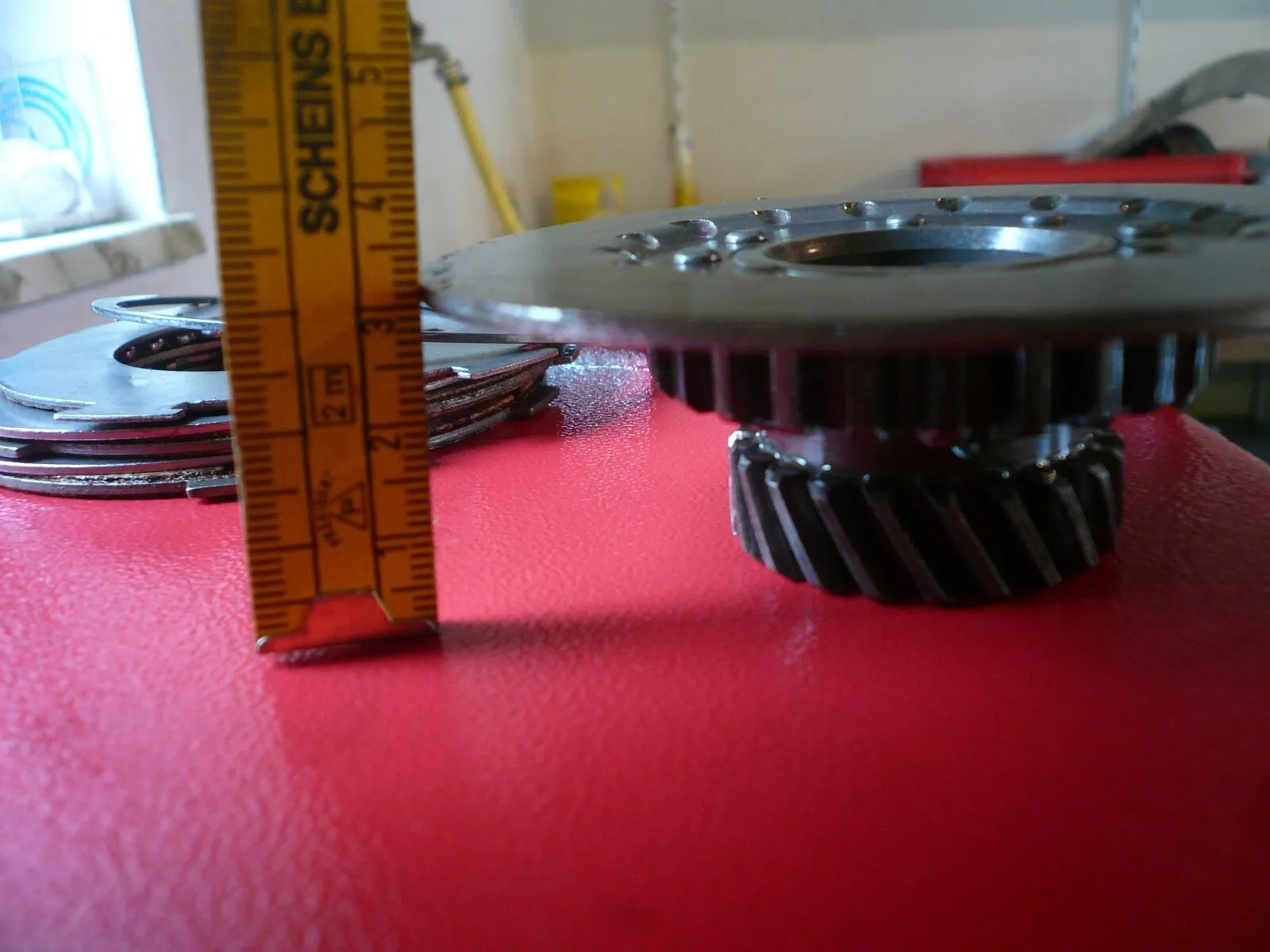

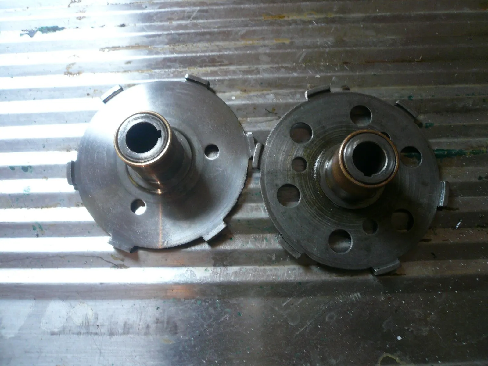

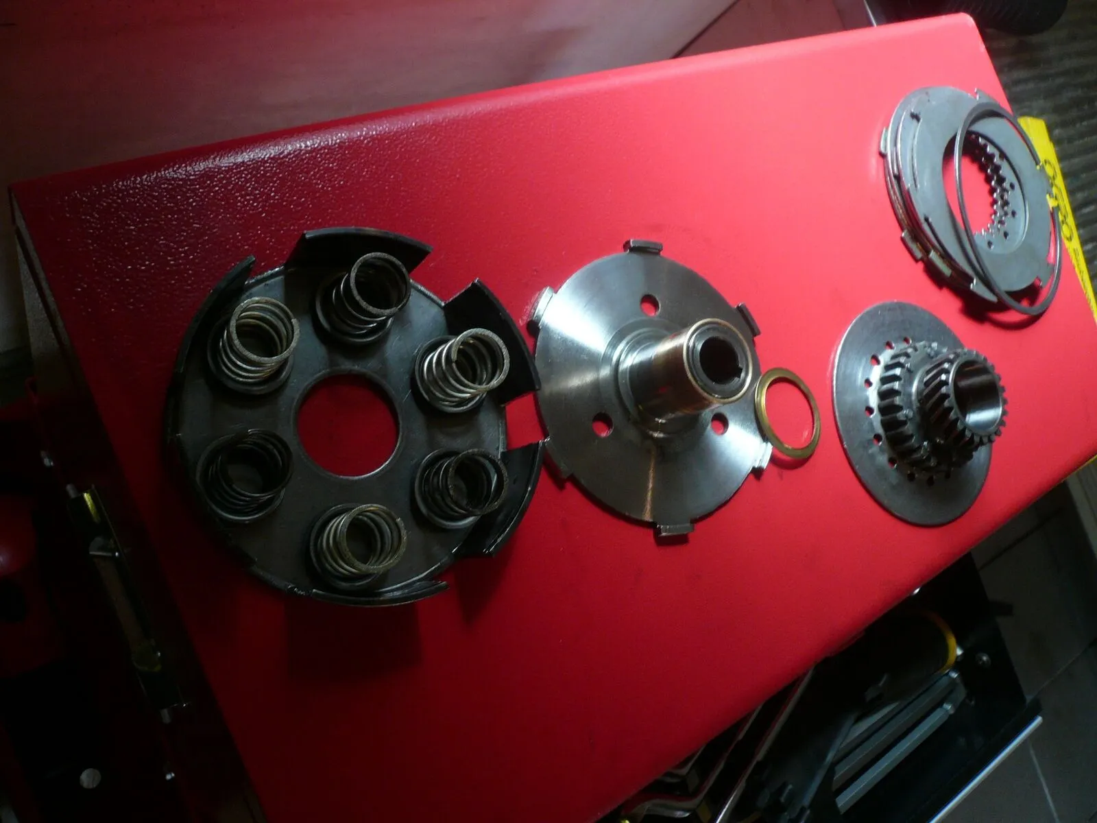

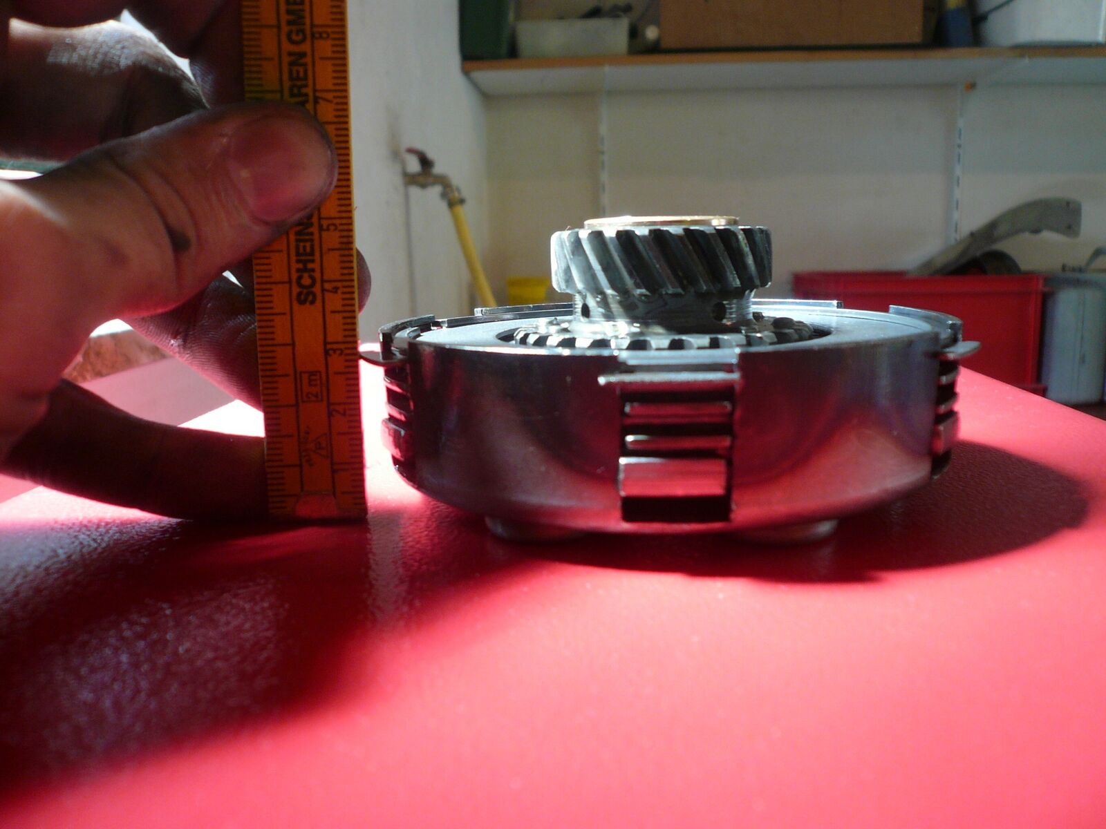

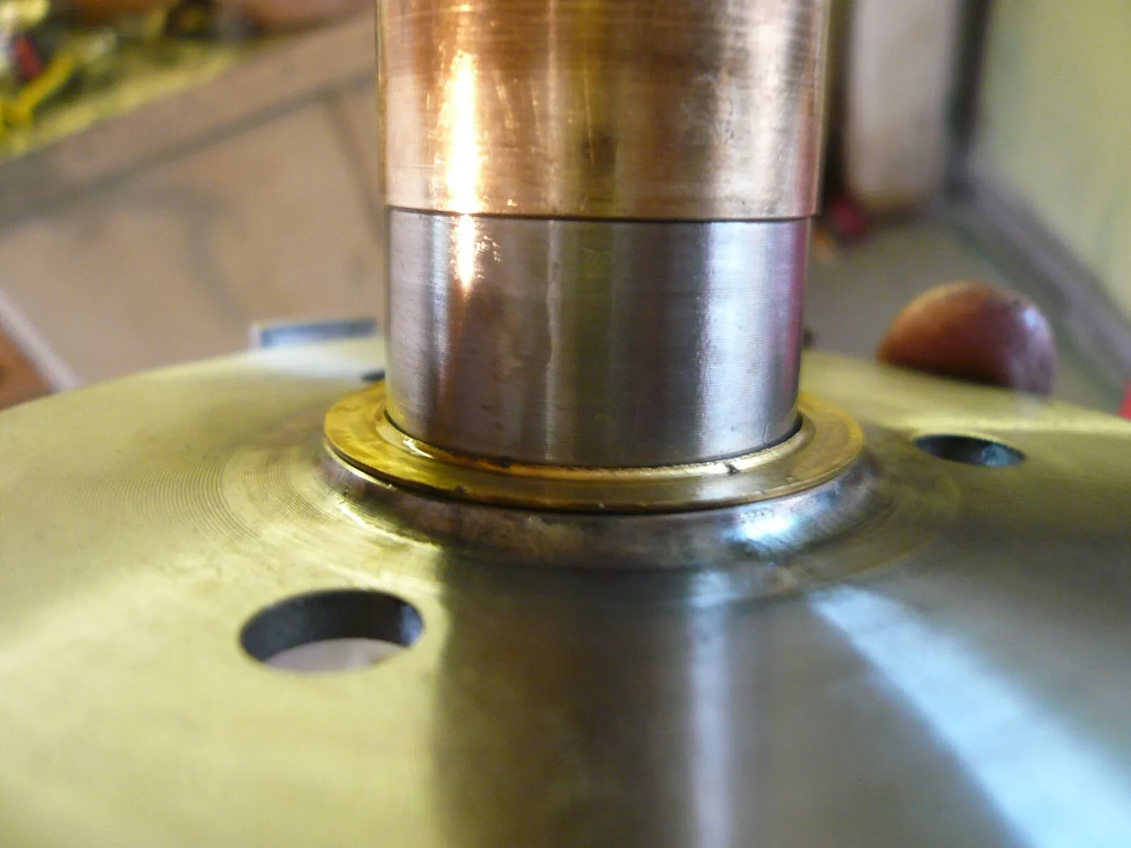

  • So ich hab nochmal alles auseinandergebaut..... und ergeben hat sich nix!!!!
    Ich hab alles mit fotos dokumentiert!
    Hoffentlich findet einer von euch den fehler.... ich steh nämlich total aufm schlauch :-1:-1:-1
    1. Höhe der ausgebauten Kupplung
    2. Reihenfolge der Kupplung I:
    3. Reihenfolge der Kupplung II :
    4. Höhe des 22er Ritzels:
    5. Vergleich 20er/22er Ritzel:
    6. Wo ist der untschied???(klar die löcher aber was bewirken sie?!
    7. Die Anlaufscheiben?! hat ja einen Kranz, muss der richtung federn oder richtung Scheiben zeigen??
    8. Wieder zusammengebaut mit DR Federn statt gemischten Federn
    Hoffe es findet wer was.... bin echt aufgeschmissen
    mfg
    tommy
    Gott sprach: "Hirn ist aus, jetzt werden Titten verteilt!!!"

  • MoinMoin
    ne ist schon richtig!
    Zwischen der scheibe, gegen die die Federn drücken, und der "scheibe" auf der das ritzel festgenietet ist, kommt eine Messingscheibe!
    sieht man auch auf dem >>Bild<<
    da liegt die Messingscheibe auf der Andruckplatte, heißtse glaub ich, drauf!

  • Ich hatte das gleiche Problem auch vor Jahren, und bei mir lag es daran das das Zahnrad ca. 2-3mm breiter war als das 20iger Zahnrad. Ich merkte es erst als ich das alte Zahnrad in die 22iger Kupplung einbaute. Ich dann einfach das kupplungszahnrad mit Druckpalle in der mitte abgeschliffen auf die höhe der
    20iger Kupplung.
