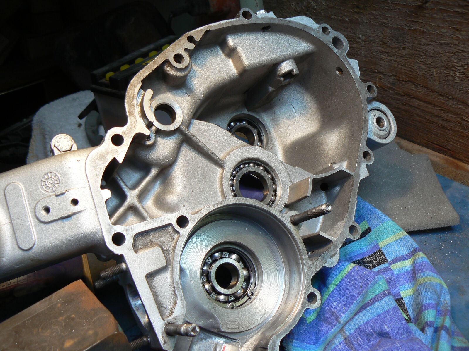

    Danke! Super, jetzt kann ich wenigstens das Dingen zusammenschrauben und reinkloppen...Kacke ohne Anleitung...Nee das ist nicht das Endergebnis! Hab noch weitergemacht :pump:
    Schöne Sachen habt ihr gemacht mit euern Überfliegern 2-)

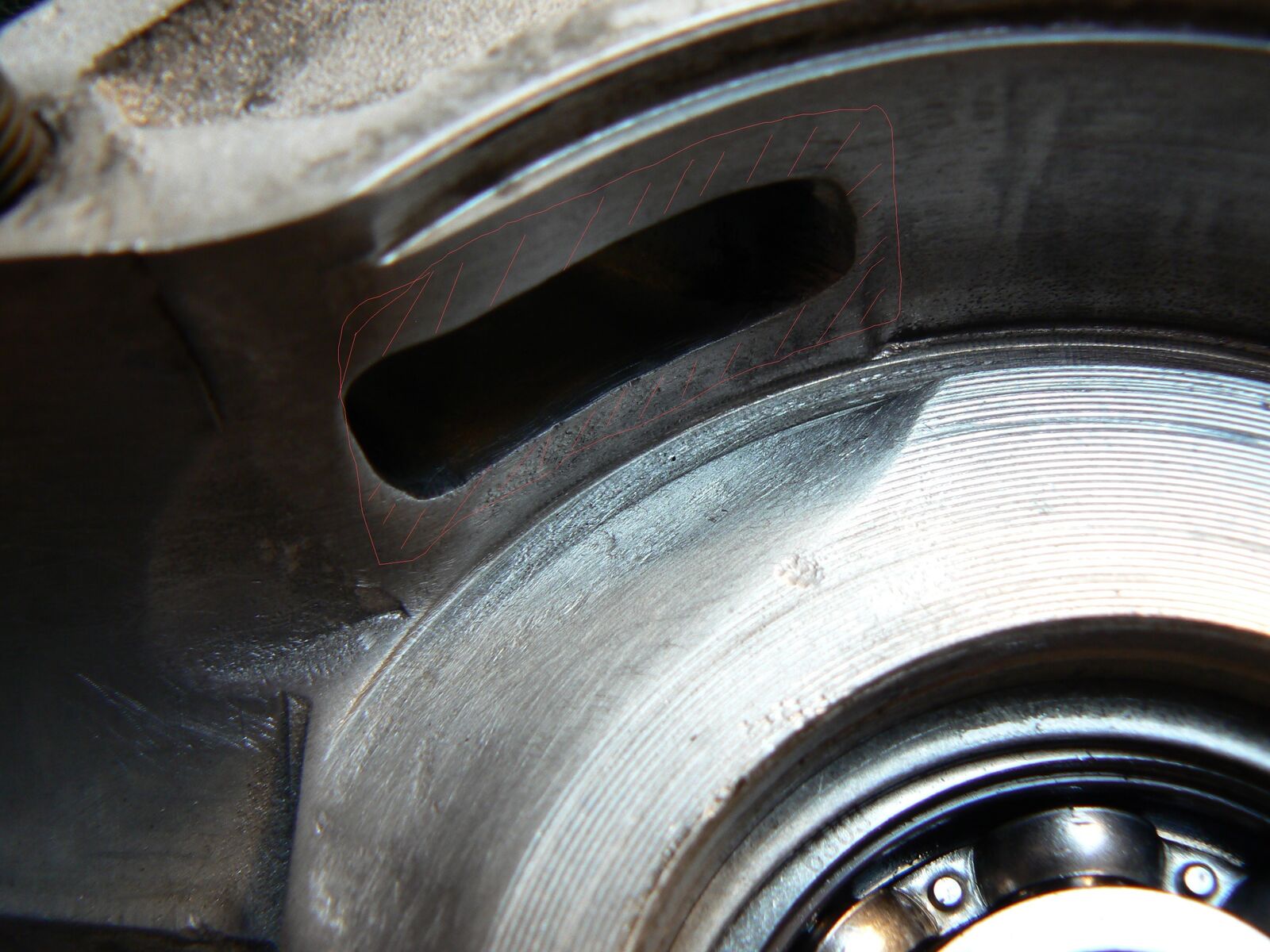

    Will eigentlich ne ET3 Banane drunterhauen, weil ich nicht ganz so auffallen wollte und die relativ günstig ist.Weiß allerdings nicht wie ich die unter die XL2 kriegen soll...mehr kann ich mir als armer Student eh nich leisten...Werd jetzt nochmal Bilder anhängen mit markierten Sachen, die noch weggekommen sind/gefräst wurden. Und noch mehr natürlich klatschen-)
    Gelackt hab ich nur mit Alu-Lack und Klarlack alà Zappon draufgetan...Zu mehr war ich grad nicht in der Stimmung.

    Musst halt ein Stück rausschneiden am Rahmen, da wo das Reserverad verschraubt wird.
    Ansonsten passt der hier dann drunter! Auspuff Sito ET3 Banane Vespa V50

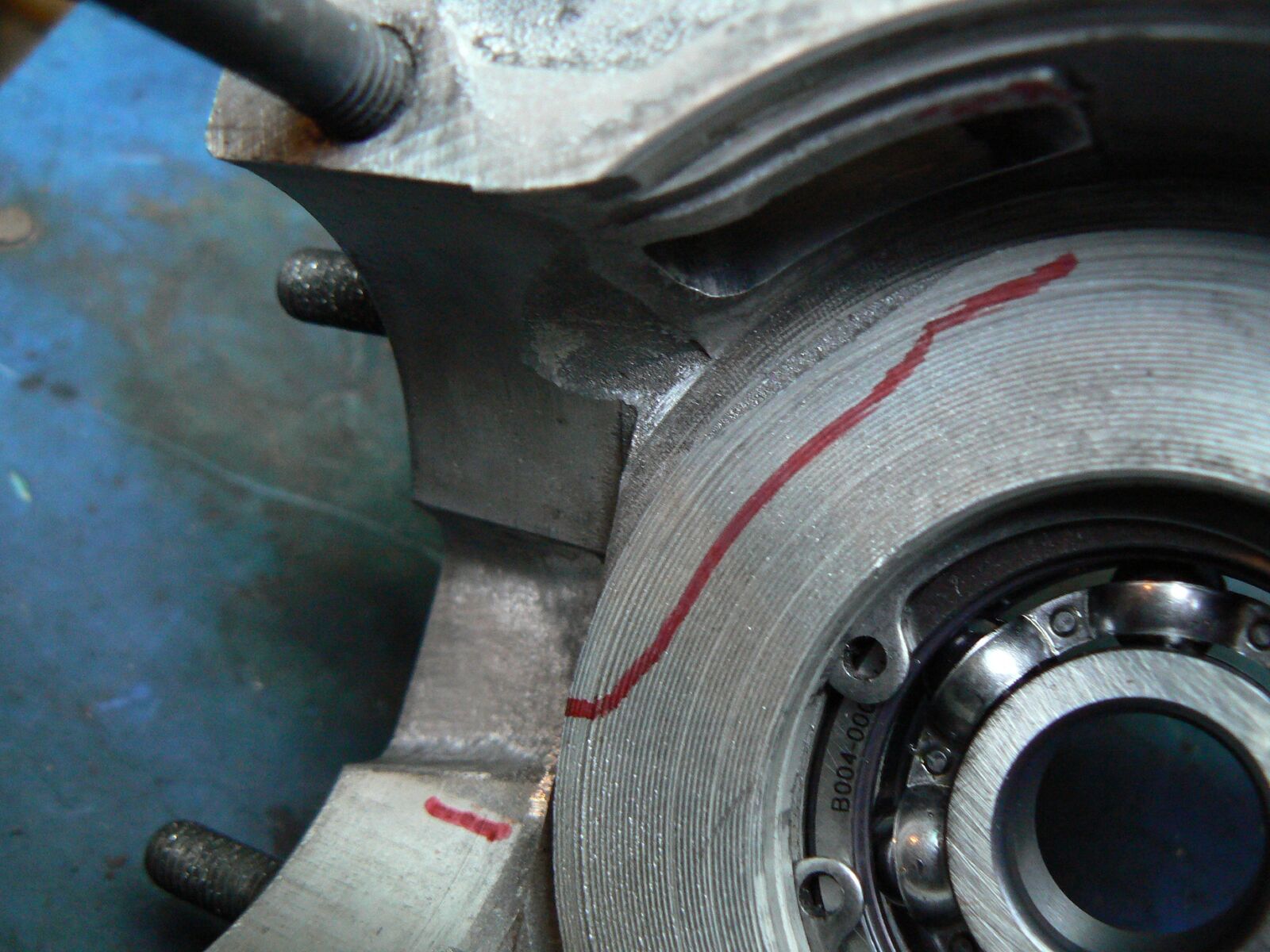

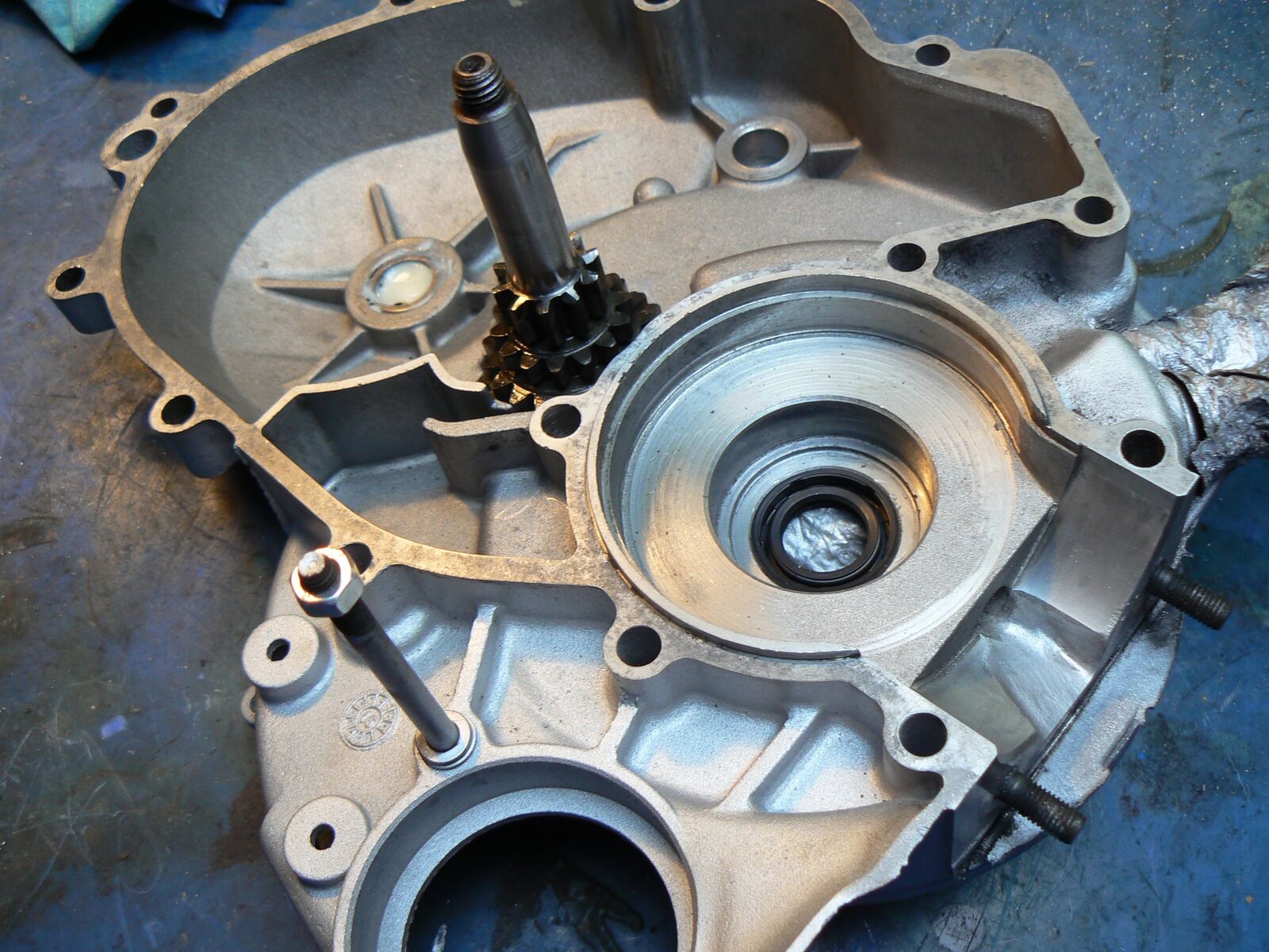

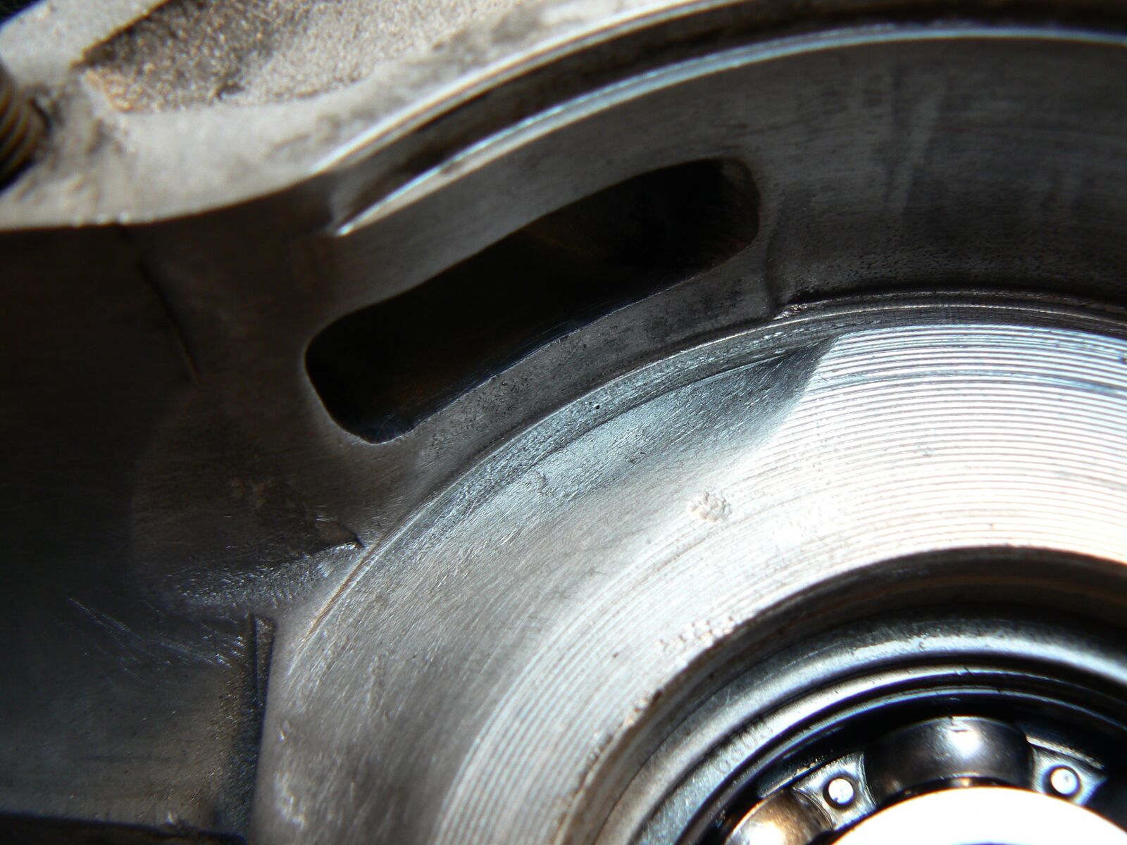

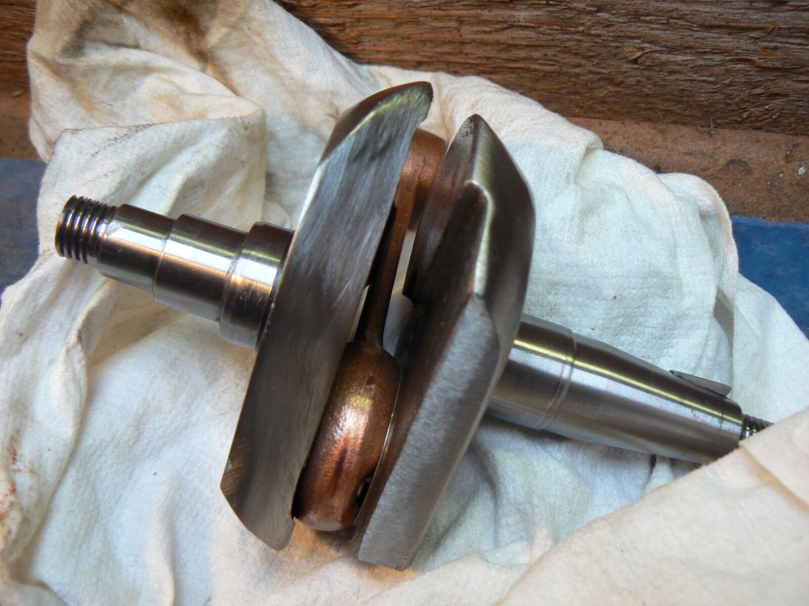

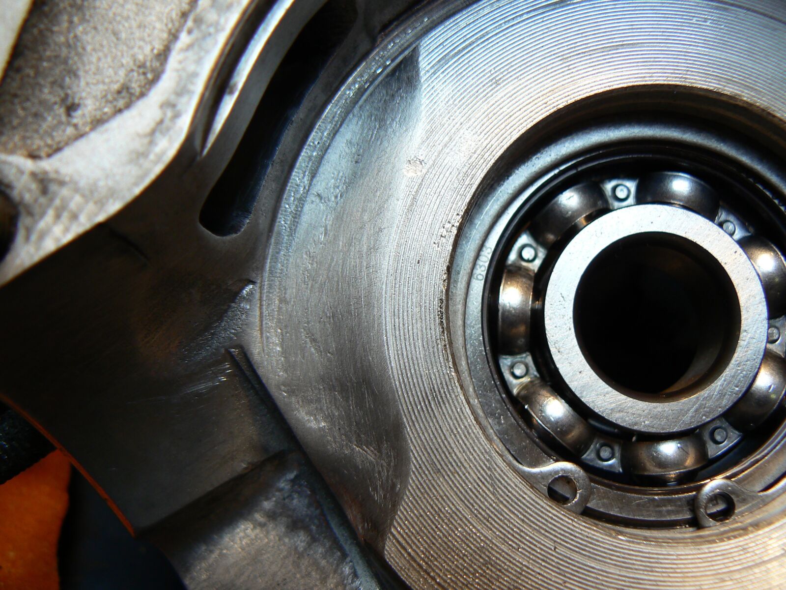

    So hier Bilder von Welle und jetzigem Zustand des Gehäuses:

    Auf das was es ankommt hast du doch noch recht klein gelassen.
    Der Einlas hätte schon noch größer sein können.

    Naja Einlass bin ich recht zufrieden mit im Moment. Werde mir jetzt noch die ET3 Banane bestellen, um ein bisschen mehr Drehzahlband zu haben, als beim SITO. Hoffe nur die verkackte Welle passt schön...und lässt vor allem schön was durch :D Achja, hab auch mal eben noch den Tannenbaum zusammengesetzt mit Austausch von Schaltklaue und -kugeln und ne härtere Feder hab ich auch reingetan. Sollte nix mehr schief gehen jetzt. Kupplung liegt eingeweicht im Hobbyraum und weicht und weicht und weicht...Dann gehts denk ich nächste Woche weiter ans zusammenbauen. Wenn dann die Banane da ist und neues Getriebeöl dann werd isch zum Elch froehlich-) hoffe sie springt dann auch an..wär sooo schön. Achja die Banane die du mir verlinkt hattest ist das hier dieselbe?:

    Hab mal angezeichnet was noch alles weg kann damit es auch was bringt.

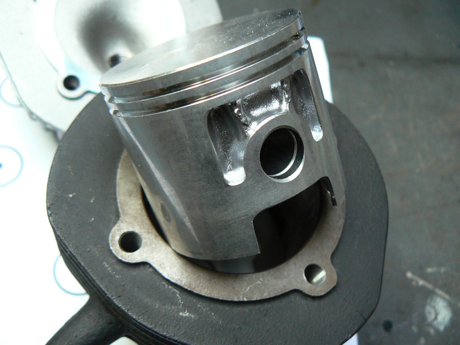

    Also, wie siehts aus, wenn ich nen 102er Polini druntersetze? Geht der dann besser mit dem et3 pott?? ?(

    Nur eine Frage: Polini 102er oder DR102er? Sprich 1. der hier: Polini 102er oder 2. der hier: DR 102er
    Letzteren hab ich schon. Liegt neu bei mir rum und sollte eigentlich bei mir rein...weiß aber nicht, obs sich nicht lohnen würd den wieder zu verhökern und mir dafür den 102er von Polini zu holen...sagt mal bitte was und nicht sowas wie: Ah scheiss DR nimm Polini ist geiler... :+1 das sind keine vernünftigen Gründe mir nen Polini zu kaufen..auch nicht weil ihn jeder 2. hat..Bidde :-1 :-2

    Der D.R. bietet etwas weniger Leistung als der Polini, vor allem im oberen Drehzahlbereich. Liegt daran das D.R. die Überströmer und den Auslass etwas anders auslegt. Wenn du den Zyli allerdings ohnehin schon hast und auch nichts mit 'nem Reso-Puff anfangen willst ist das Teil sicher 'ne stabile Entscheidung mit ordentlichem Traktor-Faktor!
