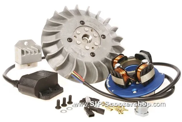

    Hab mir ne Parmakit Zündung gegönnt,
    nun ist eine völlig unverständliche Einbauanleitung dabei, kann mir jemand helfen??

    Hallo, hab mir die Zündung schon lang gekauft...
    Hatte bis jetzt noch nicht so richtig zeit das anzuklemmen..
    Welche Kabel hast Du an Den Regler geklemmt? Bei mir geht kein Licht! ich steige bei der Anleitung nicht durch , da gehen Kabel zu irgendeinen Originalteil , aber welches meinen die??
    Vielleicht kannst Du mir helfen. und bitte nicht ausführliche Anleitung nennen..
