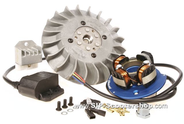

    Hab mir ne Parmakit Zündung gegönnt,
    nun ist eine völlig unverständliche Einbauanleitung dabei, kann mir jemand helfen??

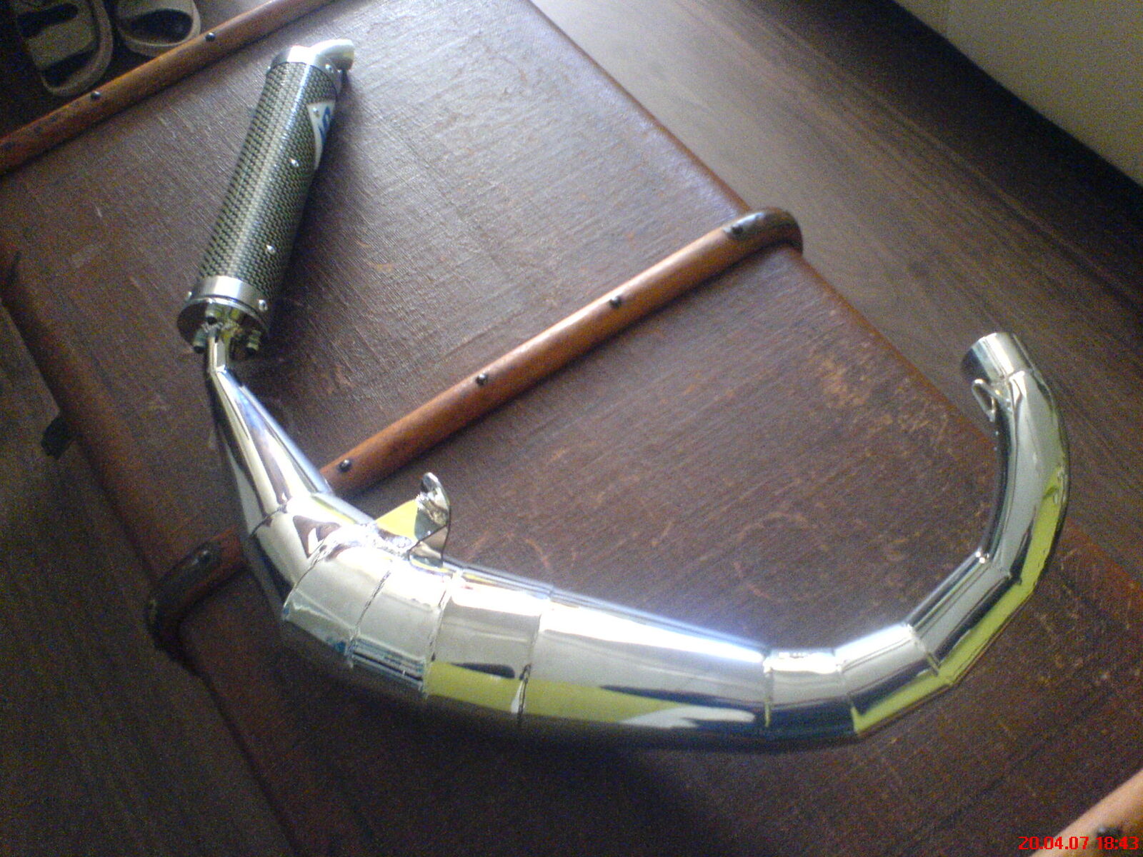

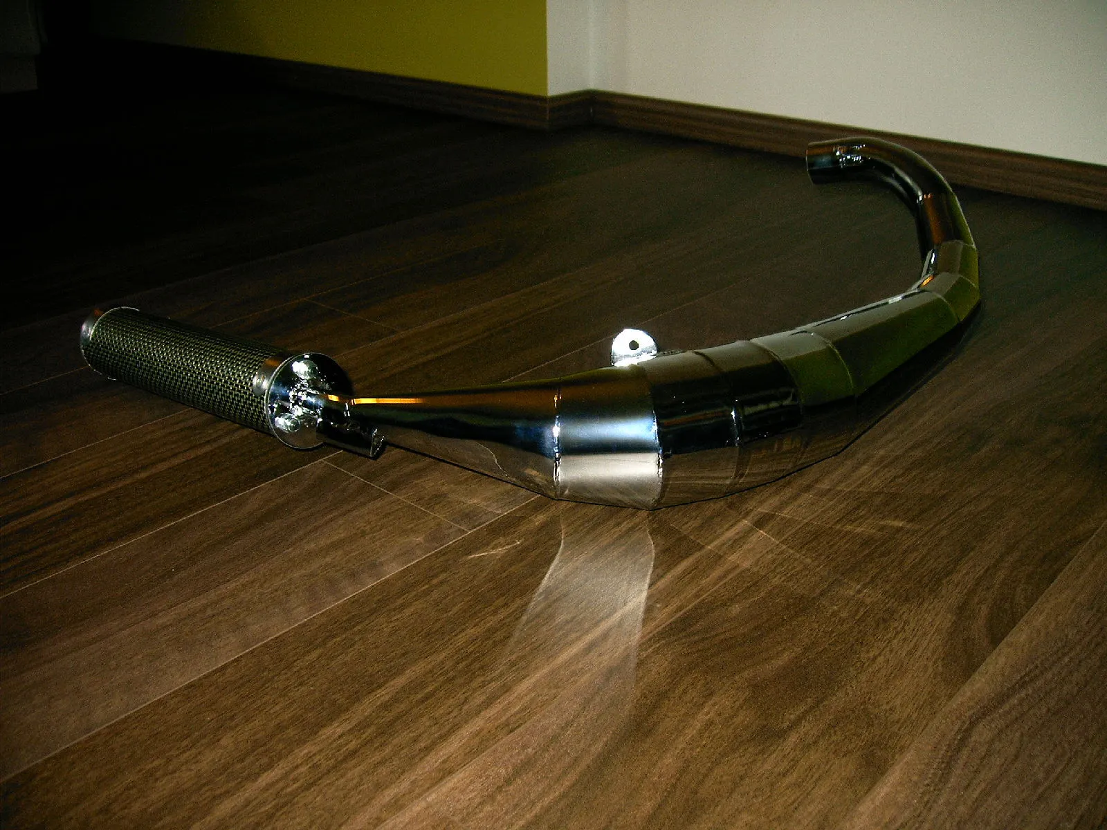

    Hab erst den Zylinder Polini 133 , bearbeiten lassen, dann den Auspuff nach Steuerzeiten und Vergaser usw. anfertigen lassen... hab da ne gute Adresse..
    Noch ein mal zur zündung, hab die mir gekauft , weil ich hoffe das sie wie ne Vape bei der Simson anspricht.. ( Leichte Schwungmasse?) .
    Trotzdem Suche ich noch jemand, der so eine Zündung schon mal verbaut hat und angeschlossen hat!!! Wichtig! :?: :!:
    Setup: Polini 133 bearbeitet , Mikuni 24, Membran eigenbau Ansaugbrücke, Motorgehäuse bearbeitet, und hoffentlich bald ne CDI Parmakit eingebaut!!!

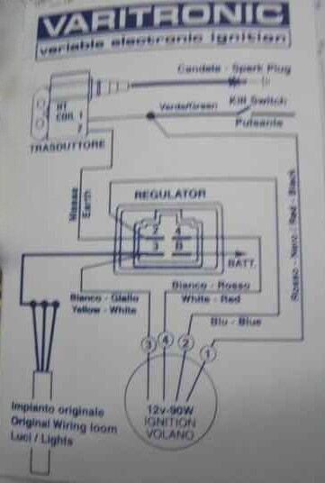

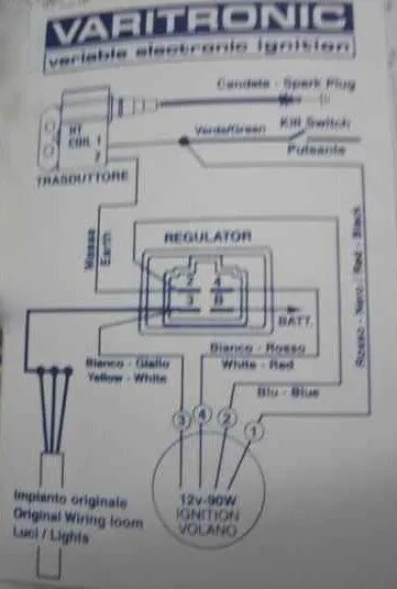

    Hallo, hab mir die Zündung schon lang gekauft...
    Hatte bis jetzt noch nicht so richtig zeit das anzuklemmen..
    Welche Kabel hast Du an Den Regler geklemmt? Bei mir geht kein Licht! ich steige bei der Anleitung nicht durch , da gehen Kabel zu irgendeinen Originalteil , aber welches meinen die??
    Vielleicht kannst Du mir helfen. und bitte nicht ausführliche Anleitung nennen..
