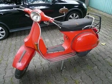

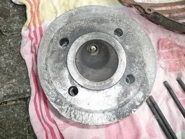

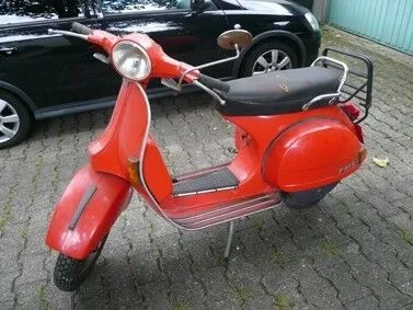

    hab am we meine alte p80x nach 20 jahren aus der garage ausgegraben und hab jetzt paar fragen:

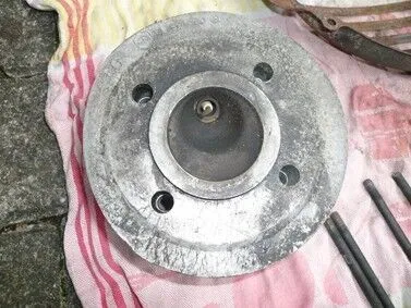

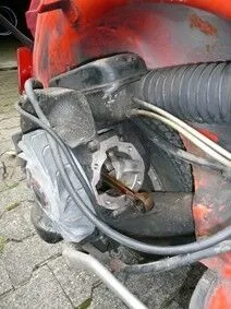

    1. zylinder und kolben fehlen, motor bzw kurbel und pleuel drehen aber leicht, kopf ist auch da. hatte schon mal bei euch gefragt, wegen 125 ccm, da hiess es, es sei schwierig 125ccm zylinder auf das 80er gehäuse aufzusetzen (Eintragen, unbedenklichkeit, öffnung aufdrehen etc...) also besser nen kompletten gebrauchten 125 ccm motor reinbauen (kann nur bis 125 legal fahren - führerschein) !?!
    2.papiere sind da, aber der schlüssel (zündschloss, lenkerschloss und fehlt. gibts irgendeine möglichkeit, nen passenden schlüssel (schlüsselnummer irgendwo vermerkt?) aufzutreiben?

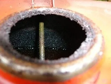

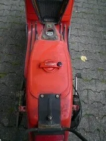

    3. der tank ist innen mit ner schwarzen schicht bedeckt, wird rost sein ! kriegt man das sauber (und wie?) oder besser gleich nen neuen tank einbauen?
    4. welche teile sollte man nach so ner langen standzeit austauschen? (züge, reifen, leitungen etc)?
    die vespa hat echt wenig rost, nur bissle flugrost in den backen, und unten am schild, deshalb lohnt sichs glaub ich schon, sie wieder flott zu machen. bin für jeden tip dankbar. gibts nen günstigen teileshop bei stuttgart? oder online?
    vielen dank schonmal und viele grüße golo
  • Wegen anderem Zylinder: Es gab von Piaggio einen Umrüstzylinder mit 100 ccm, um mit der PX 80 in eine günstigere Versicherungsklasse zu kommen. Allerdings recht selten zu finden. Umbau mit 125er Zylinder ist grds. machbar, die Bohrung der Zylinderfußaufnahme muss im Durchmesser um ca. 1 mm erweitert werden, also rundum 0,5 mm. Das geht leicht selbst mit Fächerscheibe für die Bohrmaschine. Weiter muss eine 125er Kurbelwelle verwendet werden. Da du nach der langen Standzeit den Motor sowieso mal öffnen solltest, um zumindest die Simmerringe, besser auch noch die Lager, zu tauschen, wäre das eine gute Gelegenheit für die Umrüstung. Bezüglich Legalisierung dieser Variante könntest du mal "Rita" hier anschreiben, sie könnte da behilflich sein. Ansonsten eben kpl. 125er Motor einbauen.

    In den Tank würde ich reichlich Zitronensäurepulver aus der Apotheke reinkippen, mit heißem Wasser aufgießen und 1-2 Tage stehen lassen. Anschließend ordentlich spülen. Ansonsten hilft da auch die Suche weiter.

    Grundsätzlich hat pkracer Recht, aber ich muss das Ganze ein wenig relativieren. Das Einfachste für dich wäre, wenn du ein wenig Leistung haben willst, einen 135er DR- oder einen 139er Malossi-Satz zu installieren. Das geht Plug-and-Play erstmal ohne großes Rumbohren/-fräsen. Vergaser neu bedüsen und das Ganze beim TÜV eintragen lassen. Frage ist, ob dein Führerschein das erlaubt. Ansonsten such mal nach einem gebrauchten 80er Satz im Forum, auch der wird sich finden lassen.

    *edit meint*: Die 135er/139er Zylinder sind mit der 80er Kurbelwelle einsetzbar, für den Standard-Piaggio 125er/150er muss eine Welle mit größerem Hub an den Start!

  • Nimm ein bisschen Schotter und Wasser mach ihn in denn Tank hinein Schüttel in kräftig durch und dann alles wieder raus und das Wasser gut austropfen lassen und dann einen Rostschutz (hab ich hier irgendwo mal gelesen musst halt die Suchfunktion benutzten) rein und du hasst noch lang freude andeinem Tank. Oder du machst beides das Zitronensäurezeug und den Schotter und dann ist er wieder wie neu.

    @ Clemens: Die Methode mit dem Tank ist weder einfach noch billig und geht so: Du brauchst einen Betonmischer. Tank mit scharfkantigem Basaltsplit füllen (ein paar Handvoll), das in eine Decke wickeln und ab in den Mischer, bis innen alles blank ist. Dann muß der Tank mit einem in der Oldtimerszene gebräuchlichen benzinfesten Innenbeschichtung versehen werden. Und hier kommt der Knackpunkt: kauf dir lieber eine neuen Tank, das ist billiger !!
    Konzentrierte Zitronensäure ist auch nicht ungefährlich.
