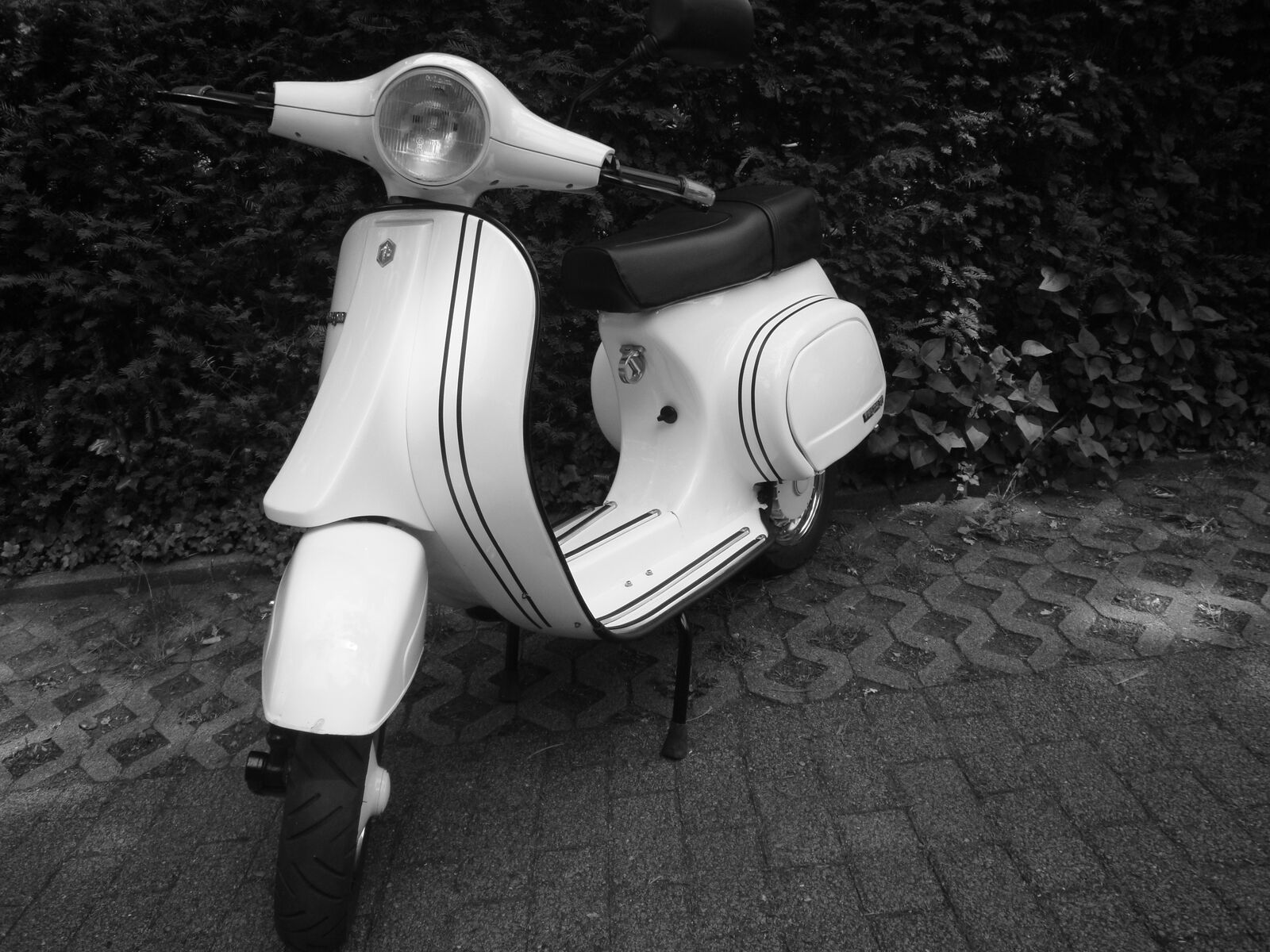

    is ne richtige Kymco Superboy - nachgebaut - is ne 4takter, viel besser als die 2takt kacke
    • July 19, 2009 at 10:49
    Jo, richtig. Sonst hätte ich ja auch den Spezial-Lenker nicht drauf bekommen.

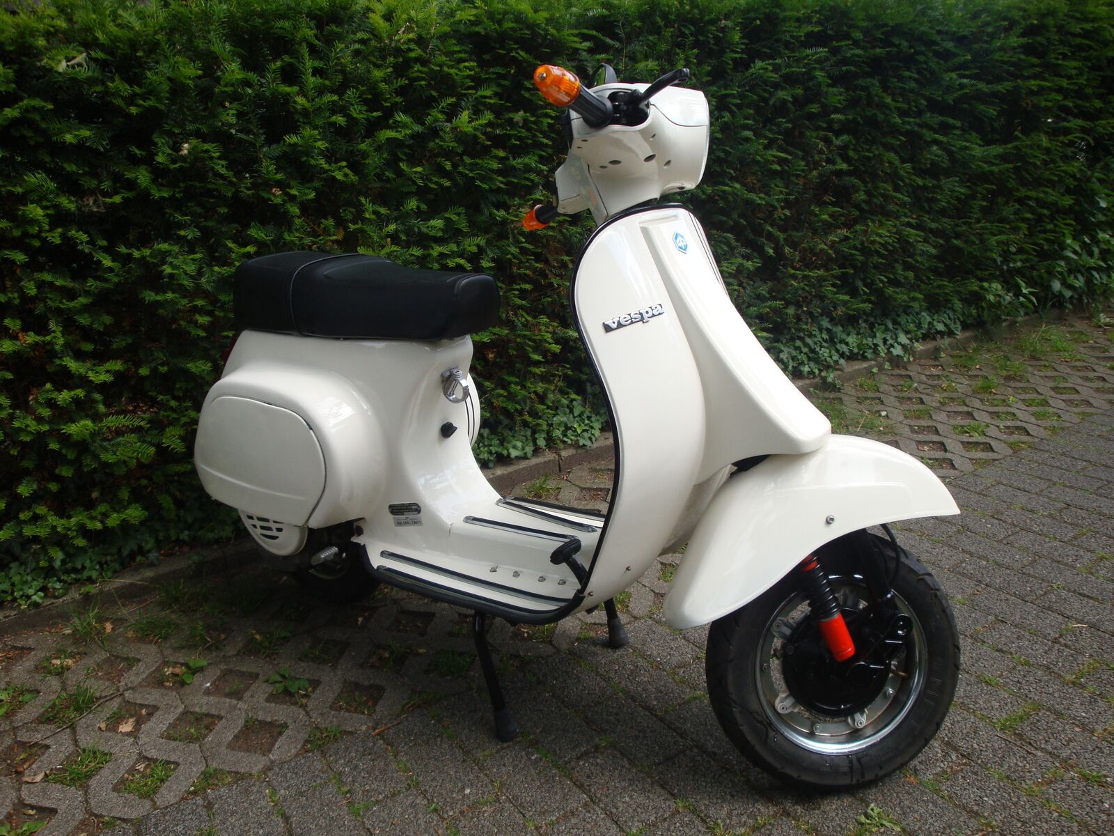

    Das ist meine...
    • July 20, 2009 at 13:15
    Trittbrett spachteln üben wir aber nochmal... ;(
  • Gianluca
    4,190
    819
    • July 20, 2009 at 13:22
    Wem sagst du das, es ging auch mehr um den Kotflügel :wacko:
    Der Lackierer ging danach pleite und ich hab es ohne Rechnung gemacht, also konnte ich ihm nicht, eigentlich sollte er es schweißen und nicht spachteln. Naja, kommt jetzt eh weg, ich hab hol mir noch eine 2. V50. :thumbup:

    • July 20, 2009 at 14:10
    Gianluca: kannst du dich erinnern was du alles gamacht hast ?! wie hast du den Kotflügel den bearbeitet ?
    oder sitzt der versetzt, sieht dann ja von Vorne sch... aus ?!

    • July 20, 2009 at 14:48
    Sieht man so ein bisschen, eigentlich relativ in der Mitte...
    habe nur die Löcher neu gebohrt und die alten zugeschweißt...passte dann so ungefähr

    • July 20, 2009 at 15:09
    Genau das meinte ich, ist nicht Mittig ...
    Ich möchte es wirklich genau machen, hab nur angst das der Kotflügel sich beim heißmachen und biegen verzieht ...
