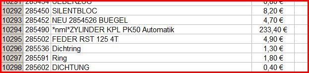

    Hi, es ist nicht schwierig neue Kolben und Zylinder zu bekommen, es ist unmöglich ! Piaggio hat keine Zylinder mehr, Kolben und Ringe stehen noch in der Ersatzteilliste. Der Zylinder steht auch noch drin, mit dem Zusatz *nml* (nicht mehr lieferbar). Aber ich kann Dir die Anschrift von einer Motorinstandsetzung besorgen, welche in der Lage ist den original (Alu) Zylinder aus zu schleifen und wieder mit der notwendigen Nicasil-Beschichtung zu versehen. Neuer Kolben mit neuen Ringen liefern die eventuell auch mit. Die Sache hat nur einen Schönheitsfehler, der Preis. Die Beschichtung kostet 130,- Euro, der original Piaggio Kolben 87,- Euro, Kolbenring 1 25,90 Euro Kolbenring 2 10,50 Euro.
    Macht ohne Versandkosten 253,40 Euro.

    Wo hast du denn den Bildausschnitt her?
    D.h. es gibt auch keine Nachbauzylinder?
    • July 20, 2009 at 07:48
    Nein, denn das hat sich für keinen gelohnt, zu geringe Nachfrage. Das Einzige was es giebt ist der 75 ccm Zylindersatz. Der Bildausschnitt stamm von meinem Rechner, das ist die Exel-Tabelle der Ersatzteile von Piaggio.
