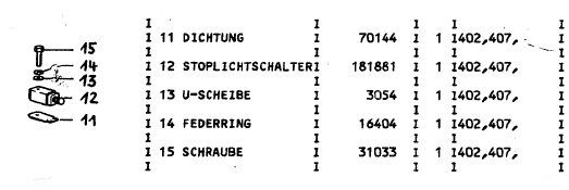

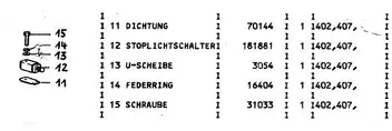

    Hi da fehlt das zweite Kabel für das Bremslicht. Schraub doch erst mal die Füßbremse raus und schau ob da ein Schalter vorhanden ist. Wen ja können wir weitersehen.
    Hi, den Schalter siehst Du erst, wenn das Bremspedal ausgebaut ist. Un das ist das Teil.
