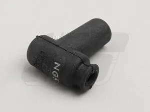

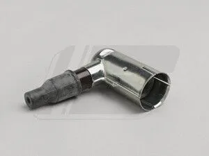

  • Hast Du den richtigen Stecker und die richtige Kerze? es gibt Stecker mit eingebautem Vorwiederstand und Kerzen mit Vorwiederstand. Ich wei jetzt nicht was bei Dir richtig ist. Prüf das mal. Und noch was, seit dem die Industrie die Prüfung der Teile an den Verbraucher übertragen hat, kommt es vor, das neue Teile schon kaputt sind.
    klaus

    was für en zündkerzenstecker hast du???
    beim ersten brauchst du nämlich noch die kleine goldene schraube, die oben auf die zündkerze geschraubt werden muß. sonst gibt es kein kontakt im stecker drin und ego auch kein zündfunke an de kerze...

    Und ich habe den zweiten ZK Stecker! ZK ist die richtige und Zk-Stecker der selbe wie davor, 100er WIederstand!
