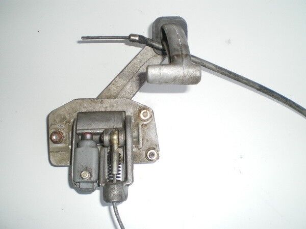

    Hallo Leute ich habe ne frage bezùglich einen Bremslichtschalter.
    Ich habe eine V50 und muss diesen nachrùsten dass ich hinten ein bremslicht habe.
    Hat jemand eine zeichnung oder einige fotos wie man den montiert und anschliesst??
    Bitte danke

    Hier von einer PK XL 2 die anderen sehen fast gleich aus ...
    Schaltplan

    der schaltplan von ner Xl bringt ihm ja wirklich viel :wacko:
    Ist im Prinzip ganz einfach bei der V50, musst einfach nur ne Phase an die Birne legen (bei V50 noch einfacher, weils kein Regler gibt) und die Masse über den Schalter am Bremspedal zugeschaltet werden.
