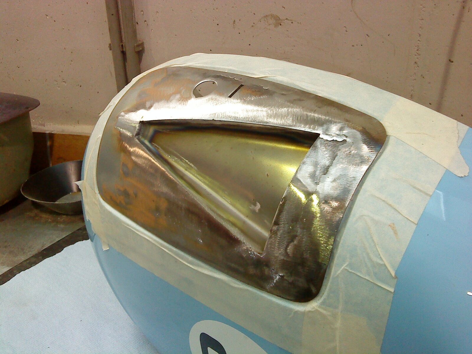

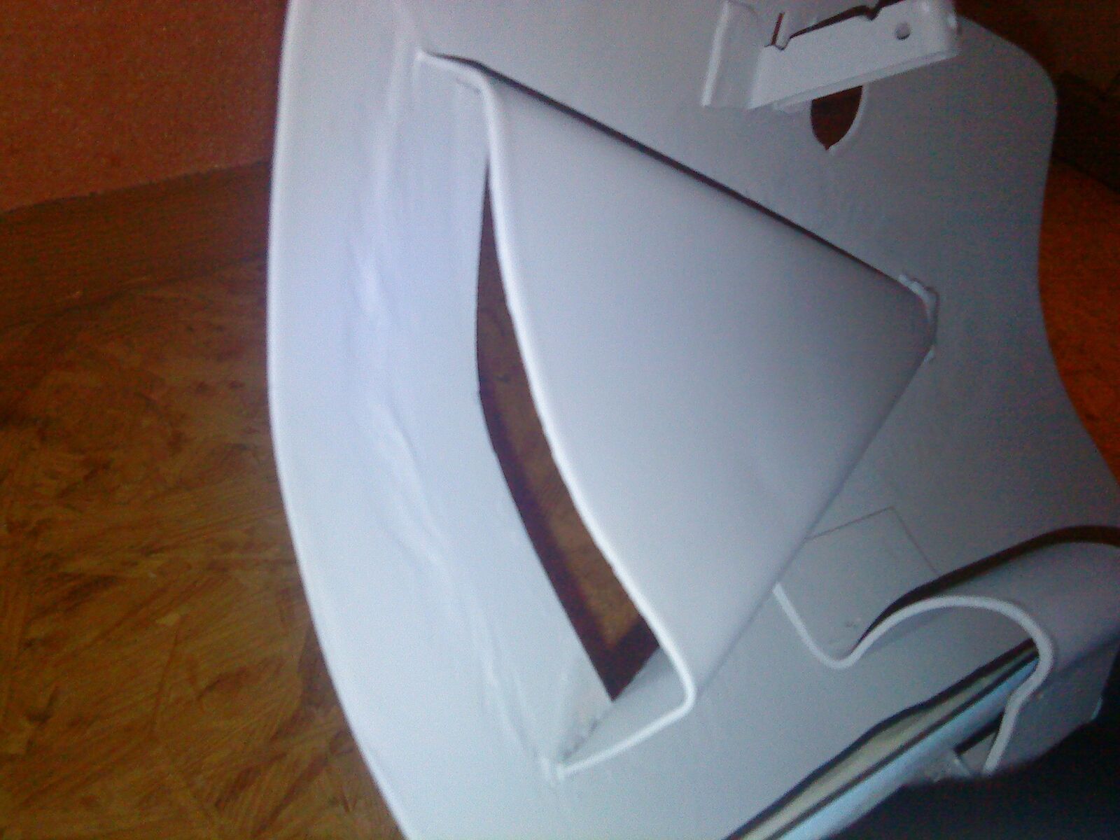

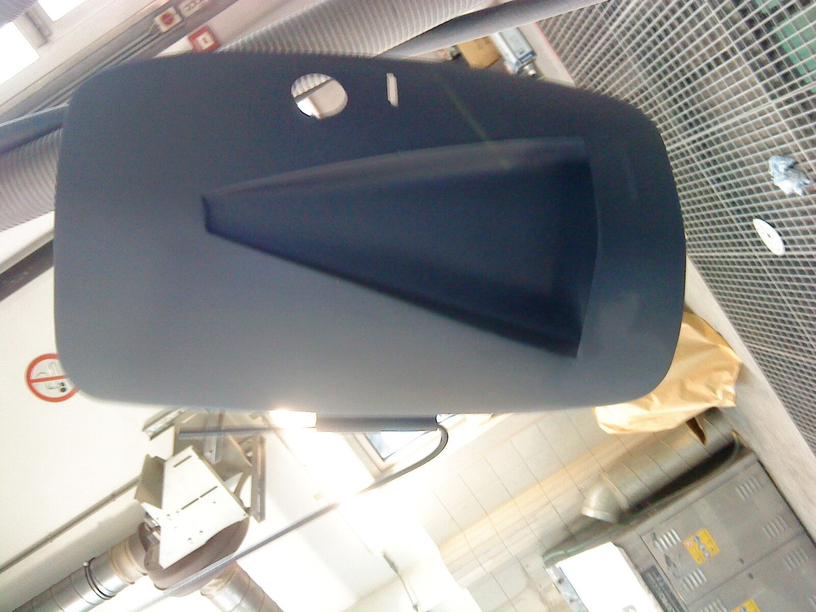

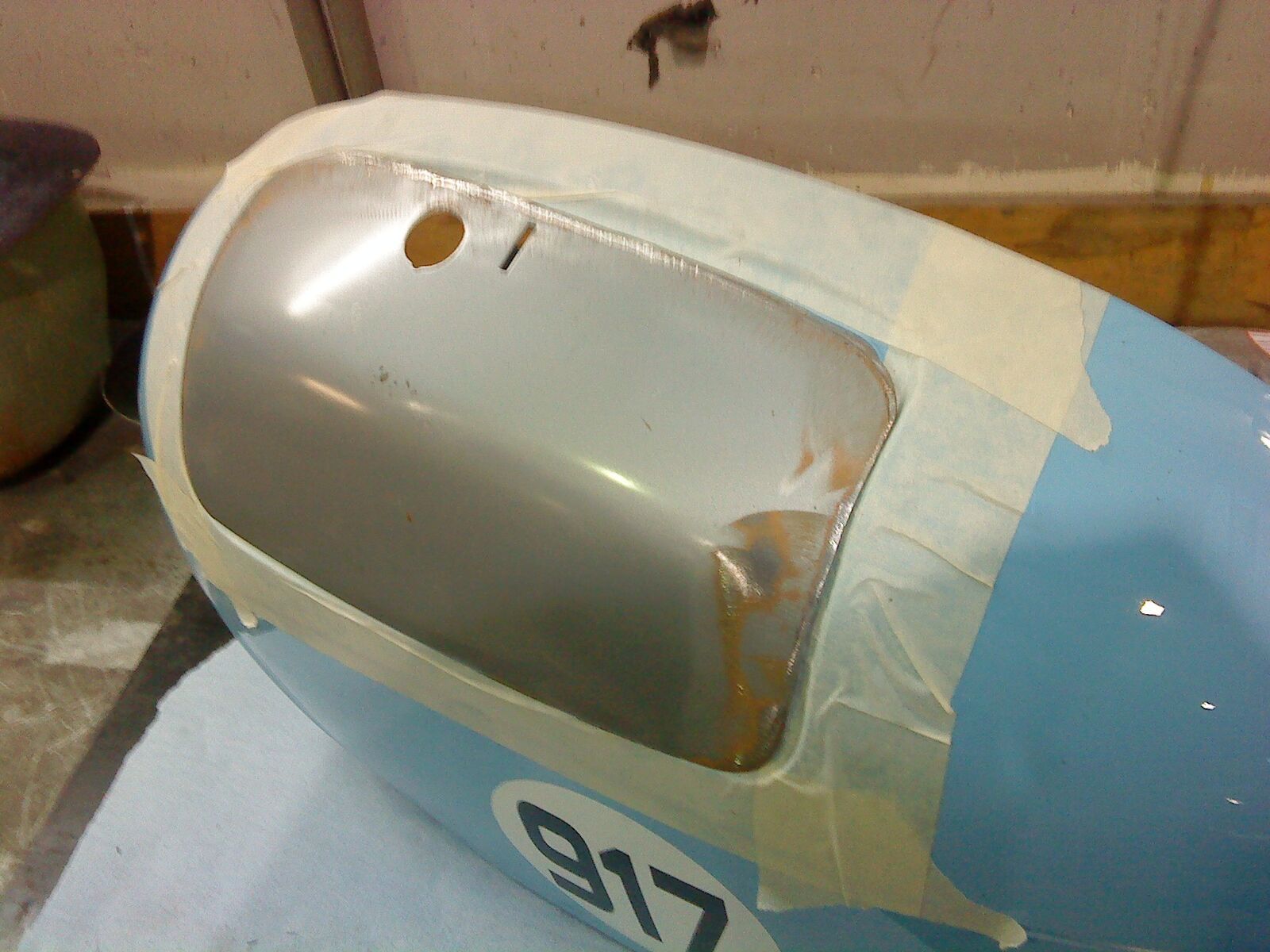

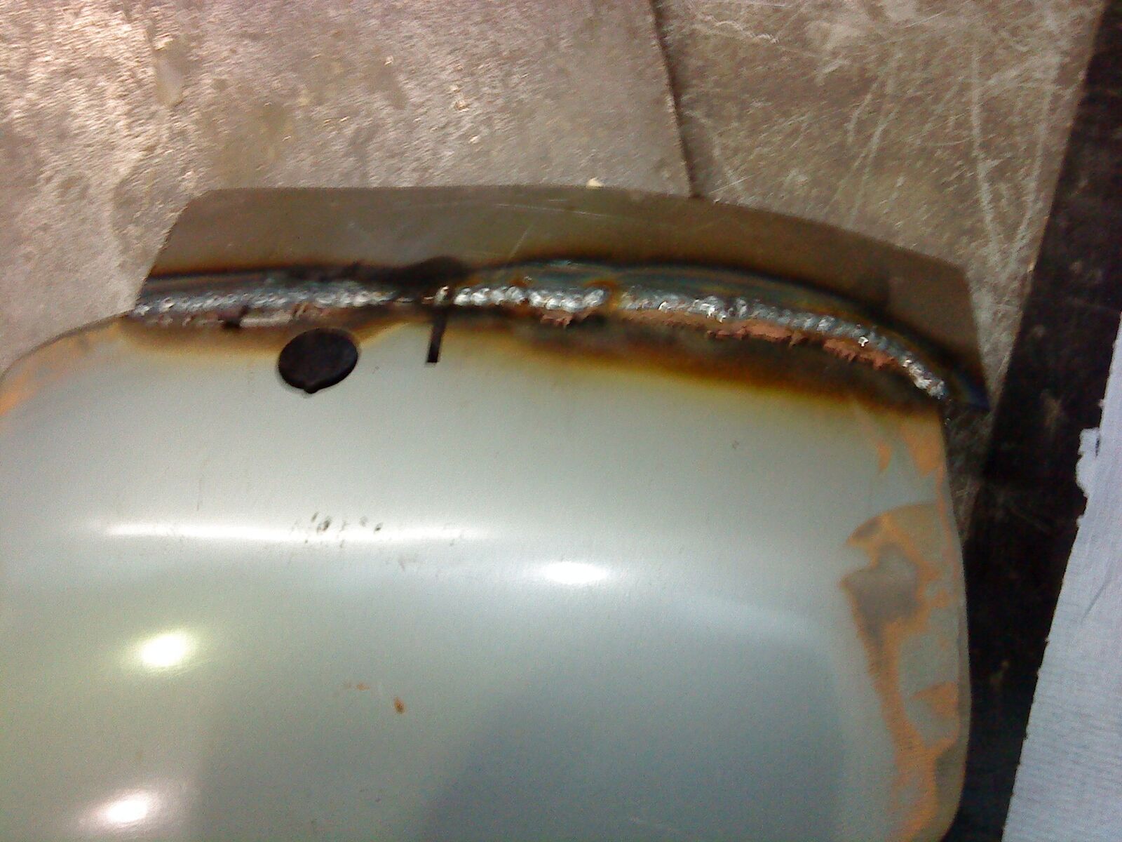

    Arbeitsaufwand ca 3 Stunden :-4
    Bild 1
    Deckel grob angepasst an die VBA, man erkennt noch die Kannte und auch die 1 cm Grosse Klusse hinten oben :+1
    Bild 2
    Stumpf angeschweisstes Blech um die Klusse auszugleichen, wurde dann mit Blechschere und Flex auf eine schöne Klusse zurechtgestutzt und hingehämmert und gebogen damit der Deckel nicht übersteht
    Bild 3
    Hier sieht man den eingepassten Deckel und auch schon den Lufteinlass, der aus der Not geboren wurde. die viel zu stark ausgeprägte Kannte des Gl Deckels konnte ich nicht so einfach kaschieren also musste inen schnelle Lösung her und das war der Lufteinlass. Ja so verschindet die Kannte und es ist wieder ein Detail dass an den 917 erinnert :-7
    Bild 4
    Mit Epoxi grundierter Seitendeckel

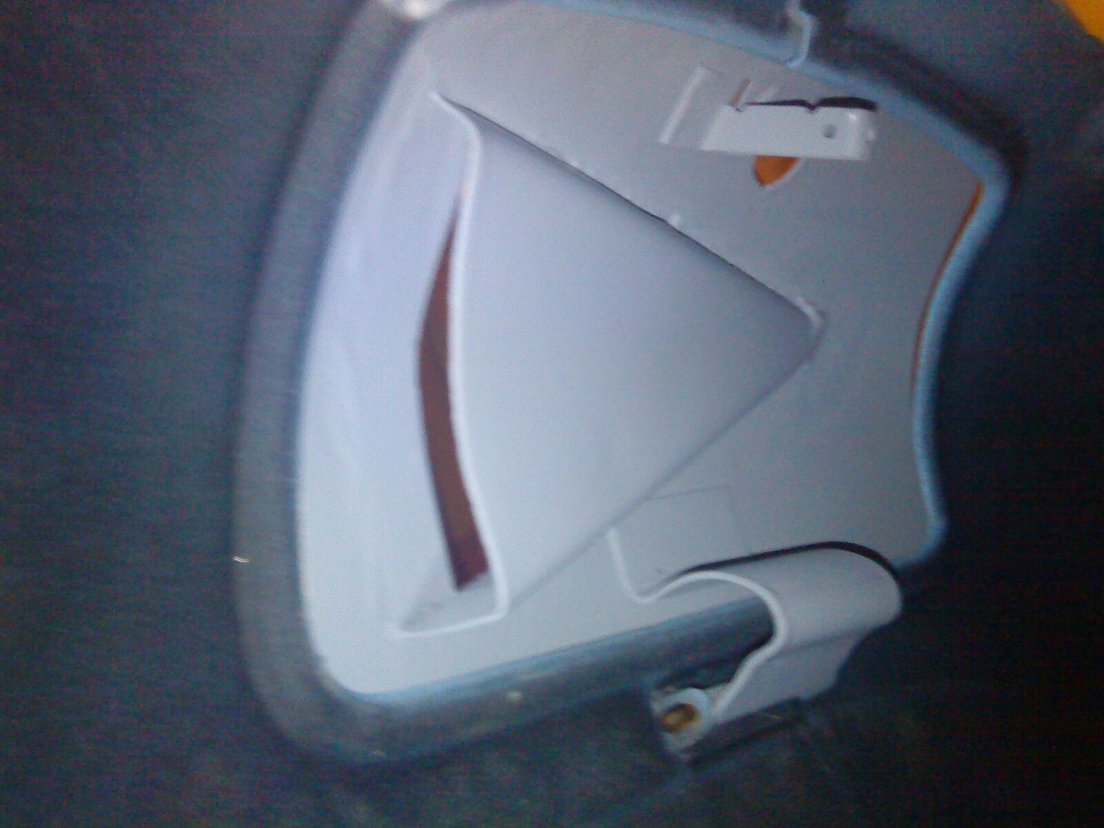

    So lieber Wolfi, lieber Chris
    hier die Beweisfotos dass es sich nicht um eine Lufteinlass ATRAPPE handelt :whistling:

    :) Ja eh super :) ABER: JETZT will ich auch an der anderen Backe den sehen :-4

    PORNO! Du spinnst ^^ aber saugeil 2-)
