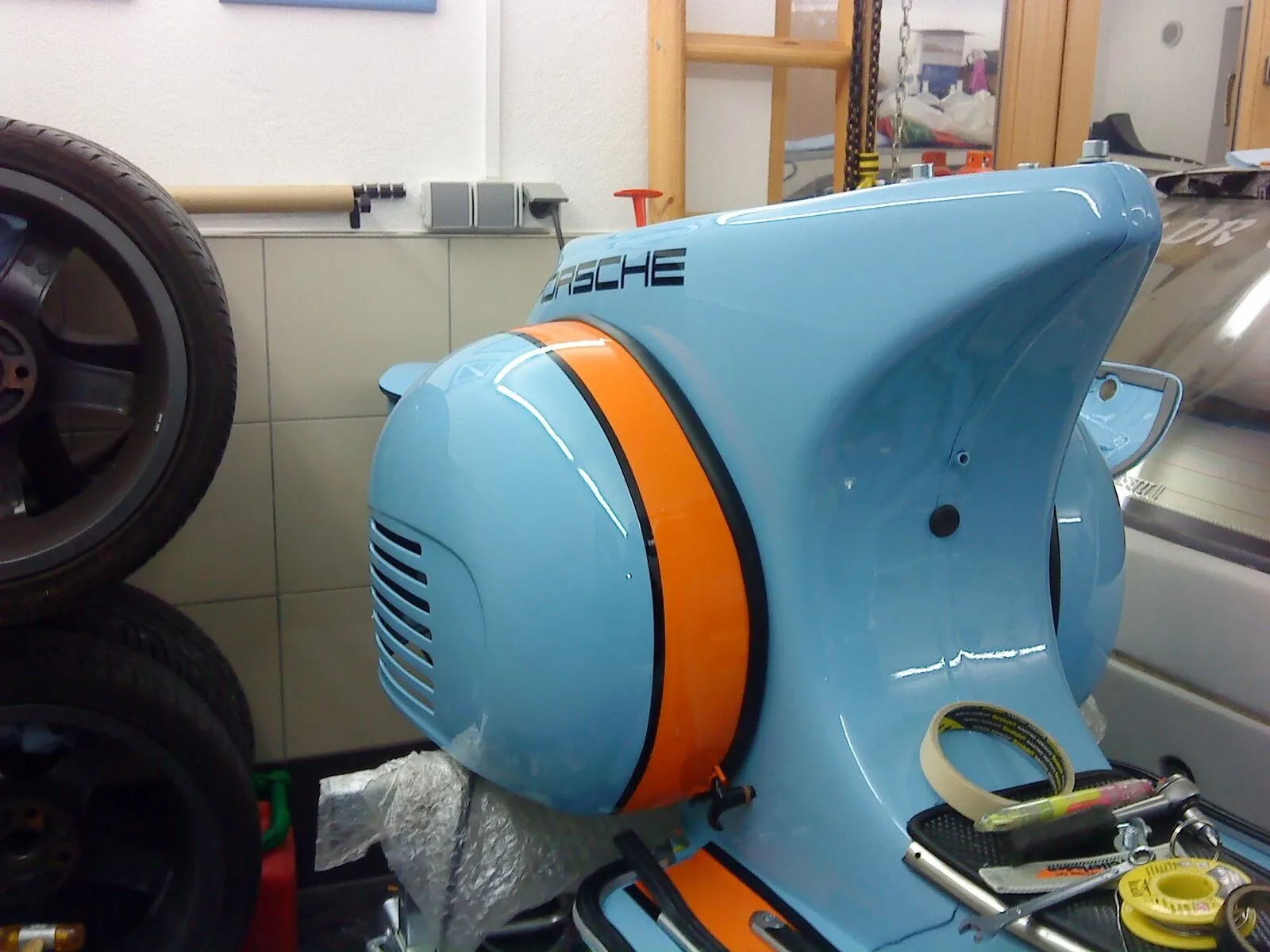

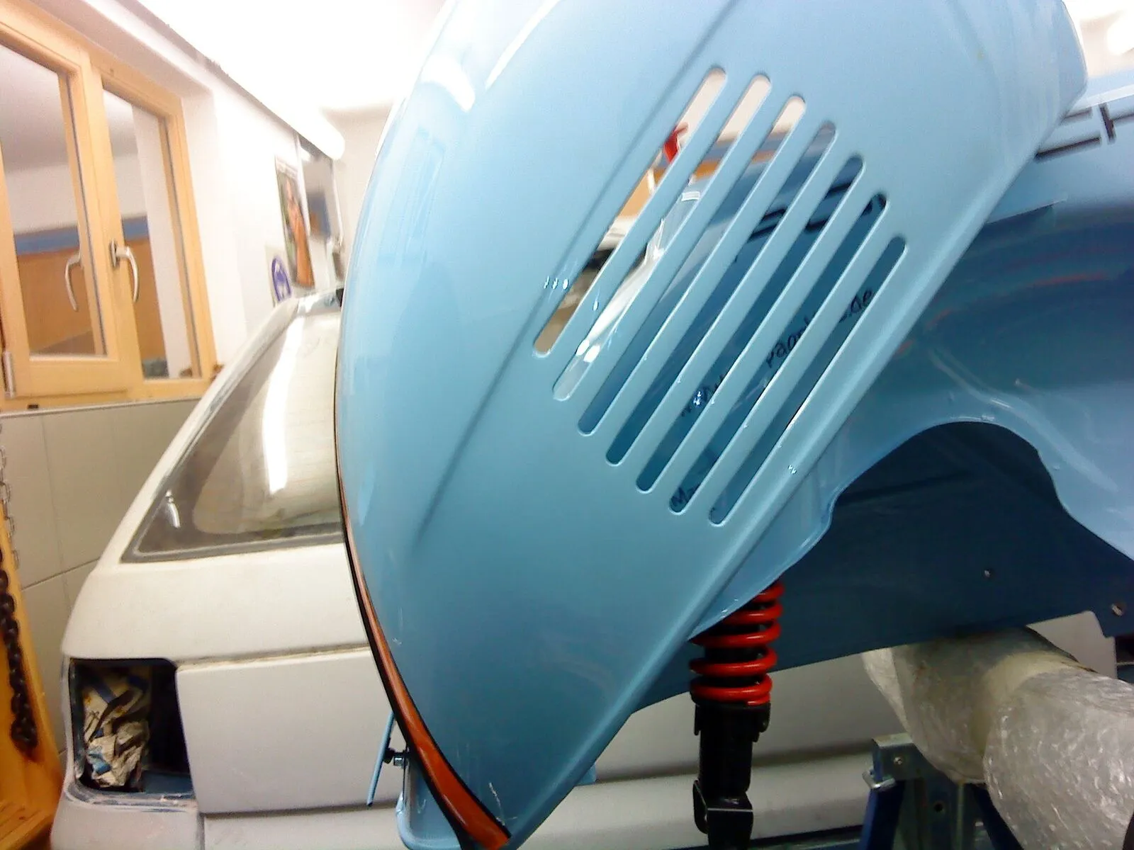

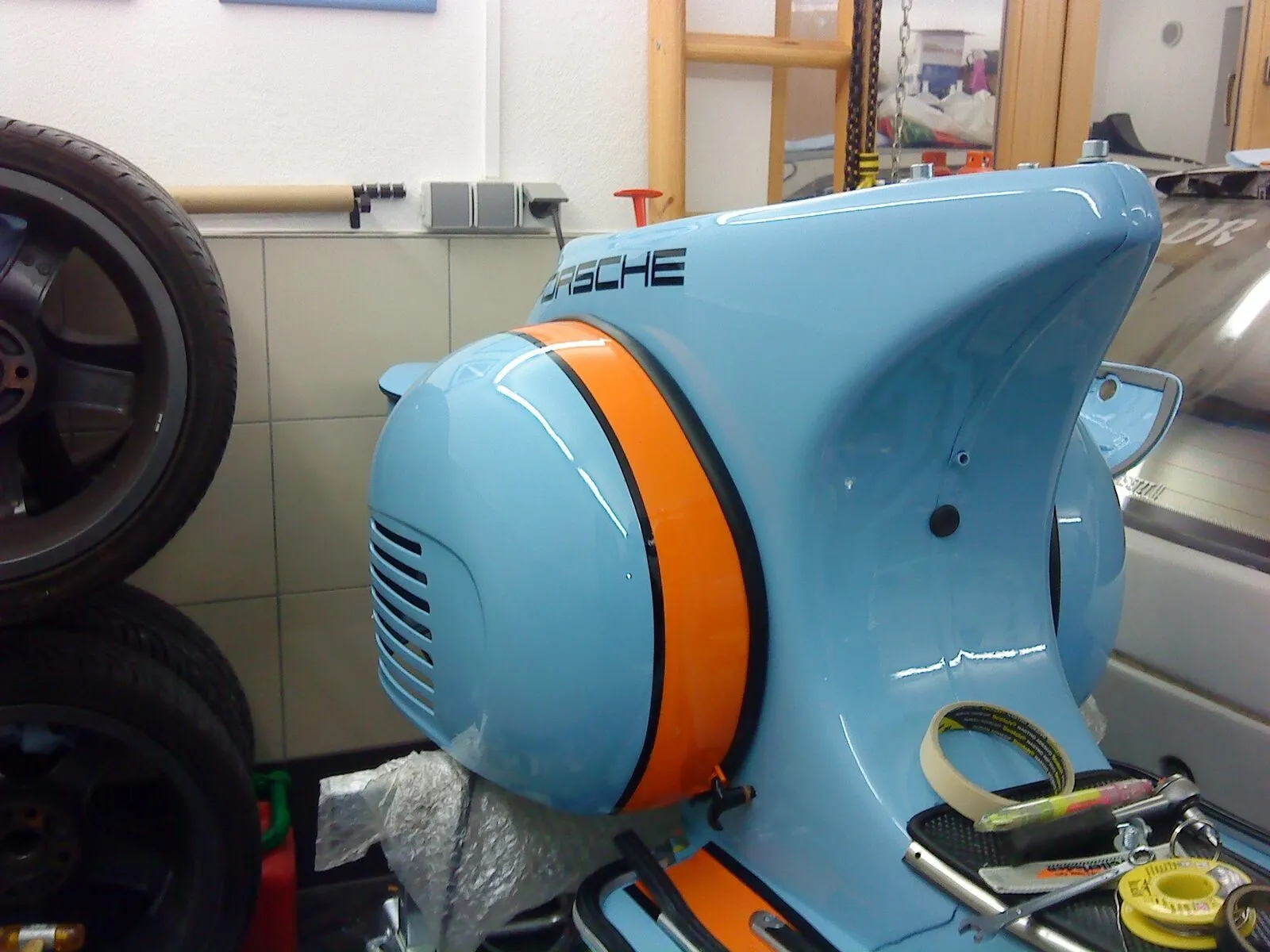

    So heute wurde an der Innenseite vom Beinschild der Streifen gemacht, zumindest mit Basislack, morgen noch Klarlack und polieren dann sollte es eigentlich passen :+2

    also die Streifen kommen nur wirklich viel besser! Saubere Arbeit Gandi

    So heute nochmal geklarlackt, morgen wird poliert wenn er hoffentlich hart ist und dann weiter zusammengebaut, fotos folgen :+2

    So mit poieren war heute nichts, war noch nicht hart genug der Klarlack :whistling:
    war aber trotzdem fleissig :+2

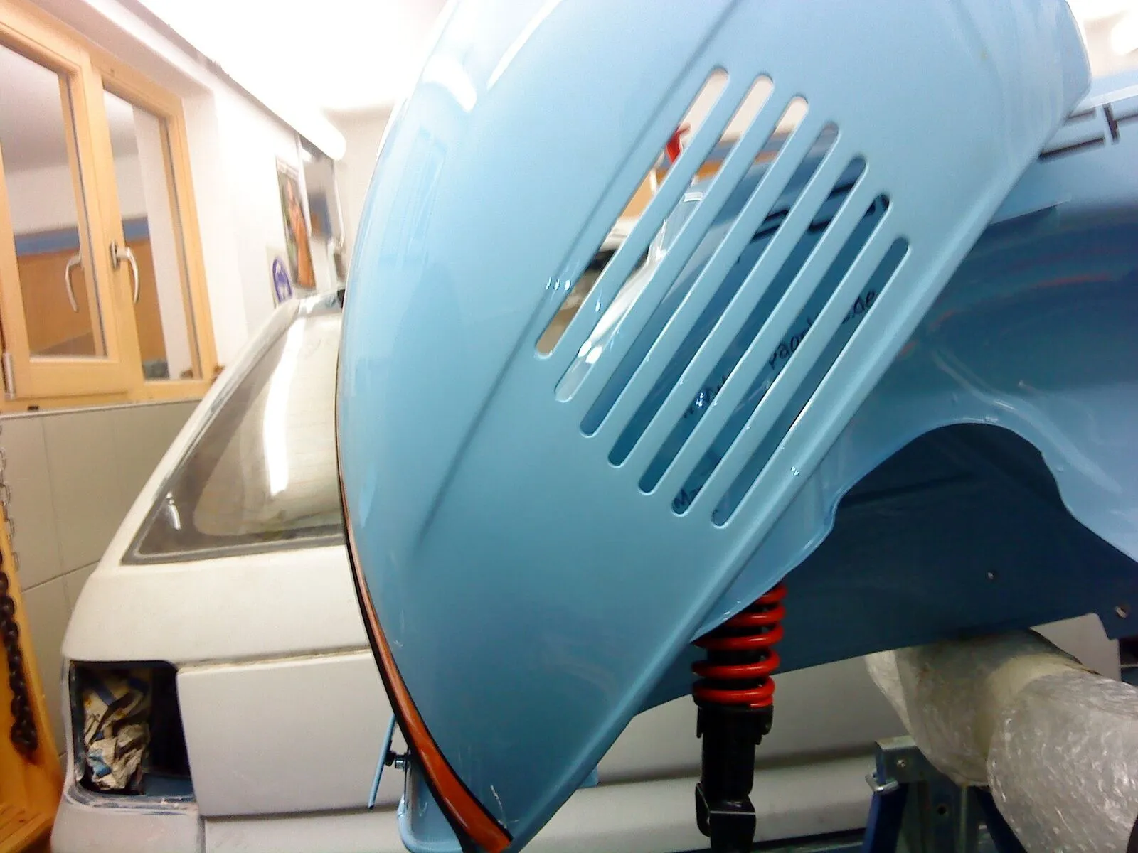

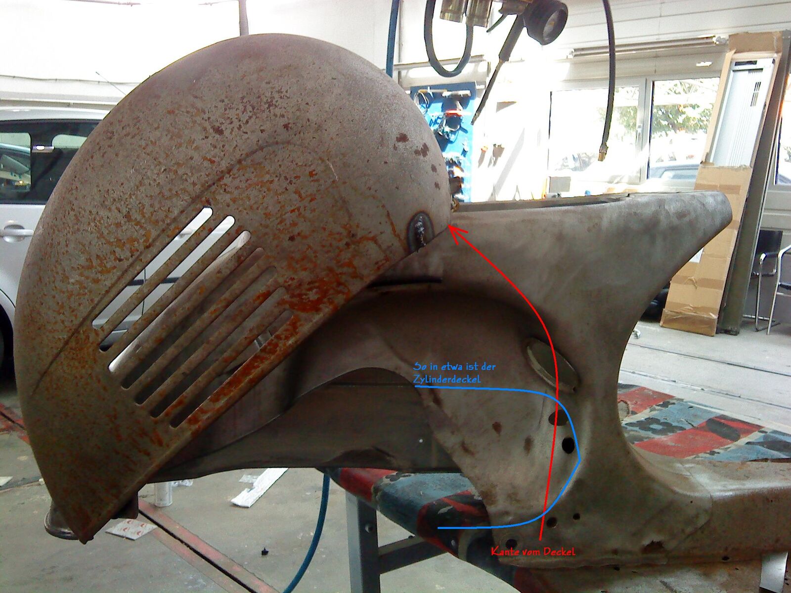

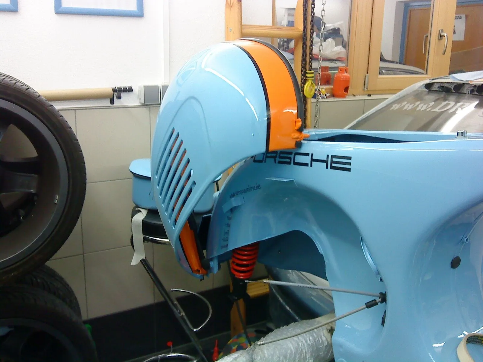

    ....wenn doch alles so einfach wäre. Hab ja heute en Selbstmöder Deckel montiert, funzt ja alles einwandfrei, nur was hat der liebe Gandi vergessen????????
    ..........äähh nen Motor???? Richtisch, Deckel geht super auf, ohne Motor aber mit, nit :-1 :-1
    Da der untere Teil vom Deckel so weit nach innen steht, steift das ganze beim Öffnen an der Zylinderhaube X( :+5
    So nun ist guter Rat teuer
    • lackiert und geschweisst darf nicht mehr werden
    • Deathline sitz mir im Nacken
    • Umbau auf orginale Öffnung nicht möglich
    • Platz zwischen Rahmen und Seitendeckel am Drehpunkt ist 4mm
    So was machen????? Hab schon wirre hirngespunste im Kopf a la Scharnier schweissen mit Gewinde für den Deckel, scheisse wieso hab ich daran nicht gedacht und einen Nachbau eines LSD Scharniers gemacht, obwohl.......möglich wärs

    Kanns mir grad net vorstellen, besteht die Möglichkeit die Zylinderhaube zu bearbeiten?

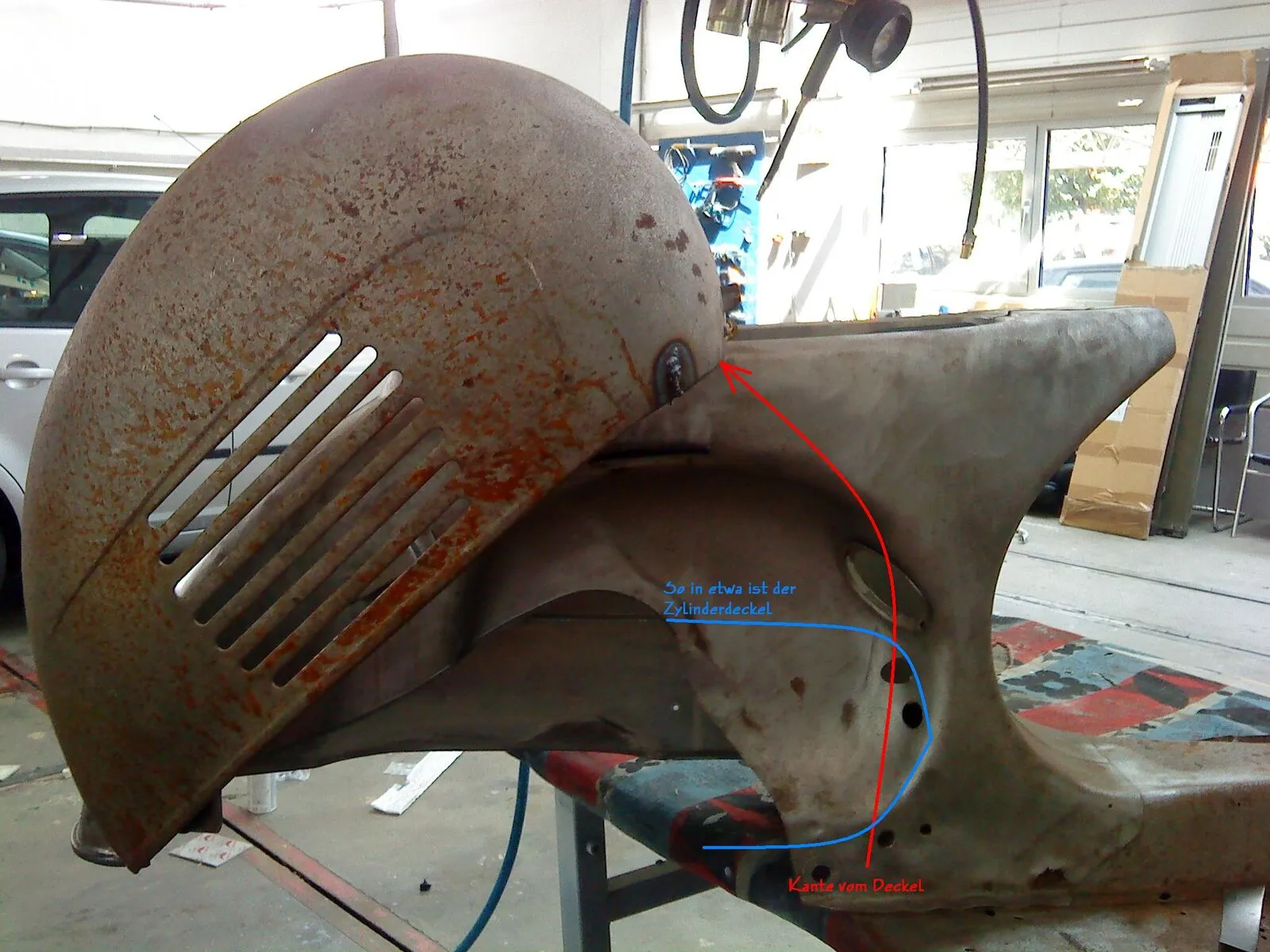

    • January 5, 2010 at 22:50
    • #532
    nein leider nicht da die Motorbacke ja die Haube auch unten umschliesst
    da erkennt am es so halbwegs
    da sieht man wie weit der Deckel unten zurück geht

    • January 5, 2010 at 22:57
    • #533
    Ah jetzt check ichs - des is aber saublöd !

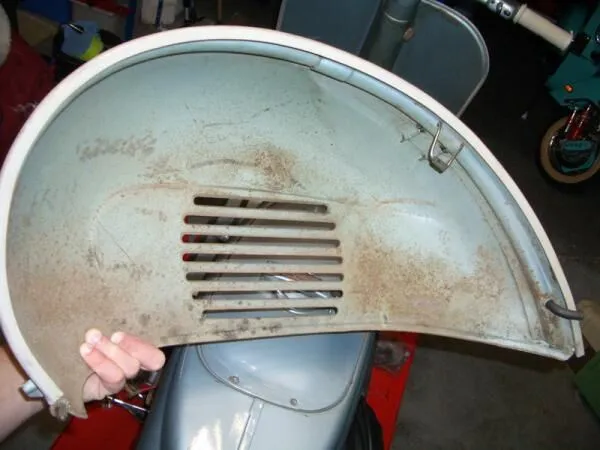

    • #534
    hier mal ein sehr professionelles Bild 2-)
    da sieht man wie die Schei..e am dampfen is
    werd wohl oder übel so was nachbauen müssen
    ist jetzt auch das erste, was mir dazu einfallen würde.

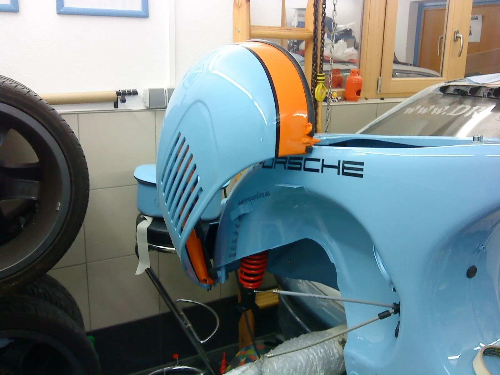

    bei den hobeln ist ja IMMER alles relativ eng, du musst wohl probieren den Bewegungsablauf wenn man die Backe auf normale Art schließt mit deinen Scharnieren etc. nachzubilden
    wie sieht das denn bei der VBA aus? Zieht man da die Backe erst seitlich vom Rahmen weg bevor man sie nach oben klappt?

    • January 5, 2010 at 23:05
    • #536
    Ja vorne unten raus, da ist sie verriegelt, dann nach oben, noch ein Problem ist im hinteren Bereich der Bugel der die Backe am Rahmen stabilisiert
    hier sieht mans

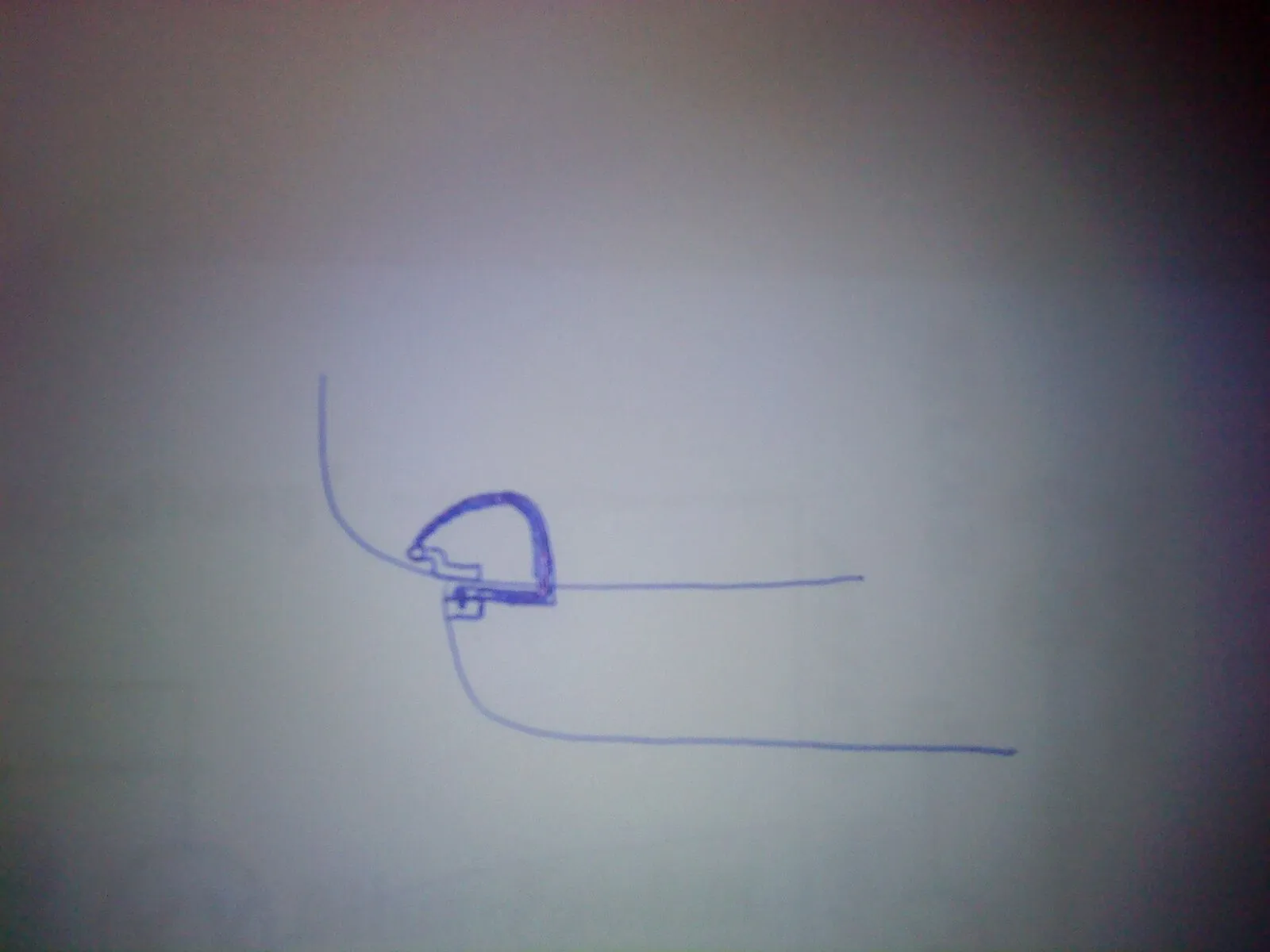

    • January 5, 2010 at 23:11
    • #537
    Wird halt auf sowas rauslaufen
    einmal Befestigung am Rahmen mit Scharnier zum rausklappen und dann am Deckel die befestigung nuten als Drehpunkt fürs oben schwenken

    • January 5, 2010 at 23:12
    • #538
    nachbauen 8|
    oder nachträglich anbauen ?
    ESC # 582
  • gandisgarage
    "Rust"inator
    170
    23,045
    4,257
    65
    Hall/Tirol
    autunno125, PX194
    • January 5, 2010 at 23:13
    • #539
    so irgendwie nachbauen und nachträglich anbauen :+4
