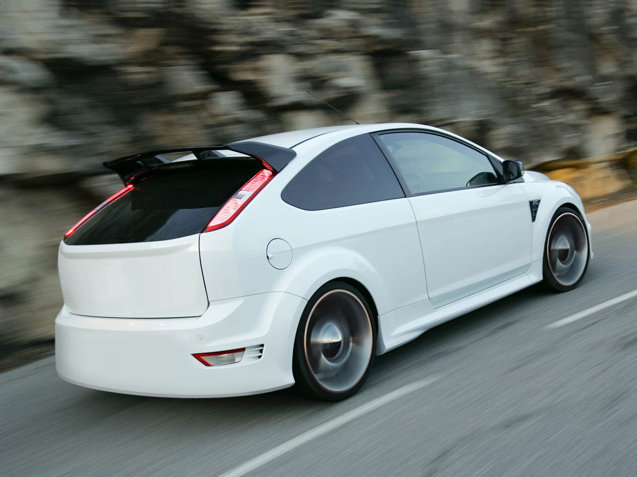

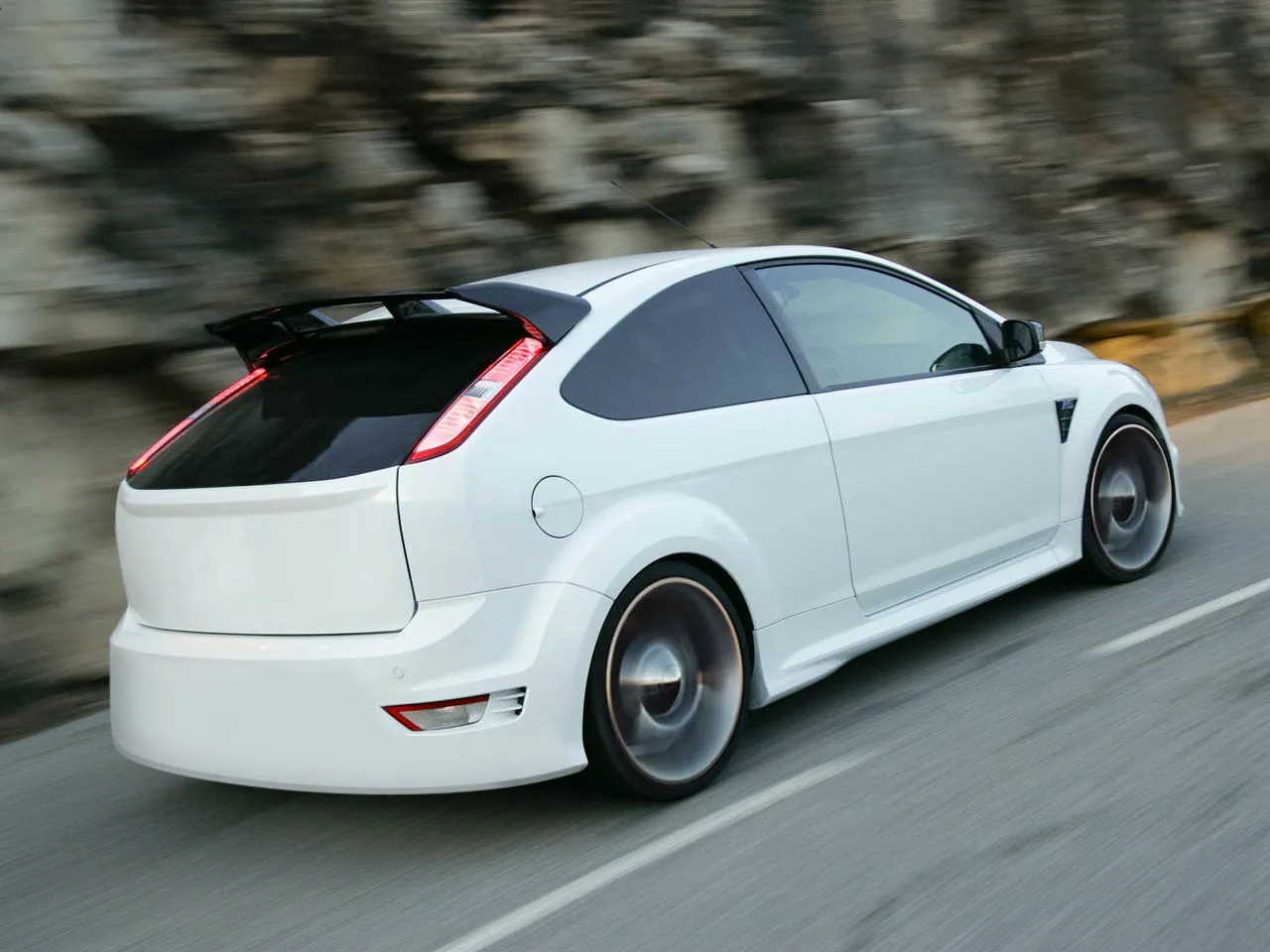

    So hab mal wieder in der Arbeit alle Schubladen abgegrast und dabei gleich 2 nette Kleinigkeiten gefunden :-3
    Da die VBa dann ja mit 12 anstatt den originoolen 6 V rennt hab ich mir für die Heckleuchte was überlegt. Sofitten kann ja jeder umrüsten, aber ne 21W Hallogenbirne und unten vom neuen Focus ST das ori Led Element nicht. Hab heut mal getestet obs auch alles hell genug brennt, wurde fast blind :+2
    Und zwar wird beim Focus mit dem LED Element die ganze Heckleuchte ausgeleuchtet, sind 12 LED´s :+2
    Hier mal ein Bild von so ner Leuchte

    Rüstet ihr direkt auf Gleichstrom um?

    Ansteuerung? Wird bei einem modernen Auto wohl über eine Busleitung sein. Oder kannst das mit stinknormal 12V+ und 12V- ansteuern?

    Siehst jetzt hast mich eiskalt erwischt, hab noch keinen Plan
    Es gehen 3 Kanel hin eins+ eines- und eines wo ich nicht weis für was es gut sein soll
    hab die ganze sache aber mal an nem Akku vom Akkuschrauber getestet

    Bei meiner XL2 läuft auch eine LED Rückleuchte auf 12V Wechselstrom ohne Bastelei. Bei Standgas flackert das gaanz leicht, im Normalbetrieb merkt man nix. Könnt also schon funktionieren.
