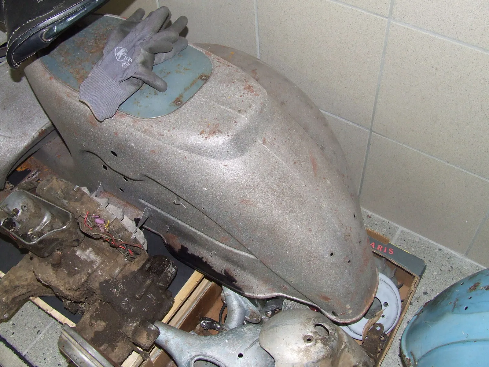

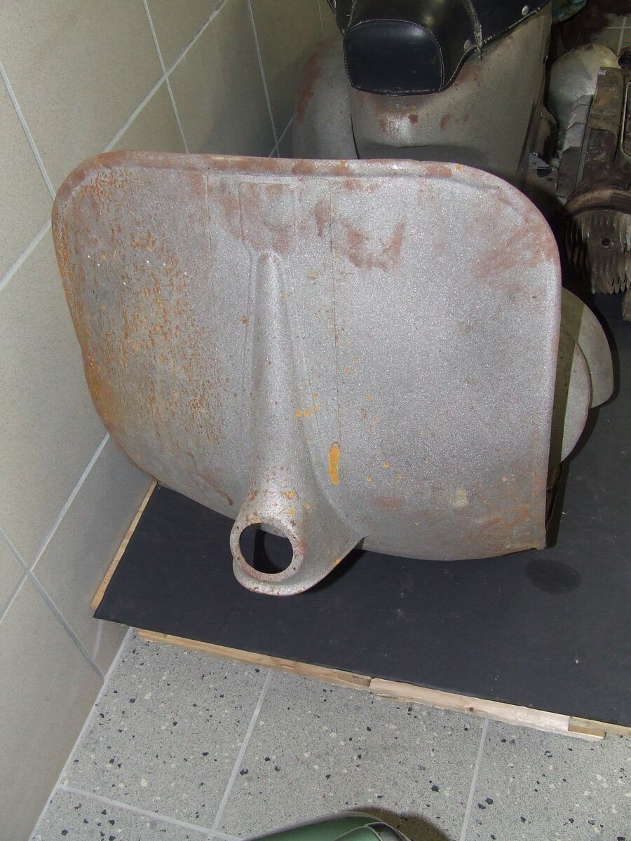

    so jetzt mal ein paar Pics wie ich se bekommen hab

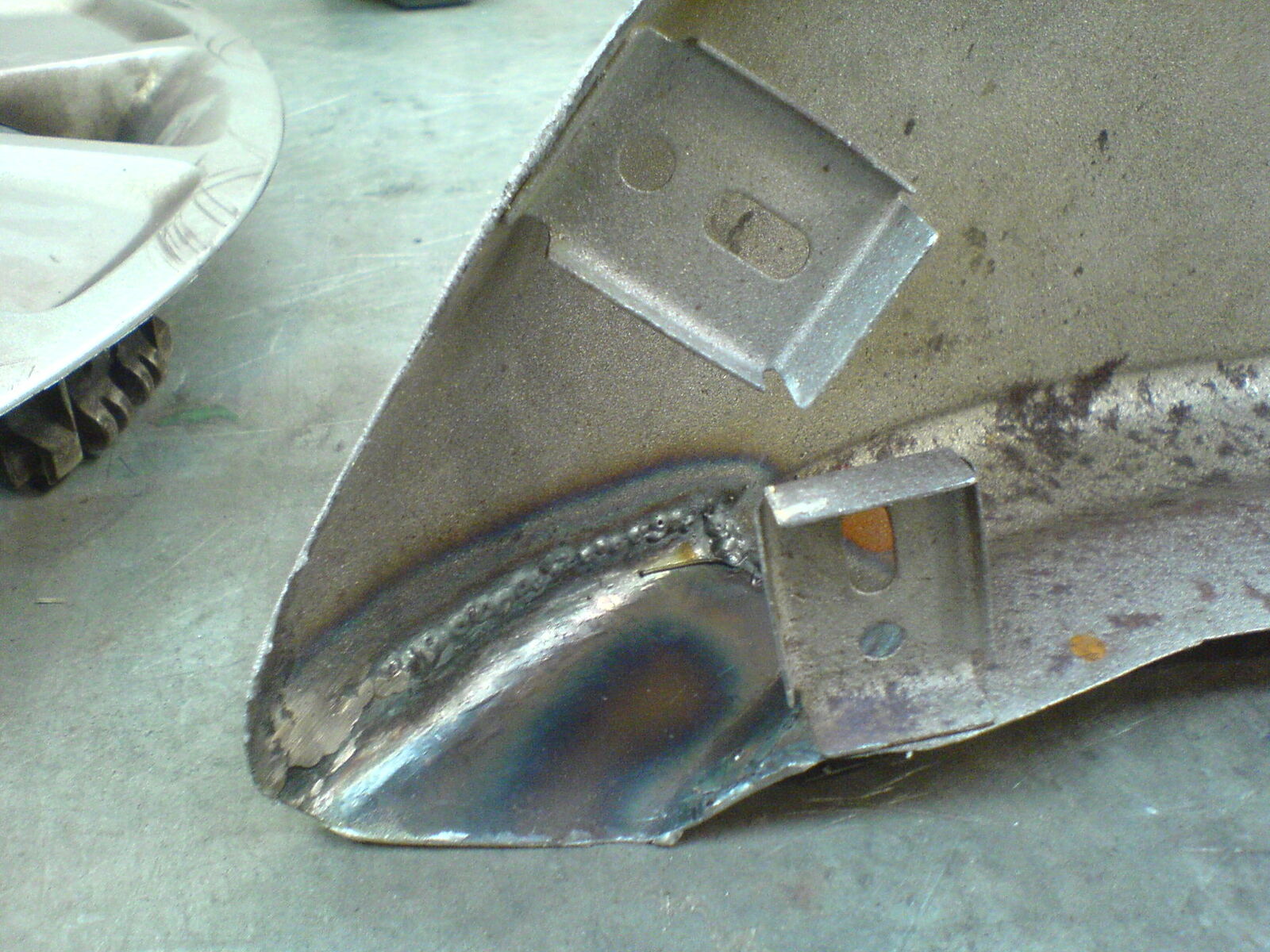

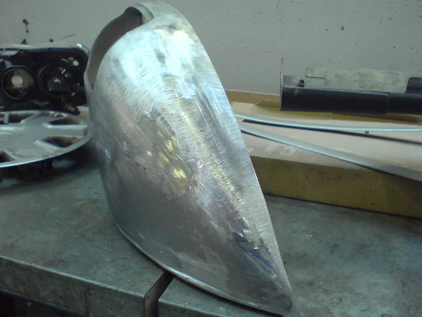

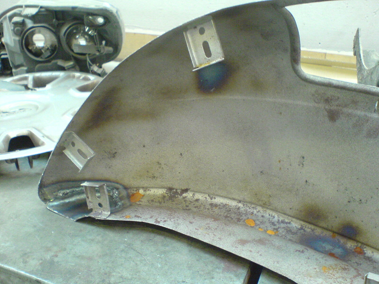

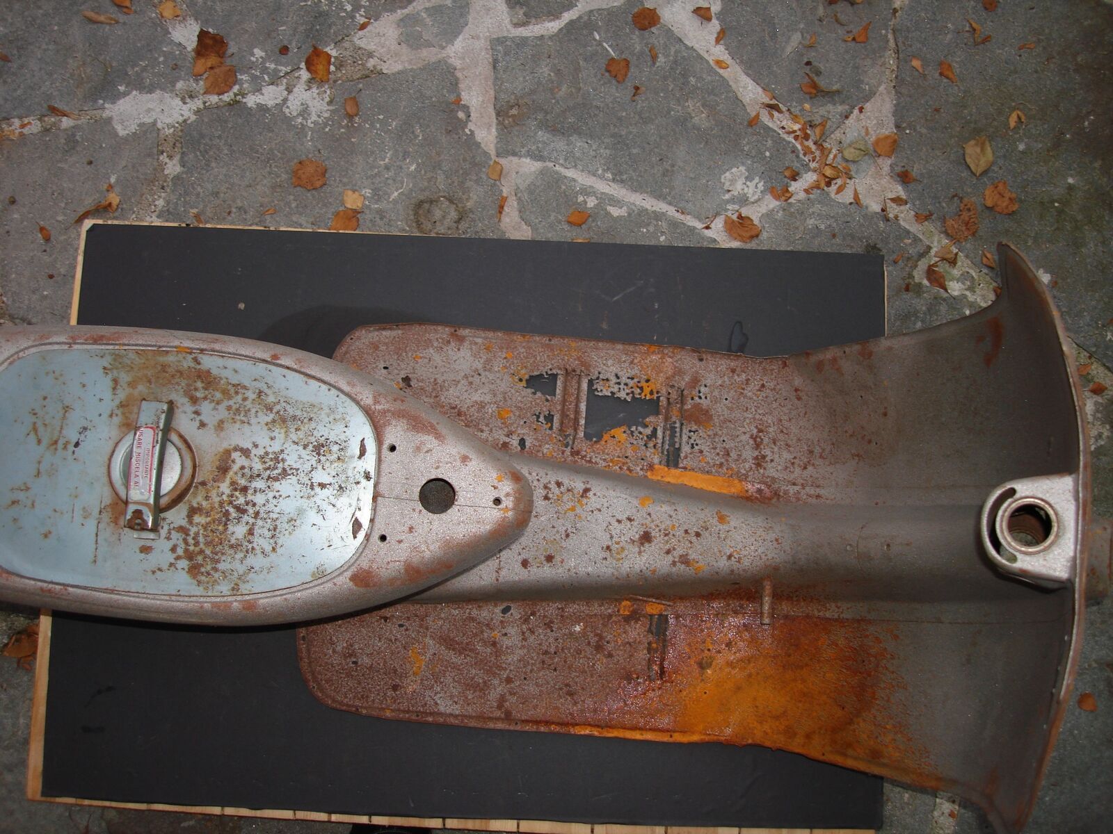

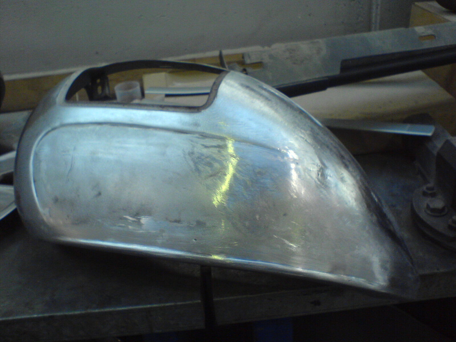

    Wie man sehen kann hab ich mich gestern um den linken Seitendeckel bzw. Fach gekümmert
    Habe mal angefangen die kleinen Dellen und Wellen am Anboss umd mit Schlichtwerkzeug zu richten. Leider ist auch bei der Endspitze eine Durchrostung gewesen, habe dann ein Blech angefertigt und es Stupf eingeschweisst, dann die Reperaturstelle sauber verzinnt, ja genau verzinnt, hab mir vorgenommen die vespa OLDSCOOL zu richten also mit viel Hämmern und Zinnen, da soll fast kein Spachtel drauf.
    Im laufe dieser Woche wird dann die Sicke unterhalb der Decles noch begradigt da siese eine leichte welle nach oben hat, desweiteren wird der Deckel dann am Rahmen befestigt und dann gezinnt und mit dem Zinnhobel geschliffen klatschen-)

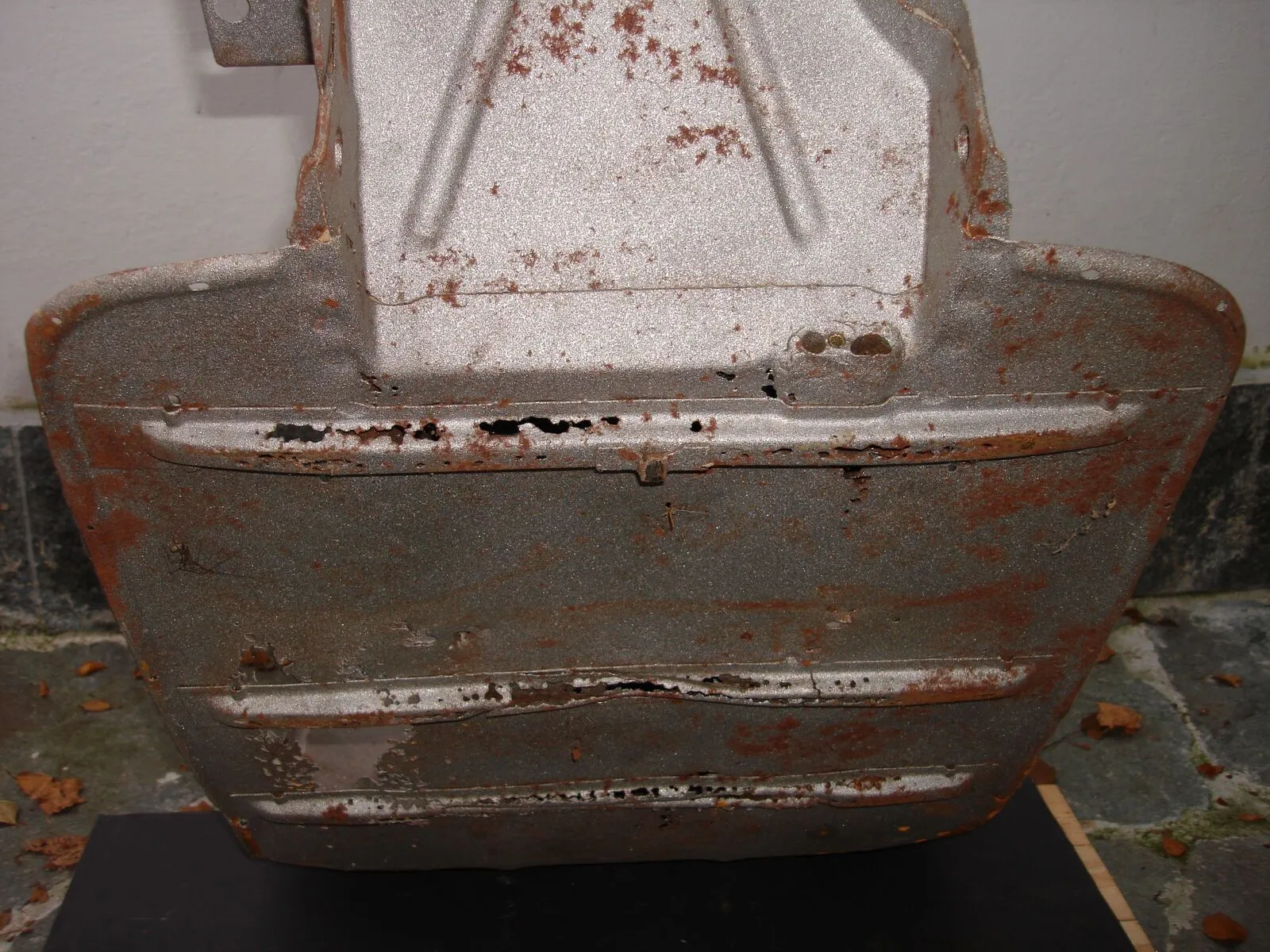

    Wie man auch schön sieht ist das Trittblech leider auch ein wenig zerfressen, habe mir vorgenommen mit hilfe meines Arbeitskollegen selber das Blech nachzubauen und einzuschweissen, kaufen kanns ja jeder :whistling:
    Mit Fotos halte ich euch matürlich am laufenden damit ihr meine Arbeit Schritt für Schritt verfolgen könnt 2-)

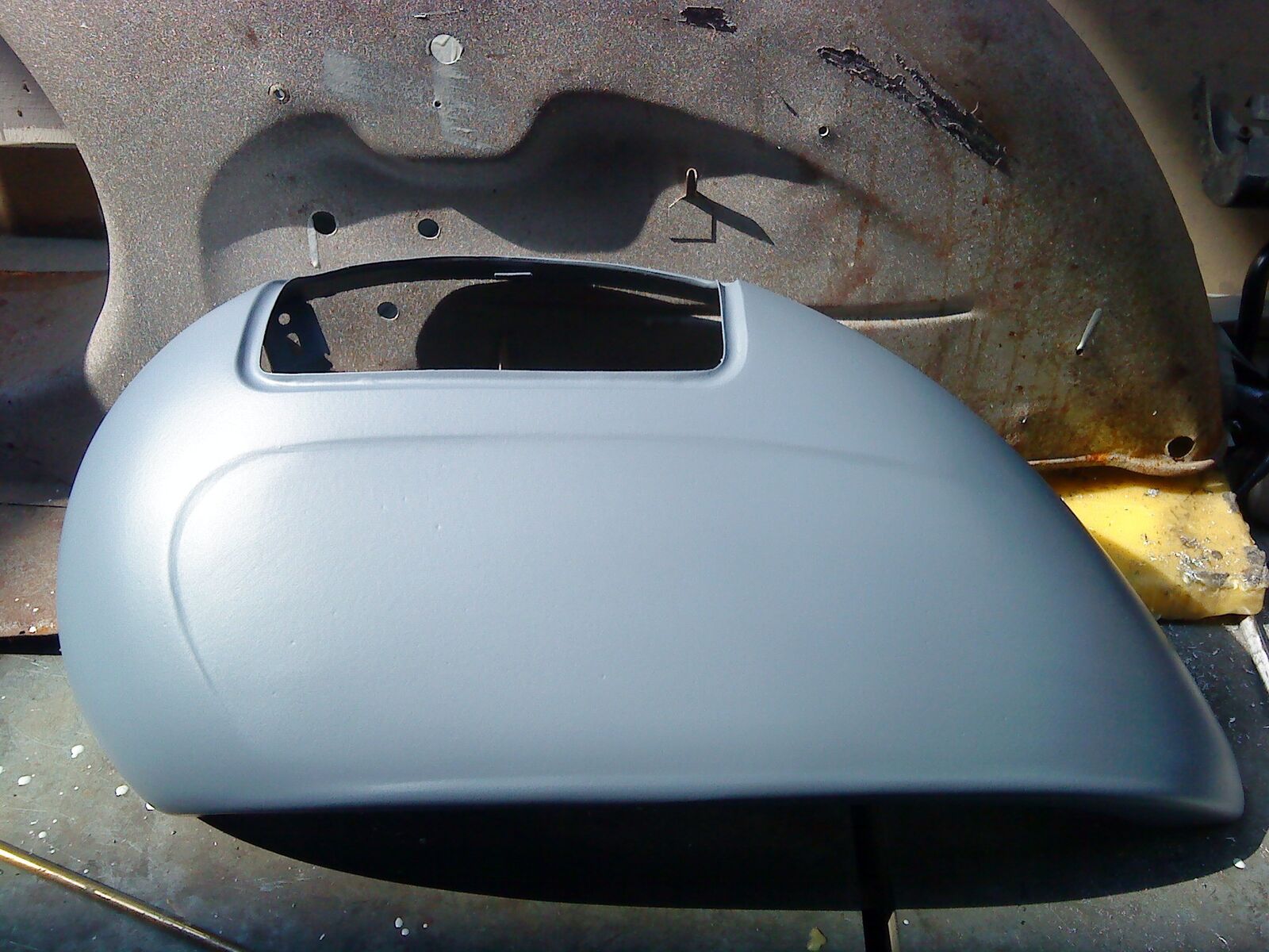

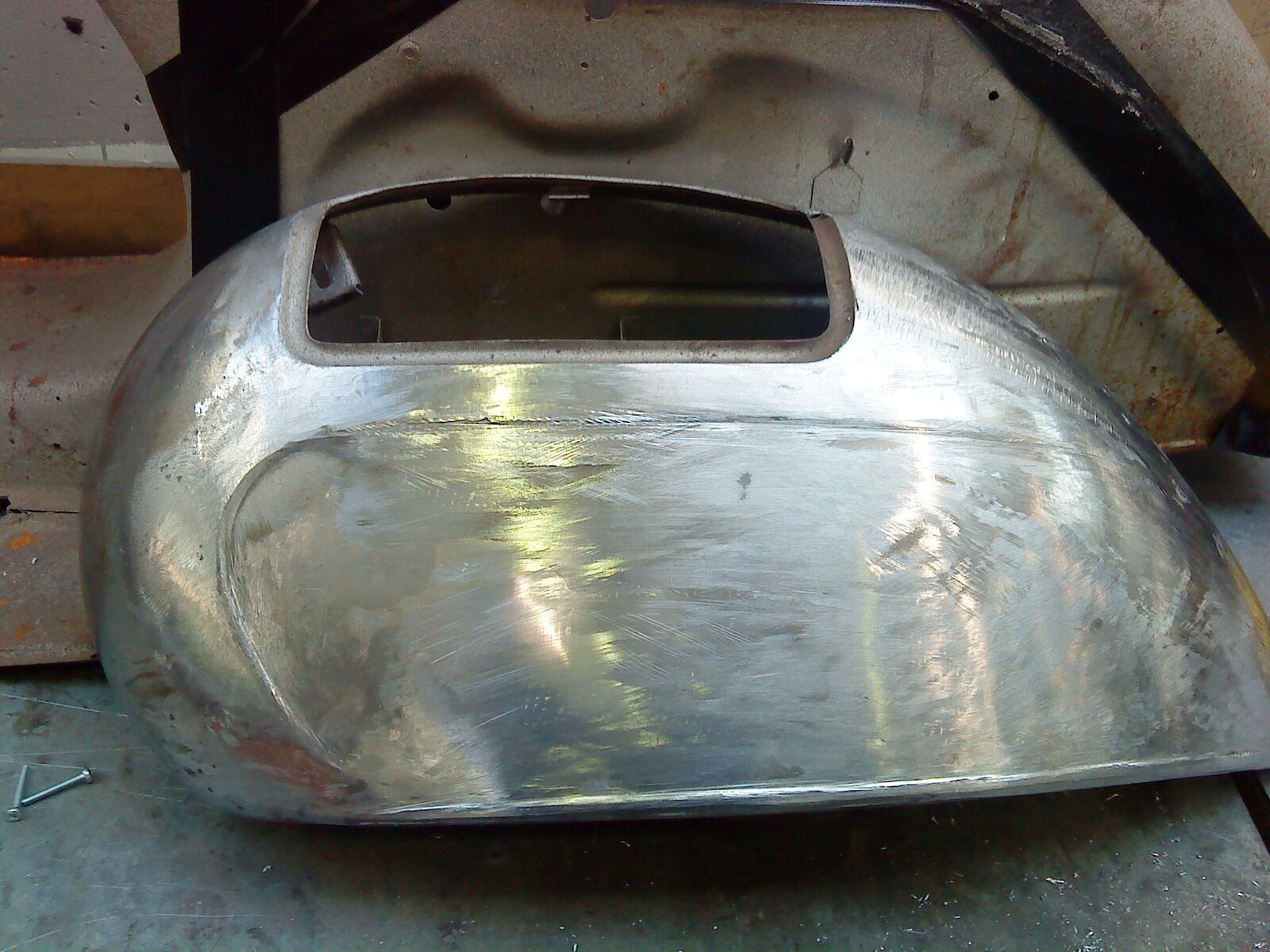

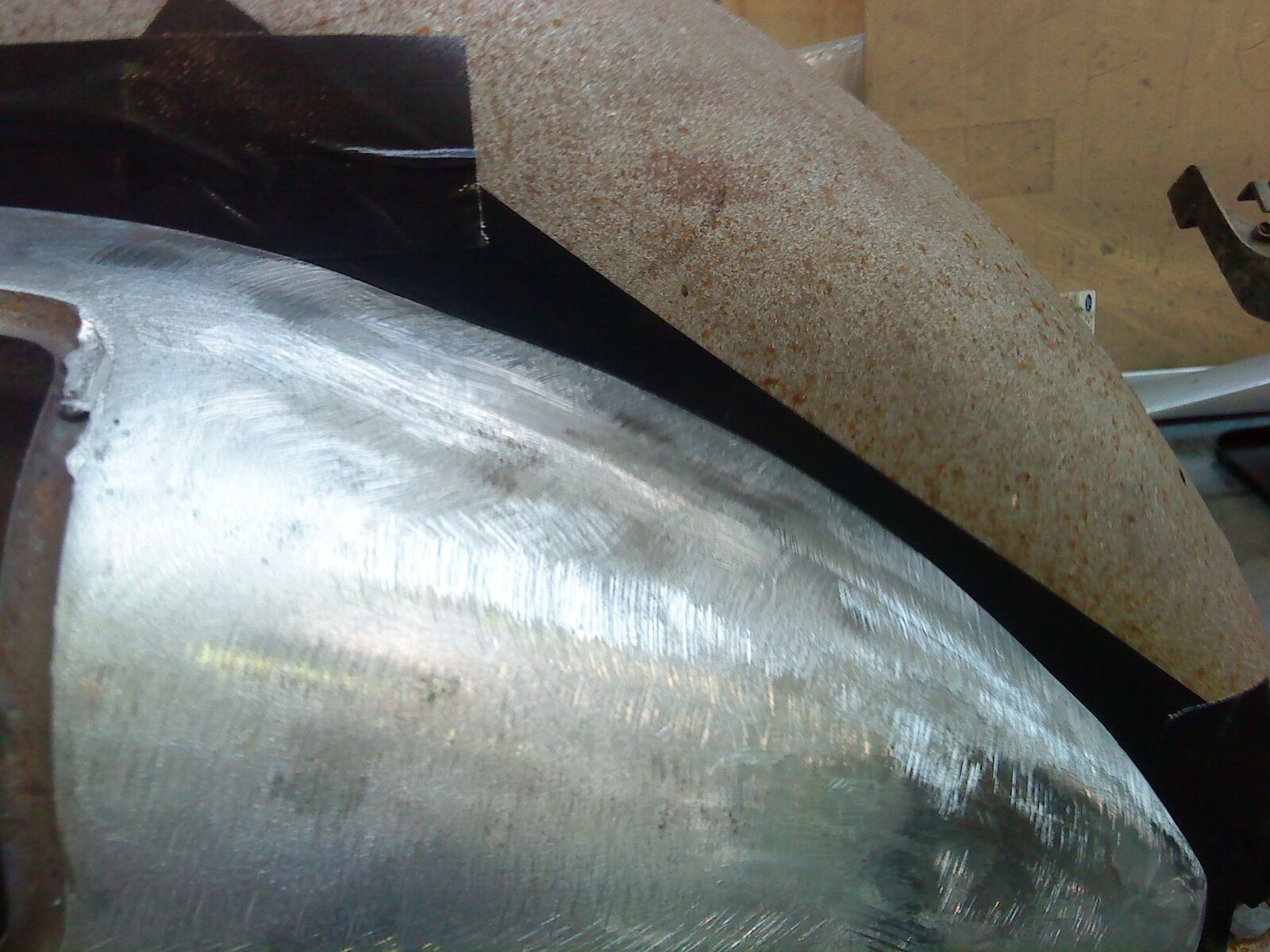

    arbeit von Heute, alles nachgerichtet, verzinnt und alles mit dem Zinnhobel geschliffen 2-)

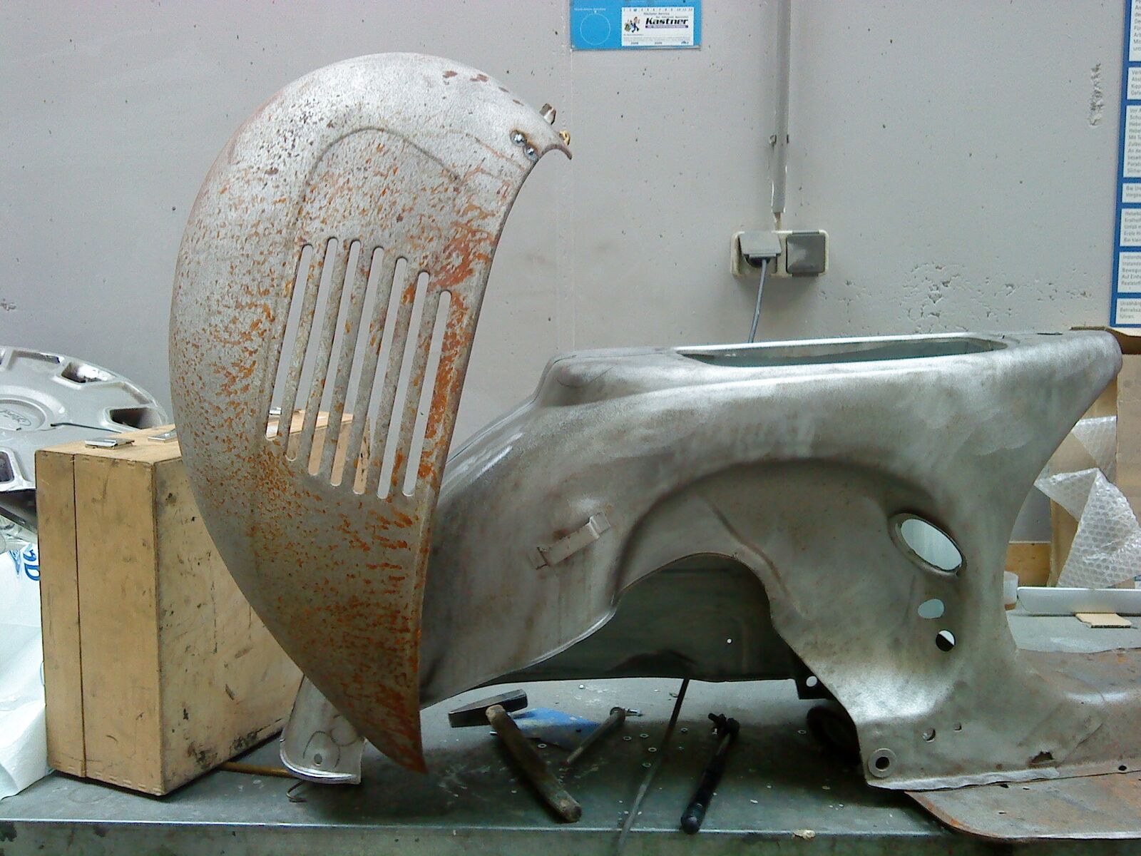

    So hab hier ein problem mit dem linken Deckel. Also beim rechten ist wenn er montiert ist ein ca. 1 cm grosser abstand zum rahmen. Nun weiß ich nicht ob beim linken so hülsen reinkommen damit auch da ein abstand ist. Wie ist das alles montiert, hat wer ein foto von der ganzen sache

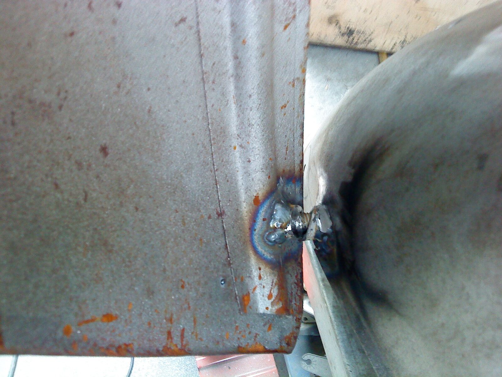

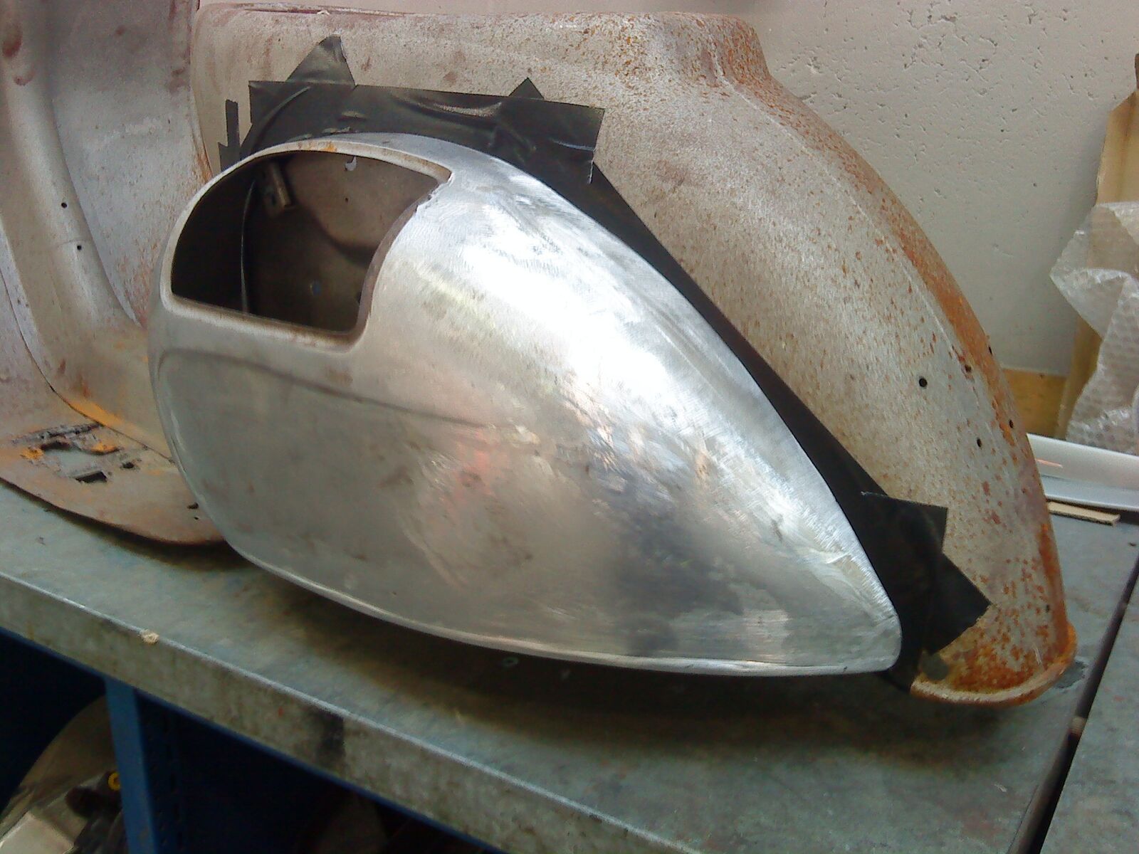

    So meine heutige arbeit :D

    Wird die Seitenbacke zum nach hinten "aufdrehen" oder was? 8|:D
    Is nit orginal... sieht aber Hotrod mässig aus. yohman-)
