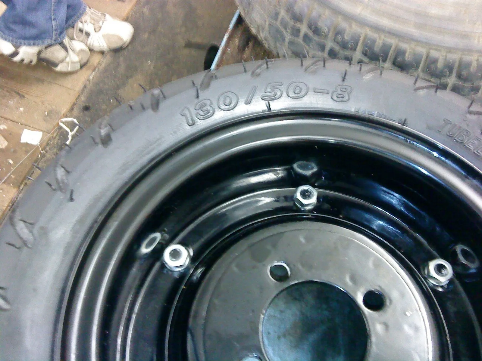

ich bin immernoch der meinung die is zu breit
ich mein, wenn du den 130/50er tatsächlich irgendwie mittig draufkriegst und sogar noch schaffst beim auspuff platz zu machen stelle ich die fahrbarkeit immernoch in frage.
für die show geil, keine frage, aber sonst...
Ja mittig muss ich schauen wenn sie im Lande, also bei mir daheim is. Mit dem Auspuff wird mir schon was einfallen, wird halt auf nen geänderten Halter rauslaufen, aber mal sehn, vielleicht kommt er dann ja ein wenig höher
Wegen der Dimension hinten mach ich mir nur sogen wegen streifen sonst wegen nichts, 1. hab ich für hinten ein kleines Distanzstück für den Dämpfer damit der Bock höher kommt und 2. des mit dem Auspuff mach ich schon und 3. kann ich für vorne immer noch nen kleineren Reifen bestellen a la 90/65 8 dann passt das wieder mit der Höhe. Das einzige was mir nen Strich durch die Rechnung machen könnte ist dass ich mit dem Motor nicht weit genug nach rechts komme wegen dem Seitendeckel und wegen dem Seitenständer, aber Abwarten und Tee trinken. Bis jetzt hab ich noch für fast jedes Problem früher oder Später eine Lösung gefunden -

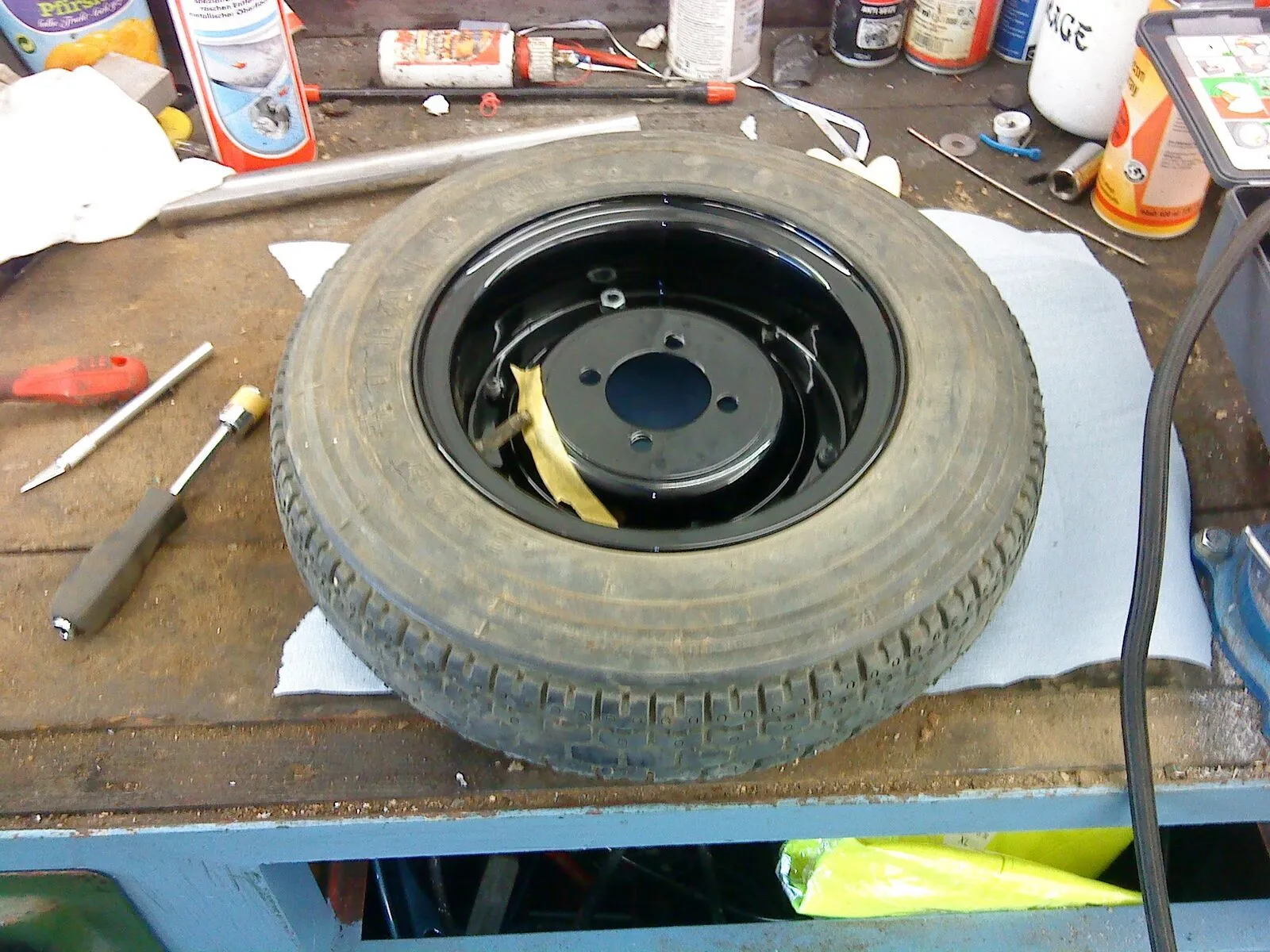

So reifen wurde heute verschickt
Ich glaub ich würd Angst kriegen, wenn ich dich je auf der Straße damit sehen würde!

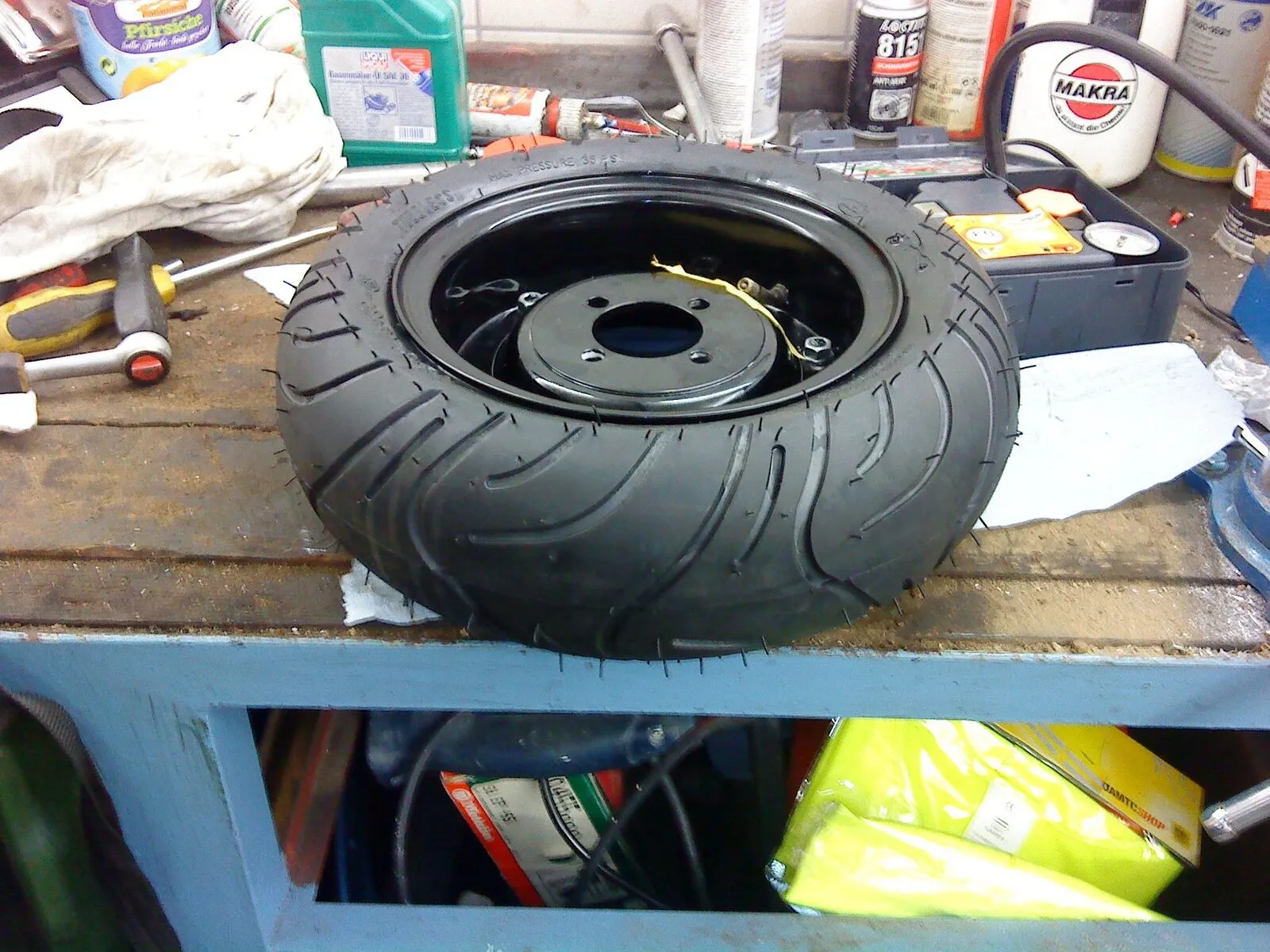

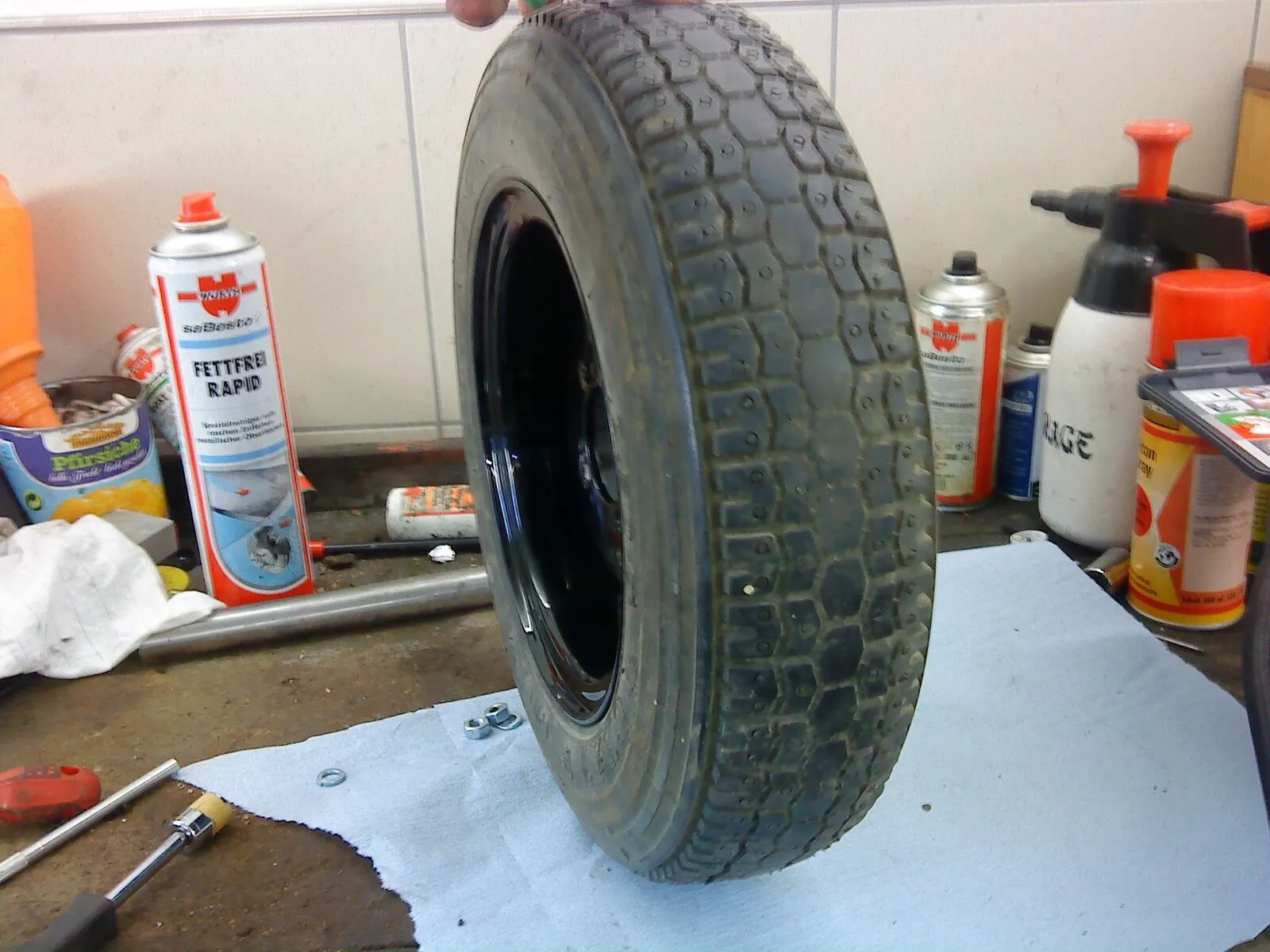

Sieht mal viel besser aus, als mit dem uraltpneu da. Passt er jetzt schon drauf?
Ja hab nur den uralt da weil der die alte Dimension hat, ob er jetzt genau passt weiss ich nicht
Hab mal mit der Schiebelehre gemessen und die Breite ist nun 110mm
Gandi, cooles Ding, 110 reicht doch, ist maximal das bestewas aus 8zoll zu holen gibt,

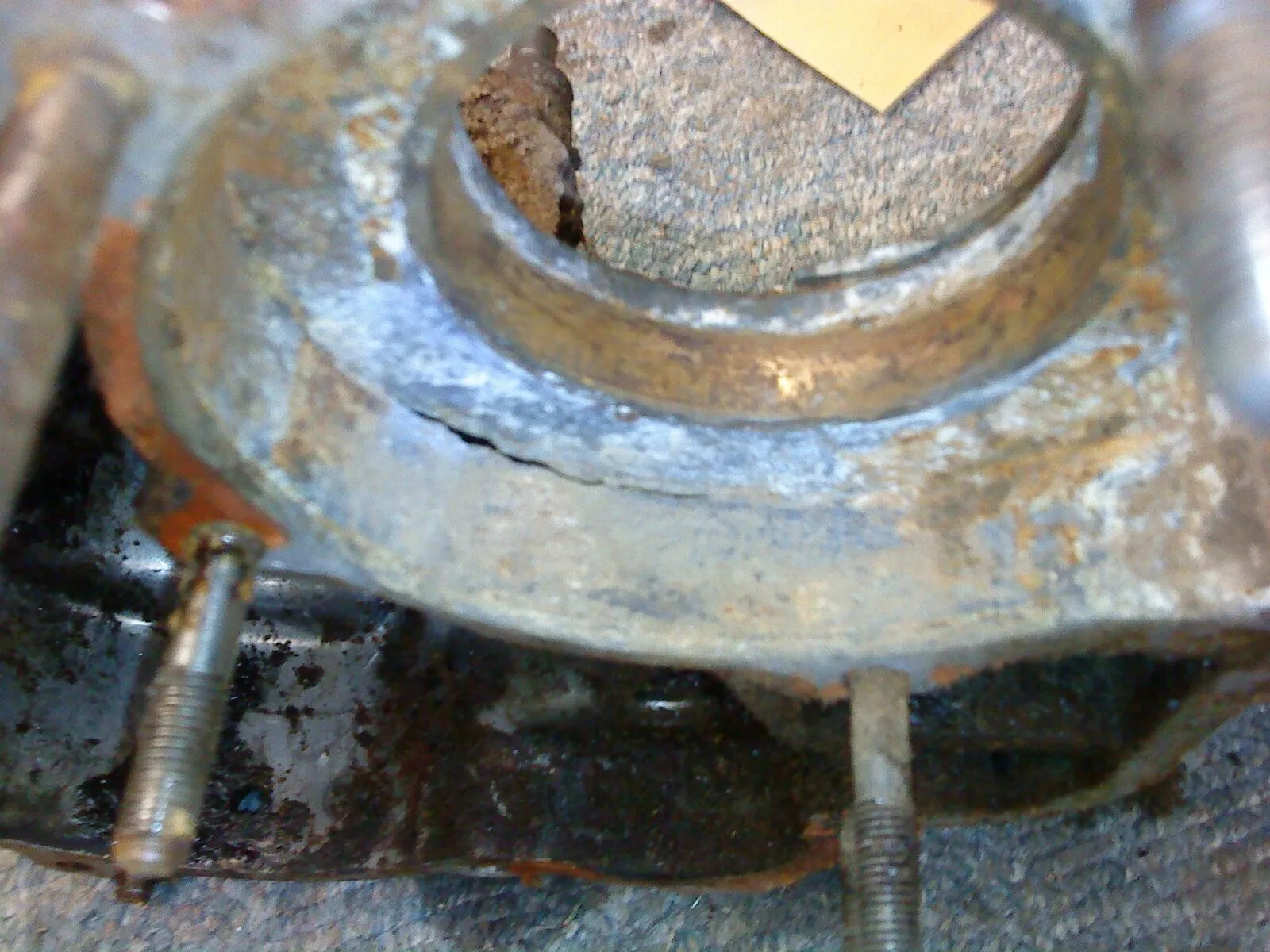

Als wir dann die KuLu heraussen hatten sahen wir einen ca 6 cm Langen Riss im Kurbelgehäuse welcher schon am Rand verläuft, ausserdem geht ein Riss vom Rand auch nach innen wo die 2. Hälfte drankommt, ich hoffe man kann das schweissen
Die Risse so wie es aussieht sind aber nicht von meinem LIEBVOLLEM Zerlegen sondern sind schon älter, da der Riss schon korrodiert ausschaut

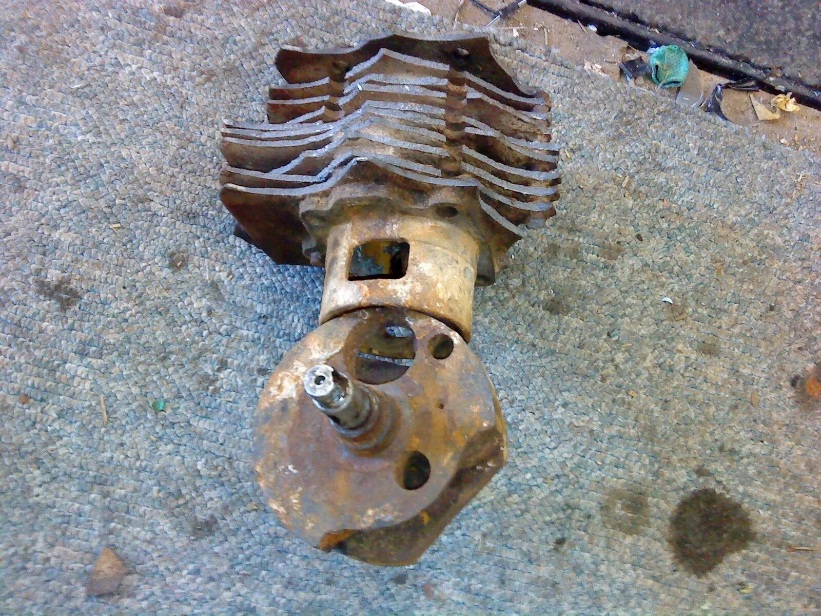

Kurbelwelle, Lager, Pleul, Kolben und Zylinder sind nun 1 Teil vor lauter Rost, als ich eines der KuWe Lager rausklopfte brach die äussere Lagerschale in 2 Teile
Der nächste Arbeitsschritt wird dann die Reinigung und das Schweissen werden

Ach du Scheisse
Meinst den Block oder das Kurbelwellenpleulkolbenzylinderlagerdingens
Beides
Motor wird aber neu gemacht
