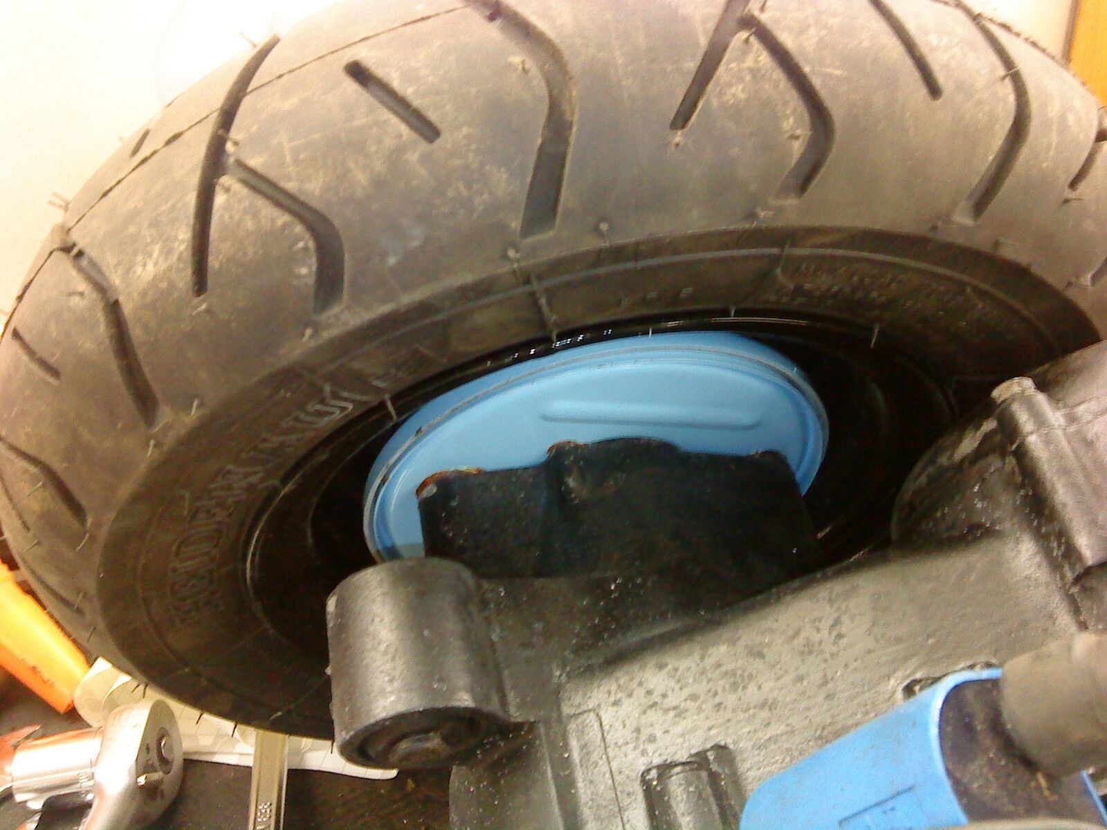

Ich weiss jetzt auch nicht, irgendwie mag mir die Bremsankerplatte in blau nicht so gefallen. Vielleicht liegts aber auch nur am Bild oder ich hab nicht ausgeschlafen...
Was hast du dir wegen dem Spurversatz einfallen lassen, Gandi?

manu werde den motor nach rechts versetzen müssen. Mal schauen wieviel ich mit den silentgummis raushole.

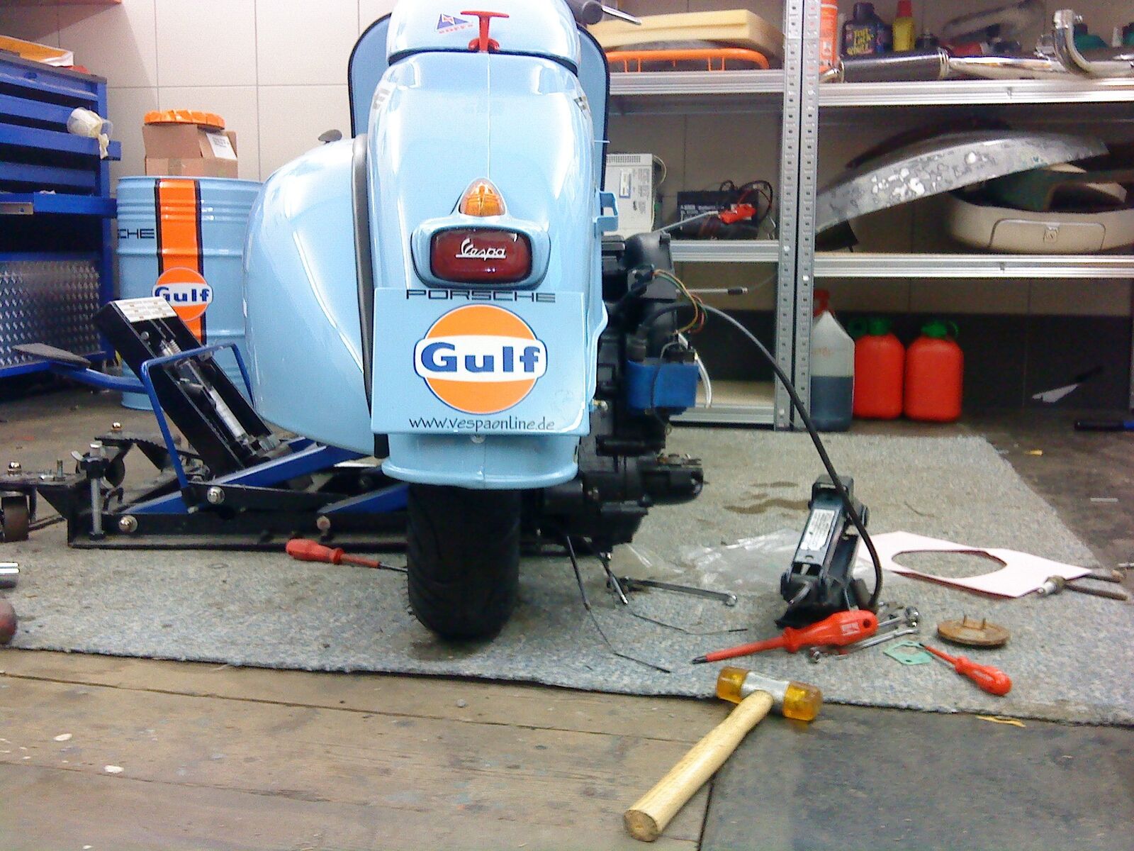

Ich hab vor meine Vespe auch in Gulf zu pinseln, da passt der Gulf aufkleber aufm Arsch recht gut finde ich
Hab aber auch schon ne Möglichkeit gefunden an so einen ranzukommen
Im Übrigen meinte ich das Gulf symbol unterhalb der Nummernschildaufnahme...
sthet dir natürlich frei das ganze zu bezweifel ändert aber trotzdem nichts an der Tatsache das das GULF Logo lackiert ist
Leck mich fett.... das ist wirklich lackiert...
Aber garantiert in mehrereren Schichten und mit Schablone oder? Airbrush oder mit dose?
Wie lange hats gedauert? Wo hast du die Schablone her?
Ja meinst ich verarsch dich????
Schablone hab ich mir anfertigen lassen von nem Schildermaler, war ganz nett teuer, da ich alles in 4 facher Ausführung brauchte
dann mittels Lackierpistole alle 4 Farben lackiert dann Klarlack, Zwischenschleifen mit 2000 Papier dann nochmal Klarlack
Also hinten das Nummerntafelblech war ca 4 Stunden Lackarbeit -

So heute wieder ein wenig gebastellt Auspuff mal rangebaut, also ich persönlich finde so kann man ihn "hängen" lassen
Mehr Abstand zum Boden und zum Reifen hat er auf alle Fälle
nicht so wie davor wo man nur 1/4 meulen fahren konnte
<br>Schaltzüge sind auch wieder drin und eingestellt, KuLu is auch mal provesorisch eingestellt, Motor is noch trocken, es muss erst Öl rein 200ml glaub ich
<br>Dann hab ich noch den in Ried gekauften Carbon Kicker drangebaut
