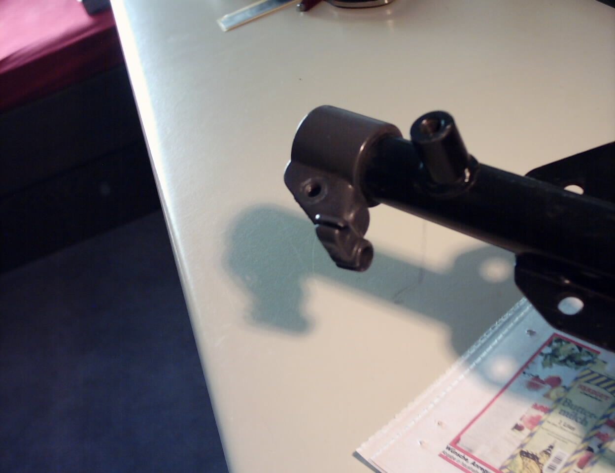

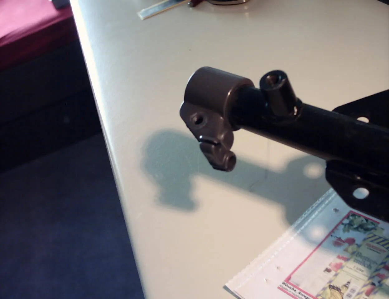

    Ein freundliches hallo an alle Vespisti- ich habe dieses tolle Forum gerade gefunden und mich gleich registriert! Ich würde mich freuen, wenn ich hier vielleicht ein paar Tips für folgendes Problem bekomme, wo ich selbst nicht weiterkomme: die PK50XL2 meiner Freundin ist nach rechts umgefallen, dabei ist der Bremsgriffhalter (oben mit Choke noch drauf) gebrochen. Einen kompletten Lenker habe ich gebraucht schon besorgt, doch der Halter (definitiv ein separates Teil) bekomme ich nicht vom Lenkerende runter, er scheint aufgepresst oder aufgeschrumpft(?). Da ich nicht den kompletten Lenker wechseln kann- wofür wohl eine Spezialnuß nötig ist-, hoffe ich auf Tips, wie ich das Teil runterbekomme, sanfte Gewalt brachte gar nichts, wer kennt sich aus bzw. hat so etwas schon einmal gemacht?? Vielen Dank für Hinweise und noch einen wunderschönen Rollersommer- hoffentlich bald wieder auch für meine Freundin!

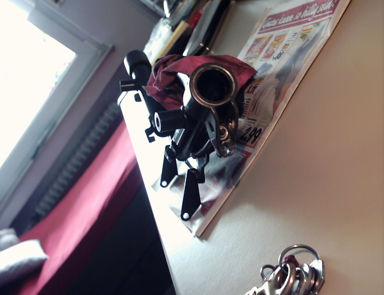

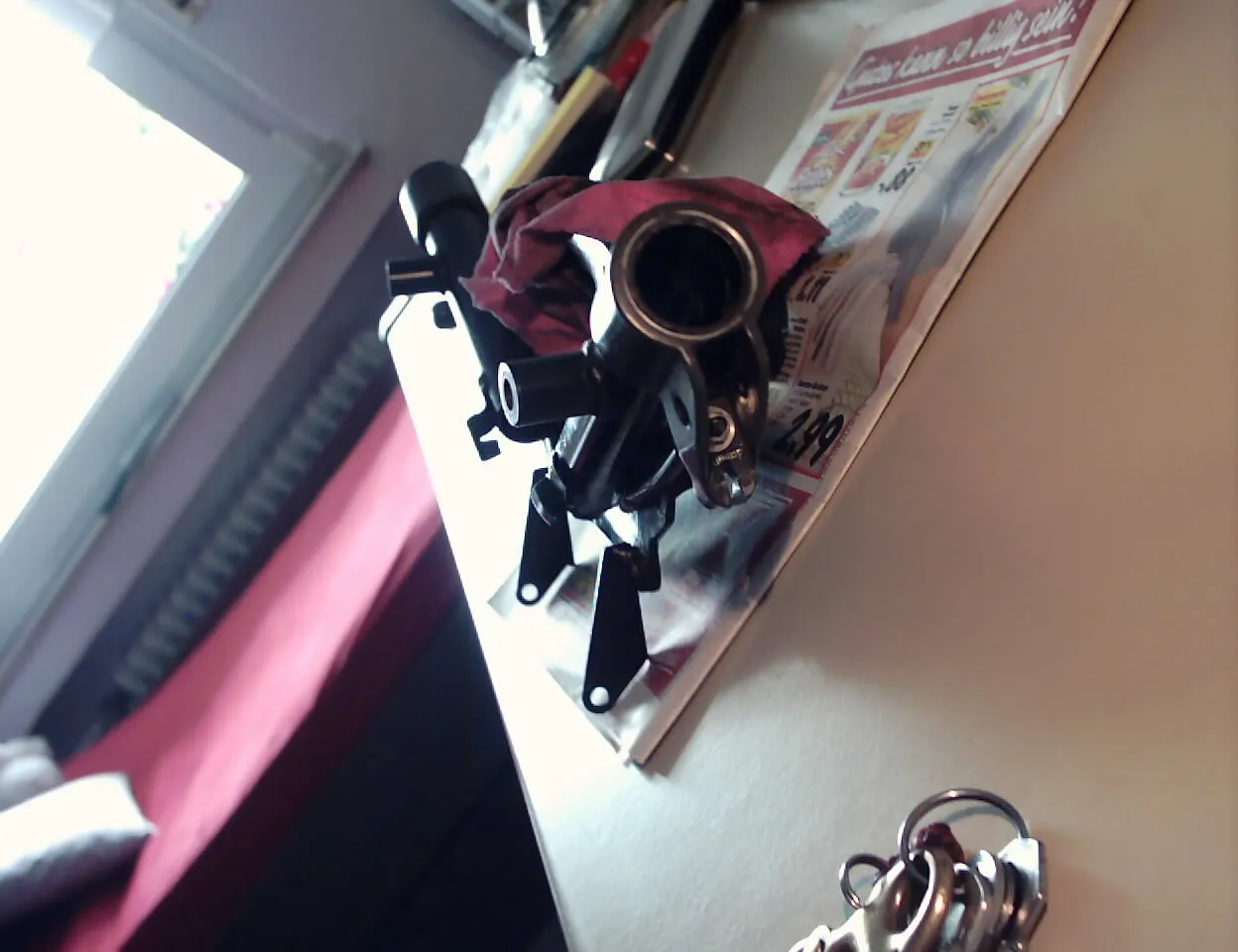

    Hallo, hier mal ein Zwischenbericht: ich habe nach vielen vergeblichen Versuchen (erhitzen, vereisen, Abzieher, viiiel WD 40) mit einer sehr feinen Metallsäge in den Bremshalter vom Spenderlenker einen Längsschlitz gesägt, danach ließ er sich problemlos entfernen. Ich werde ihn nun ohne großartiges Lenkerwechseln auf den alten montierten Lenker aufschieben (der Halter sitzt noch ziemlich saugend) und dann mit Loctite o.ä. zusätzlich fixieren. Vielleicht ein Tip für andere Leute? Nochmals Danke für die freundlichen Hinweise und allen eine unfallfreie Saison!

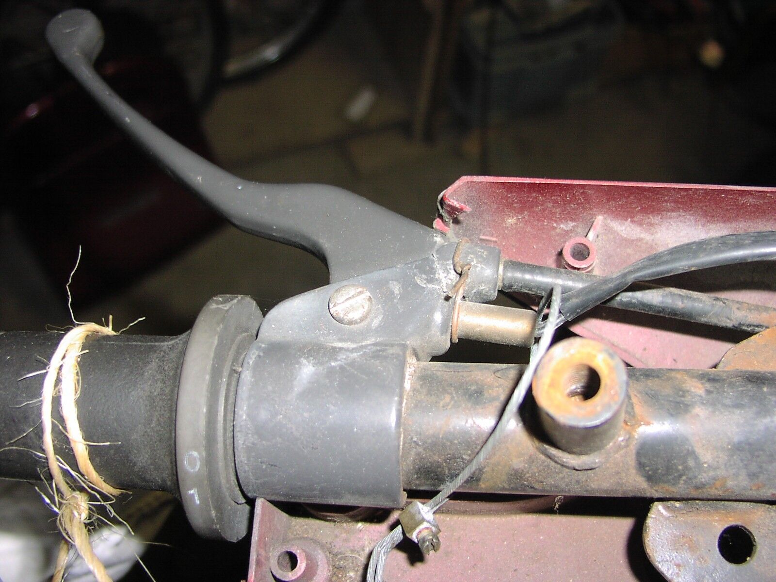

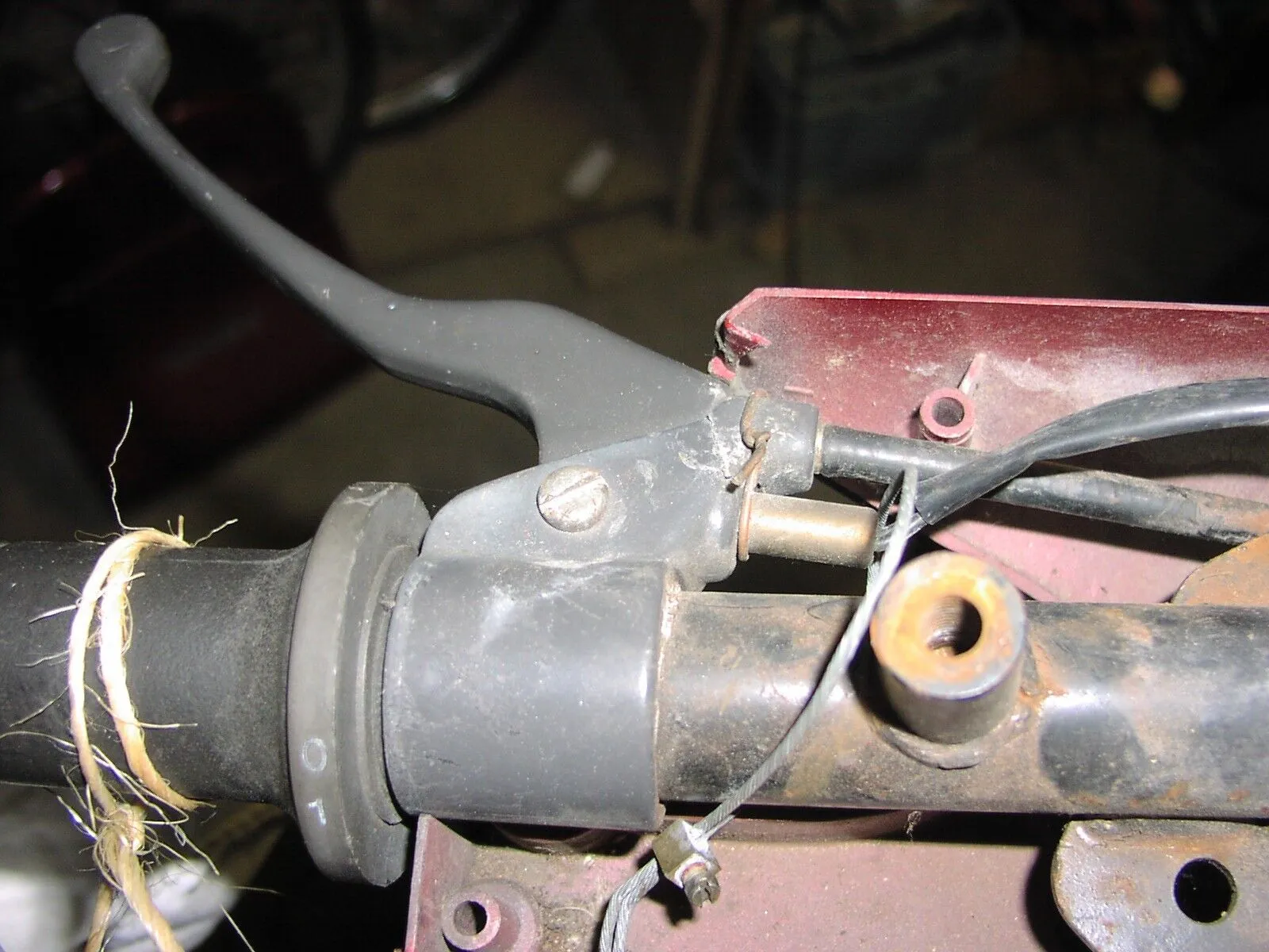

    • August 28, 2009 at 12:10
    Wie ich schon mal geschrieben hatte, versuchs bei Piaggio-Händlern. Denn anscheinend hat es das Teil ja wohl gegeben. Alternativ kannst Du von mir nen Lenker haben inclusive des Bremslichschalters.

    Der Kontakt muss betätigt sein ( Bremse ziehen) sonst kann ich bei der Automatik den Anlasser nicht starten, der Plus läuft über den Schalter
