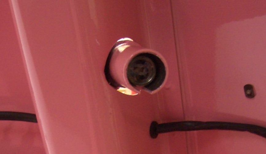

    • July 24, 2009 at 14:30
    bei der pk s steht das schloss frei rum in einer hülse.über dem handschuhfach...
    • July 24, 2009 at 17:28
    Genauso "frei" wie auch bei der PK XL (1) und bei der PX Lusso.
    Wenn man aber das XL 2 Handschuhfach entfernt, steht da ein wesentlich längerer Stummel raus, der sonst vom Handschuhfach umschlossen wird.
