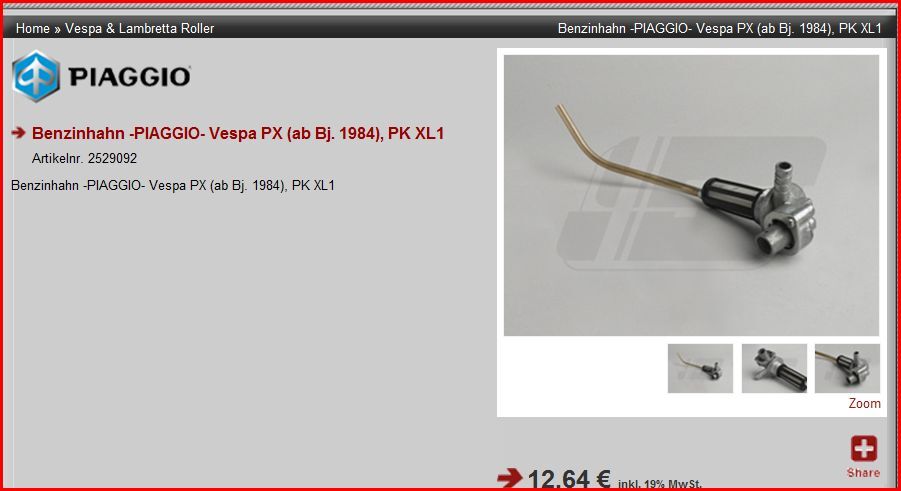

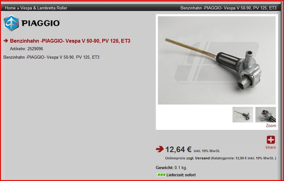

    Erkennst Du den Unterschied? XL1 und weitere MIT Reserveleuchte OHNE Reserveschaltung. V50 OHNE Reserveleuchte MIT Reserveschaltung. So SOLLTE es sein.

    Also um ehrlich zu sein seh ich da bis auf das da des Röhrchen gebogen ist kein unterschied.
    Wenn ich mein Benzinhan aufdreh gibts nur auf und zu, oder wo ist die Reservestellung in der mitte?
    • July 24, 2009 at 11:00
    Ja, eine Seite auf, mitte Reserve, andere Seite zu.
