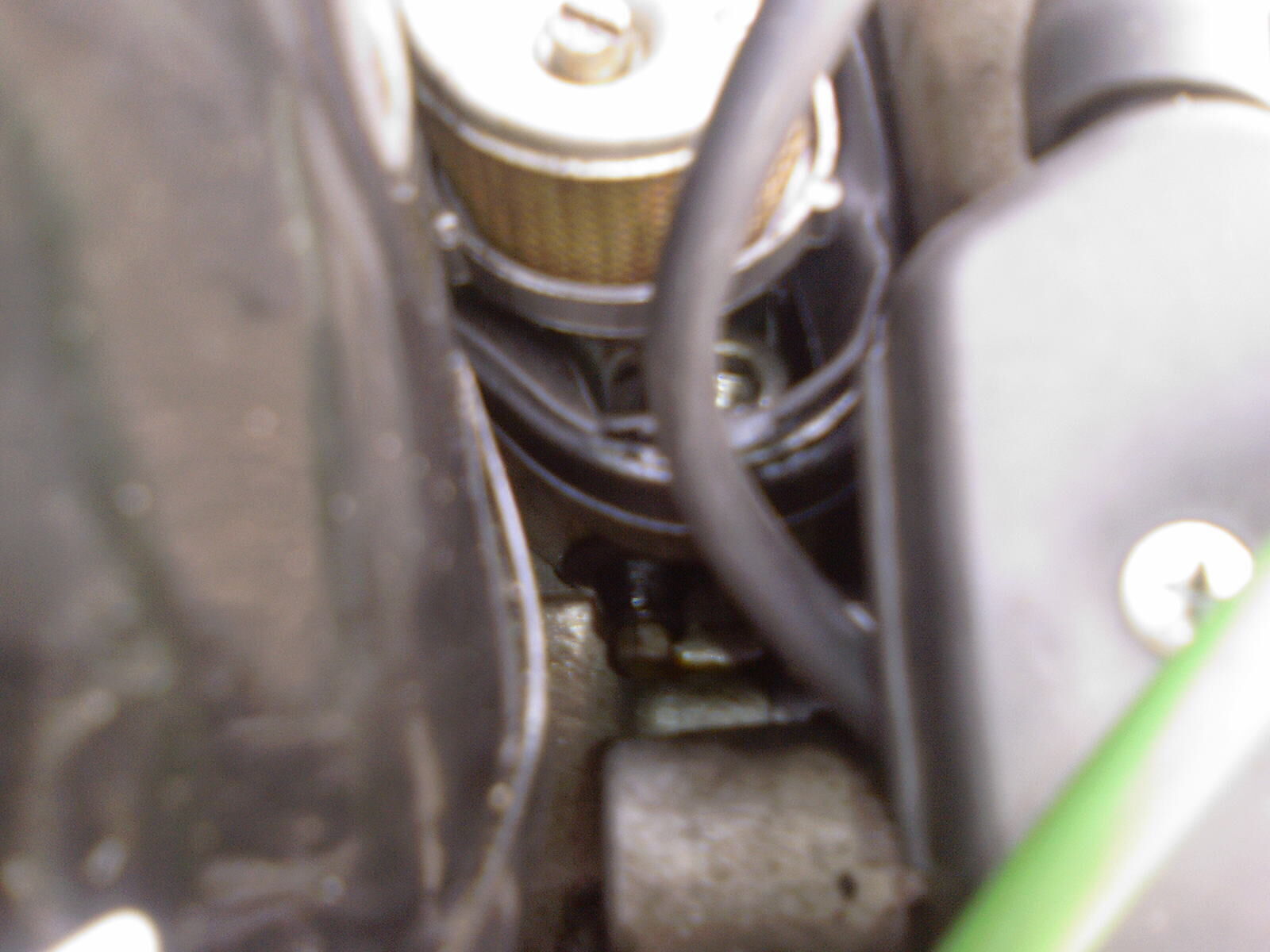

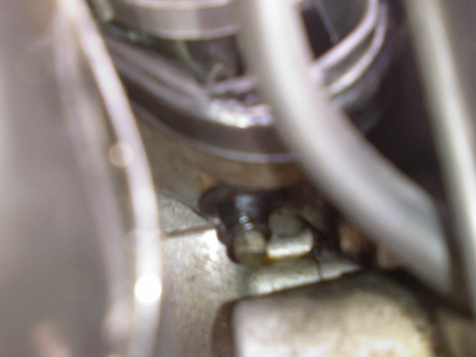

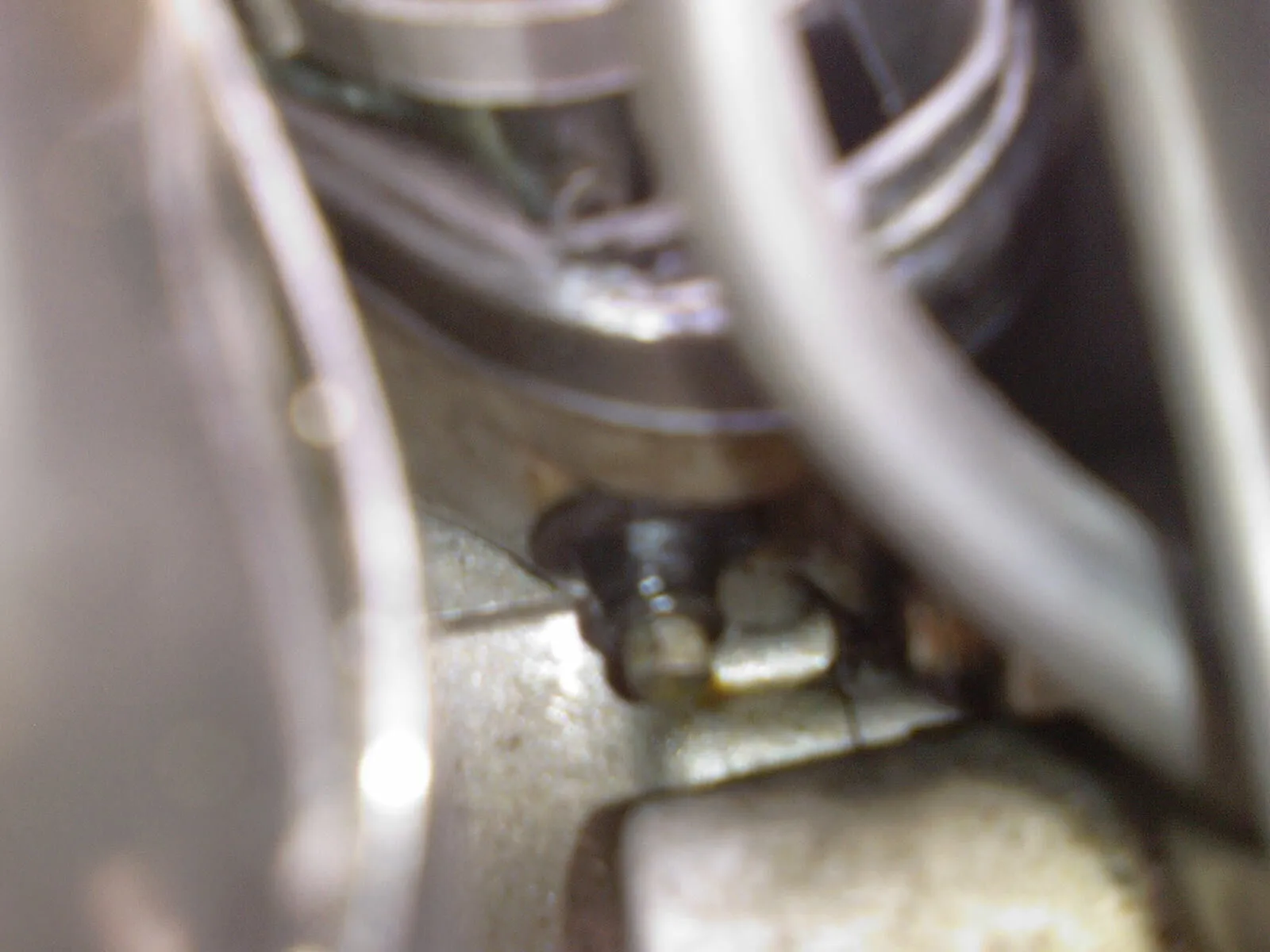

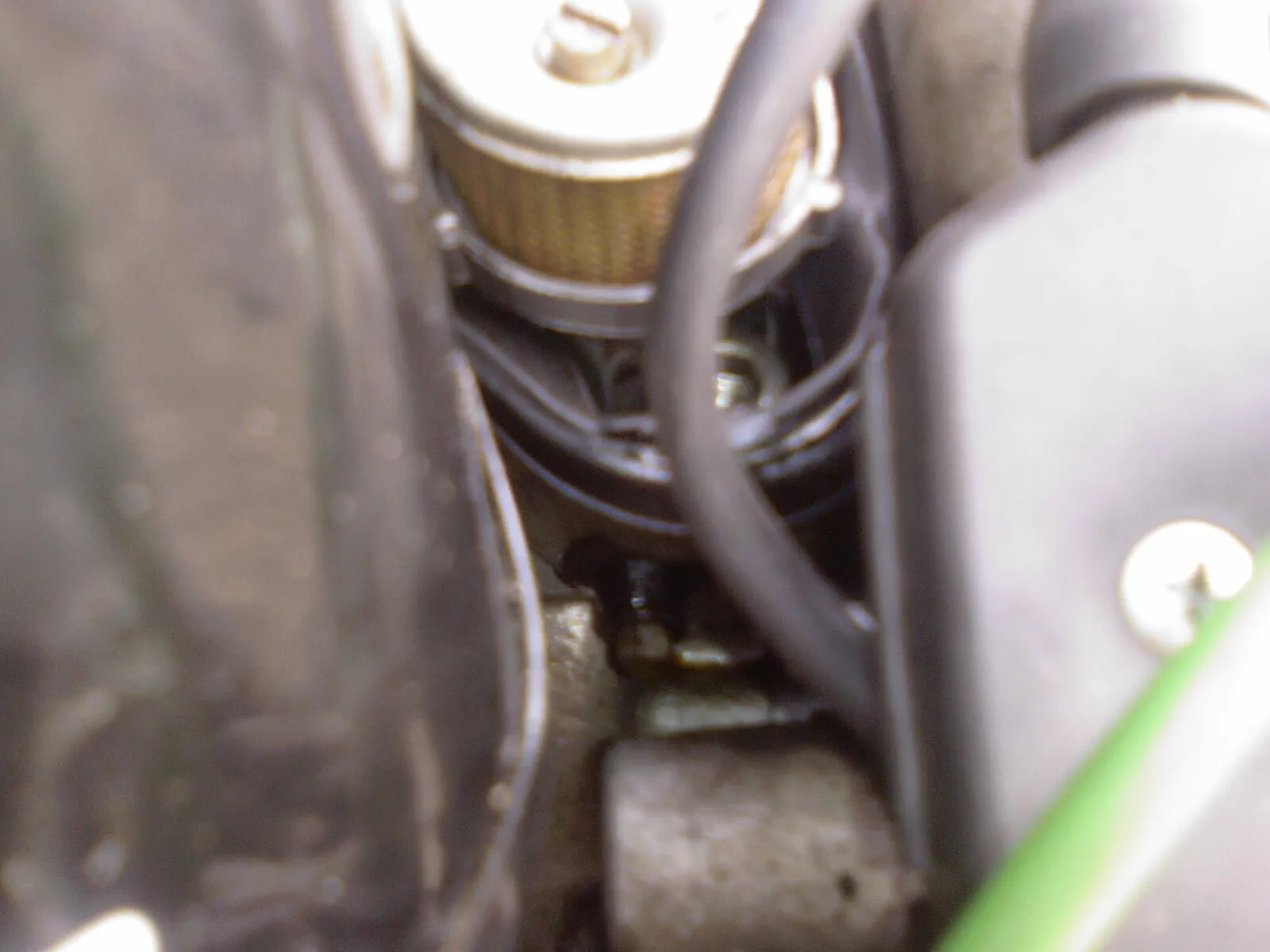

    Nachdem ich die Vespa heute aus der Garage geholt habe, musste ich feststellen, dass ich wohl erstmal das Dichtungsproblem lösen muss...
    Unter dem Trittbrett sifft scheinbar noch immer etwas Öl, wobei es auch ganz leicht braun ist.. liegt aber evtl am Dreck.
    Das viel größere Problem scheint eher das Benzin zu sein.
    Sobald ich den Benzinhahn von C auf R umstelle, läuft es förmlich aus.
    Wo es nun genau rausläuft habe ich so halbwegs versucht zu lokalisieren. Siehe dazu auch die beiden Dateianhänge.
    Es tropfte unter dem Vergaser an so einer Schraube runter, die aber irgendwie keine richtige Schraube ist... keine Ahnung was das genau ist.
    Das Problem wollte ich jetzt erstmal zuerst angehen, danach wieso das Öl rausläuft.

    • October 4, 2007 at 18:17
    mach mal den lufi runter und guck ob der benzinschlauch auch auf dem vergaser steckt :D
    wenn nicht und du machst den benzinhahnauf, dann läuft die siffe da aus dem gemischeinstellschraubenloch raus.
    wenn schon dabei bist nimm den ganzen vergaser raus, bau ihn komplett auseinander und reinige mal alles.
    schwimmernadelventil anschauen und schwimmer checken (unter wasser heben und gucken, ob`s blubbert - wenn`s blubbert brauchst nen neuen).
    das müsste eigtl. dein benzinproblem lösen. 8|

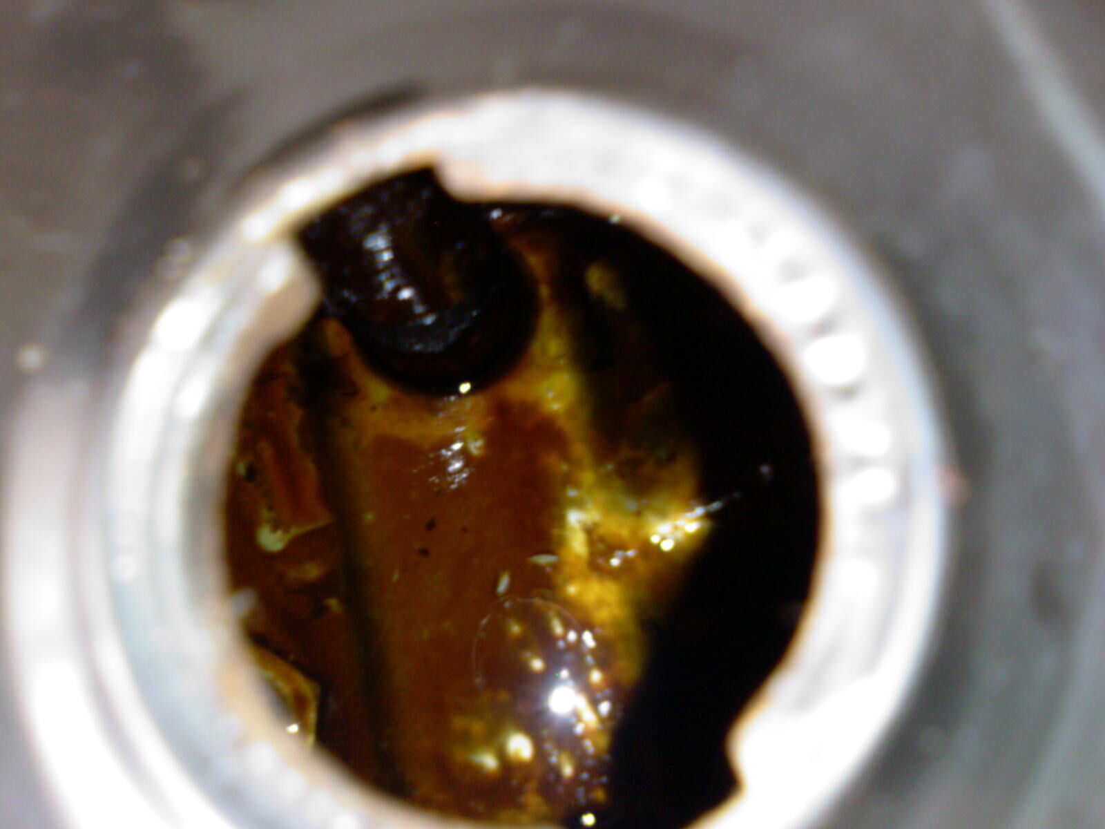

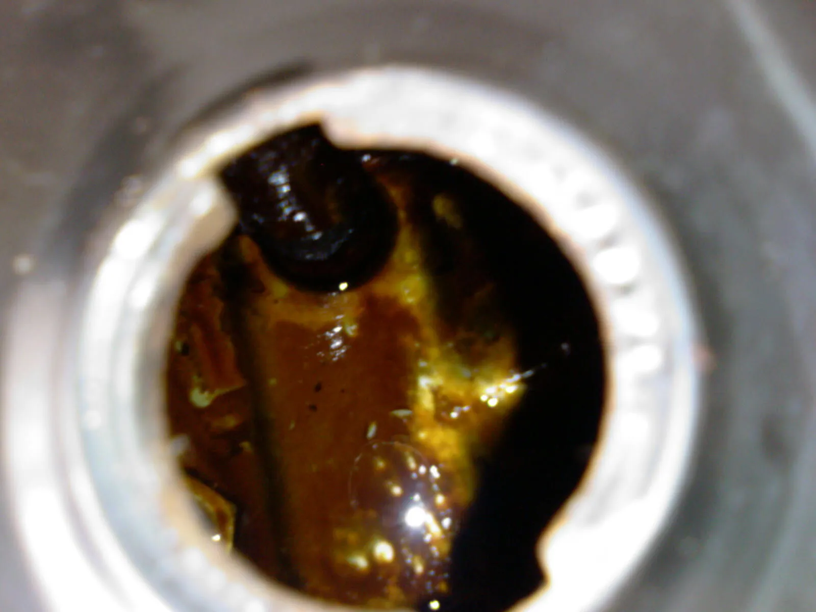

    Aber ein ganz anderes Problem (siehe Bildanhang) - ich hab jetzt erstmal das alte Benzin abgelassen.
    Der Tank ist von innen total zugesüfft. Neuer Tank kostet 75 Euro ... 8|
    Kann man den irgendwie wieder auf Vordermann bringen? Weil wenn das Zeug in den Vergaser kommt, ist sicher nicht gut, oder?
    Evtl hat er ja deswegen auch die Leistungsprobleme?
    Was tue ich nun also mit meinem Tank?
