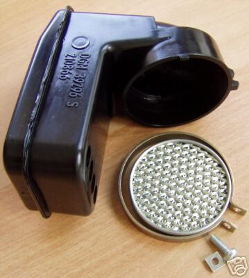

    Ich meinte den Durchmesser von dem Luftfilter und der ist doch ziemlich groß ,wie groß kann Ich auch nicht so genau sagen
    Aber wenn du eine Pk 50 fährst weißt Du das ja selber.Aber so richtig schlau bin Ich aber immer noch nicht.
    Du meinst also bei einem 16/16 ist der Luftdurchfluss mehr als bei einem 16/15.
    Dann bezieht sich die letzte zahl auf den Lufteinlass (Filter) und die erste auf den Auslass (Ansaugstutzen) ?
