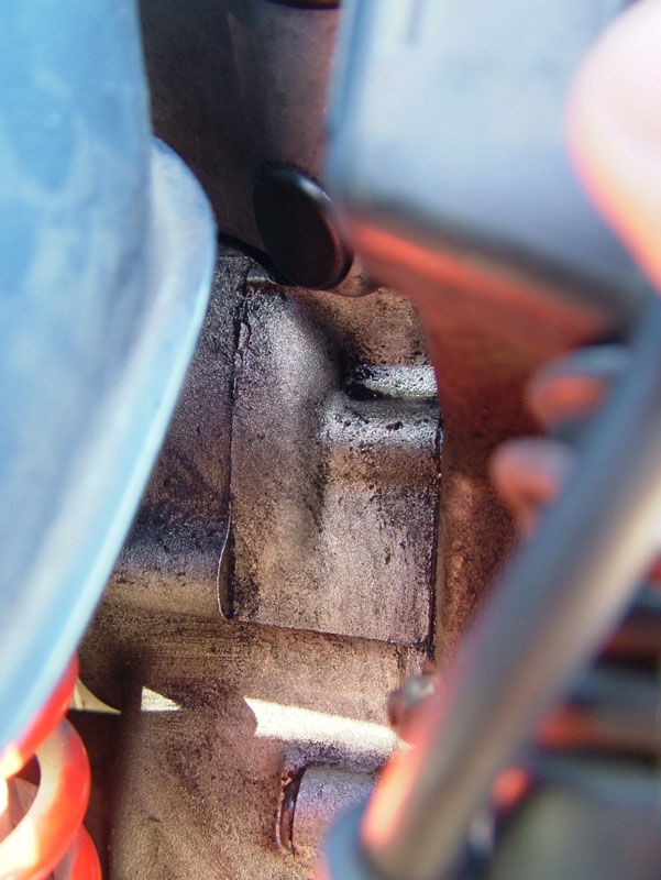

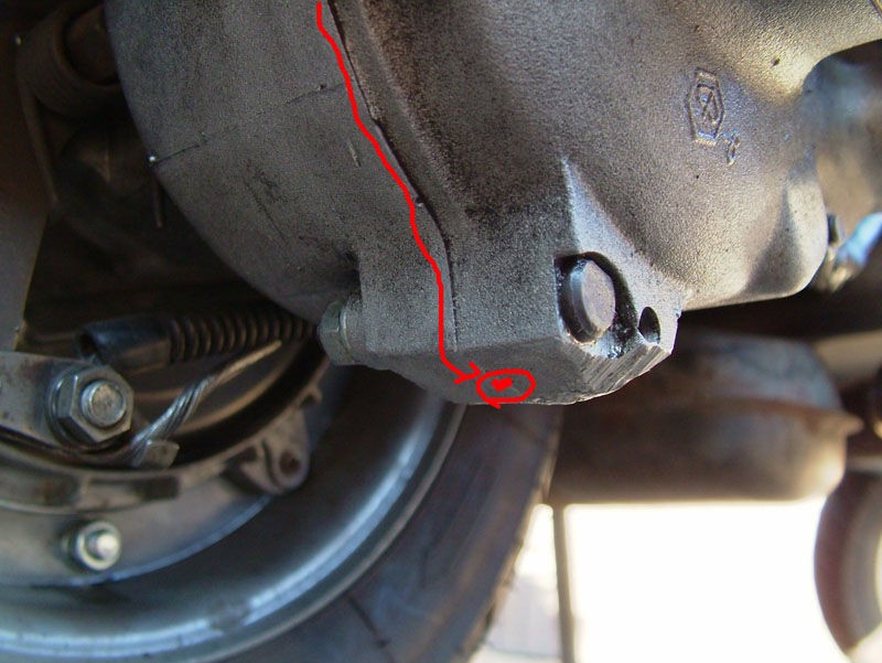

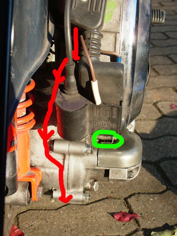

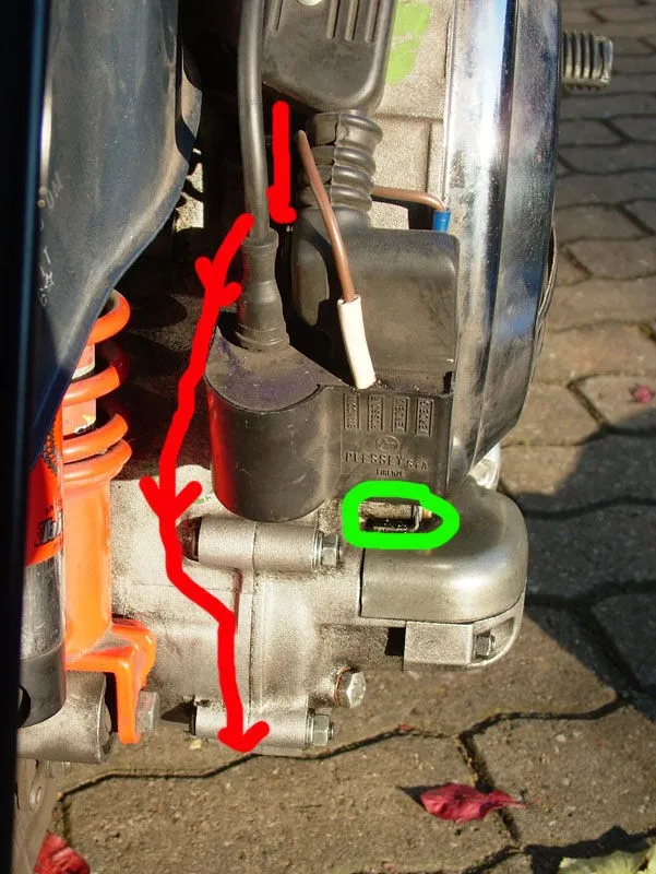

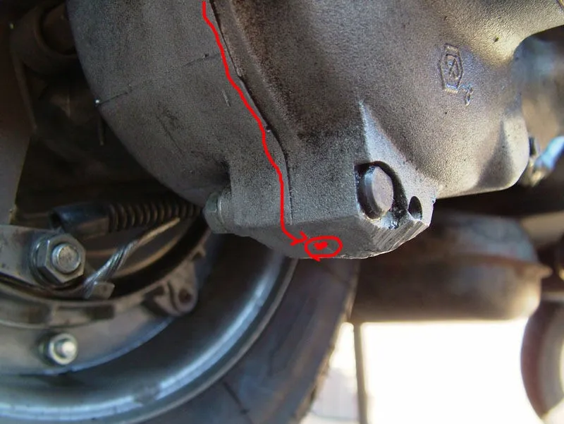

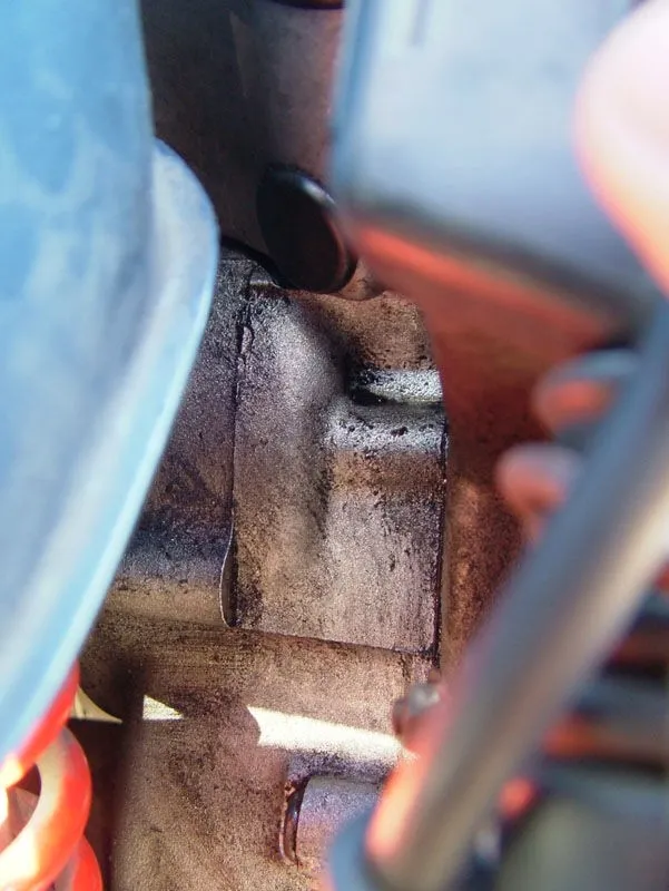

    Hallo, ich habe seit geraumer Zeit das Problem, dass mein Motor immer ein paar tropfen Öl verliert. Die Tropfen sammeln sich am Tiefsten punkt des Motors unter der Schaltraste (siehe Bild). Aus der Schaltraste kann es aber sicher nicht herrauslaufen, da ich dort erst eine neue Dichtung eingesetzt habe. Ich habe eher das Gefühl, dass es von Höhe des Vergaser aus, den gesamten Motorblock hinunter läuft. Im Vergaser selbst steht kein Öl/Gemisch. Auch die Dichtungen im Vergaser funktionieren, Benzinschklauch habe ich ebenfalls festgezogen...
    Ich bin mir noch nicht ganz sicher, ob das Öl Getriebeöl oder Gemisch ist. Ich bilde mir aber ein, dass das Öl etwas nach Benzin riecht, was ja auf Gemisch hin deutet. Des weiteren kommt das Öl ja vom oberen Teil des Motors. Dadurch kanns ja kein Getriebeöl sein oder? Auch an der Abdeckung von der Schaltraste hab ich Ölspuren... (siehe grüne Markierung)
    Ich bin mittlerweile am Verzweifeln, weil ich nicht mehr weiß, wo der Sch... herkommt. Möchte meinen Motor endlich wieder dicht bekommen.
    Habe mal ein paar Bilder angehängt. Das eine zeigt meine "vermuteten" Weg des Öls bis an die Tropfstelle. Das andere die Tropfstelle selber. Das dritte Bild zeigt den Motor unter dem Vergaser. Dort ist wie zu erkennen ist auch Öl vorhanden. Die Motordichtung kann ich auch ausschließen, da ich den Roller erst in ner Werkstatt hatte, die mir ne neue Motordichtung verpasst hat.
    Wundert euch nicht, dass nich sonderlich viel Öl zu sehen ist. Ich habe den Motor vor den Bildern mit einem Lappen abgewischt, damit ich erkennen kann, obs nach der nächsten Fahrt wieder dort sifft.

    Da würd´ ich dem Herrn Palmerojack ja mal Recht geben. Wenn man sich das letzte Bild so anguckt liegt die Vermutung nahe.
    Von Deinem "Fließschema" (Bild 2) her könnte es sonst auch die Entlüftung der Kupplung sein. Dann müsstest Du aber gehörig zu viel Getriebeöl eingefüllt haben. Zudem würde man es schön auf Reifen und Felge sehen. Da spritzt es dann nämlich gerne hin.

    Das wird aus der Vergaserwanne kommen, hinten wo die Gemischeinstellschraube sitzt, weil dort der tiefste Punkt der Wanne ist. Ist durchaus üblich bei SI Vergasern und m. E. durch das sogenannte Sprayback bedingt. D. h. dass das Gemisch bei laufendem Motor teilweise wieder aus dem Vergaser zurückgedrückt wird und im Luftfilter landet, von wo es dann herabläuft, sich hinten in der Wanne sammelt und aus dem besagten Loch ins Freie suppt. Der Benzinanteil des Gemischs ist dann schon verdunstet, übrig bleibt der Ölanteil.
    Zwar unschön, aber kein Grund zur Panik.
