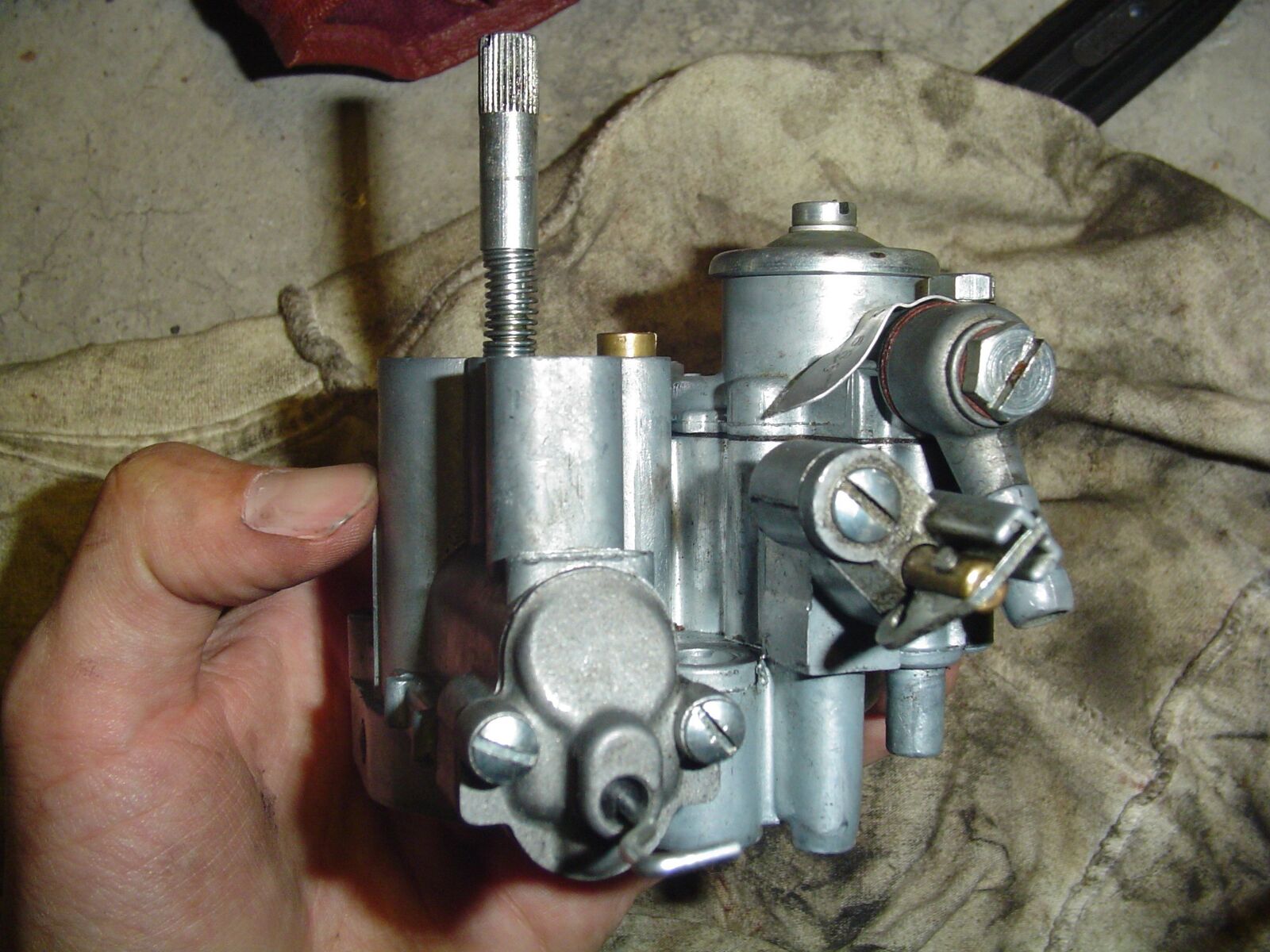

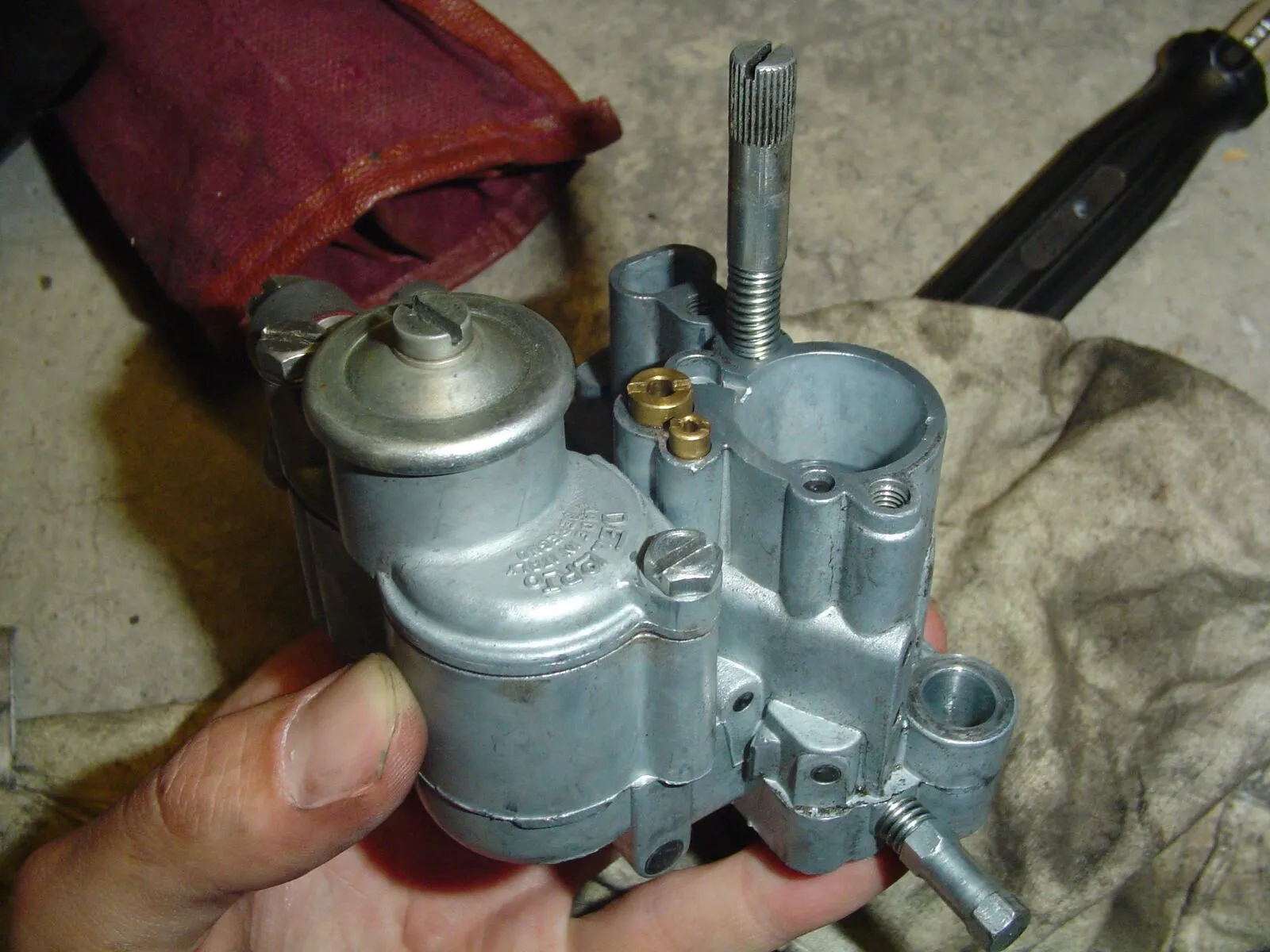

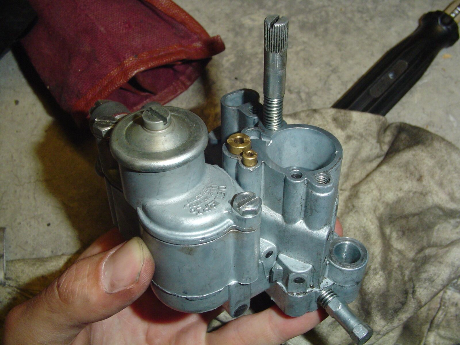

    Zerleg´ ihn ganz.
    das sollte helfen...
