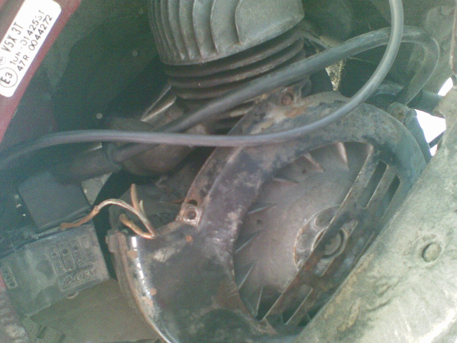

Du kannst Fragen fragen, wenn aus der CDI kein Kabel heraus kommt, was man an den Motor schrauben kann ist es kaputt. Wenn Du noch 10 mm Kabel hast welches aus der CDI kommt, kann man das verlängern, passen Kabelschuh drauf machen und wieder anschrauben. Wenn Du ein Bild eingestellt hättest währe es leichter zu Beurteilen gewesen, denn hier kann, auch wenn es immer wieder behauptet wird, noch keiner hellsehen.
xl2 elektrik probleme

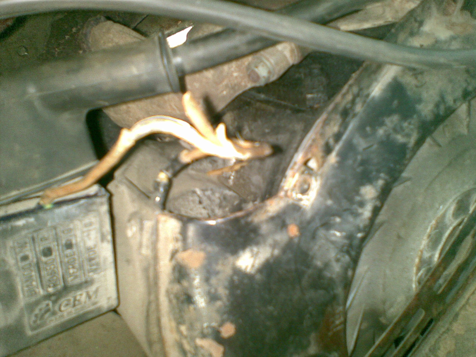

hier ein bild des kabels.
Das kabel ist noch brauchbar was kaputt ist, ist die Isolierung. Das ist aber weiter nicht schlimm, da das Kabel ehe an Masse (Motor) geschraubt wird.
Zum Reparieren, Du besorgst dir ein Stück Kabel mit einem entsprechenden Kabelschuh ( für eine 6mm Schraube) wie das, was da noch dran hängt. Dann wird das alte Kabel gekürzt und mit dem neuen verbunden. Entweder mit Quetschverbinder oder gelötet. Vorher besorgst Du dir ein Stück Schrumpfschlauch, das wird auf das neue Kabel gesteckt und nach dem Verbinden über die Verbindungsstelle geschoben. Dann mit nem Föhn warm machen und der Schlauch legt sich fest über die Stelle. So da Du aber nicht über diese Zange verfügst, gehst Du am besten mit der CDI zu einem Autoelektriker, der macht Dir das im Handumdrehen. -
die isolierung ist ja nicht so wichtig oder?
das agnze kabel ist bldösinn. läuft auch ohne gut.

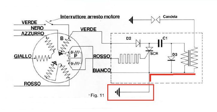

Hi Chup, ich wiederspreche Dir nur ungern, da Du zu denen gehörst dessen Beiträge fundiert und richtig sind. ABER wie ich ohen schon geschrieben hatte, natürlich geht es Ohne, aber wie Du auf dem Bild sehehen kannst (wir reden über die Leitung im Kreis), holt sich die Zündspule die Masse dann über die weiße Leitung aus der Zündgrundplatte. Auf diesem Kreis fliessen mehrere tausend Volt und auf Dauer wird die Isolierung der weißen Leitung wegbröseln. Wenn Du noch ein altes Messgerät über hast, klemm das doch mal in diese Leitung.
