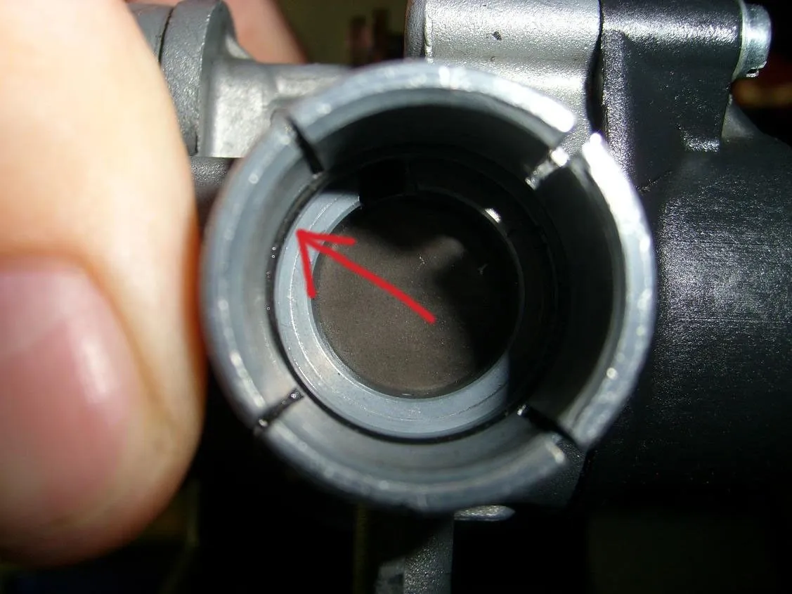

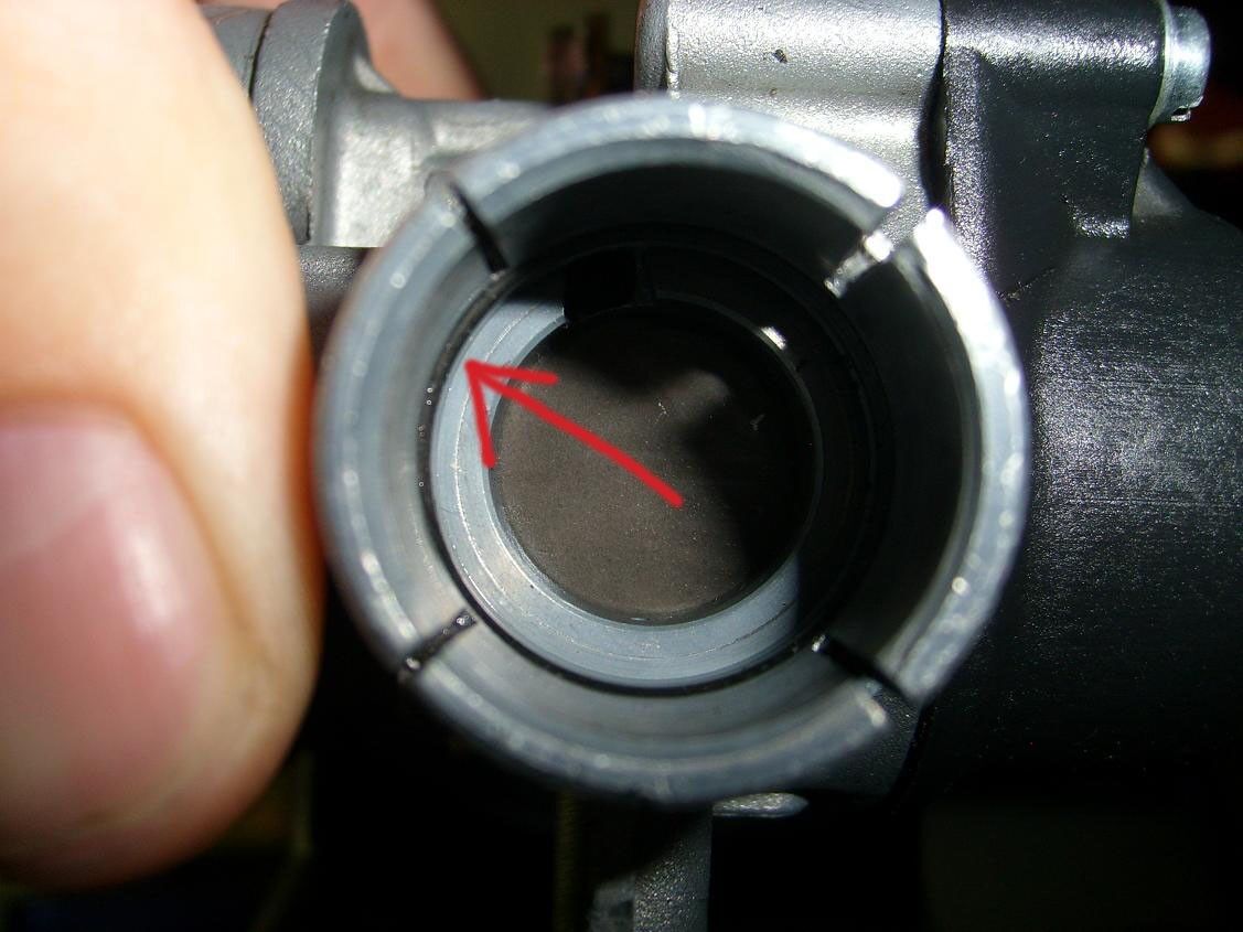

    hab jetzt gestern den Vergaser noch mal ausgebaut.
    Hab euch mal anbei zwei Bilder vom Vergaserhals und dem ASS gemacht.
    Nur leider hat bei meinem Vergaser keiner der O-Ringe des Vergaserdichtsatzes für nen SHB 16/15 gepasst und ich sehe da auch keinen Sinn für nen Filzring, weil der ja nicht gescheit an Ort und Stelle gehalten wird!
    Ich habe den Flansch der in den ASS geht jetzt mal mit Gewindedichtband abgedichtet, so dass die Schlitze nun überdeckt sind.
    Hoffe das funzt jetzt so?!
    Nur ist mir leider bei ner Probefahrt gestern der Schlauch vom Vergaser gerutscht und der halbe Tank ist nun auf der Straße verteilt!
    Ich musste dann nach Hause schieben weil ich die Mühle nicht dazu gebracht habe, wieder zu laufen :cursing::cursing:
    Hoffe Ihr helft mir, hab langsam keinen Bock mehr auf den Mist!
    [url='']Bild 1[/url]
    [url='']Bild 2[/url]

    auf deinem bild 1 erkennt man das du einen o-ring hast im vergaser.
    den wechselst du indem du eine nadel nimmst, in den gummiring reinstichst und ihn rausziehst. danach gucken welcher ring im dichtsatz diegleiche größe hat und fertig.
    du brauchst keinen filzring :!:

    Ich hatte den Ring schon mal draußen und hab den geprüft, der is noch gut.
    Ich glaube aber, dass der Ring hinter den Schlitzen ist und ich bekomme den Vergaser ja noch nicht mal soweit rein, dasss die Schlitze verdeckt sind!
    Ich stelle heute Abend noch mal ein Bild rein, wo man den Vergaser am ASS montiert sieht!
    Da ist halt immer noch ein Spalt, wo die Schlitze vergaserseitig rausschauen...
