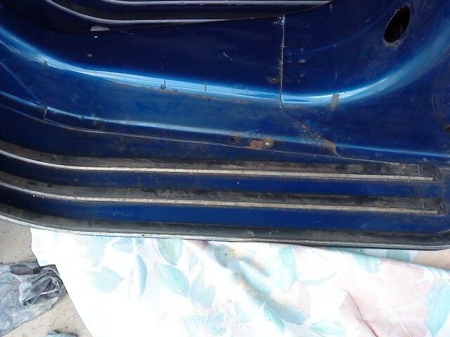

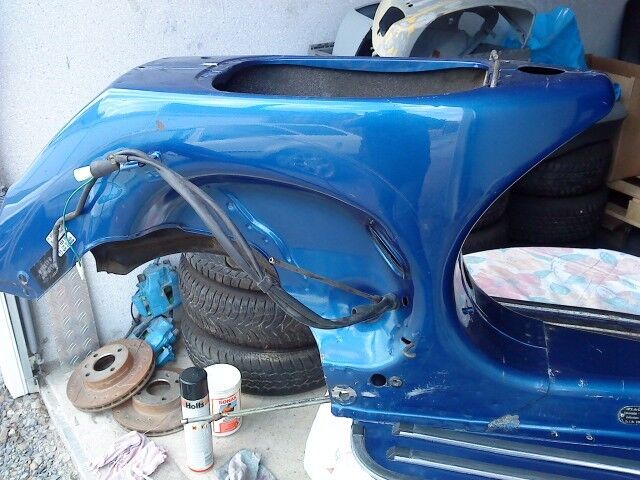

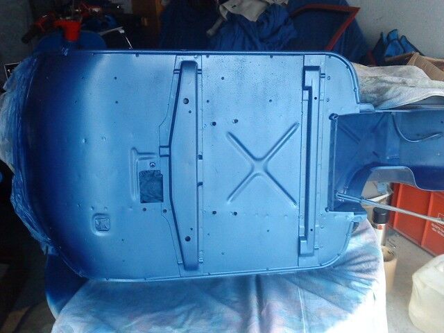

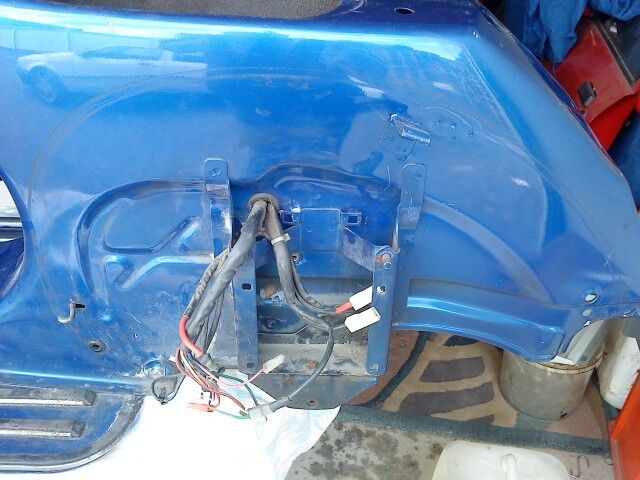

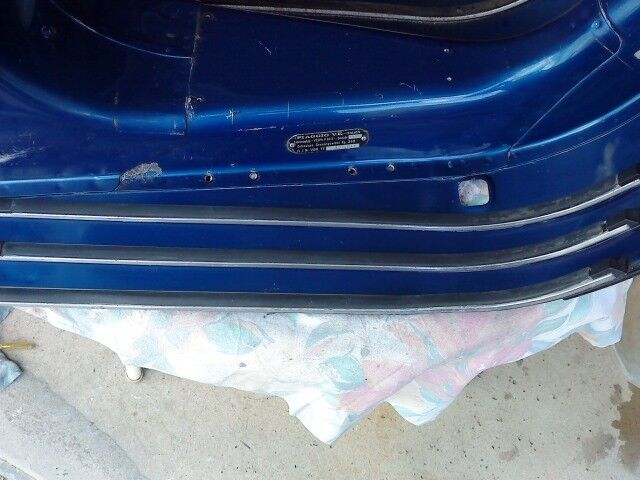

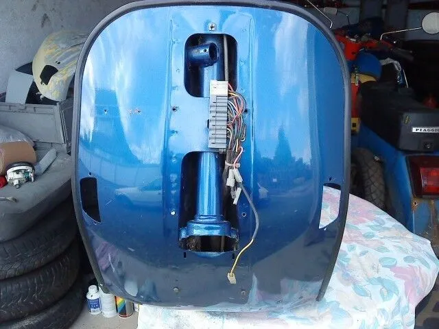

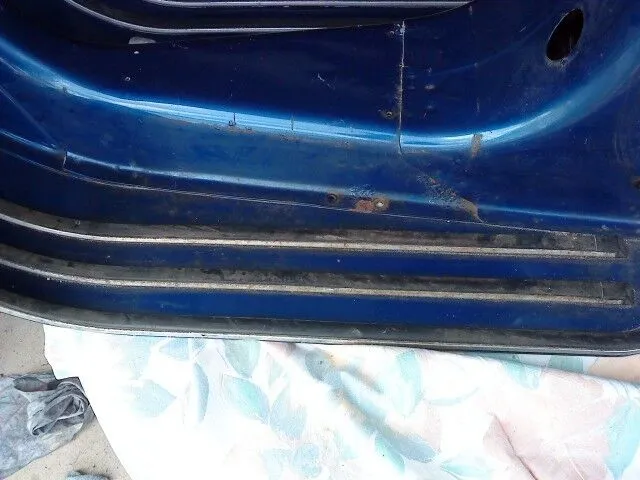

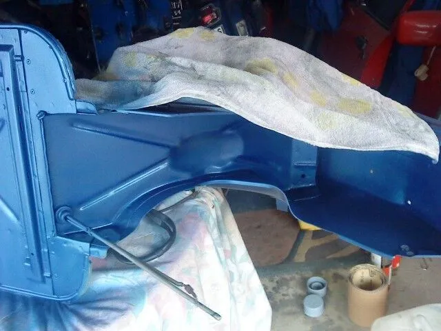

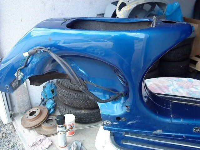

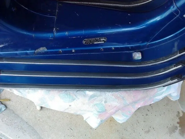

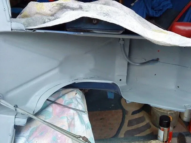

    Hab heute mal angefange, den Rahmen etwas aufzubereiten. Die Trittleisten sind ziemlich angelaufen, und es gibt ein paar kleine Makel im Lack. Werde den Originallack beibehalten und nur stellenweise etwas ausbessern.
      • 59.52 kB
      • 640 × 480
      • 279
      • 69.38 kB
      • 640 × 480
      • 251
      • 52.26 kB
      • 640 × 480
      • 235
      • 51.69 kB
      • 640 × 480
      • 225
      • 61.4 kB
      • 640 × 480
      • 202
    Wenn manche Leute das täten, was sie mich könnten, würde ich ne ganze Weile nicht mehr zum Sitzen kommen!!!!!

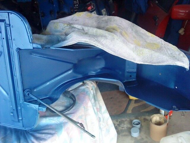

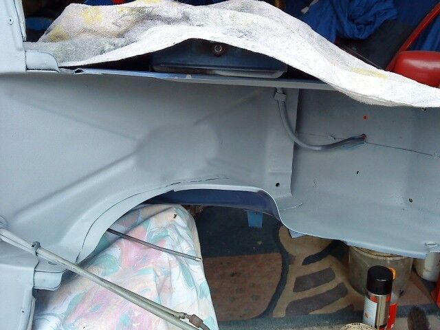

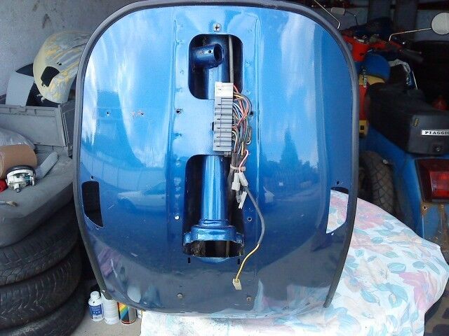

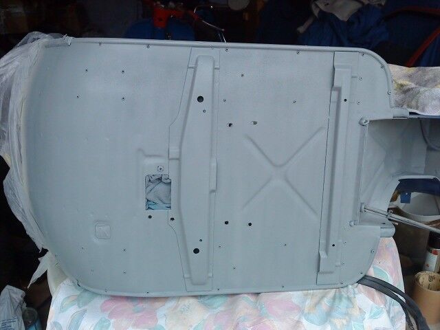

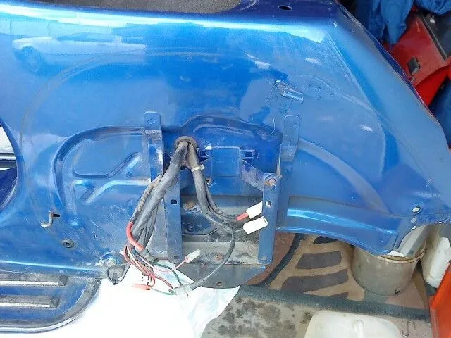

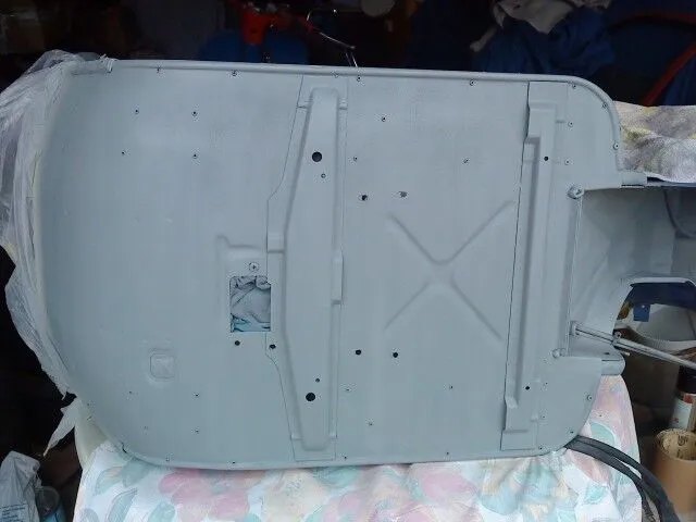

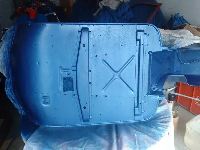

    So, habe in der zwischenzeit den Unterboden des neuen Rahmens entrostet (war nur minimal) und lackiert.

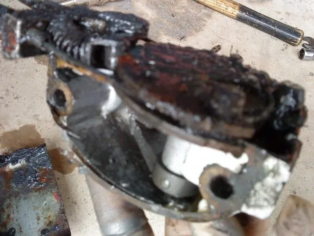

    Heute habe ich angefangen, den alten Rahmen zu zerlegen. Motor ist draußen, allerdings habe ich da ein paar Fragen: Habe das Getriebeöl abgelassen, sieht aus wie Milchkaffee. Ich kenne das, wenn sich Öl mit Wasser vermischt. Kann das sein? Außerdem ist mir minimal Wasser beim Abnehmen des Schaltsegmentes engegen gelaufen. Im Schaltsegment selber waren natürlich die Fettreste, aber mit so komischen Rückständen, so wie Silberflakes oder Gegrissel. Keine Ahnung wie ich das beschreiben soll, vielleicht könnt ihr das auf den Fotos irgendwie erkennen. Ach ja, ich meine auch, dass das Getriebeöl etwas nach Benzin roch, sieht wohl doch so aus, als bräuchte ich neue Simmerringe. Hab ein bissel Schiss davor, den ganzen Motor zu Zerlegen... :-5
    Tja, den hinteren Stossdämpfer habe ich nicht so einfach rausbekommen. Die Schraube ließ sich zum Verrecken nicht lösen. Hab das Teil jetzt komplett mit Gummipuffer(?) rausgerissen, aber das muß ja eh alles neu...

    Hiho,
    nun muss ich doch noch was dazu schreiben. Ich hatte gehofft das es jemand anderes macht, damit ich nicht immer der einzige bin, der hier rummeckert :D
    Also zum Lack:
    Hast Du auch mit Klarlack gearbeitet? Sieht irgendwie nicht so aus, und wenn nicht, dann wird der neue Lack nicht lange halten. Ich erwarte einen Bericht :D
    Zum Motor: Sieht ja fast so aus, als ob irgendwas aufgegeben hat. Ich würde erstmal neues Öl einfüllen und ein bisschen fahren (wenn der Motor normal läuft), ansonsten ist die Saison ja auch in den Endzügen, da brauchst den Motor gar nicht mehr einbauen, sondern besorgst Dir ein Sorglospaket und überholst ihn einmal. Wenn Du die PX schon auseinanderpflücken kannst, dann ist der Motor auch keine Hürde.
    Das mit dem hinteren Stoßdämpfer könnte ein Problem werden. Habe es mir noch nie richtig angesehen, meinte aber mal gelesen zu haben, das es da ein Spezialwerkzeug für gibt. Bitte nicht steinigen wenn es nicht stimmt, aber bitte mal dadrüber informieren.
    Ansonsten weiter so Baby :)

    Kein Problem, darfst ruhig meckern!!!! :D Bin immer offen für konstruktive Kritik!! ;)
    Also, Klarlack habe ich NOCH nicht drauf. Hatte ich aber schon dran gedacht, allerdings wollte ich erstmal den Ranzhobel auseinander hauen.
    Zum Motor: Also ich glaube fahren hat sich dann wohl erstmal erledigt. Aber gut, wenn du sagst, der Motor sollte kein Problem sein zu überholen, dann werd ich das mal in Angriff nehmen. Habe ich eh schon mit gerechnet. Der Motor lief zwar (bis auf den Ölverlust) ziemlich gut, aber jetzt wo eh alles draussen ist, mach ich gleich Nägel mit Köppen. Das Projekt wird sich sowieso noch etwas in die Länge ziehen, da das ja finanziell jetzt auch etwas aufwändiger ist, aber seis drum!
    Zum Stossdämpfer: Tja, wer lesen kann ist klar im Vorteil. Hatte das so verstanden, dass der Stossi nur bei der PK von oben verschraubt ist :-1 . Na ja, aber ich muß den ganzen Kram eh neu haben weil alles dermaßen verranzt ist und die Gummis kosten auch nicht die Welt.
    So, bin auch weiterhin dankbar für Kritik oder Anregungen!!!! :thumbup:

    Bei der PX kommt auf oben auf das Federbein ein 6-Kant Distanzstück, darauf der Gummiblock, der mit dem Gewinde durch das Loch im Rahmen gesteckt und festgeschraubt wird. Für die Montage der Einzelteile ist keinerlei Spezialwerkzeug nötig. Es kann aber sicher nicht schaden, den Gummiblock mal zu wechseln, weil die Dinger mit der Zeit porös werden. Insofern ist es kein Problem, dass du das Federbein komplett mit Anbauteilen aus dem Rahmen genommen hast.

    Ja, das mit dem Gummiblock habe ich dann auch gesehen, aber erst, nachdem ich den Stossi dann mit Gewalt rausgerissen habe :whistling::D . Aber der Gummi wäre eh nicht mehr zu gebrauchen gewesen, der ist bestimmt schon so alt wie die Trümmerlotte selber :S

    zinkspray ;(
    vielleicht ist das nur bei mir so, aber mein lack hatte ernsthaft keinen bock auf dem zinkspray haften zu wollen...
    ein kumpel der bauschlosser ist hat dann gemeint, dass die lackierer bei ihnen auf der baustelle immer fluchen wie sau, wenn teile mit zinkspray vorbehandelt wurden, weil bei denen dann auch der lack nicht ordentlich hält...
    würd mich interessieren, wie sich das bei dir dann verhält.

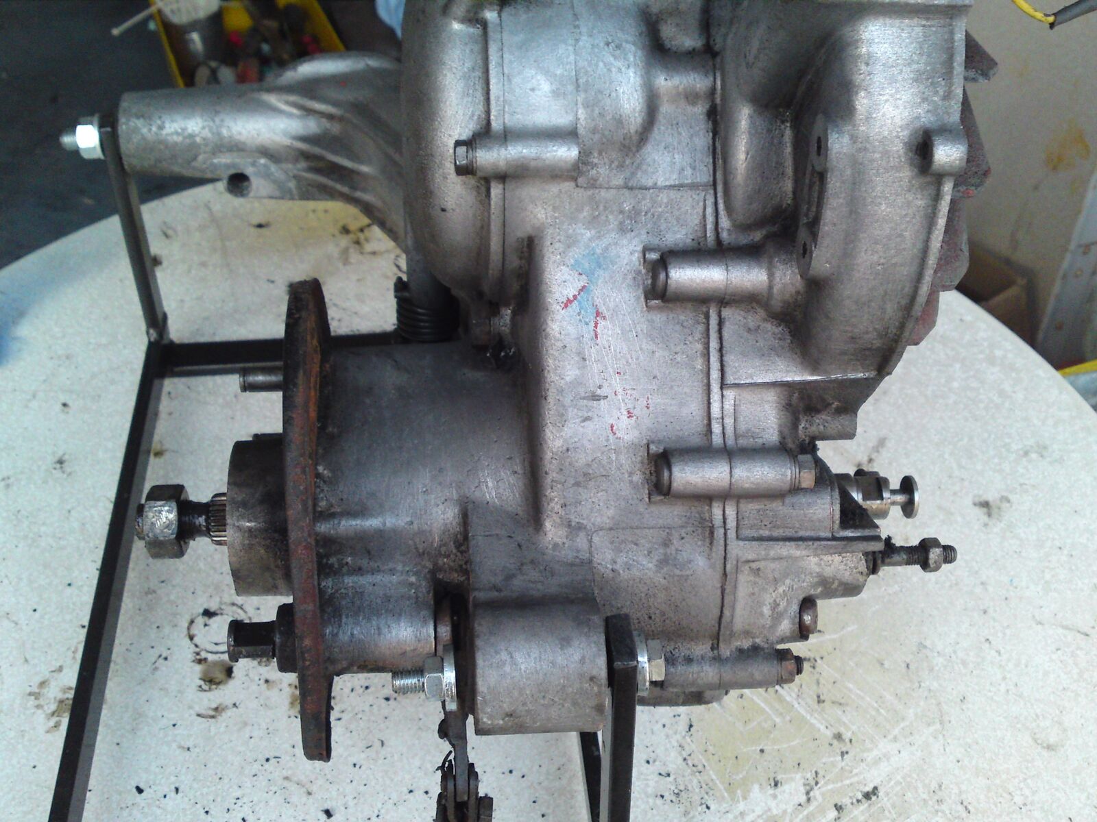

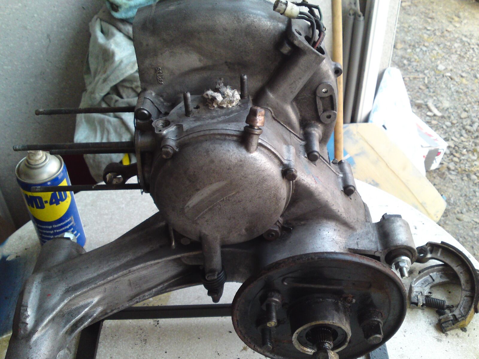

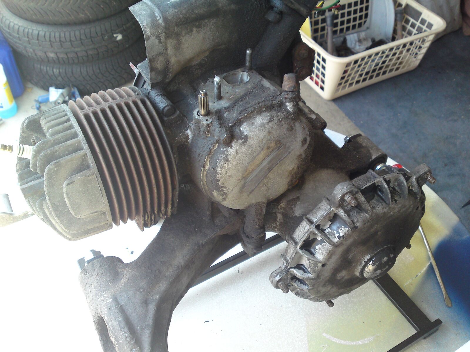

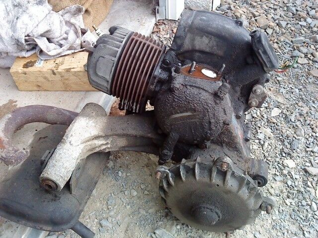

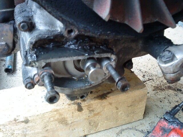

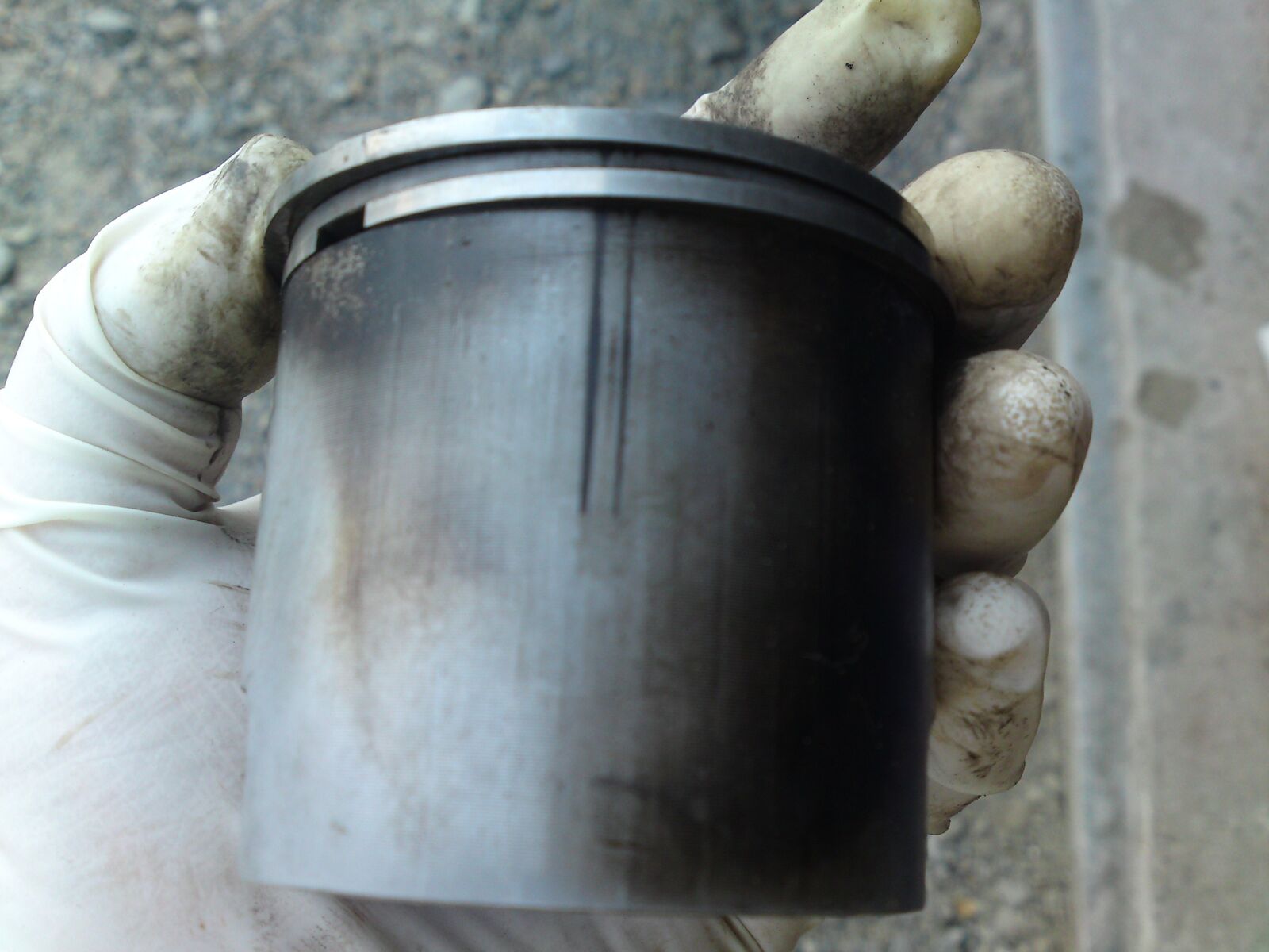

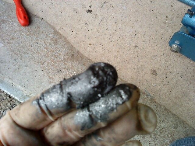

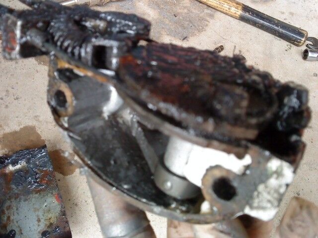

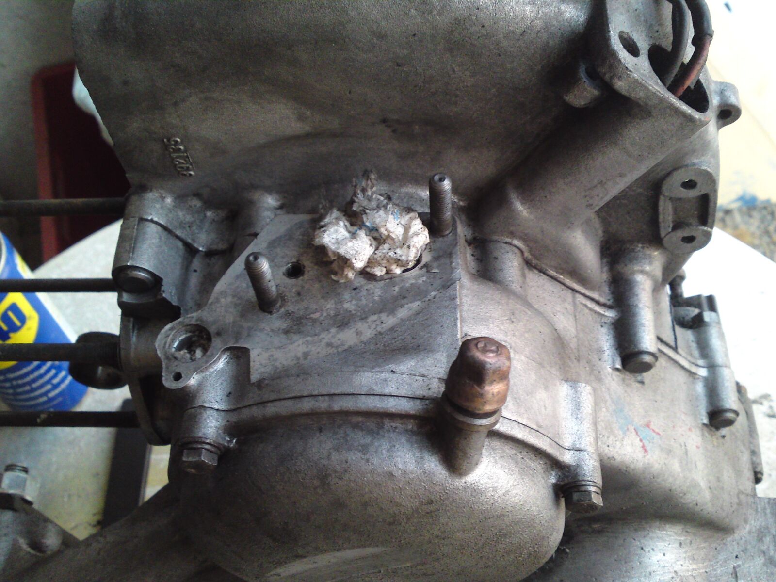

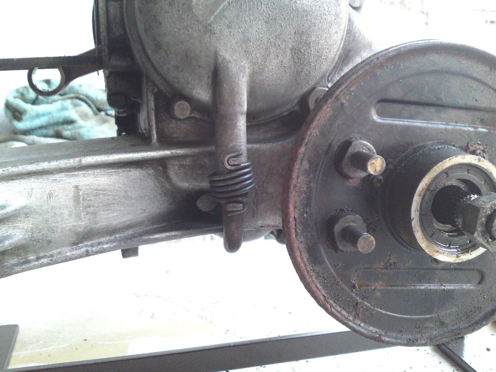

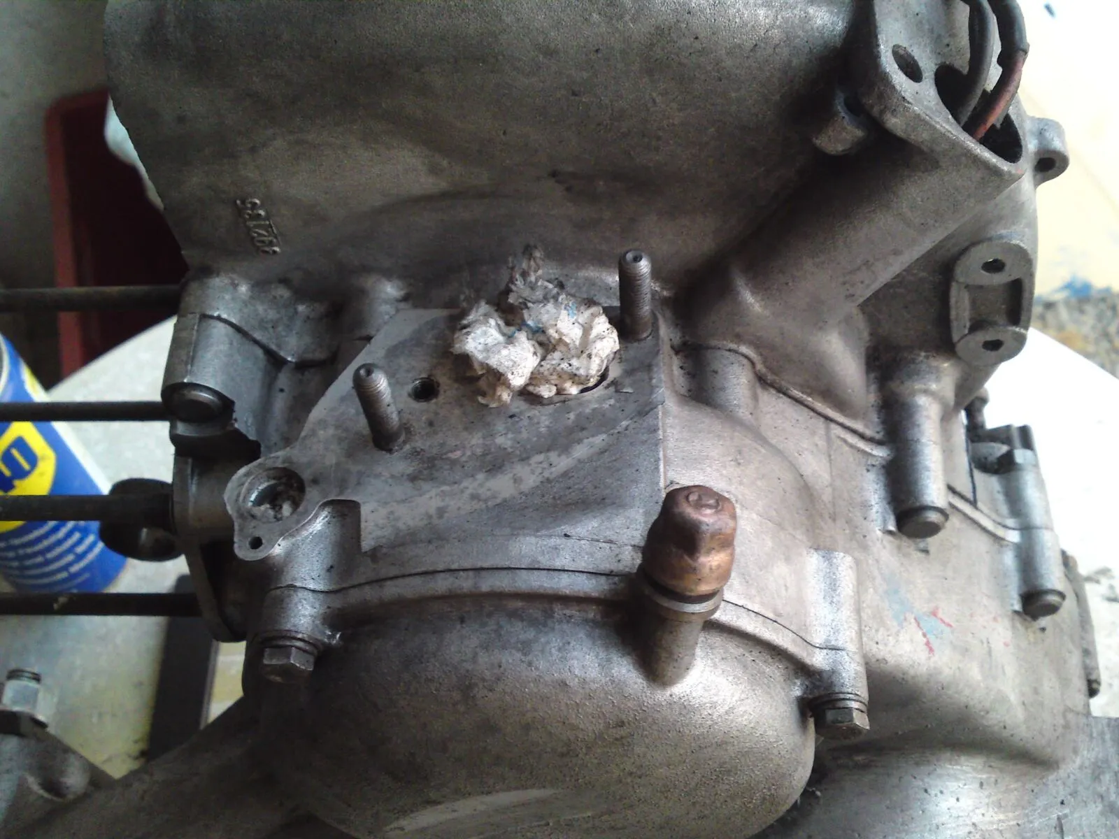

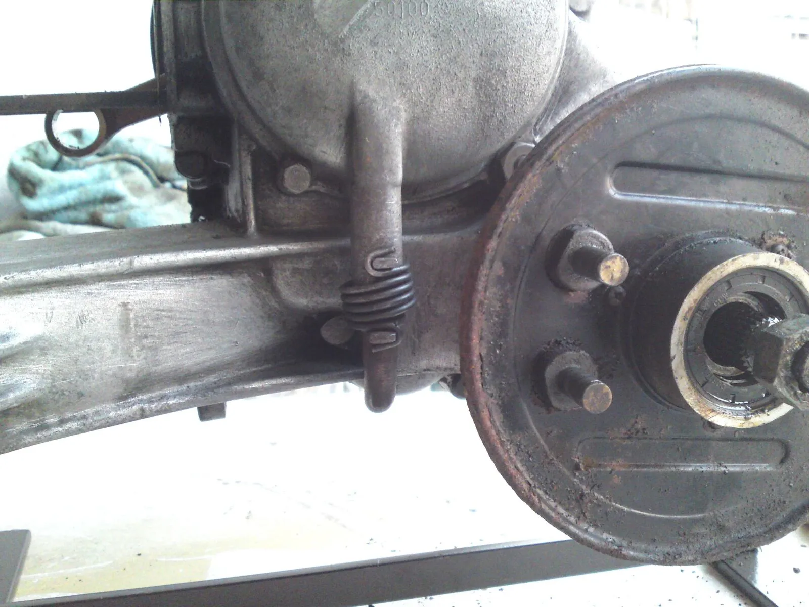

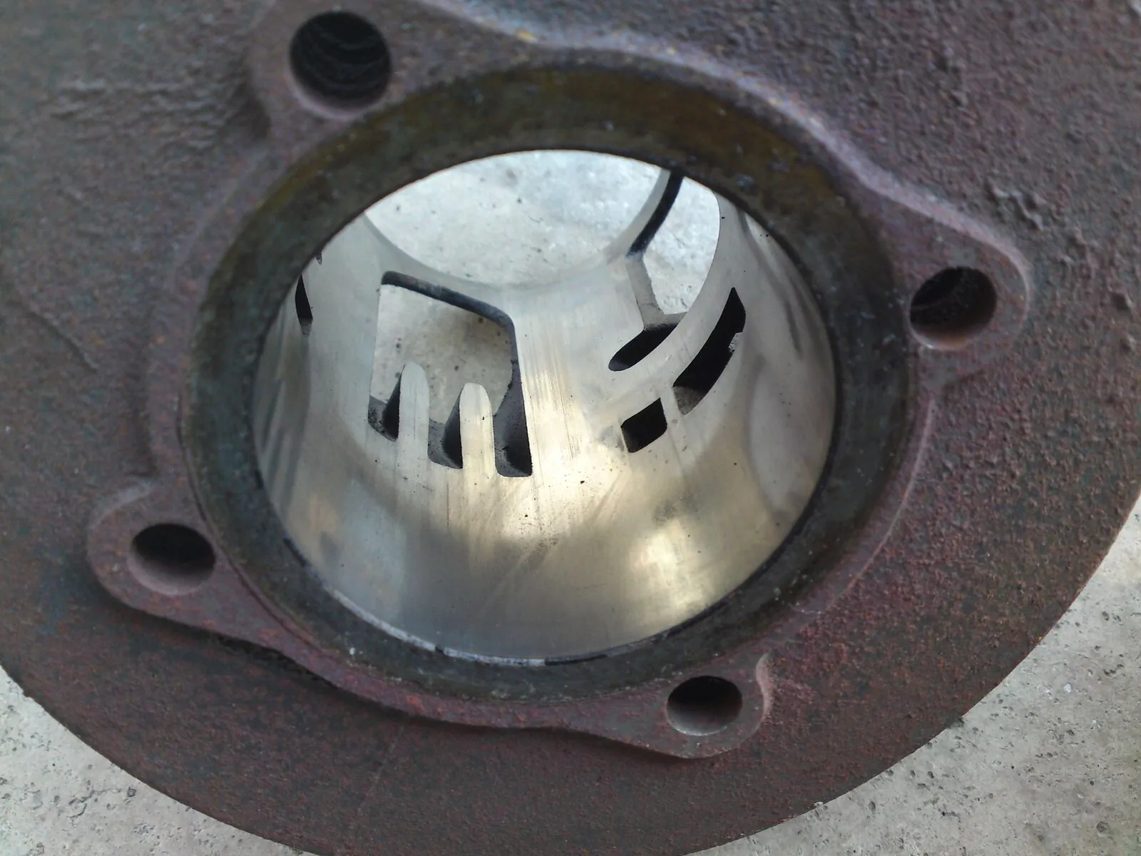

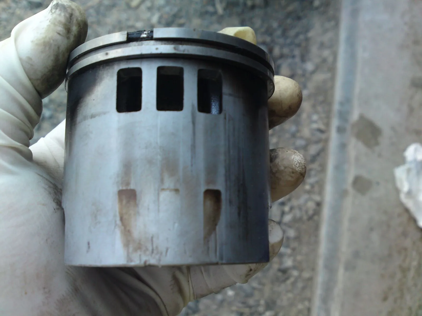

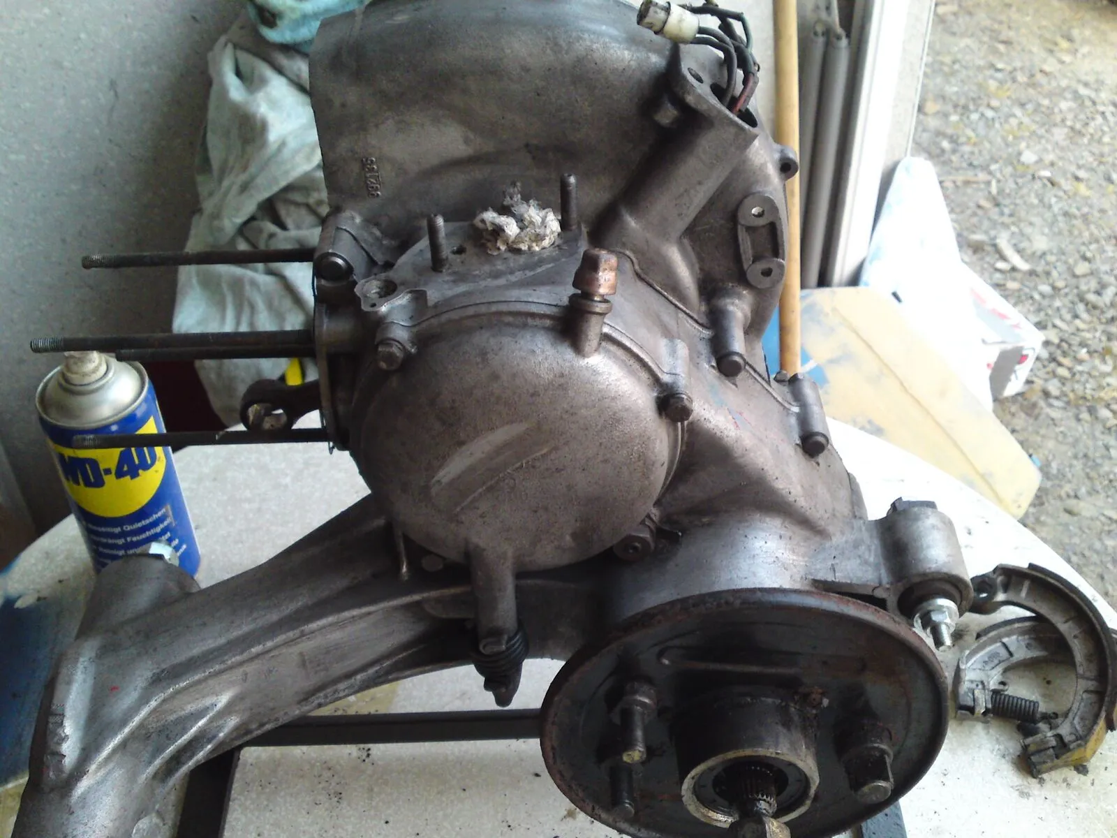

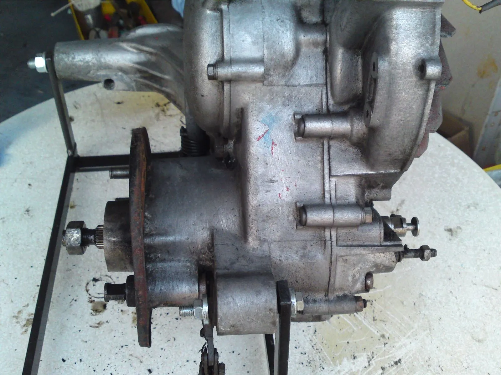

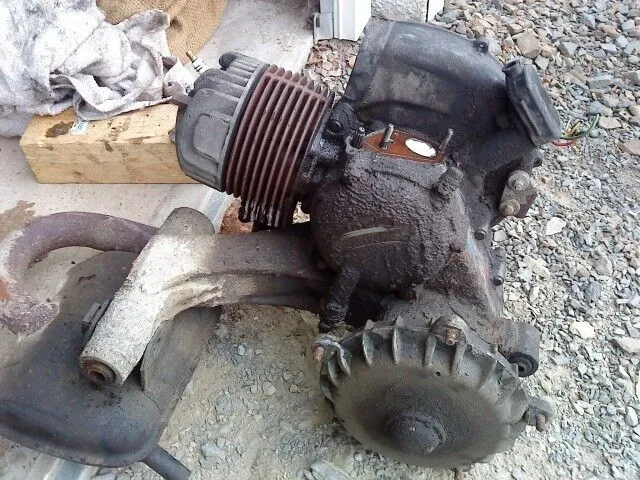

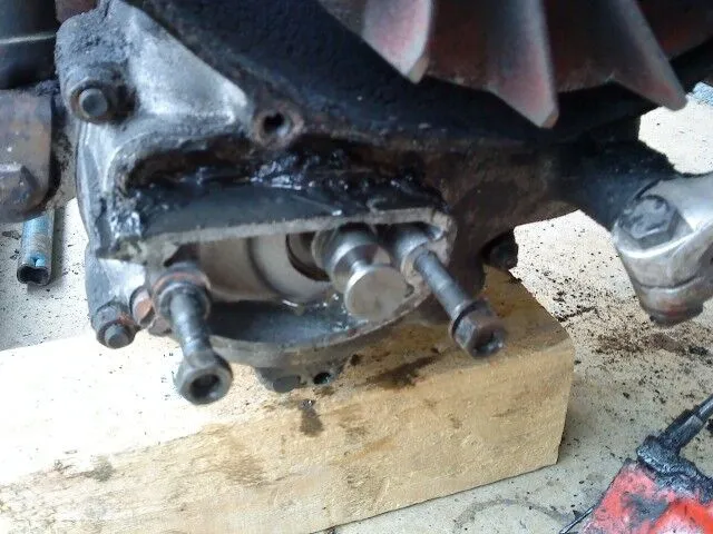

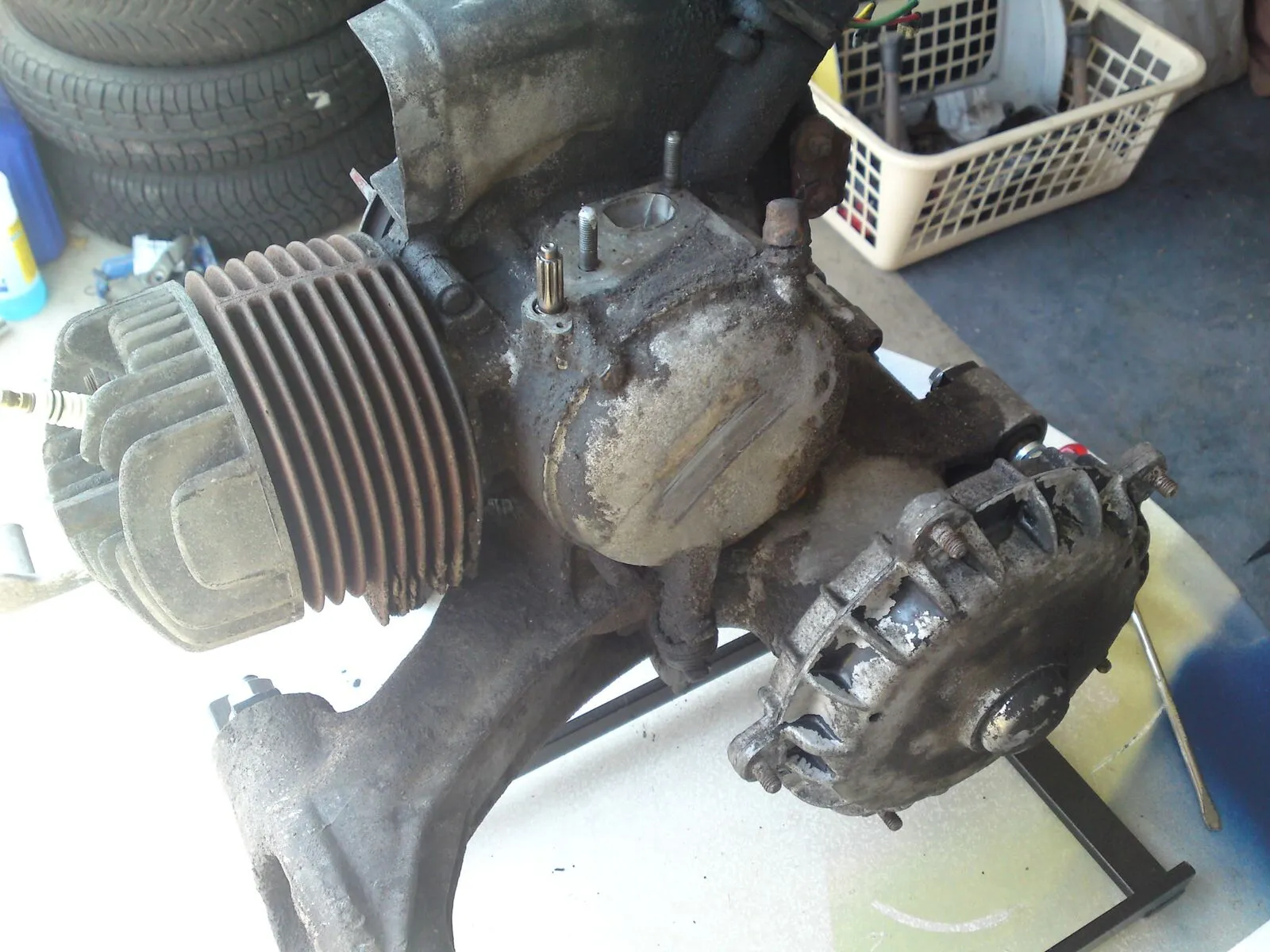

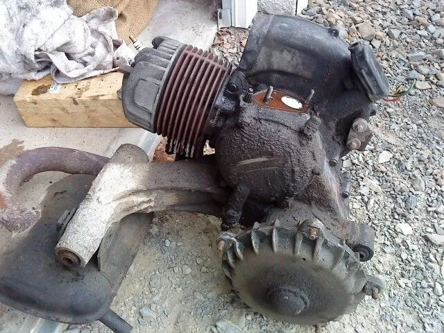

    So, hab gestern mal versucht, den Motor etwas sauber zu bekommen mittels Hochdruck. Leider mit mäßigem Erfolg. Hab dann heute angefangen, den Motor zu zerlegen. Bin fälschlicherweise davon ausgegangen, ich hätte nen Polradabzieher, aber leider war das der falsche. Werd mir morgen schnell noch einen besorgen...

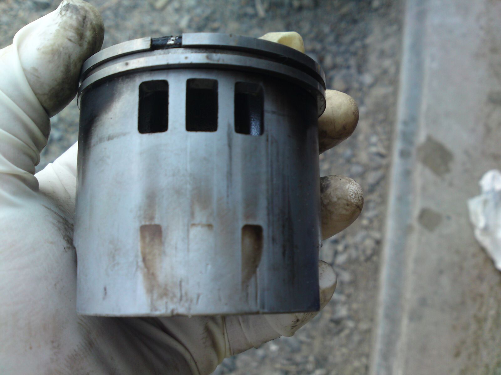

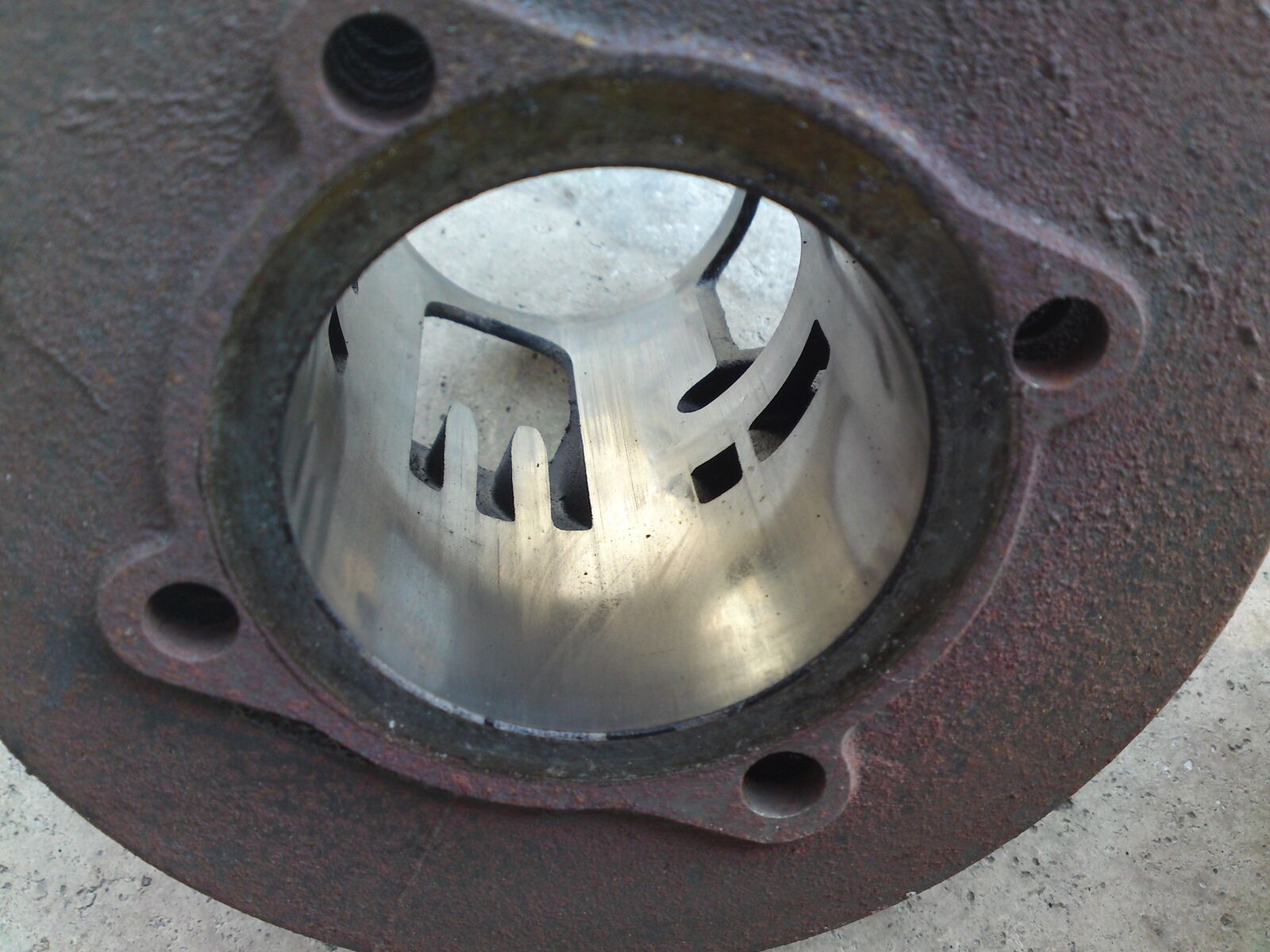

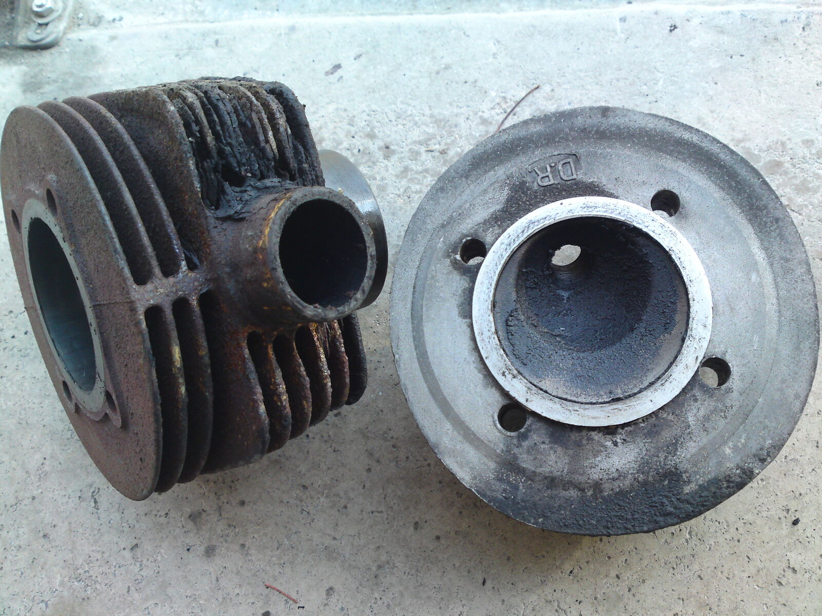

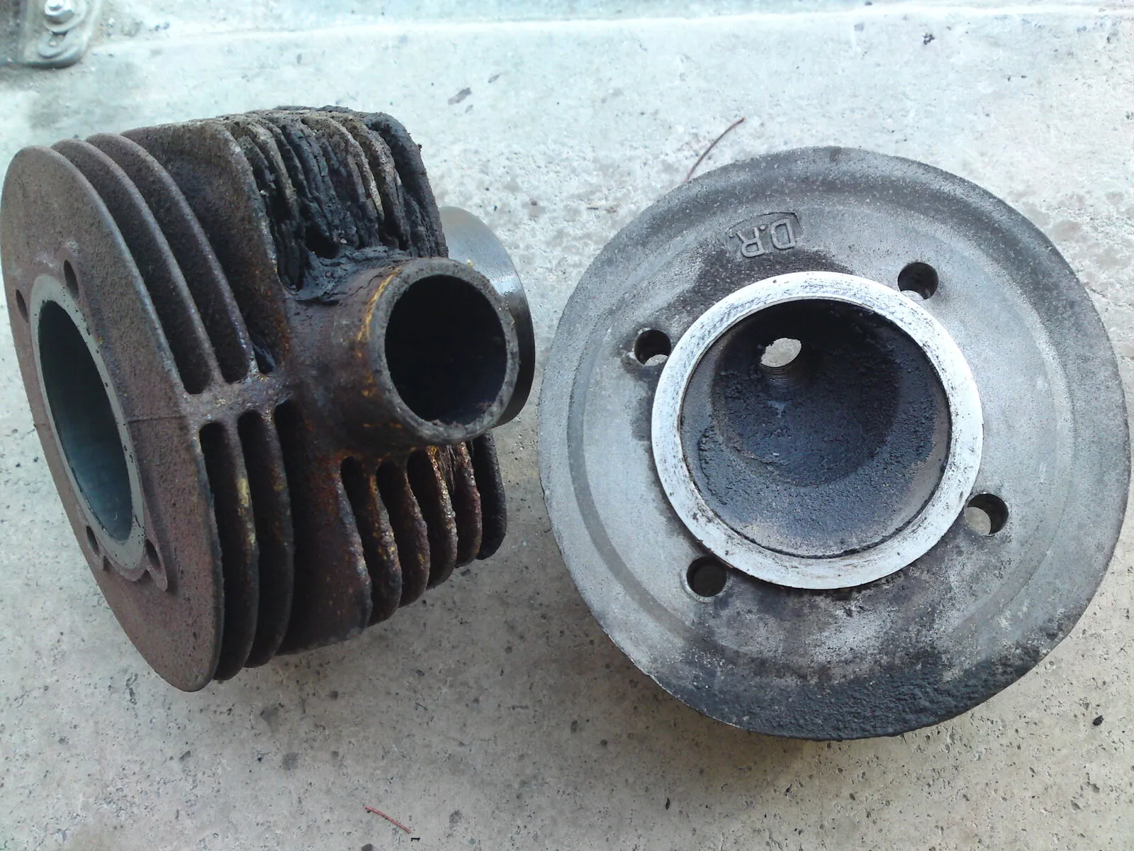

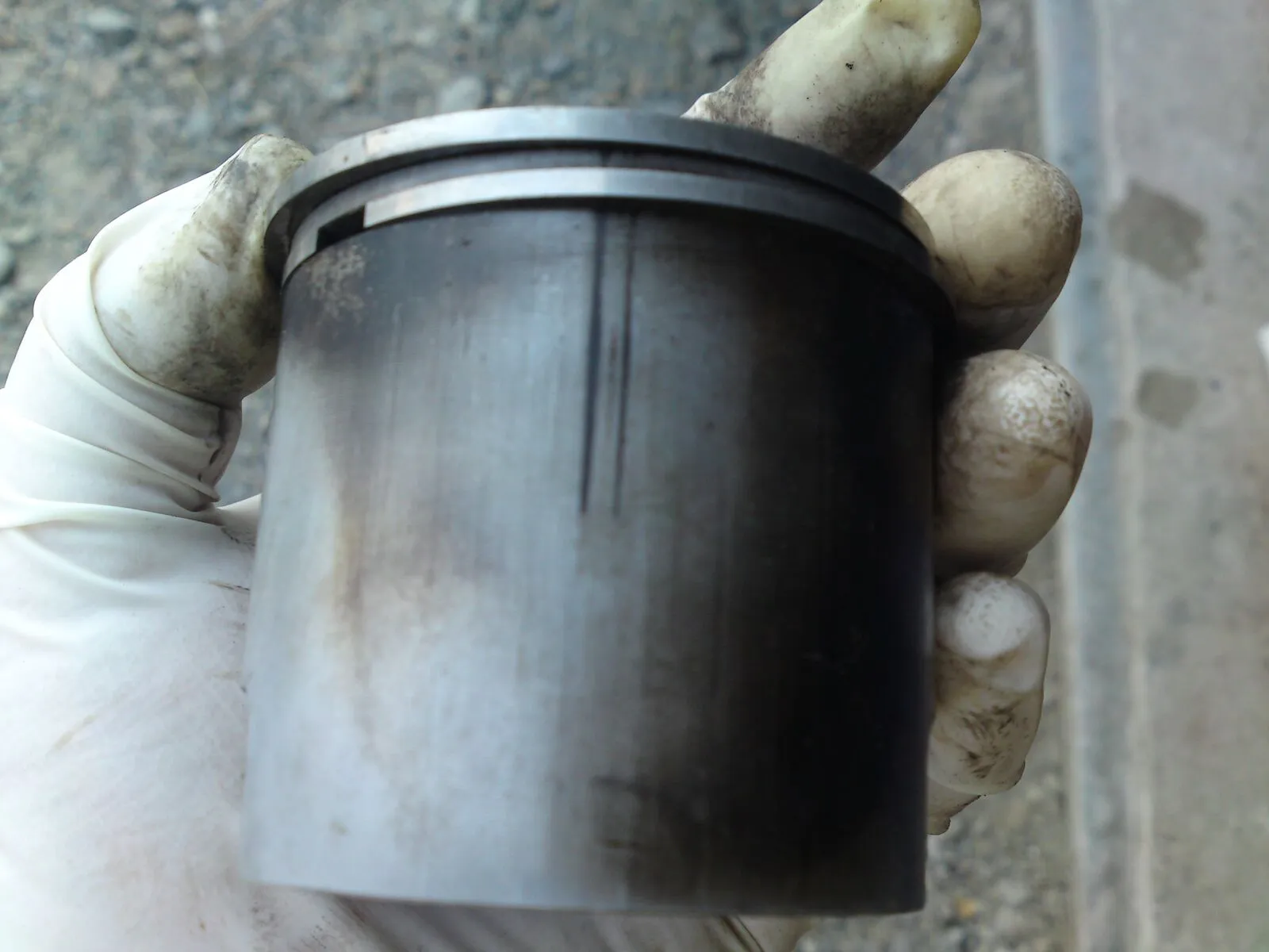

    Hab mal Bilder von Zylinder und Kolben gemacht. Der Zylinder sieht äußerlich etwas mitgenommen aus, aber innen scheint er noch gut. Was meint ihr?

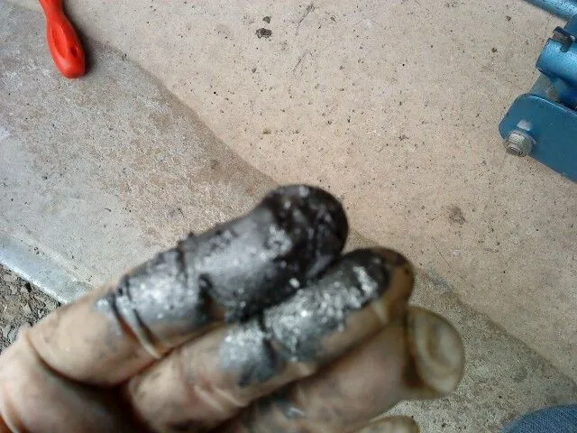

    Das Gehäuse hab ich mal versucht etwas sauber zu machen, den groben Dreck runter gekratzt und dann mit ner Drahtbürste bearbeitet. Immerhin kann man jetzt erkennen, dass es sich hier um einen motor handelt... :D
    Wenn ich den Motor komplett zerlegt habe, wird das Gehäuse mit nem Bohrmaschinenaufsatz aufpoliert.
    Der Motor lief - bis auf den Ölverlust- ziemlich gut. Guter Anzug, würde aber gerne ein bisschen mehr Endgeschwindigkeit rausholen. Da ich sowieso nen neuen Pott brauche, hab ich an den SIP Road gedacht, oder reicht der Sito plus?
    Macht das Sinn? Und wie sieht es mit einem modifizierten Lüfterrad aus, bringt´s was oder ist das Käse?
    Und: Woran erkenne ich, ob die Kupplung noch gut ist?
    Danke schonmal für eure Aufmerksamkeit, werde euch mit weiteren Fragen löchern. :+2
    zylinder schaut noch gut aus , braucht aber neue Kolbenringe
    Bloß keinen Sito Dreck ,der Road ist absolut zu empfehlen :-2

    D.h. der Kolben ist auch noch gut...?
    Prima, danke für den Tip.
    Habe gerade mal nach Kolbenringen gesucht, da gibt´s unterschiedliche Größen. Wie und wo muss ich messen, damit ich die richtigen bekomme?
    Wenn ich das richtig gelesen habe, muss ich bei dem Auspuff den Vergaser anpassen. Hab jetzt mal so gar keinen Plan, was ich für einen habe, welche Düsen etc.
