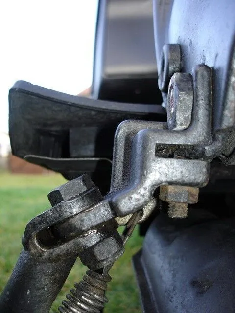

    • November 4, 2007 at 15:28

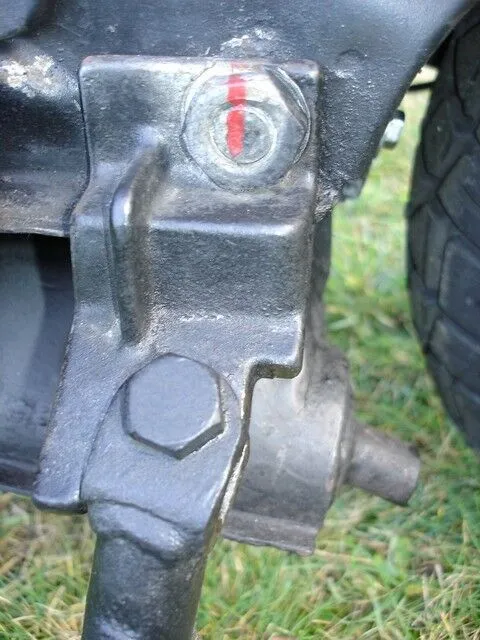

    So hatte sich das Piaggio mal Orginal gedacht,softe Seitenlage,Reserverad tauglich.
    An der Streusalzfregatte seit Jahren in Benutzung.
    Hatte die Schrauben damals markiert um eventl. Bewegung gleich mitzuschneiden
    Trotz fehlendem S-Ring null Bewegung ,wahrscheinlich schon festgegammelt
    Im Vergleich zum Nachbau hat das Teil eine ineinandergesteckte Feder,Verstärkungsnase und diese Aussparung im eingeklappten Zustand.
    Man kontert von unten eine Gewindestange mit Mutter anstatt nur eine Schraube.
    Das könnte schon die Lösung gegen das losrappeln sein.
    Bin auch schon auf das Buzetti implantat gespannt

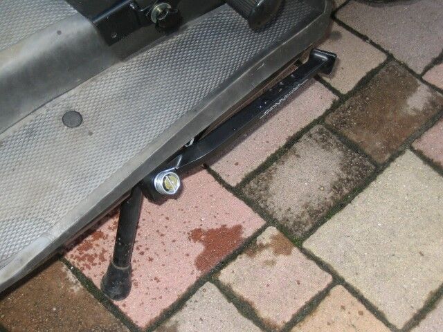

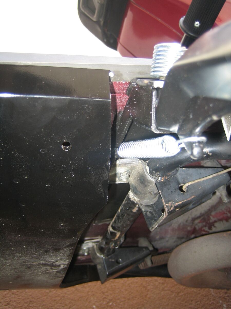

    Also, hat ein bischen gedauert; ABER hier nun die Bilder:
      • 273.38 kB
      • 263.68 kB
  • tomytom
    55
    Worms
    Cosa 200 / Bj. 95
    • November 18, 2007 at 15:49

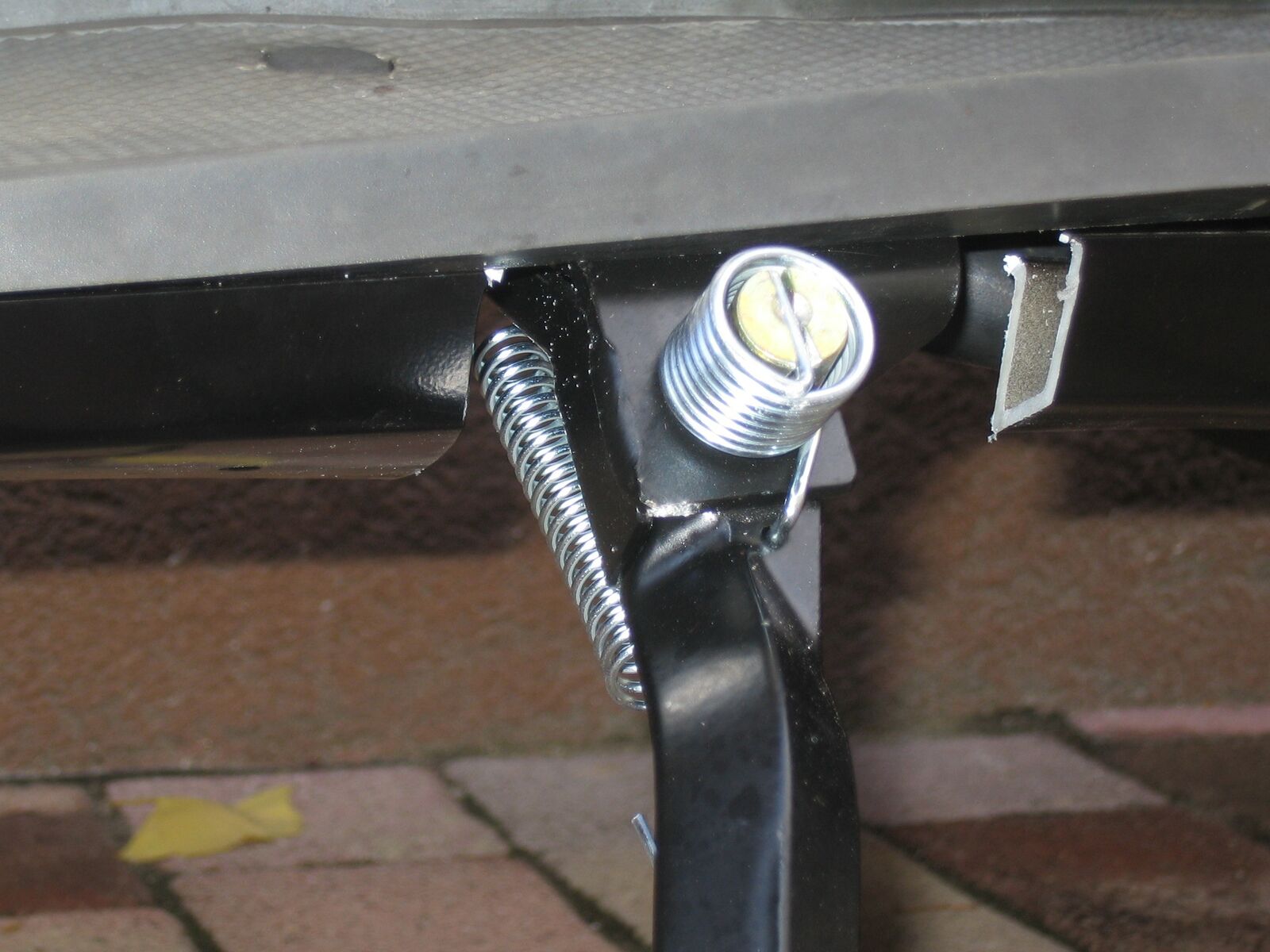

    ...und im Detail:
      • 175.87 kB
      • 123.05 kB

    • November 18, 2007 at 20:55
    Alles klar er hat ne Aussparung in die untere Verkleidung gecuttet und das Teil unter dem Trittgummi verschraubt.
    Nicht schlecht ,mach mal ein Bild im angeklappten Zustand & von oben ohne Matte 600x800 mit 100-150 Kb reichen vollkommen.
    An den 1,8 bzw 1,3 Mb hat sich meine ISDN Leitung totgesaugt :whistling:

    Das ist doch n PX Ständer von buzzetti, wenn mich nicht alles täuscht. hab ich auch, nur ist der bei mir verbogen [kleine rempelei mit einem audifahrer inklusive sturz.] Wird das an der Verkleidung noch abgedichtet?
  • tomytom
    55
    Worms
    Cosa 200 / Bj. 95
    • November 25, 2007 at 16:56
    Hallo noch mal,
    ja -> wie oben schon erwähnt ist das ein Buzetti-Seitenständer... und ich weiß noch nicht ob ich das kleine Stück Verkleidung irgendwie abdichte oder ganz abmache?!

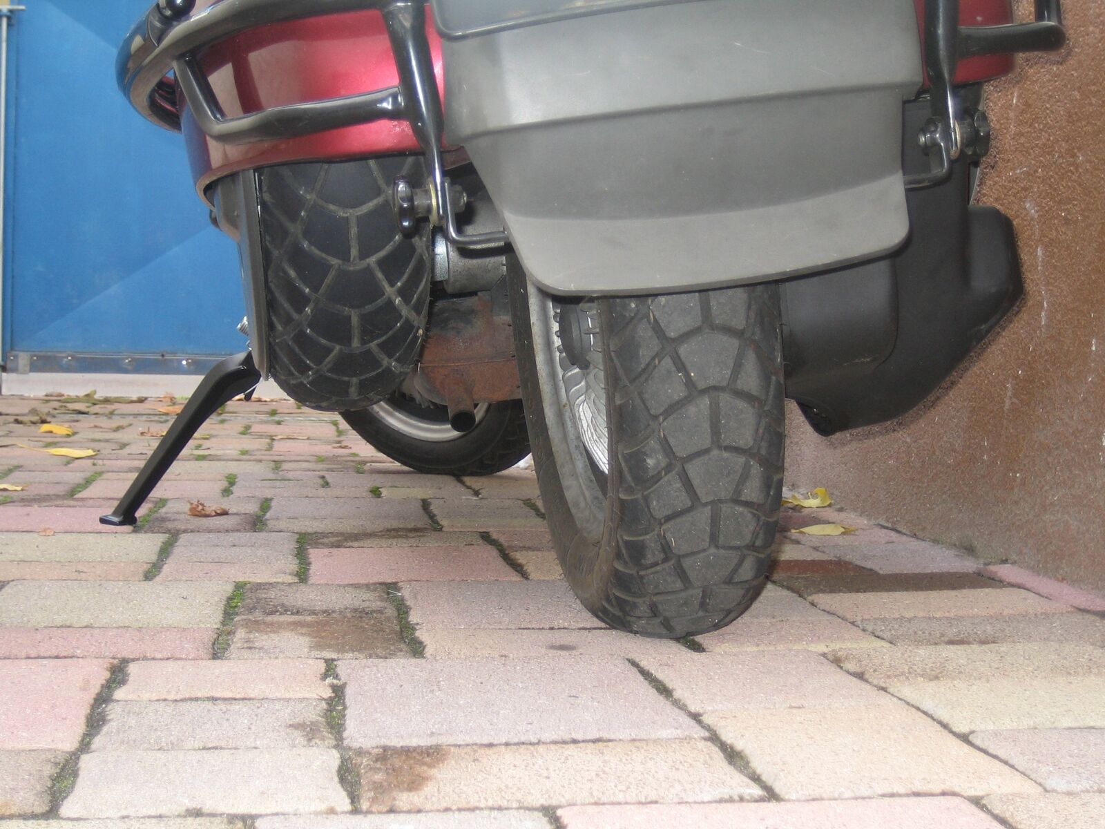

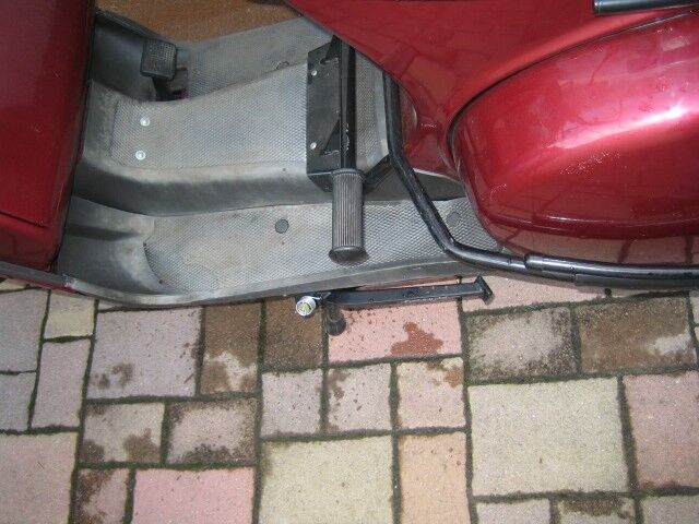

    Hier noch die gewünschten Bilder von oben: (in normaler Größe ;) )
    Gruß, Tom
      • 58.55 kB
      • 640 × 480
      • 71.91 kB
      • 640 × 480

    • November 25, 2007 at 18:41
    Thx Tom
    Macht ein wie ausgeklappt ,einen schmalen Fuß
    Hat er das Teil durch die Abdeckmatte verschraubt?
    Sieht von hier danach aus.

    • November 25, 2007 at 20:10
    nein, ist nicht durch die Abdeckung verschraubt; die Löcher passen wohl genau zu denen vom Hauptständer!!
    Sind also beide Ständer mit den selben Schrauben gehaltert :!:
