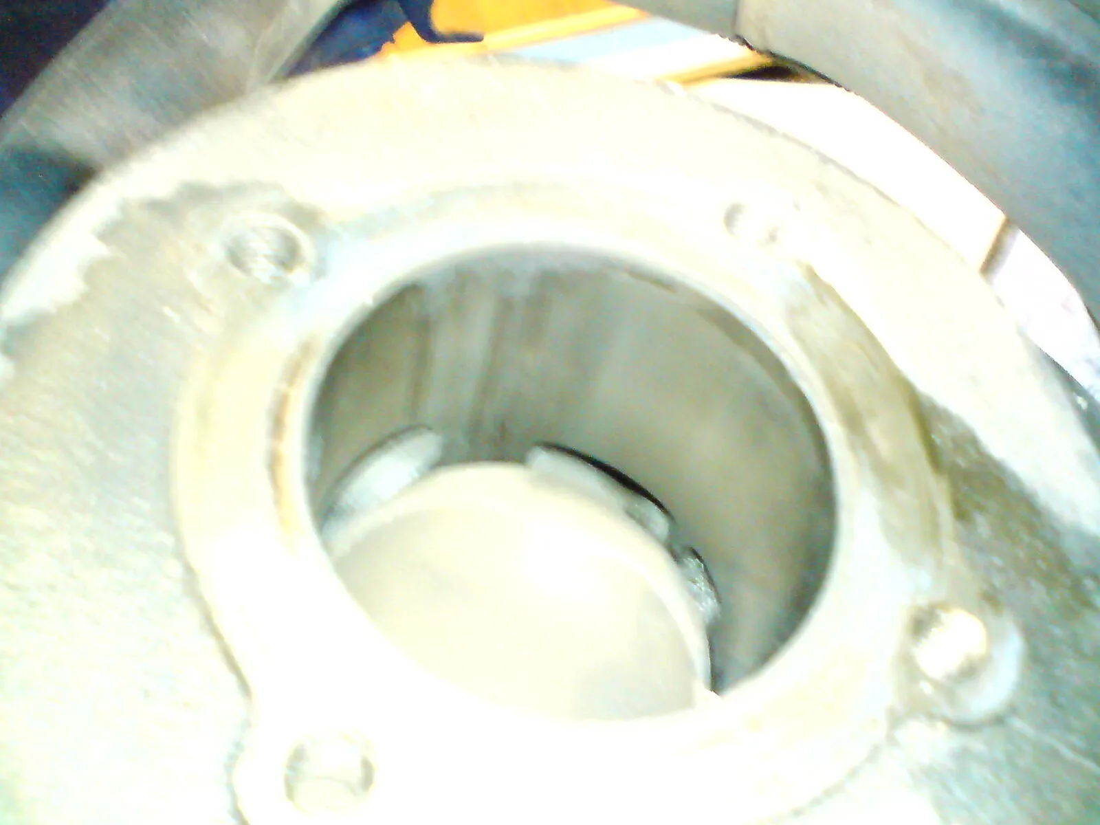

    So nun hab ich den Salat, weil ich ja mit ultrakurzer ÜS fahr hat meine gestern anch so ca 4 km Vollgas, also ned wiklich Vollgas, war ned am Anschlag, 3 mal hintereinander gerieben. Gottseidank hab ich immer 2 Finger an der Kuplung ;(
    Ja heute werde ich mal zerlegen und eich dann Fotos einstellen, hoffentllich hab ich nicht alles geschrottet denn spätestens am Samstag soll sie wieder laufen ist ja Treffen in Innsbruck

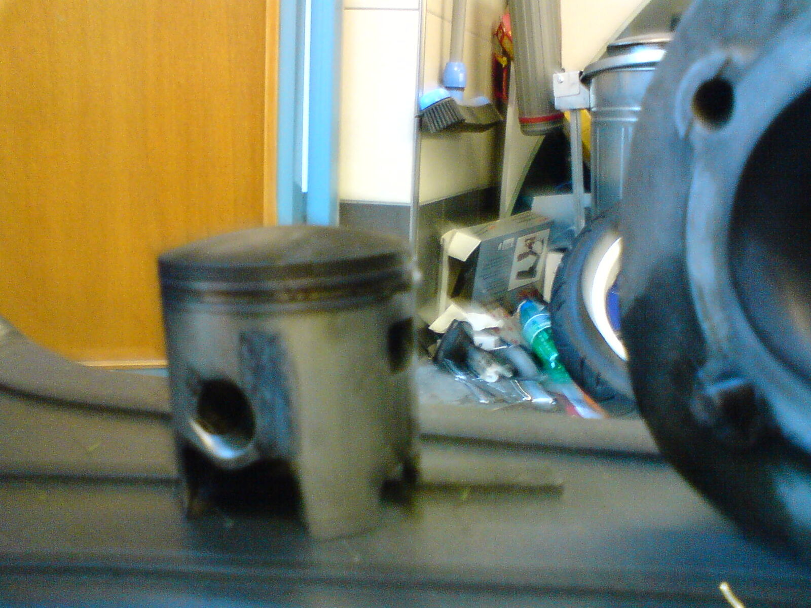

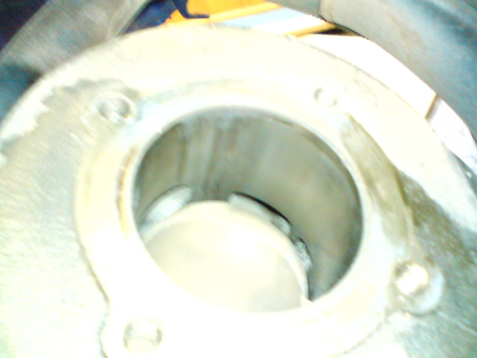

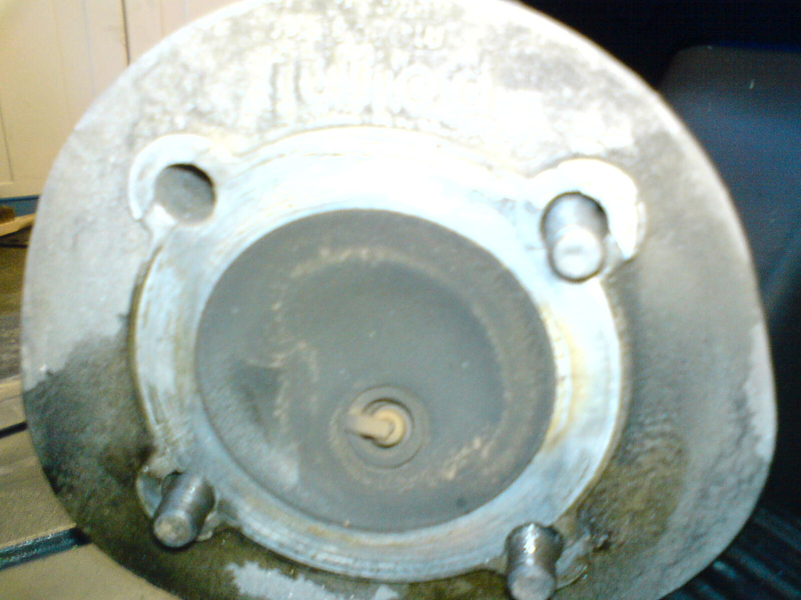

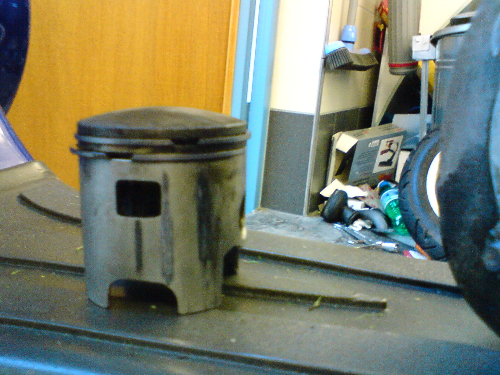

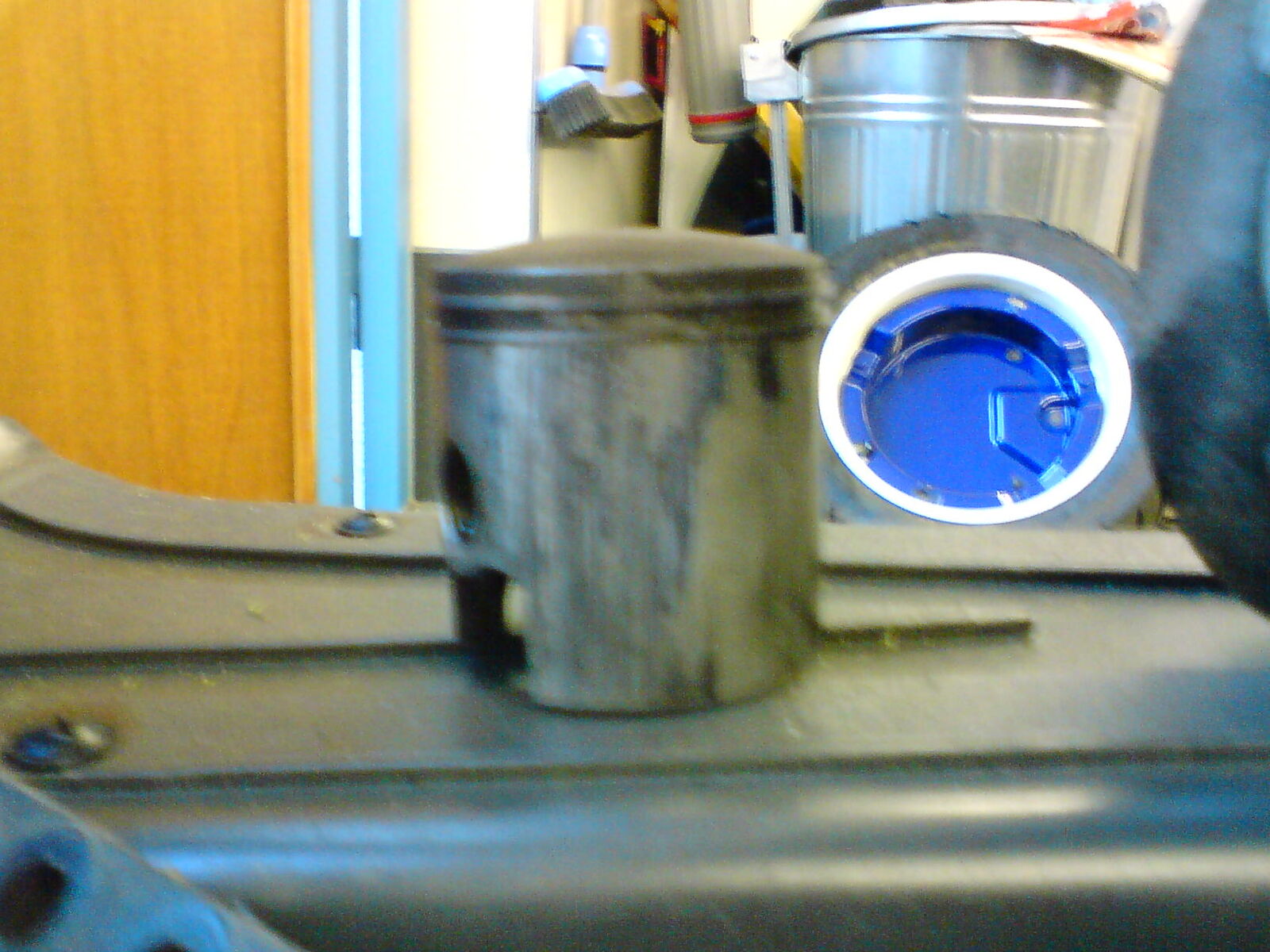

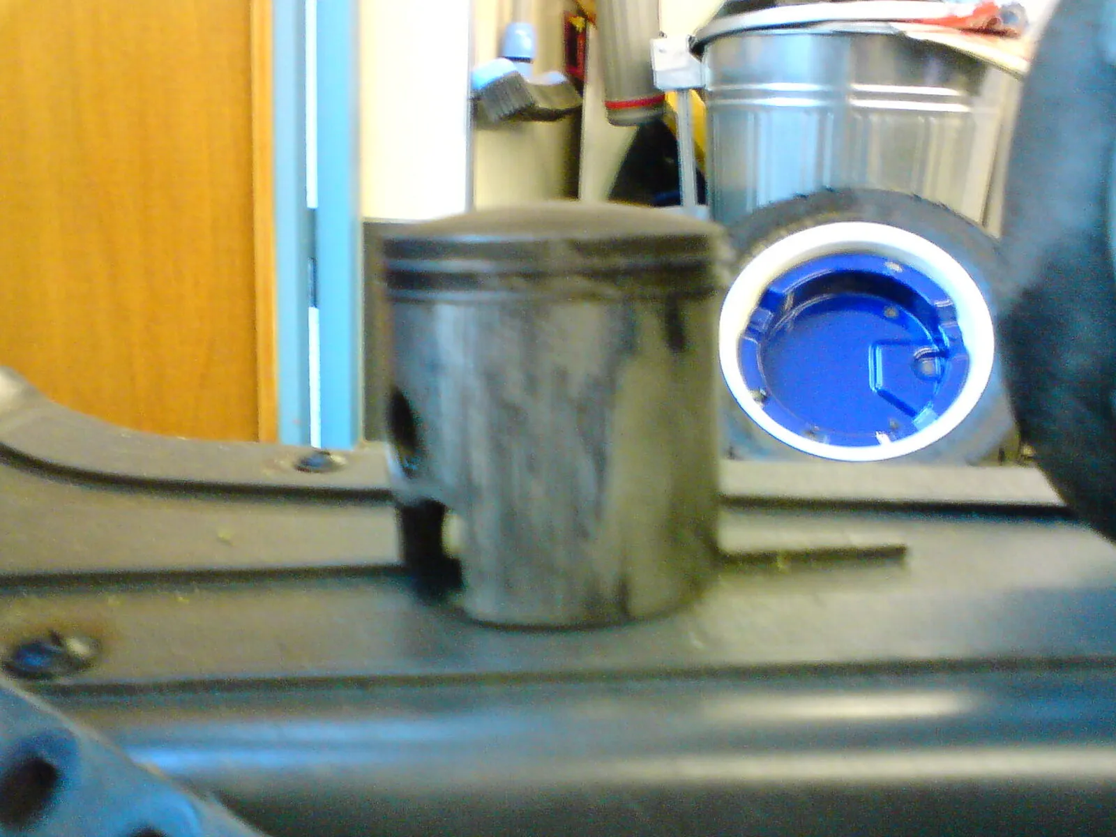

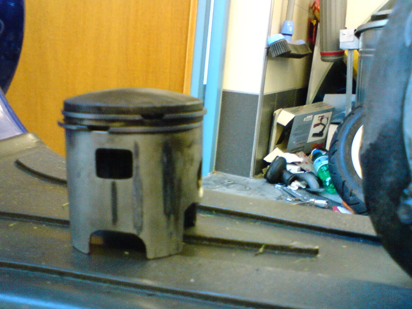

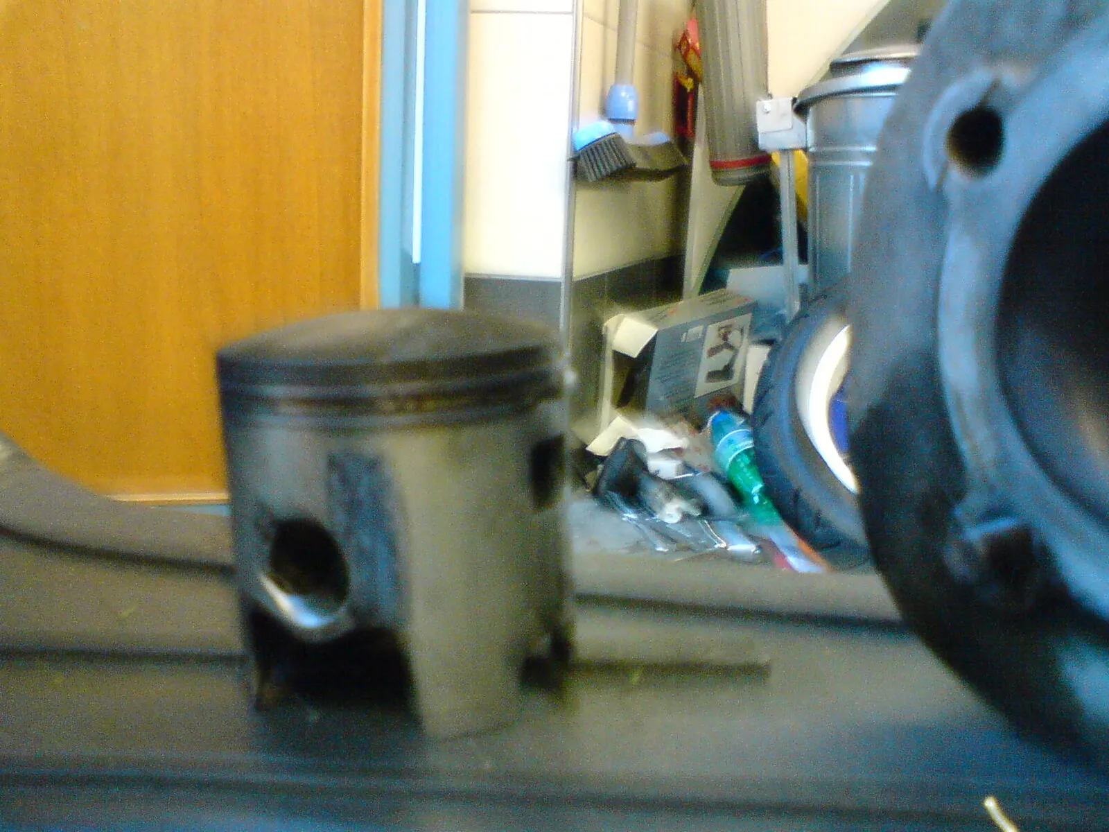

    So heute nach der Arbeit gleich mal den Kopf runter gemacht und.....uiuiui......kein schöner Anblick
    Je wenn schon denn schon, also Kolben ist hinüber und Zylinder geht hoffentlich zum richten
    Hier mal die aktuellsten Bilder
    Euer
    Gandi

    • May 13, 2008 at 21:54
    • #232
    übelst krass ;( mach ne längere primär rein!!
    deine zündkerze ksieht lustig aus ios das dieses besagte rehbraun?! dann muss ich bei mir aber nochma abstimmen^^
  • gandisgarage
    "Rust"inator
    170
    23,045
    4,257
    65
    Hall/Tirol
    autunno125, PX194
    • May 13, 2008 at 22:02
    • #233
    Ich werd e ein 18er Primär verbauen

    • May 13, 2008 at 22:06
    • #234
    ui der ist aber ziemlich mager gelaufen >> der ist definitif dem hitzetot gestorben ;(

    • May 13, 2008 at 22:10
    • #236
    Gut dann werd ich ne 82er HD einbauen
    Hitzetot wars ja, boah war das Lüra heiss ;(
    Primär ist im moment ein 14er
    Fuhrpark Gandi:
    aktuell: PX 192, autunno 125
    war einmal: Gulf VBA177, XL2
    INN-Team Hall
    1,018
    60,223
    11,661
    • May 13, 2008 at 23:40
    • #237
    guck dir am besten mal die kolbenringe an.
    wenn die nicht total fratze sind, dann sollte es reichen, den kolben mit feinem schmirgelpapier leicht zu glätten und den zylinder mit ätznatron zu reinigen, wie hier im howto angegeben. habs so bei meinem alten 75er gemacht, der rennt seit dem problemlos auf ner xl1 und auch gut flott.
    da hatten sogar die ringe leichte kerben. für dein treffen sollte die gute so auf jeden fall fit zu machen sein. sicher ist das keine perfekte lösung, aber was ist bei sonner vespa schon perfekt?! ;)
    was mich noch interessieren täte: was für ein öl fährst du und wieviel km hat der zylinder hinter sich? mein neuer 75er ist innen nach 400 km und viel zu fettem laufen noch fast blank.

    • May 13, 2008 at 23:48
    • #239
    Aber wir haben ihn ja schon schön in ätznatron eingelet, sodass hoffentlich zum kommenden we (Vespatreffen i innsbruck) alles wieder ok ist!
