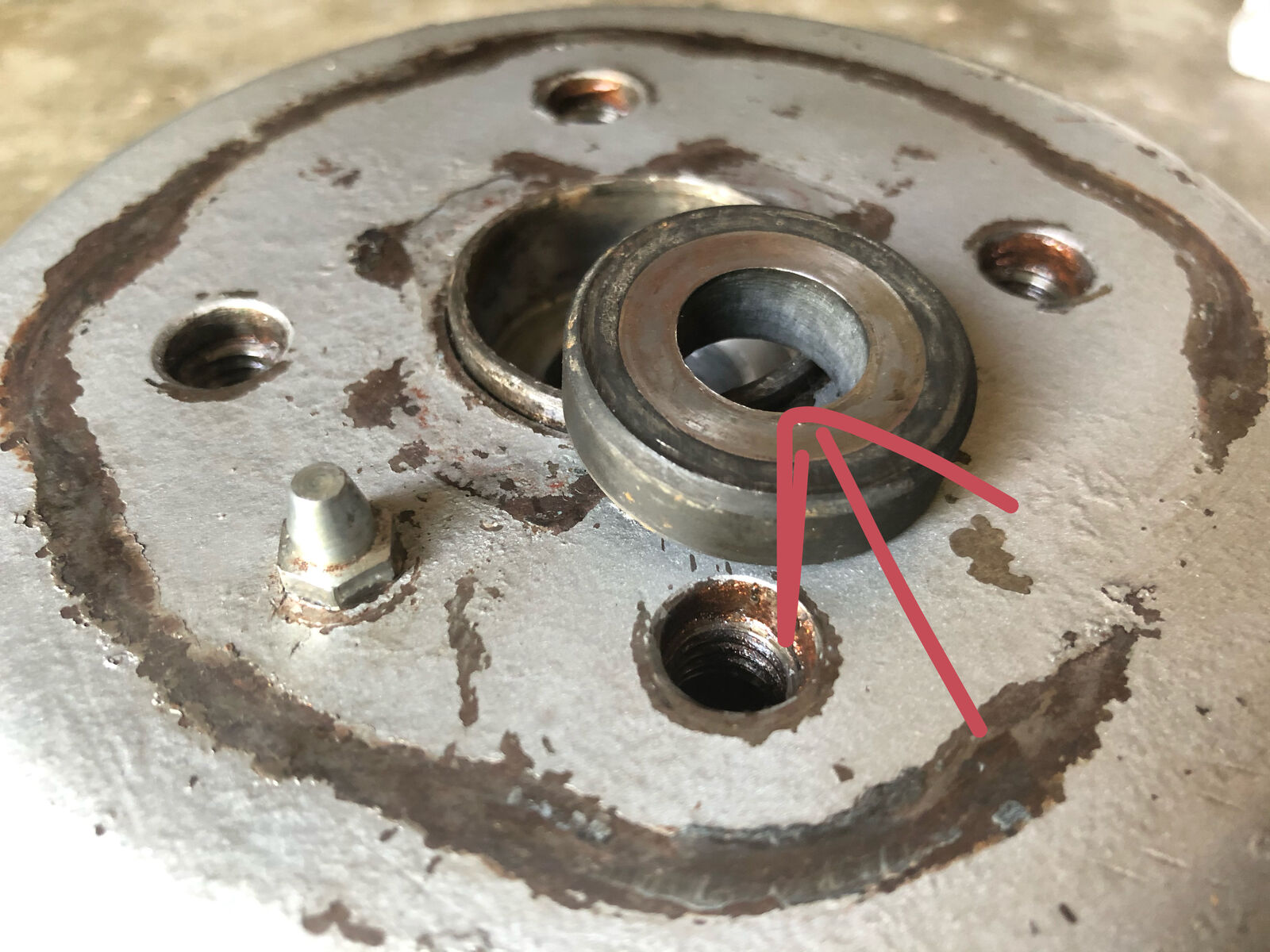

    Moin,
    bei mir ist kein Öl in der Bremstrommel, sondern nur auf der Bremstrommel.
    Es läuft unmittelbar aus der Radnarbe heraus außen auf die Bremstrommel.
    Da greift der Simmerring doch nicht, da er an der Bremstrommel zur Bremstrommel abdichtet?

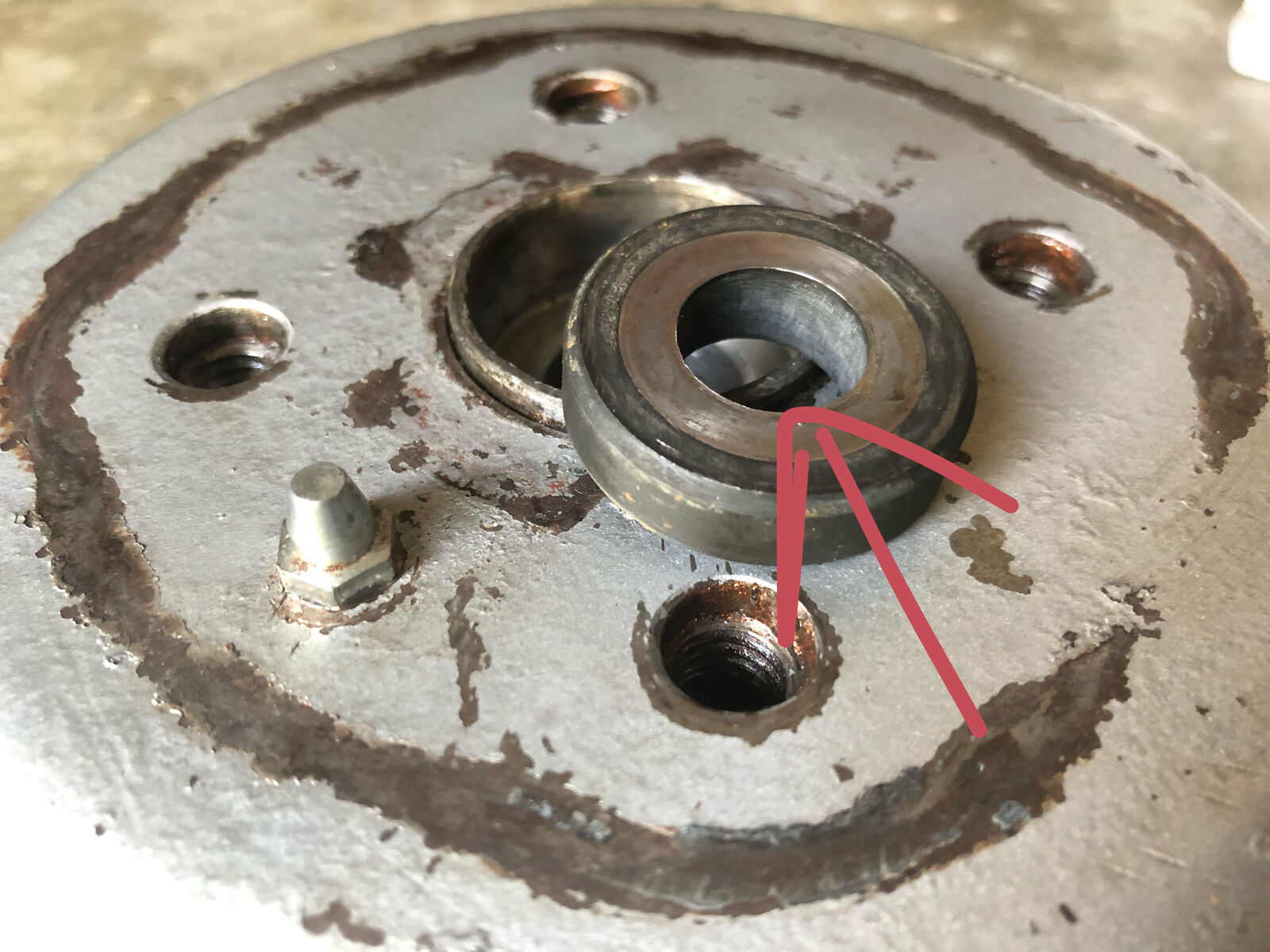

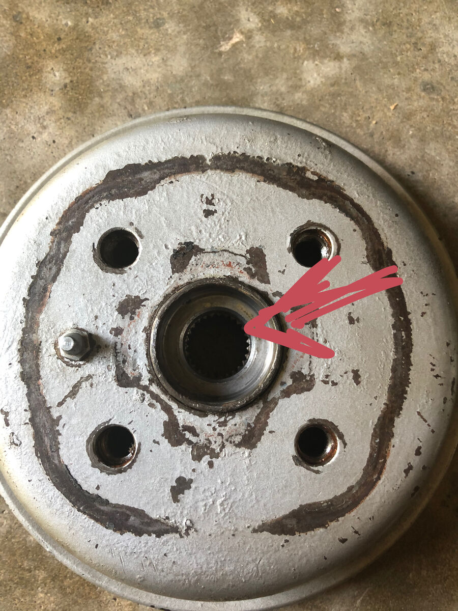

    • August 14, 2020 at 16:59
    Ne, ist schon auseinander gebaut und warte auf Simmerring und Papierdichtung.
    Habe jetzt aber beim Ausbau erst richtig verstanden, wo was abdichtet.
    Rausgekommen ist es zwischen Trommel und Welle (Bilder roter Pfeil)

    • August 14, 2020 at 17:30
    Hab mal gelesen, dass es da rauskommen kann, wenn die Mutter der Bremstrommel nicht fest ist.
    Beim Abbauen glaube ich mich dran erinnern zu können, dass sie auch sehr leicht und schnell lose war...
    Vielleicht ein Grund?
    4,151
    21,836
    3,520
    • August 14, 2020 at 17:39
    Ich verlinke Dir mal hier die Rubrik Antriebswelle mit der zugehörigen Explosionszeichnung.
    Der Wellendichtring der Antriebswelle dichtet zur Dichtfläche der Bremstrommelaufnahme hin ab. Da dürfte wahrscheinlich der Schuldige für Dein Problem zu finden sein.

    • August 14, 2020 at 18:15
    Ja genau, den hab ich bestellt. Ich dachte jetzt nur, da es direkt an der Mutter mit Splint rauskommt und auf die Felge läuft, ist der das nicht, da der doch nach meinem Verständnis zum inneren der Trommel hin abdichtet und die Trommel ist furz trocken...
