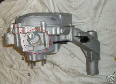

    ich bin gerade dabei eine PK 50 XL2 herzurichten. Der Vorbesitzer hat ein paar Teile entfernt und die muss ich nun ersetzen. Leider habe ich ein paar Probleme mit dem Schaltzug. Da dieser komplett fehlte, habe ich kein Vorbild, von wo nach wo der Zug verlaufen muss. Ich habe den Zug (Hülle und Seele) durch die Karosserie gezogen. Nun weiß ich nicht, welchen Verlauf der Zug unmittelbar im Lenker und unten am Motor nehmen muss.

    Hab hier ein Bild vom XL2 Motor. Das Schaltseil wird durch das Loch gesteckt und mit einem Segering gesichert.
