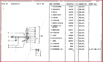

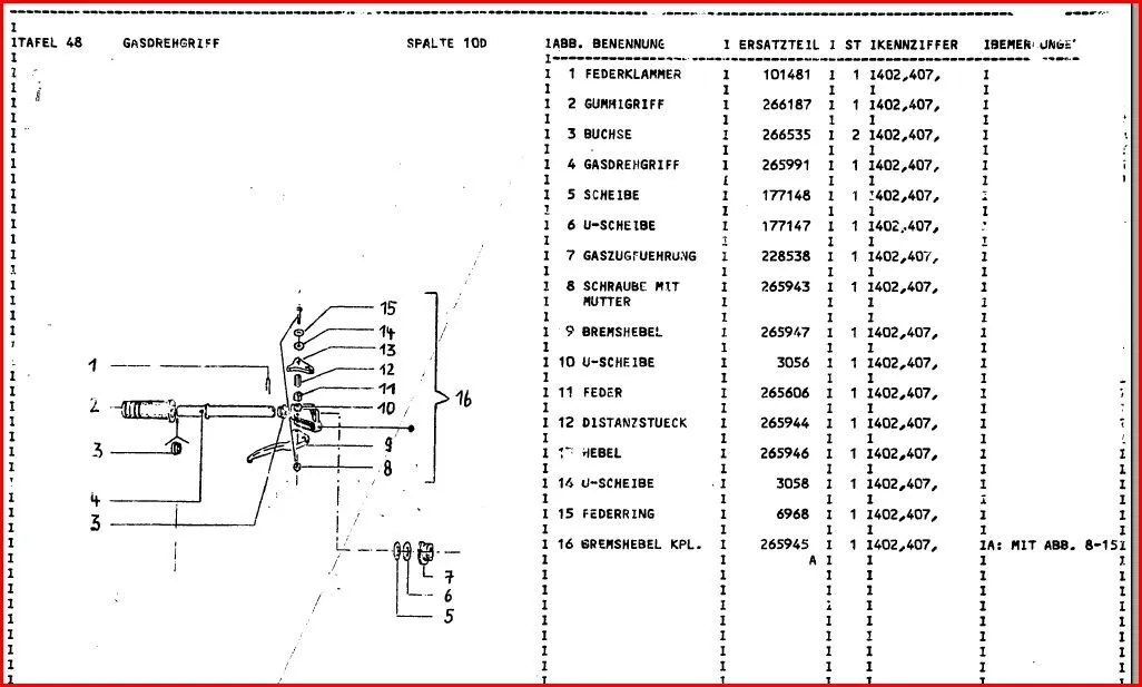

    Ja hallo, ich suche nehmlich einen choke hebel. den Habe ich jetzt noch nicht gefunden bei SIP. Das kann auch sein, das des Teil anderers Heist.
    Also das schaut aus wie ein Dreieck und ist Gau. Für eine PK 50 xl 2 halt mit Handschaltung.
    • August 16, 2009 at 08:01
    Hi, in der LIste heißt das Ding schlicht "Hebel" und ist unter der Nummer 265 946 beim Vespa-Händler für 5 Euro zu bekommen.
