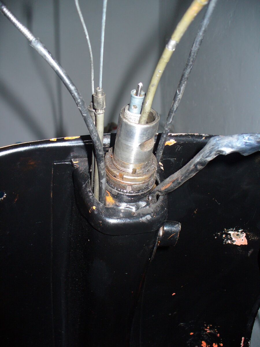

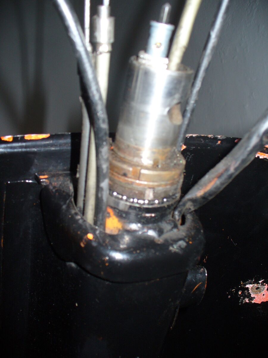

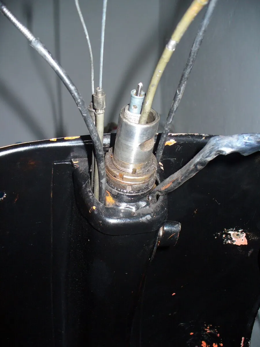

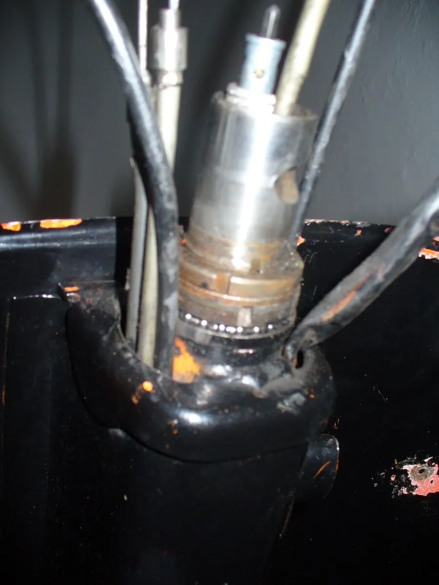

    also hab es jetzt ziemlich lange probiert. habe gehämmert gedrückt geschlagen usw aber ich weis nicht mal was ich genau abmachen soll. dieso sogenannten muttern habe ich versucht mit nem schraubzieher wegzuhauen aber soll ich die einfach nach oben raus hauen oder sind die festgeschraubt.
    hier einfach mal en foto wie das ganze aussieht:

    dafür gibts Spezialwerkzeug

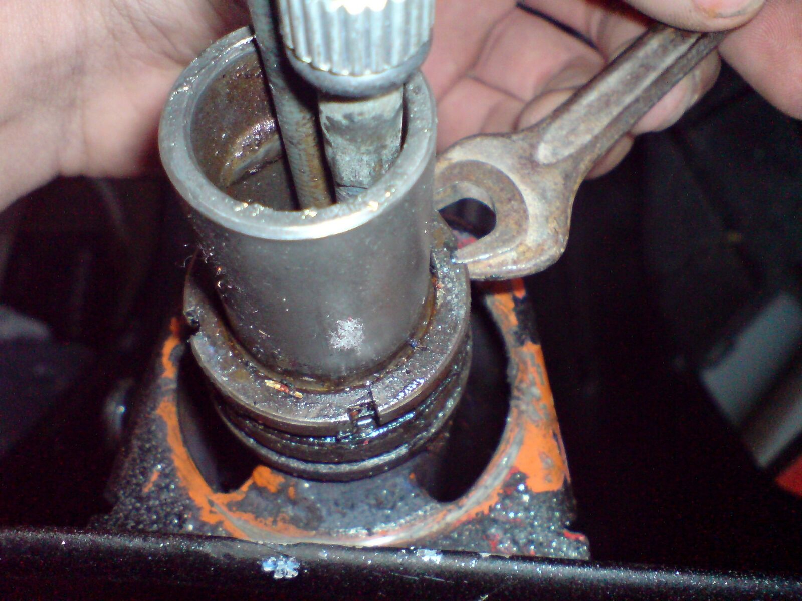

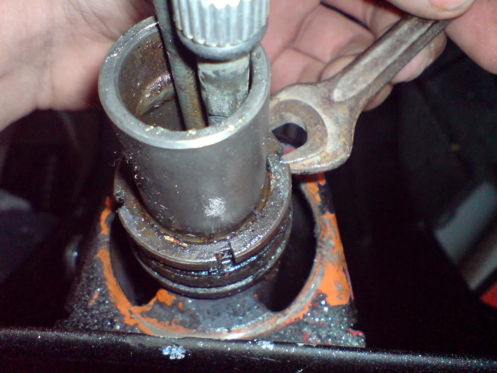

    ich hatte das selbe problem...
    vespaanfaenger der nicht genau wusste wie man sie auseinandernimmt...
    vllt hilft dir das bild! bei mir hat es super geklappt!
    einfach mitm hammer gegenhauhen dann ist das ding lose! dann kann man es einfach abschrauben oder wenns nicht so leicht ist einfach nochmal mit gefuehl gegenhaemmern (empfehle nen kleinen hammer nicht gleich vorschlaghammer:D)
    viel glueck

    guckst du hier...

    Ich verwende dazu einen Hackenschlüssel!
    [Blockierte Grafik: http://www.louis.de/_40fb03a79d2643c69040b689fa12964dae/shop/img450/10003977-3614-3405_910_FR.JPG]
