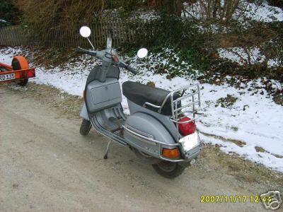

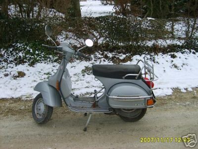

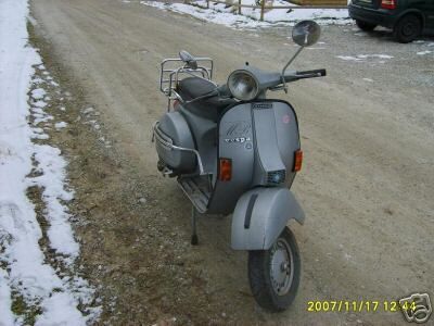

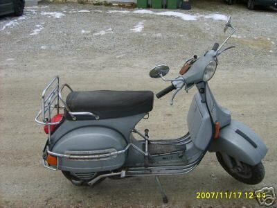

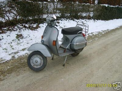

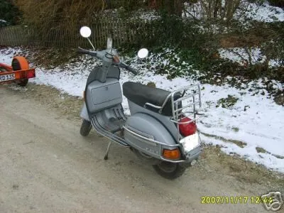

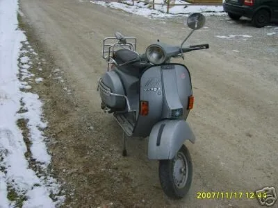

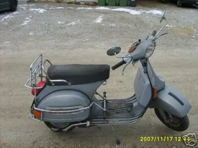

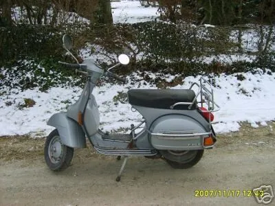

    Servus Leut,
    bin neu hier, und hab mir letzte Woche ne PX80 gegönnt, denn irgendein Spielzeug braucht man ja. :love:
    Die besagte PX ist Jahrgang 1982 und im orignalen silbergrauen Kleid, mit ein bisschen Rost hier und ein bisschen da eigentlich nicht weiter schlimm, aber mich stört es halt 8)
    Da ich jetzt aber eigentlich nicht so der Technik und Lackfreak bin ein paar fragen um den O-Lack möglichst zu erhalten, bzw auszubessern.
    1. Frage: Der Lack fühlt sich ziemlich verwittert und verpickelt an, und hat nicht wirklich glanz, kann ich den gesamten Roller mit Lackreinger sauber machen, oder mit Schleifpaste anschleifen, und danach polieren?
    2. Beinschild, Backen und ein paar andere Teile sind leicht vom Rost befallen, nun hab ich Angst das wenn ich da was rum schleife ein Farbunterschied sichtbar wird. Was tun?
    Anbei ein paar Bilder, damit Ihr wisst wovon ich spreche
    Über Tips und Tricks wäre ich sehr dankbar
    Grüße VFM

    Hab das mit der Polierpaste mal versucht an ner unsichtbaren Stelle.
    Ergebnis ist nicht ganz übel :thumbup:

    Hab jetzt mal die normale Schleifpaste von Sonax probiert am Kotflügel, weil man da schön den Unterschied erkennt.
    Und bin danach mit Polish&Wax von Sonax drüber gegangen.
    Werd die gute jetzt erstmal technisch fit machen und dann das ganze Blech mal mit Polierpaste einreiben. :thumbup:
