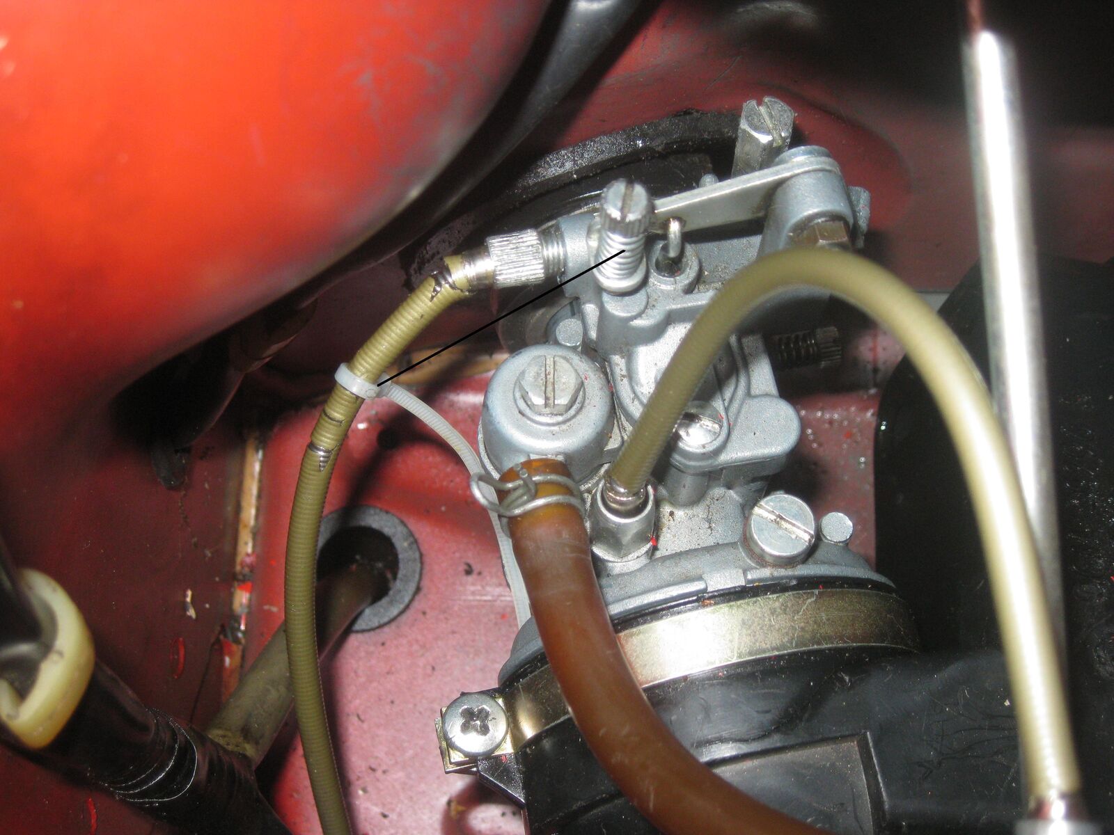

    Ich habe gestern noch mal den Vergaser angeschaut (ohne auseinanderbau) dabei habe ich eine kleine Feder bemerkt die mit einem Kabelbinder am Gaszug (Hülle) befestigt war. Das andere Ende wurde dann da eingehakt wo so ein komisches Teil hoch geht wenn man Gas gibt. Das sollte wohl bezwecken, das der Gasgriff nicht stehen bleibt. Auf jeden Fall war das schon mal die Ursache für das hochdrehen des Motors.
    Bleiben nun nur noch die Fragen warum der Gassgriff stehenbleibt und warum er so schwer angeht.
    Hä?^^
    Gib uns ein Foto!;)
  • klara
    65
    Ettlingen
    PK50s Bj. 1984, 50N Special Bj.1981
    • August 25, 2009 at 12:30
    Hier das Foto. Die Feder habe ich entfernt. Sie war da, wo der schwarze Strich jetzt ist.
